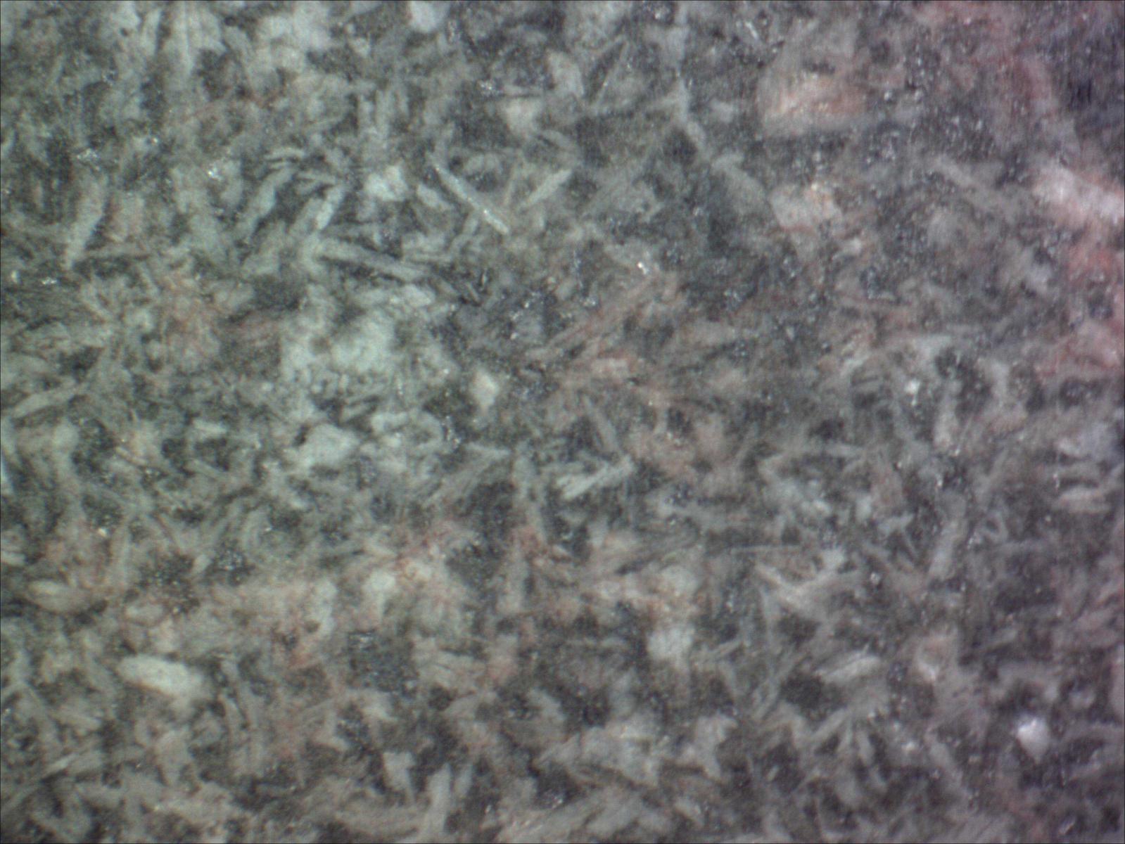

Origine inconnue, possible afrique du nord.
plutonitique peux-tu m'en dire plus? (un gabbro?)
de densité 2.7 elle est brun noir macroscopiquement alors que principalement constituée de cristaux claire en micro!
non ce n'est pas une lame mince, donc c'est beaucoup trop gros pour etre du microlithique (a peine visible a la bino quand on est en forme), ici les cristaux font au plus petit quelques mm, donc c'est grenu ou microgrenu au plus petit.
a priori, roche sous saturee en quartz, avec plagio et des ferromagnesiens indetermines. impossible de donner une determination petrographique precise avec cette seule vue, juste des pistes.
et une roche sortie de son contexte geographique, c'est poubelle direct (Origine inconnue, possible afrique du nord) sauf si le facies est particulier et qu'on a le moyen de retrouver l'origine
Effectivement, texture porphyrique qui fait penser a un filon ou un dyke, essayer de montrer une image plus nette avec un zoom plus fort (limite de l'APN) et jouer sur la lumiere pour voir si la matrice est bien aphanitique.

Oui c'est une coupe fraiche non polie,
les cristaux en aiguille blanc font 1mm de long environ.
Next50MY cette analyse me semble correct, dolérite possible, c'est même ma première idée,
mais j'ais été en ramasser dans le Cantal et je ne retrouve pas cette structure à aiguille,
plutôt des grins type grenu comme le granite mais plus petit.
je vais faire de mon mieux pour de meilleurs photos. grossicement X40 à la bino. Merci du coup de main.

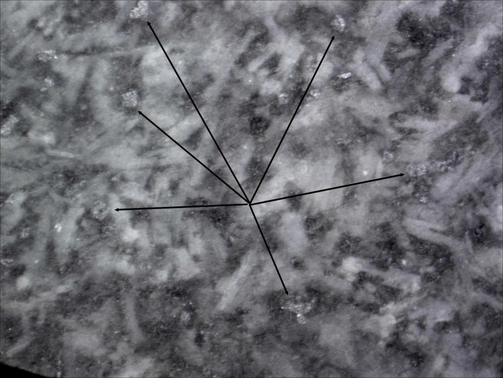

aprés une tentative de polissage fin,
au grossissement X40 il me semble dans les inters cristaux blanc,
observer des grains à éclat métallique voir photo WH40a,

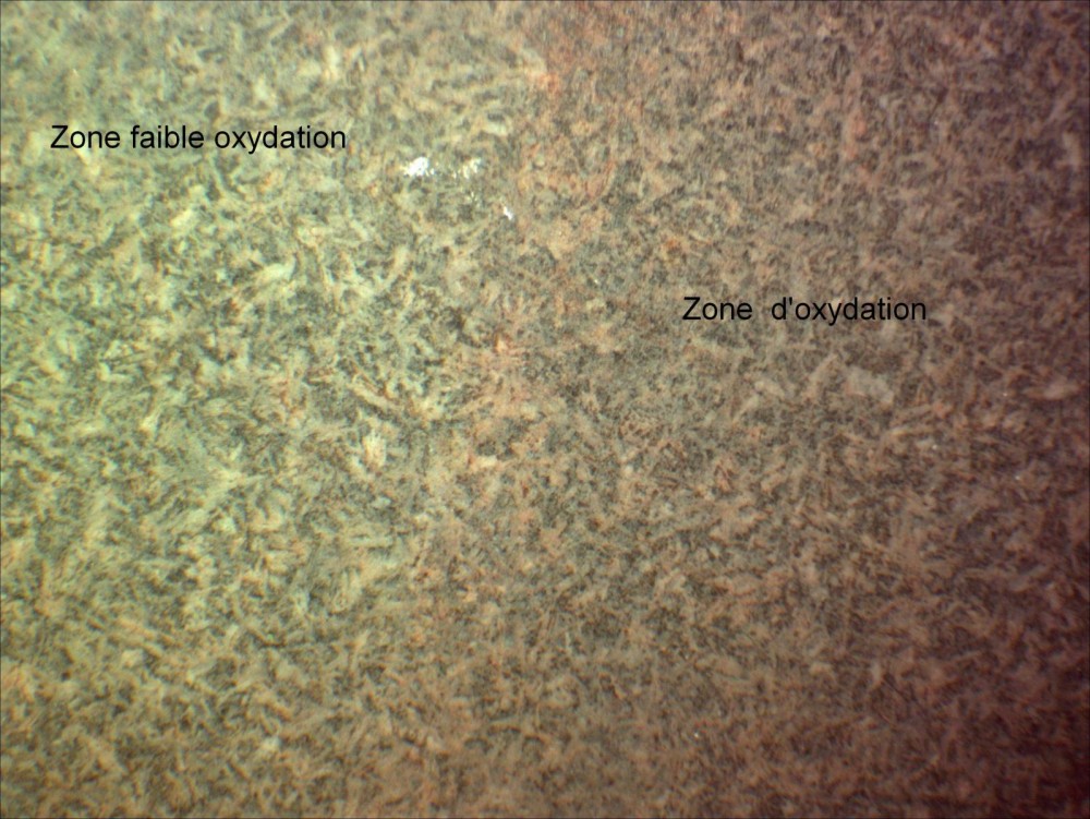

et depuis ma coupe et ma tentative de polissage frais,
la surface s'oxyde sur une zone qui semble progesser voir photo WH40bF Grossissement X10.
ce qui pour moi montre la pésence d'élément ferreux sous forme?
