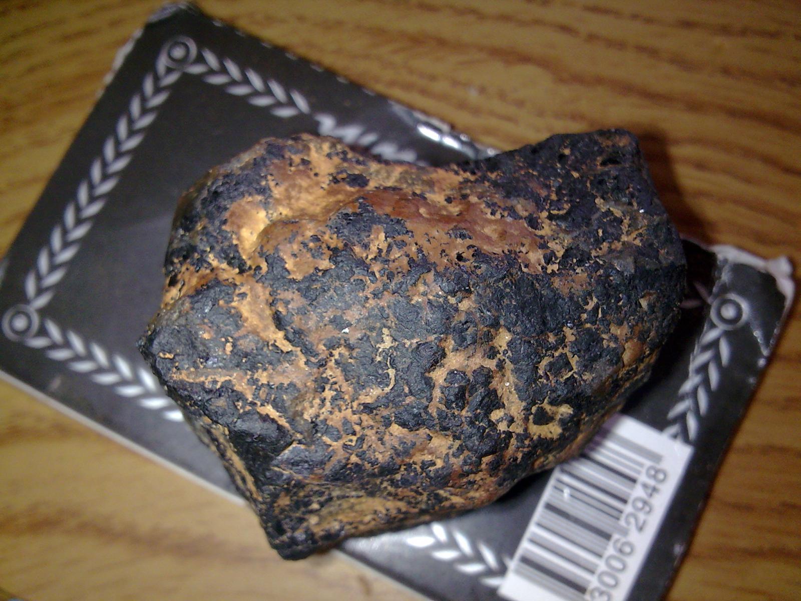

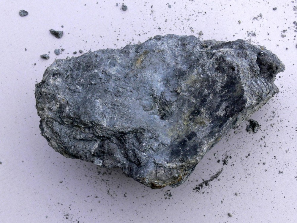

J'ai récupéré un bloc minéral, prélevé au coeur d'un filon dans une galerie d'ancienne mine d'antimoine en Hte Loire; j'aimerais savoir de quoi il s'agit.

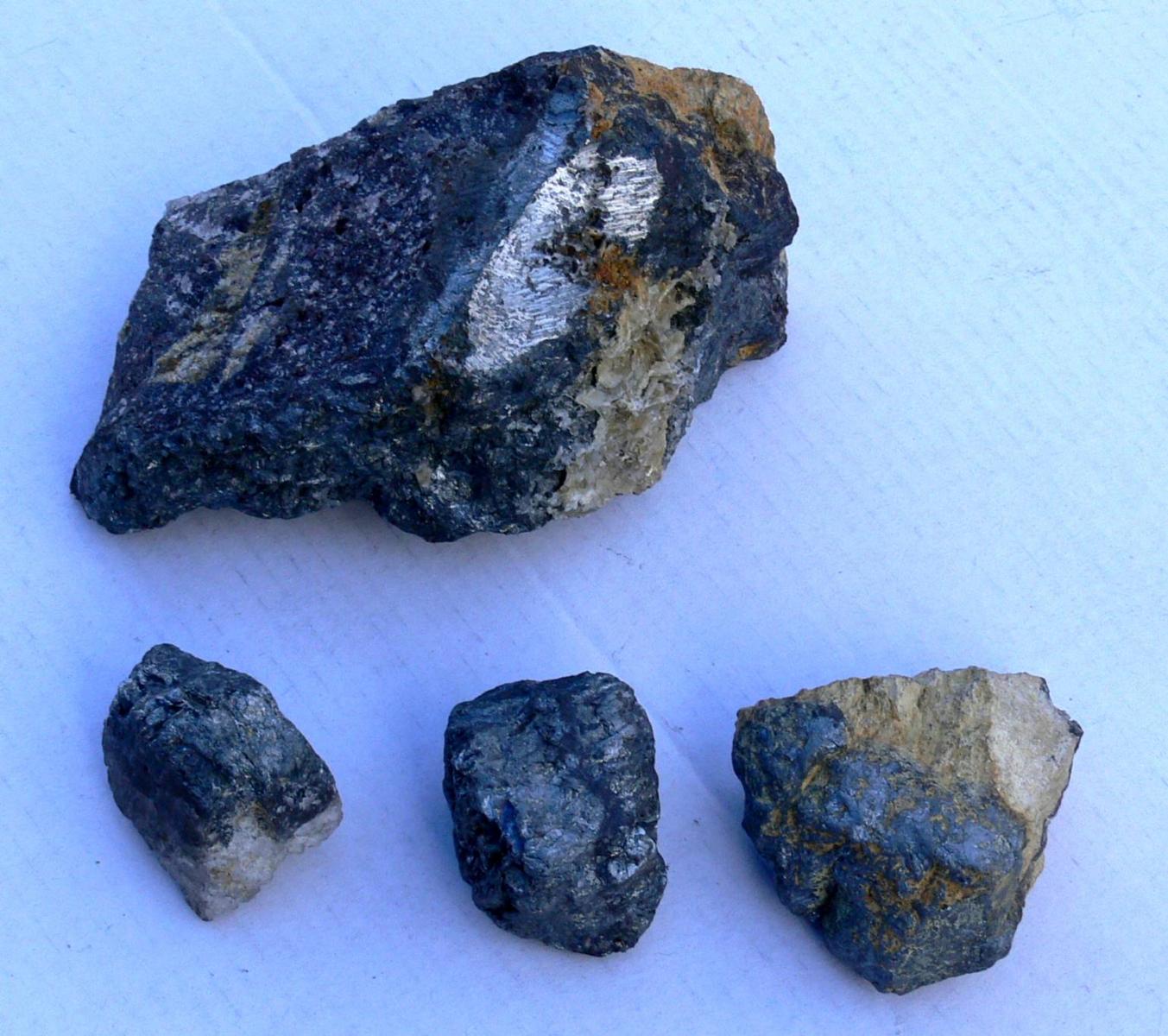

Dans ces galeries, j'ai eu trouvé de l'antimoine sous forme métallique directement utilisable en le faisant fondre (3ème photo).... je comptais en récupérer un peu pour un collègue qui l'utilise pour durcir du plomb (balles).

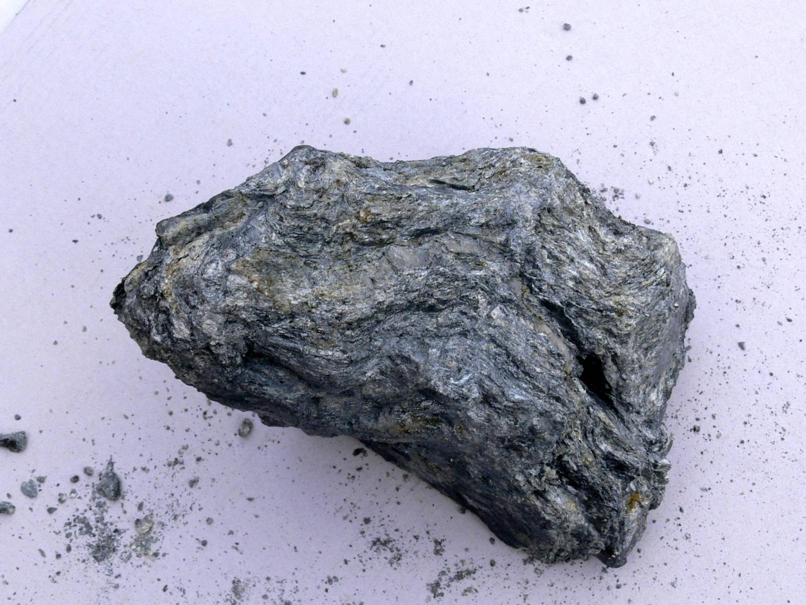

Malgré son aspect métallique (sur les surfaces lisses), il n'est pas possible de fondre cet échantillon.
L'aspect brillant métallique (qui peut faire aussi penser à du mica) n'est absolument pas rendu par les photos, le bloc a blanchi en séchant et perdu son brillant.
Il est assez friable et de style "mille-feuilles".
Il noircit les doigts si on frotte assez fort sur les surfaces lisses.
Il y a aussi de l'argile noire dans ce même filon pris dans la roche.
Vu la longueur de la galerie en question, ce filon a été exploité, ce truc-là doit donc avoir un quelconque intérêt.
Merci.
P.S. La partie "métal brillant" sur le gros morceau de la troisième photo, c'est un coup de disqueuse. Le petit de gauche, c'est de l'antimoine sur ce qui semble être du quartz. Celui du milieu, de l'antimoine "pur". Celui de droite, antimoine et roche.

Les échantillons présentés montrent bel et bien du minerai d'antimoine. La stibine y est vraisemblablement dominante mais la berthiérite pourrait être également bien présente: elle a parfois dominé la stibine dans certains gisements.
En faisant une recherche sur mindat et sur les forums, tu devrais sûrement pouvoir déterminer les espèces minérales déjà recensées dans ta galerie ou aux environs immédiats. Cela pourrait t'aider dans tes recherches. Maintenant, si on regarde à la loupe binoculaire de tels échantillons, on peut parfois trouver d'autres espèces mais beaucoup plus petites.
Espérant t'avoir aidé avec cette réponse,
Michel

J'ai essayé de le faire fondre : impossible. Le bord des lamelles devient rouge et commence à se transformer en cendre.
J'aimerais savoir si on peut tirer du métal de ce truc-là... ça doit être possible vu que ce filon a été exploité.

comme trenen23, gros bloc = gneiss altéré. Après, de là à tirer du métal de ce bloc : bon courage!
Les petits = très surement stibine (surtout celui de droite), mais on pourrait presque penser (vues les photos et la gangue) à un sulfosel d'antimoine du type semseyite. Surtout que tu sembles décrire une poudre jaune qui fait penser à "son oxyde"- la bindheimite, très courante sur ce secteur. Avec une cassure fraîche des petits blocs, ça serait évidemment plus parlant...
- Celui qui fond facilement, c'est celui de la 3ème photo. Le premier bloc (qui doit bien peser 2 kg) est impossible à fondre.

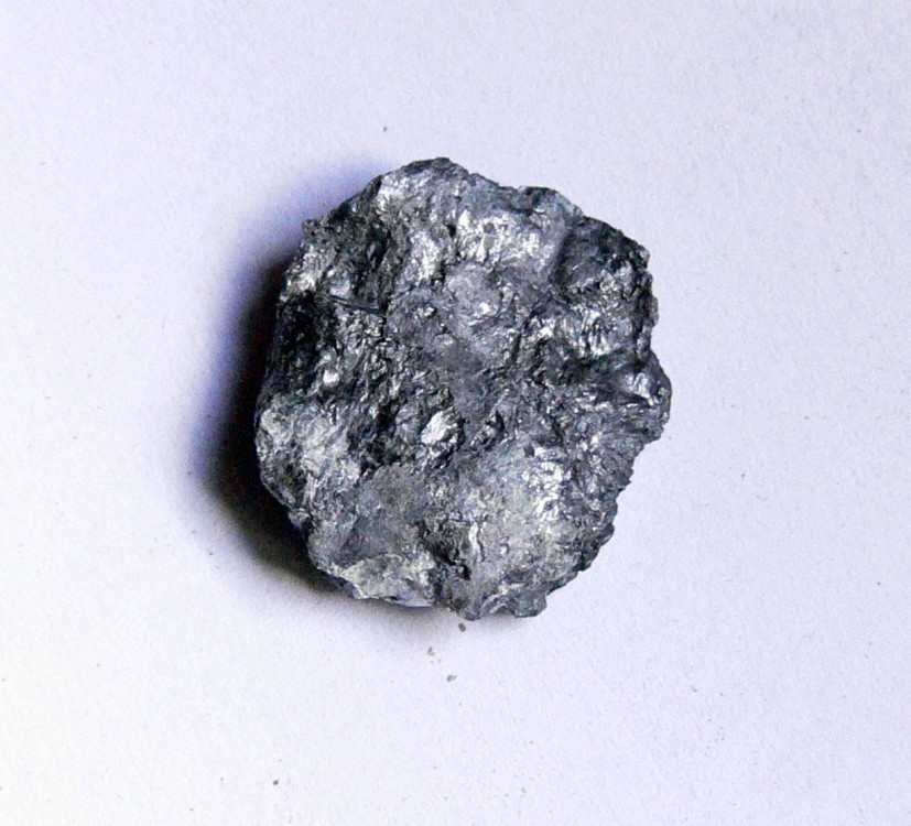

J'ai un petit éclat du bloc qui a conservé son aspect métallique, je vais en faire une photo. Je rappelle que ça ne fond pas.... et que c'était entouré d'argile noire.

J'ai loupé les photos du fragment (mise au point sur le fond), je vais les refaire.
La photo du fragment... je n'ai pas pu faire mieux.
Il est de la taille d'une punaise (l'insecte kipu). Je ne suis pas sûr qu'il provienne du bloc dont il est question, mais du même filon c'est sûr.
