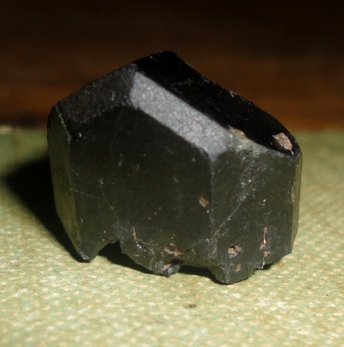

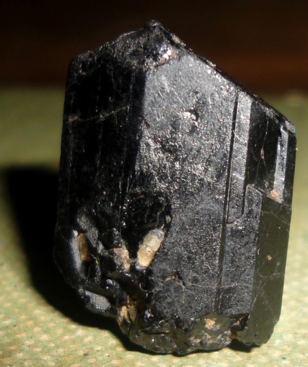

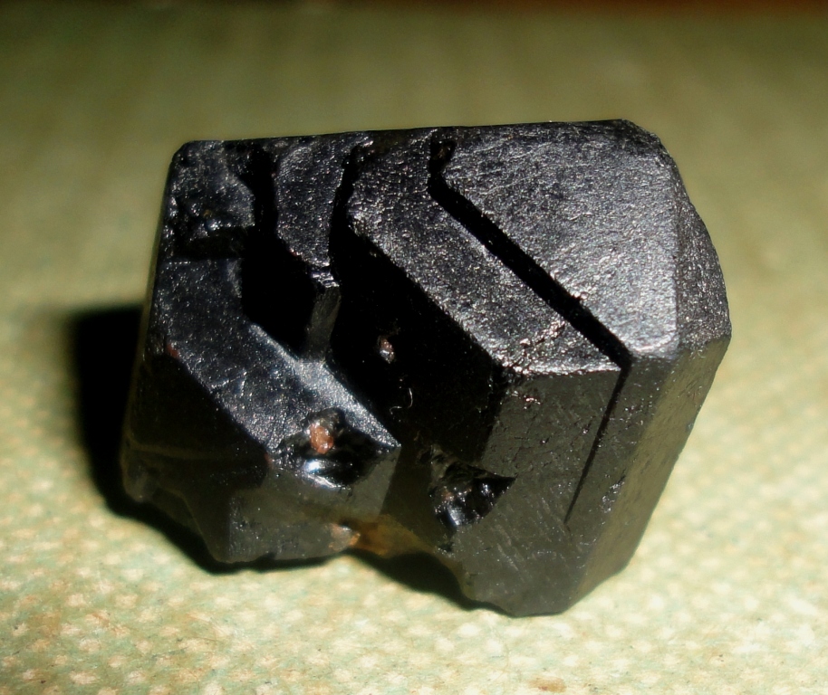

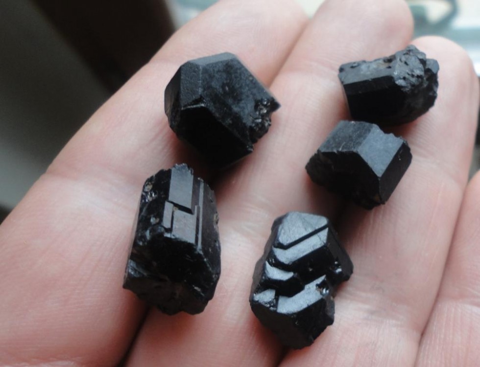

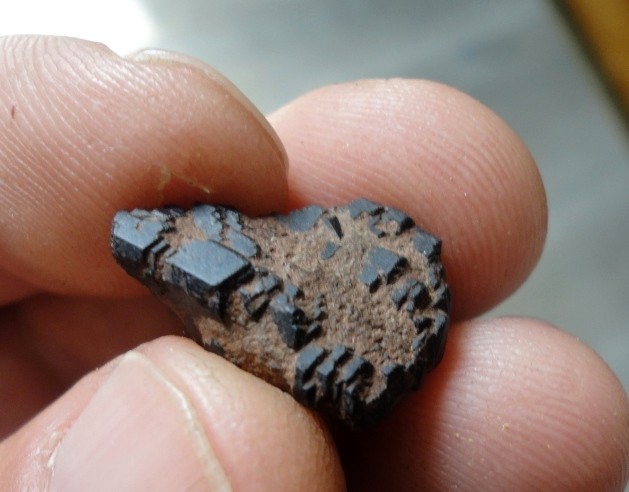

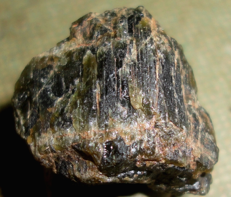

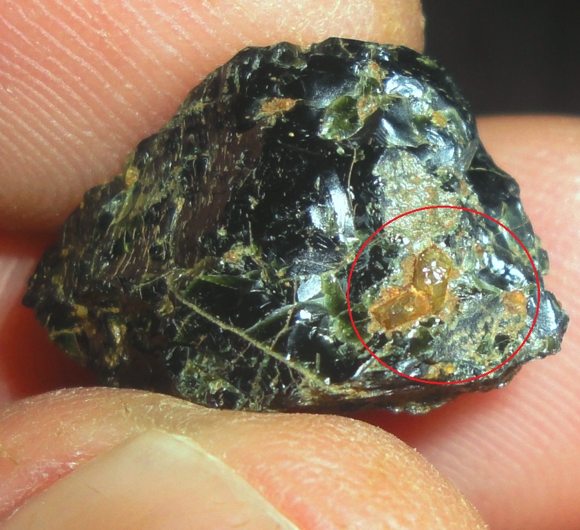

Théoriquement la trace de l'augite c'est du gris-verdâtre. Là sur tous les cristaux on a une trace blanche.....l'hornblende laisse une trace grise tirant sur le vert ou souvent une trace blanche également !
C'est un vrai casse-tête !! un pyroxène est quand même la meilleure solution. Mais je vais faire d'autres tests.
Quand je dis "centimétriques" , c'est pas non plus 50 cms !
(pour l'échelle)

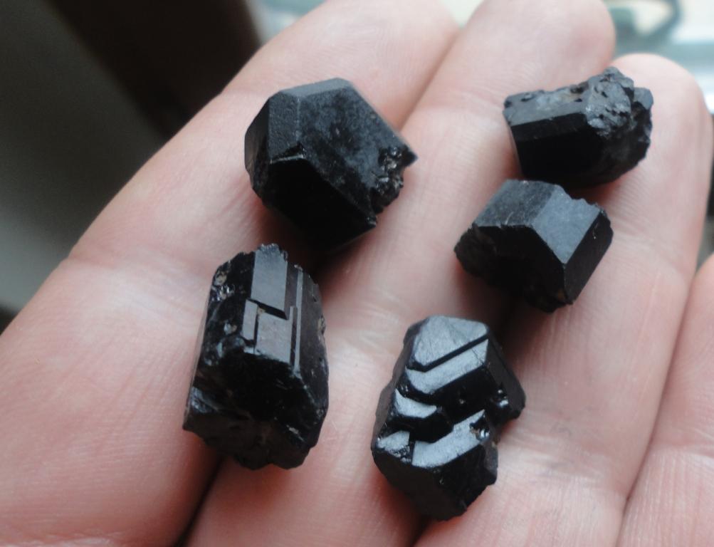

post-8614-0-33509300-1366687826_thumb.jp
Salut Stéphane, bon truc pour les cristaux d'augite et d'amphibole.
L'augite a un angle droit (qui correspond aux clivages à 90° du pyroxène), mais il y a une troncature sur la face. A la fac pour savoir, auquel on avait affaire, on le coinçait dans l'angle du tiroir, l'amphibole ne peut jamais coïncider Un autre truc, très net sur le maar de Boutaresse dans le Cézallier où les deux cohabitent (comme disait le crapaud au printemps), les amphiboles ont souvent les arêtes arrondies par déstabilisation.
Serge
Ok donc pour votre avis sur l'augite. Je suis juste étonné que la trace reste blanche, alors qu'à 2 kms de là, j'ai trouvé d'autres cristaux similaires qui eux, ben font une trace gris-verdâtre sur la porcelaine.
François je te renvoie à PASCAL concernant cette zone du volcan de Ste-Anne.
