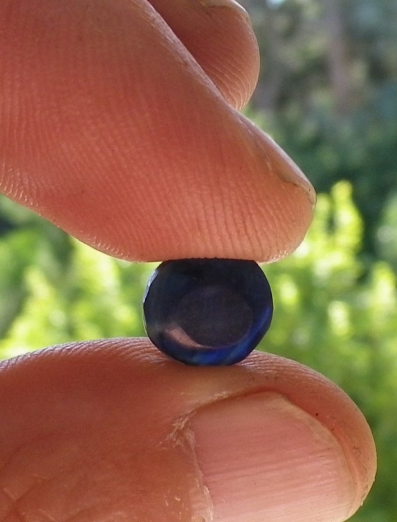

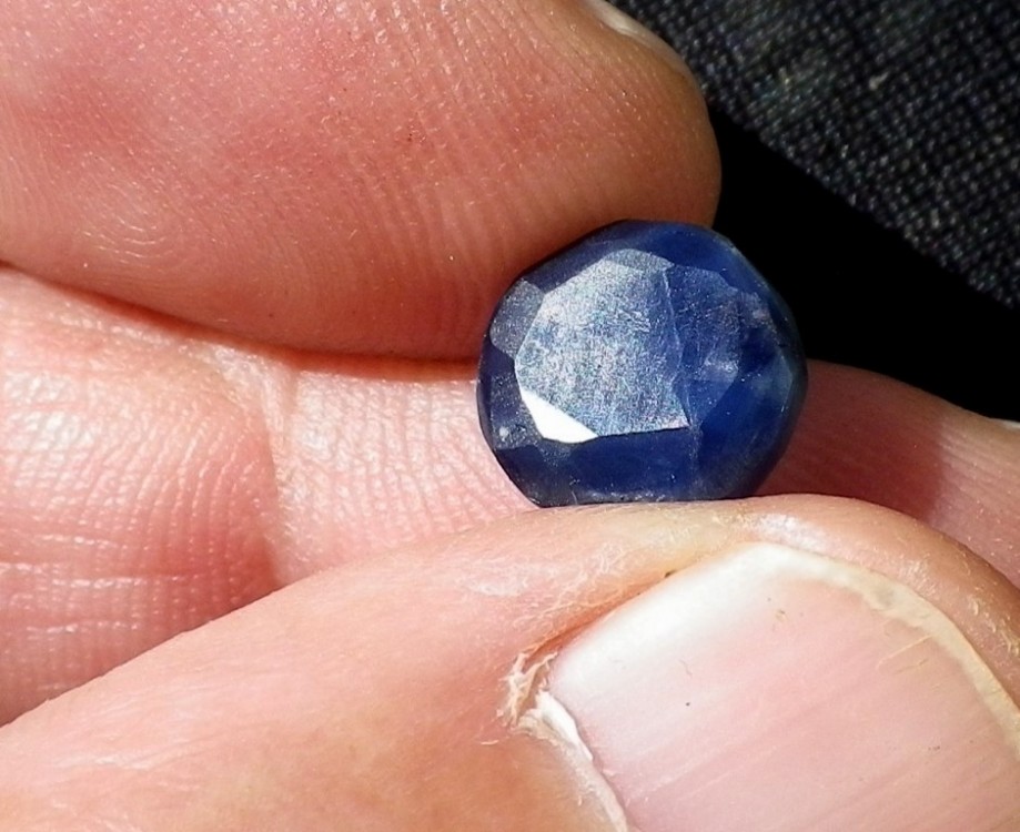

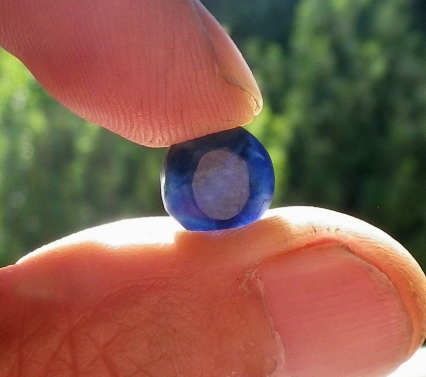

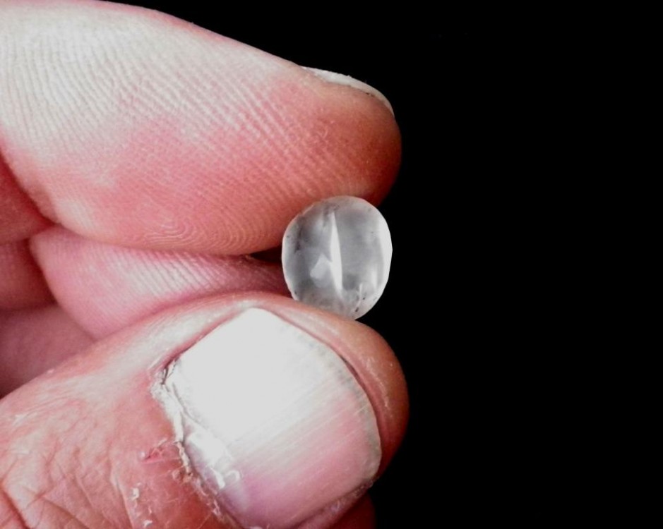

phénacite2 Posté(e) 5 juillet 2017 Auteur Signaler Posté(e) 5 juillet 2017 Je pense que cela fera une belle pierre pour un petit bijou. Il m'a fallu pas loin de 100 heures pour "tailler" ce caillou. ( tenu entre le pouce et l'index). En me mettant à la place d'un lapidaire du 12 ème siècle, qui travaillait sans lunettes de vue, peut-être sans disque diamanté ( poudre de perlinpimpim), ben, franchement, chapeau nos aïeuls !!! Citer

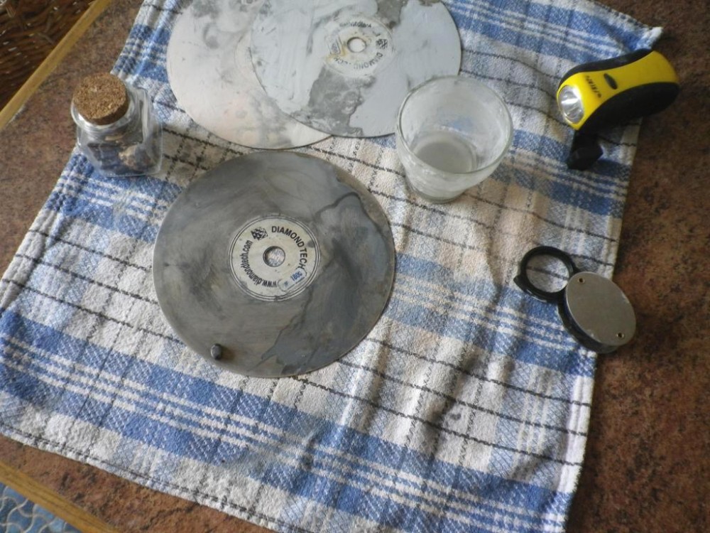

phénacite2 Posté(e) 5 juillet 2017 Auteur Signaler Posté(e) 5 juillet 2017 Salut Franck ! Le seul truc moderne que j'ai se compose de trois "vieux" disques offerts par mon z'ami ... je les pose sur un torchon et je gratte...... Pour la finition un peu de poudre d'alumine... mais pas trop. Je veux donner un côté archaïque à la pierre. Citer

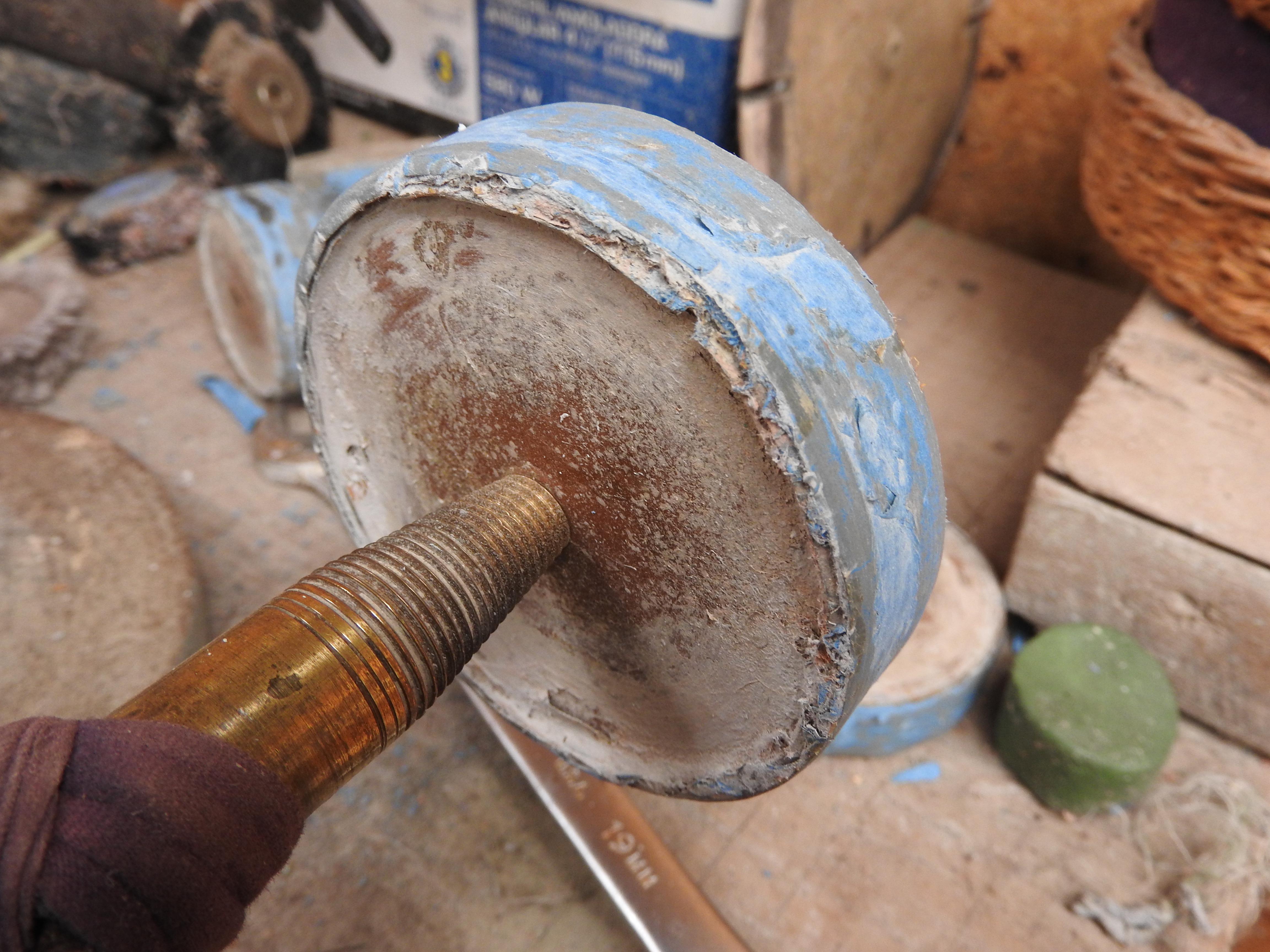

antakari Posté(e) 5 juillet 2017 Signaler Posté(e) 5 juillet 2017 Il y a 3 heures, phénacite2 a dit : Il m'a fallu pas loin de 100 heures pour "tailler" ce caillou. et bien là, je te tire mon chapeau, bravo ici voilà comment ça fonctionne: à gauche,un disque diamanté brésilien pas cher 360 ou un esmeril grain 100 ça c'est pour dégrossir, ensuite à droite une queue de cochon , et de la semelle de godasse collée pour avoir l'épaisseur voulue, puis par dessus je colle des bandes de toile emeri ou papier de verre, 600, 800,1000, 1200, voire plus, quand c'est foutu , je recolle par dessus le truc c'est qu'il faut mouiller en même temps, juste un coup de main à prendre. bon, c'est pas du matos de lapidaire mais pour ce que je fais ça dépanne. je suis en train de voir un machine pour polir a plat, avec un moteur de machine à laver , courroie, axe , et perfusion pour le goutte à goutte, c'est le moins cher car la machine elle coûte un oeil ! http://www.ebay.com/itm/BUTW-6-All-U-Need-Hi-Tech-lapidary-grinding-polishing-220-volt-model/350453729846?_trksid=p2047675.c100623.m-1&_trkparms=aid%3D222007%26algo%3DSIC.MBE%26ao%3D2%26asc%3D40130%26meid%3D0de0bae2c1384608b2d3504406d5e25d%26pid%3D100623%26rk%3D4%26rkt%3D6%26sd%3D350567380776 en tout cas superbe pièce et beau boulot, Citer
gryph58 Posté(e) 6 juillet 2017 Signaler Posté(e) 6 juillet 2017 Superbe ton ptit bleu taillé ! 100 h de travail ?! J'admire ton courage et ta patience ! Citer
phénacite2 Posté(e) 6 juillet 2017 Auteur Signaler Posté(e) 6 juillet 2017 100 heures ce n'est rien!! Imaginez le diamant !! Et encore ! même pas un joaillier ne voudrait de ma pierre !! Toutefois,cela m'a prouvé que des saphirs sombres sont "gemmes" et aptes à la taille dans leur sein. Je suis persuadé que des "nodules" de saphirs centimétriques existent. C'est obligé. heing ? Citer
GEOL4387 Posté(e) 7 juillet 2017 Signaler Posté(e) 7 juillet 2017 Ayant eu le privilège d'avoir vu la pierre de mes propres yeux, je peux vous certifier que la couleur est assez exceptionnelle et uniforme pour un saphir de cette dimension de notre beau Velay. Quant au travail de taille, avec les moyens utilisés, il est en tout point remarquable et quelle patience quand on imagine le nombre de mouvements nécessaires pour user le cristal et réaliser les faces du bijou. Stéphane, je suis vraiment admiratif pour tes dons de découvreur et maintenant de tailleur à "l'ancienne". Amitiés Alain Citer

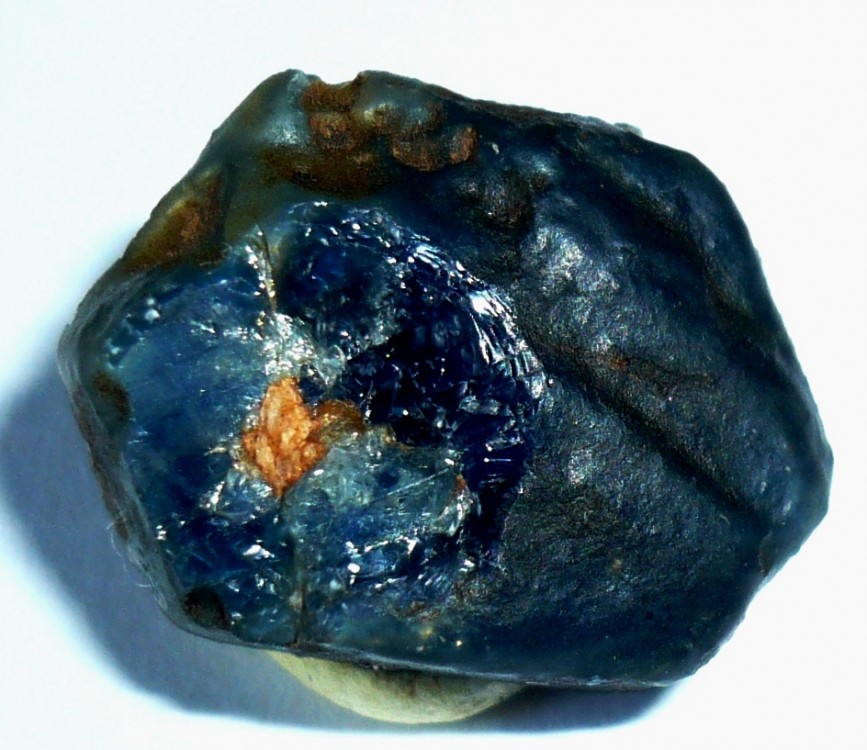

Riodyyx Posté(e) 10 juillet 2017 Signaler Posté(e) 10 juillet 2017 Stéphane, Quel boulot! Jolie, la pierre facettée! J'ai peut-être manqué un épisode, bon...mais la pierre primitive ressemblait à quoi?,tu as dû lui tirer le portrait F Citer

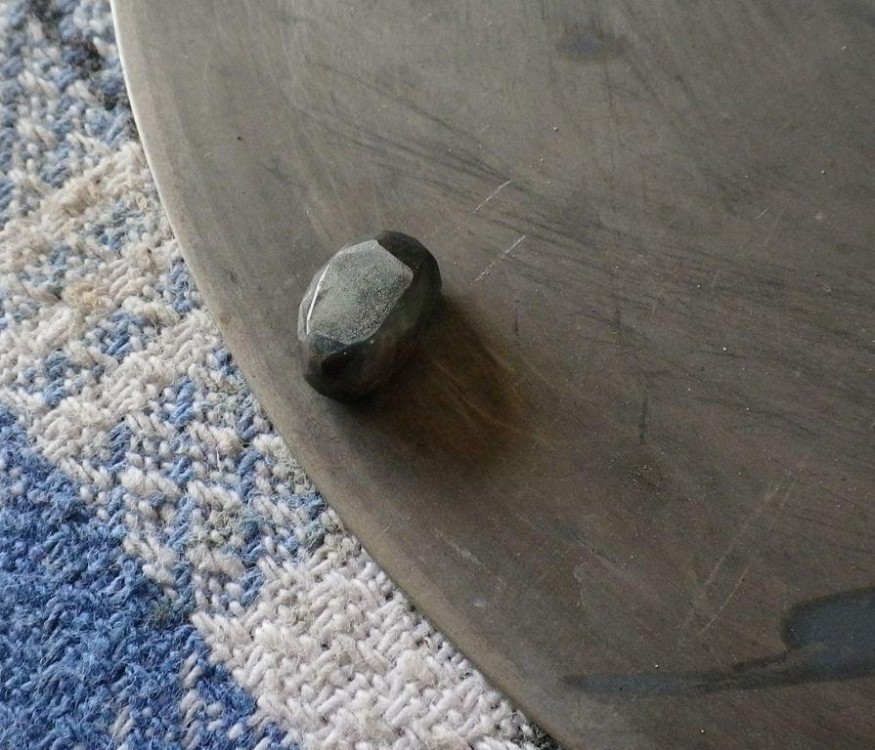

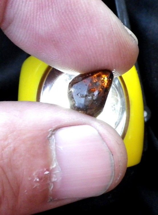

phénacite2 Posté(e) 10 juillet 2017 Auteur Signaler Posté(e) 10 juillet 2017 Hello François ! C'est un long chemin.... de la découverte d'un minéral que notre nature a créé à sa guise, jusqu'à la mise en forme créée, elle, par l'esprit humain. Destruction ou au contraire magnificence d'un minéral dont un sage disait que nous pouvions admirer notre âme en son sein ? Je pense que tout dépend du point de vue selon lequel on se place, et surtout ! de l'intérêt que l'on porte à la chose...... Pour en revenir à ta question , c'était celui-ci : ANTAKARI ! oui je n'en suis pas là ! et surtout je ne pense pas y en arriver ! Allez ! montre-nous un peu ce que tu fais avec tes belles machines !! J'aime bien les gens créatifs ! Hello Alain ( et tous les autres ! ) Nous en reparlerons, c'est un coup de bol que j'ai eu..... donc il n'y a rien de remarquable ! Citer

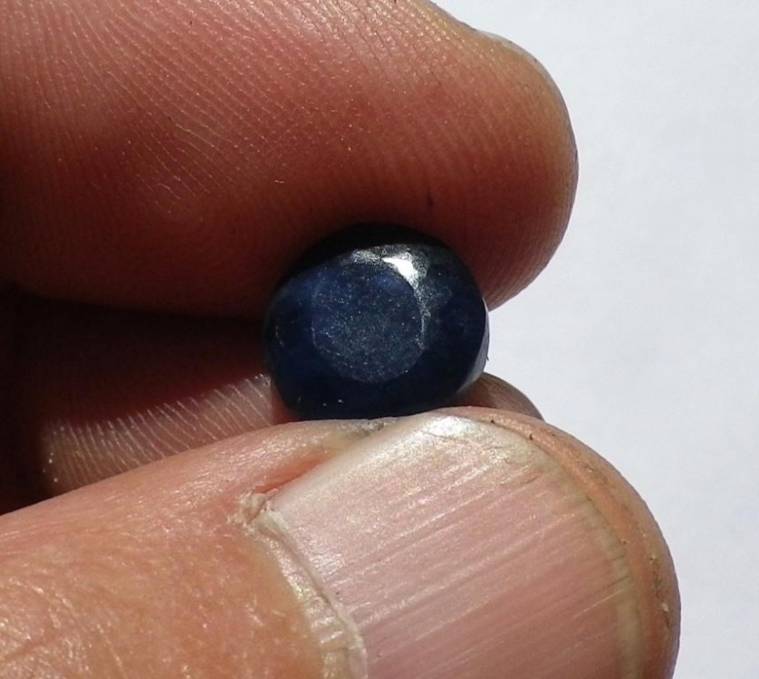

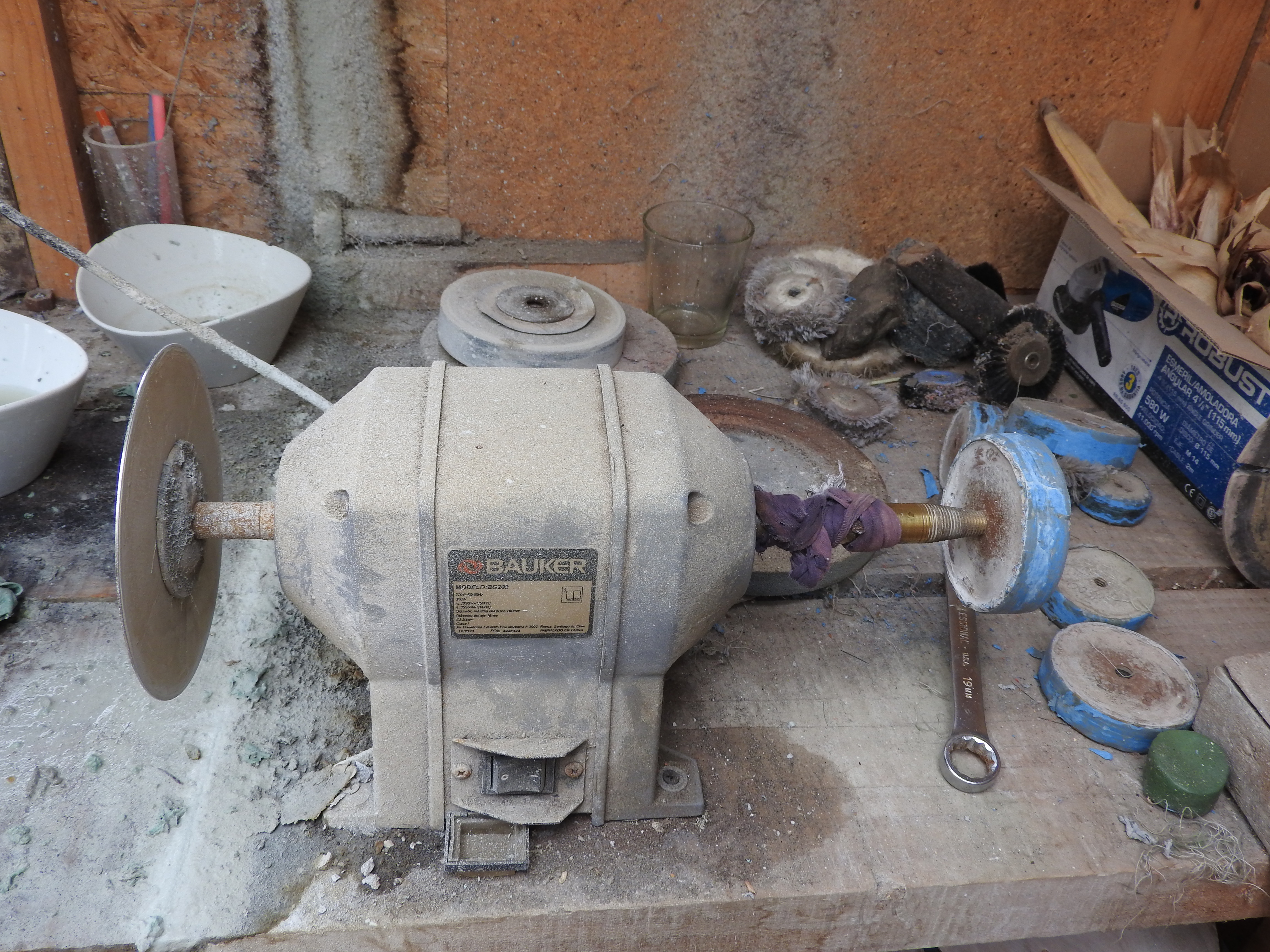

phénacite2 Posté(e) 10 juillet 2017 Auteur Signaler Posté(e) 10 juillet 2017 Mon atelier.... et là, je m'amuse avec ce saphir bourré de soie...... Il était comme ça au début.... (pour françois !! ) Citer

Riodyyx Posté(e) 10 juillet 2017 Signaler Posté(e) 10 juillet 2017 Stéphane, Un long chemin depuis les pentes du Croustet, Oui! Tout d"abord Il faut longtemps chercher et trouver le cristal (ou chercher encore!) Et puis de la pierre brute à la pierre taillée façon 12ème,clivage inclusion, Une belle occasion de montrer tout cela Avec un nouveau lapidaire au Puy! Le Bleu ...quoi de mieux! F Citer

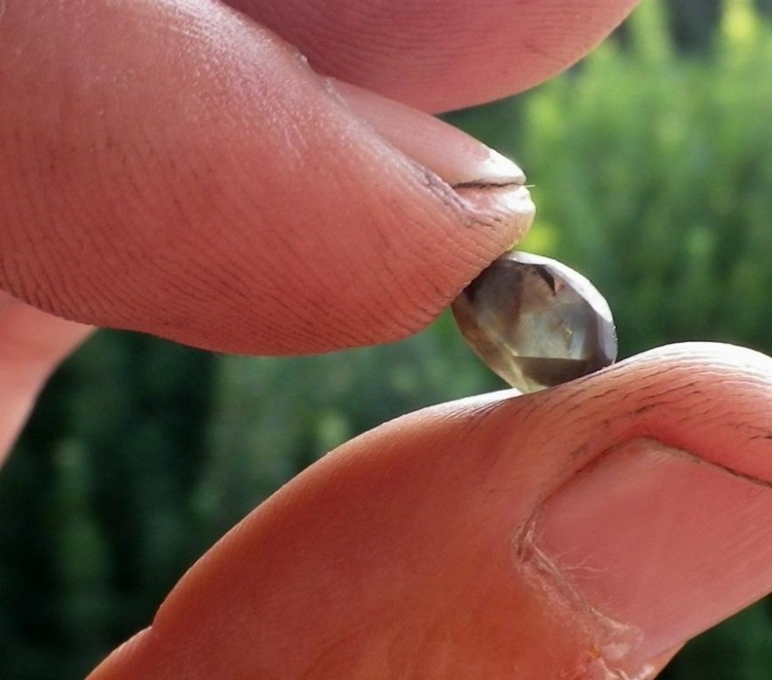

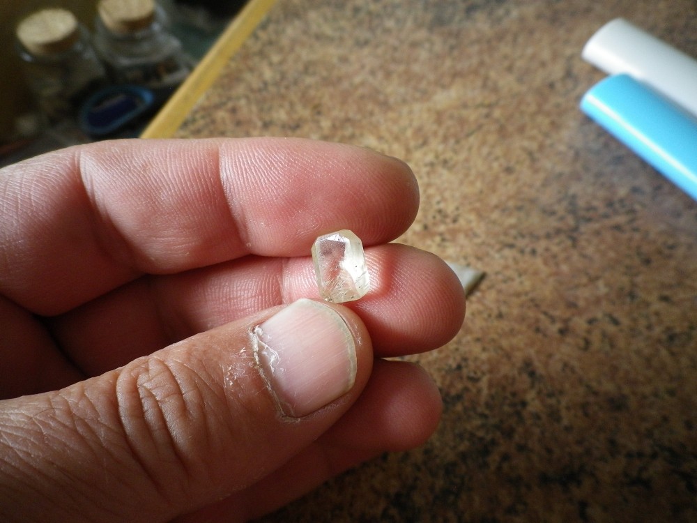

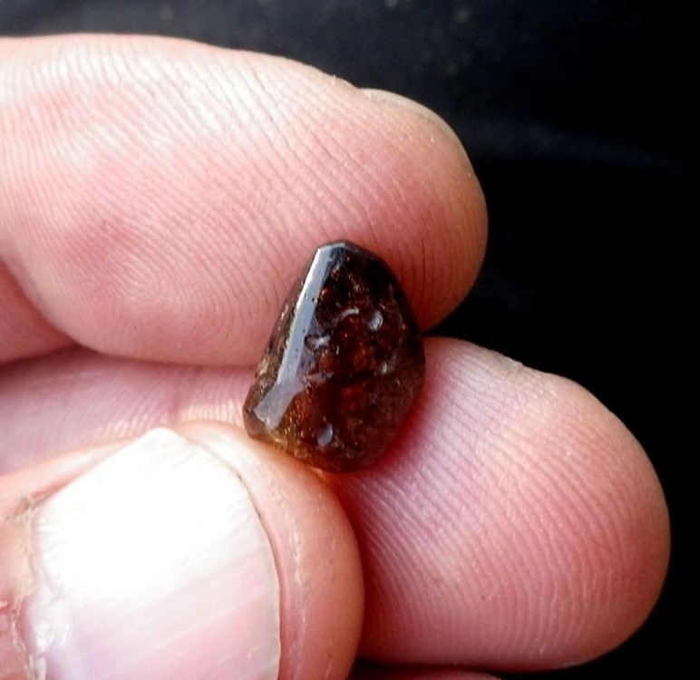

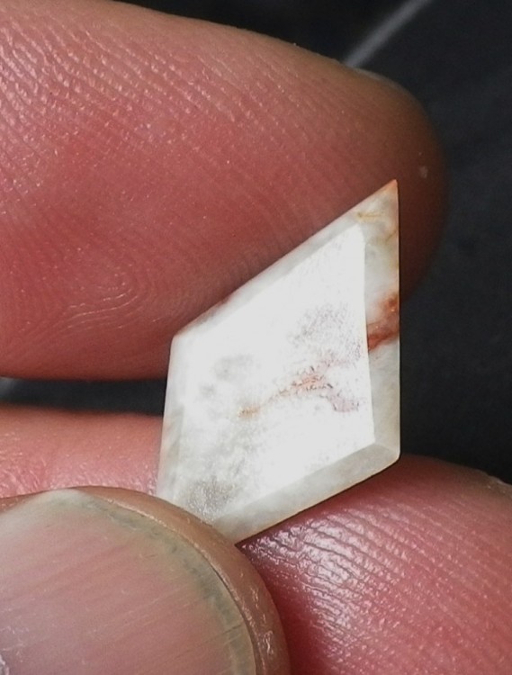

phénacite2 Posté(e) 19 juillet 2017 Auteur Signaler Posté(e) 19 juillet 2017 Y'a du blanc aussi ! Bon t'insistes ! toi tu veux du bleu ! mais mon pauvre ami !:y'a plus de saphir ici !! Deux "labradors" du Croustet. J'ai travaillé sur un clivage pour garder "l'oeil de chat". Beaucoup plus tendre que le saphir ! mais cela fait la main, le geste ! amitiés stef Citer

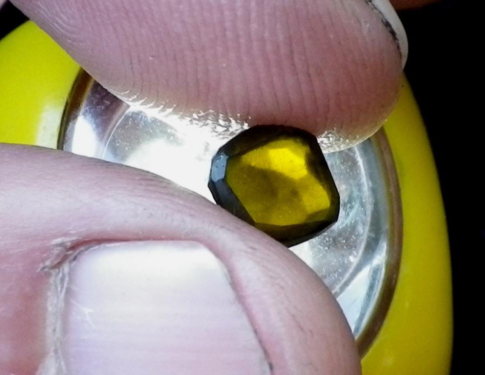

phénacite2 Posté(e) 20 juillet 2017 Auteur Signaler Posté(e) 20 juillet 2017 Ma fille me dit que je les massacre !!! Je lui dis que je l'aime.......... (les pierres ne sont pas finies) Ce n'est pas le même que celui du dessus( le monastier) ! ( l'autre le croustet sillimanite du Croustet) Citer
