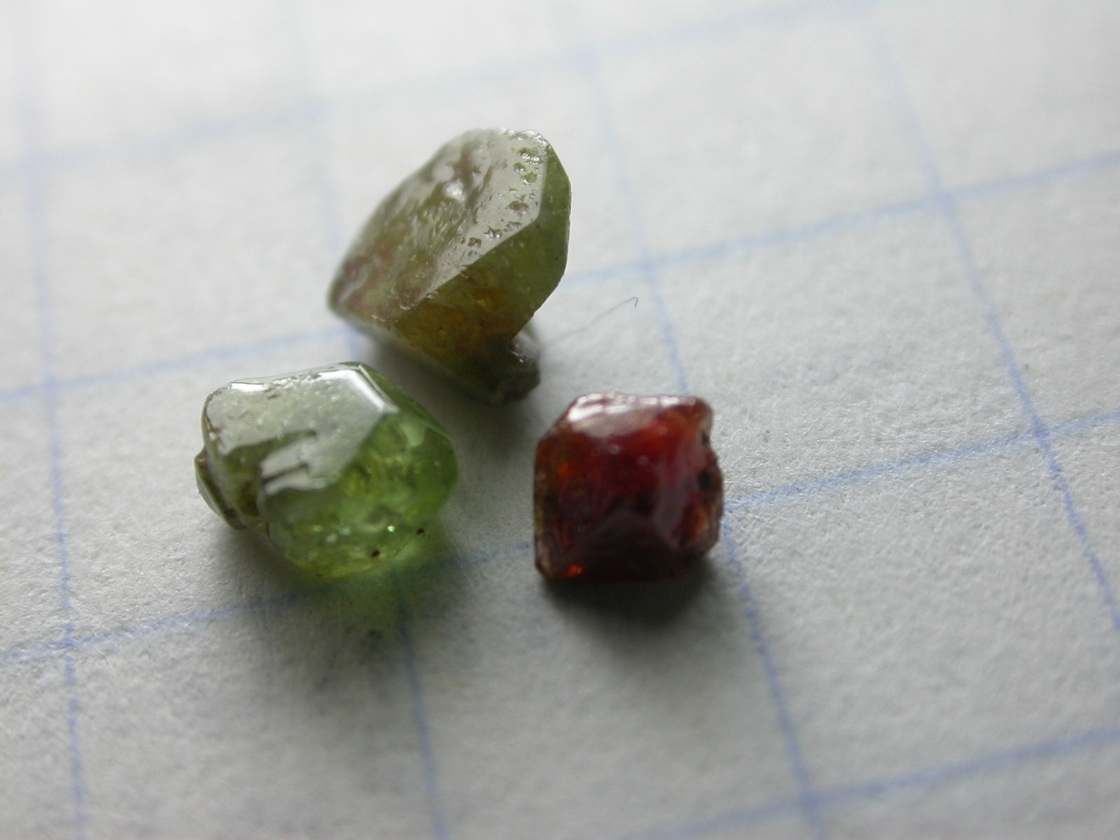

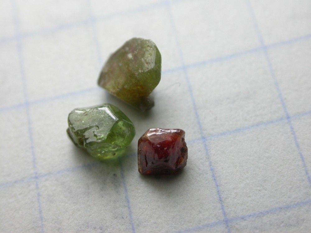

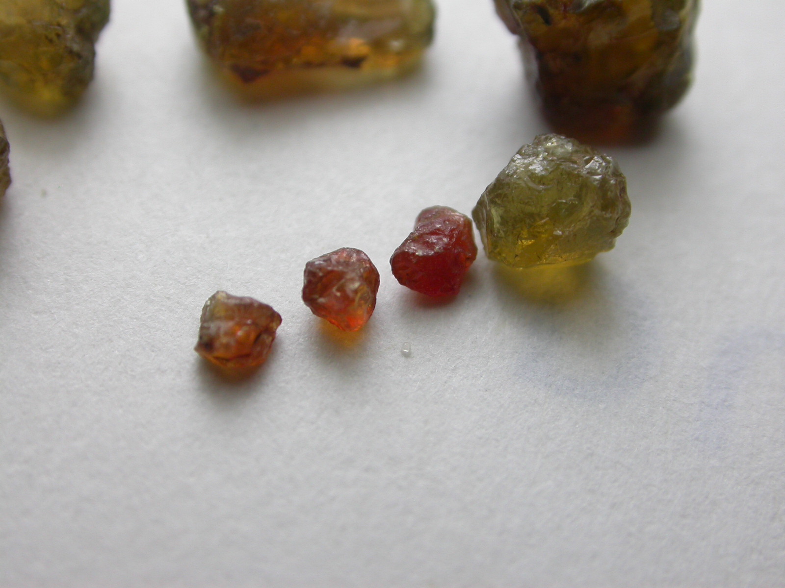

Super les spinelles amigo !! ah ! la Durande ! pas mal, de trucs à découvrir encore sur ses pentes !

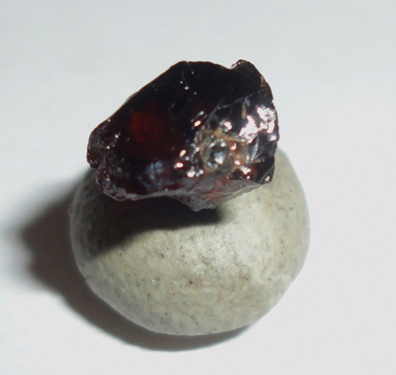

seul et unique spinelle rouge trouvé quant à présent dans ce secteur ( infusible, dureté 8+, LACROIX le signale dans le Velay)
Superbe ce rouge !
Du même secteur j'ai 2 ou 3 grains orangés ? ramassés pour de l'olivine mais non.

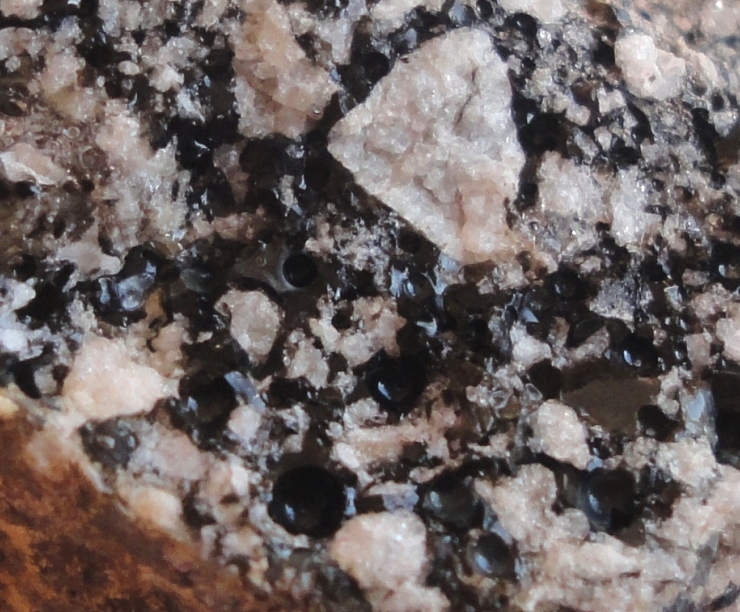

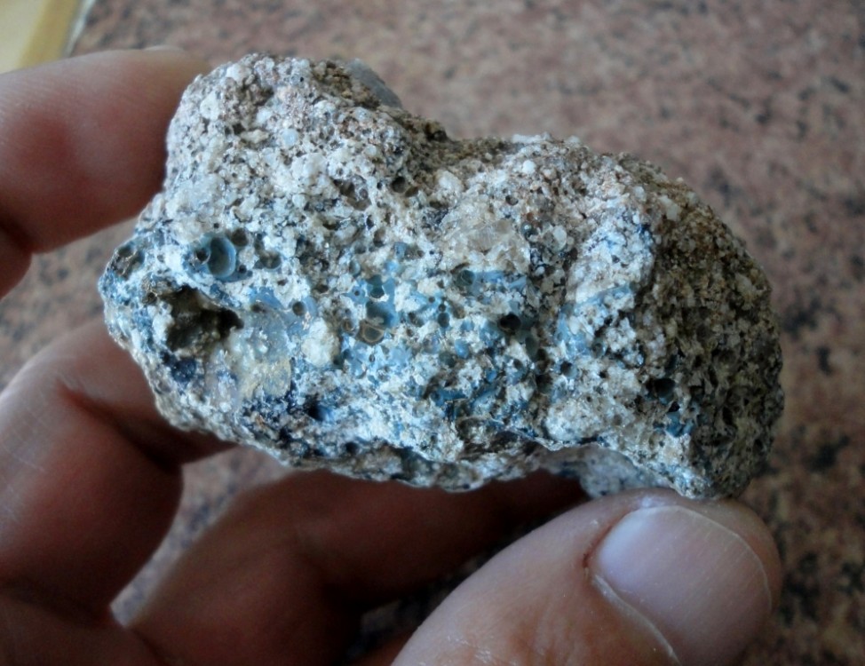

J'y vois bien un résidu avec ces vacuoles, il présente une belle couleur.
Jojo
Non ce ne sont pas des résidus de fonderie, granite d'anatexie avec formation d'un émail, issu d'un mélange de verres formés( et transformés) par la chimie de la casserole volcanique.
Amigo, oui pour olivine, peut-être sphène(titanite) pour les orange... fais des tests !!didiou ! HCL : l'olivine forme un gel.
Pour celui qui est "rouge", peut-être un éclat d'almandin,, mais j'en doute. (vérifie si tu peux la dureté)
Sur la Durande, l'olivine est souvent altérée, on la trouve dans plusieurs palettes de couleurs.

Merci pour ta précision :lunettes soleil: je me suis fait avoir comme un bleu :grand sourire: c'est pas trop mon truc le volcanisme :desole:
Je dormirai mieux ce soir, je pense, j'ai appris un truc là! :super:
Jojo38
Très bien pour les indices,
Il y a également le fait que lorsque l'on a une pièce en main, la vision n'est pas la même que sur photo, ce qui peut apporter d'autres questions sur un échantillon et se rendre compte que c'est une formation naturelle finalement.

N'oublions pas que le Velay repose sur un bon vieux socle granitique. Ce sont des remontées d'enclaves de ce socle qui, pour certaines, ont subi cette transformation , et par conséquent, présentent de telles associations
avec ces verres.
Voici encore deux exemples : une enclave à cordiérite avec un début d'épanchement de verre
post-8614-0-34264600-1441785371_thumb.jp
puis une autre sur laquelle la cordiérite est totalement absente, entre autre !
post-8614-0-46332700-1441785467_thumb.jppost-8614-0-69750900-1441785530_thumb.jp
Normalement le granite "dent de cheval", c'est le granite de la Margeride, qui débute à une vingtaine de kilomètres du PUY, l'Allier en étant à peu près la limite. Le granite du Velay( granite à cordiérite) s'étant jusqu'aux confins de celui de la CHAISE-DIEU ( présence de béryls bleus). Ces enclaves du Croustet montrent deux faciès différents de granite. La "vague" volcanique que le Devès a engendrée , a "ramené"
certainement des énormes quantités du socle Margeride.
C'est mon point de vue géologique, ou alors, y'a deux socles granitiques qui se superposent ( qui se sont surperposés) dans le coin !!
