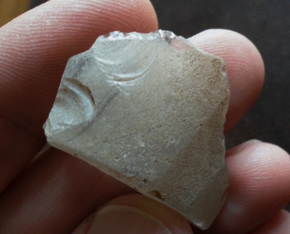

C'est bien de dépolluer les champs de tous ces bouts de verres :-)
Super découverte Steph !

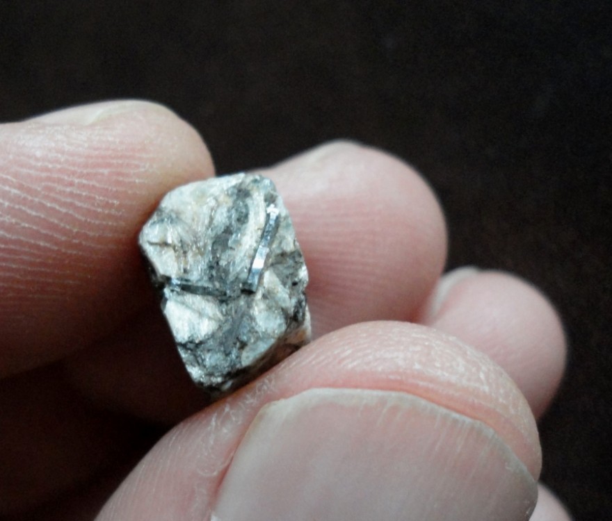

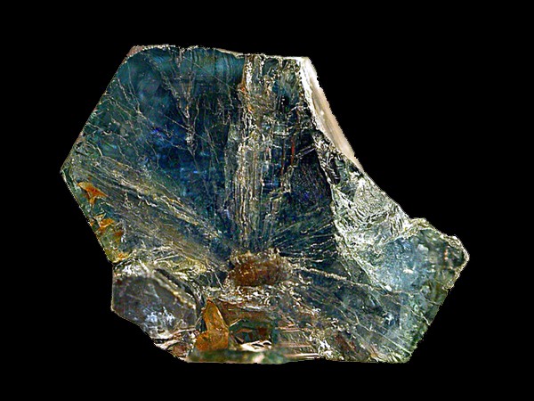

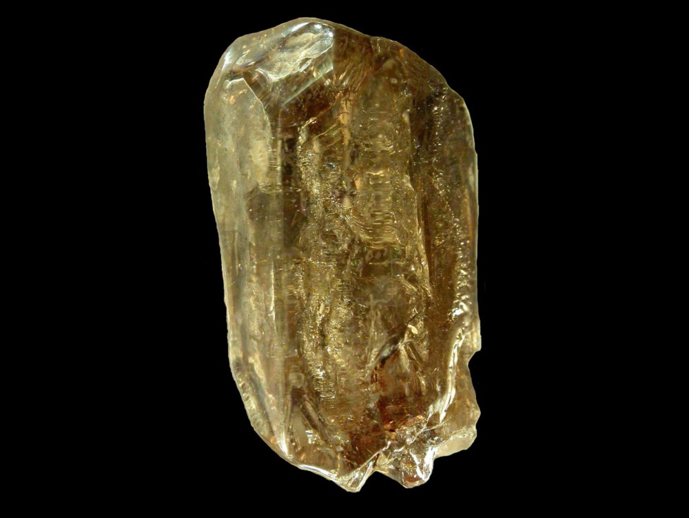

Quant au cristal de sillimanite, c'est une première ? je ne savais même pas qu'on pouvait en trouver de cette taille.

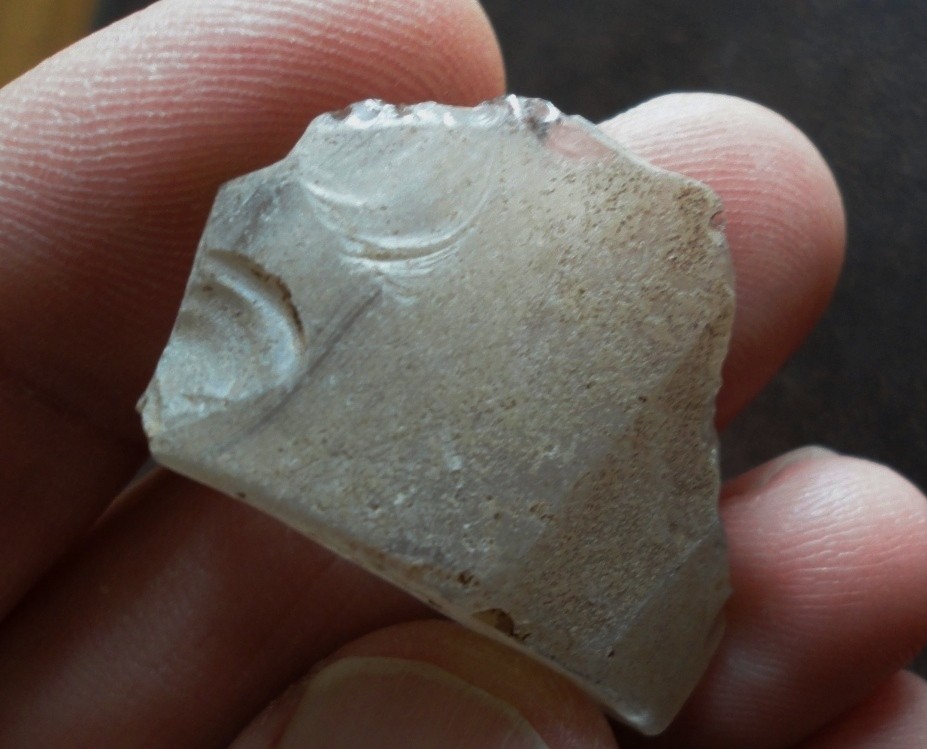

En effet, pas mal ces culs de bouteilles !!!

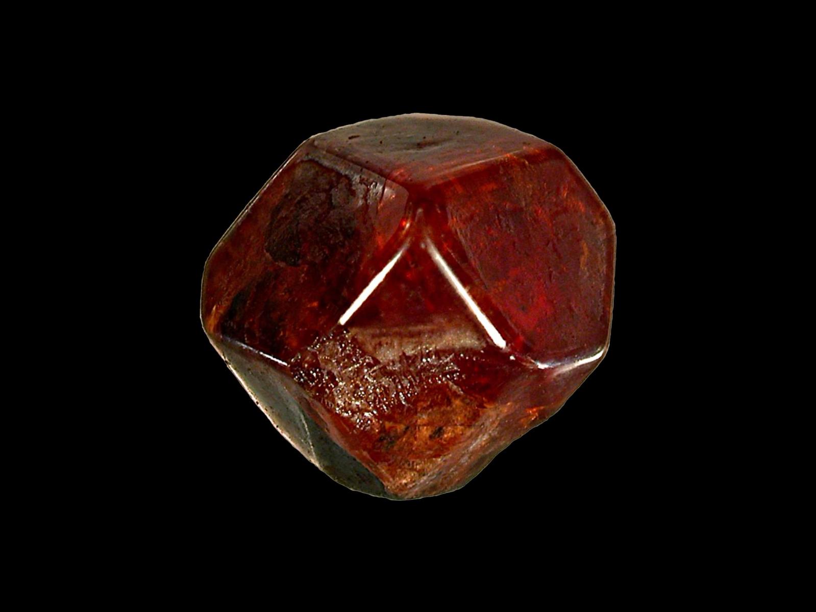

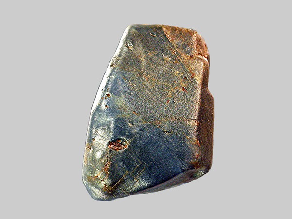

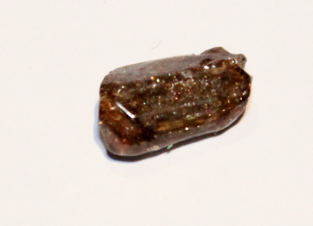

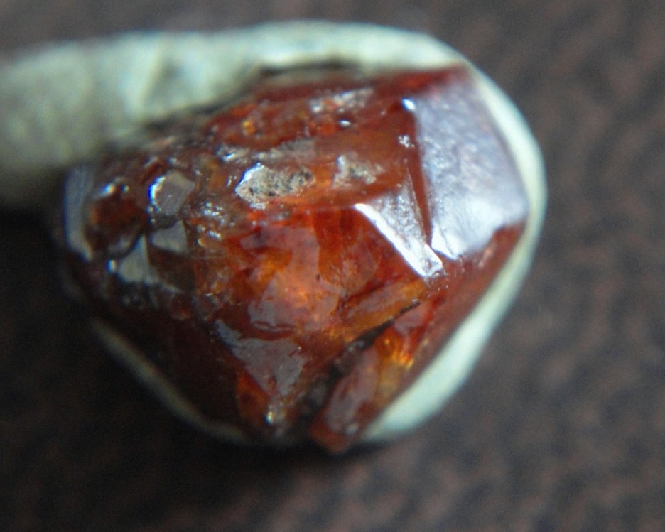

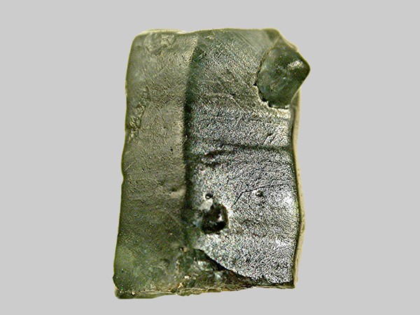

- Deux zircons, dont un déjà présenté au message 305, mais cette fois superbement imagé par des photos sublimes de François Perinet (une nouvelle fois merci).

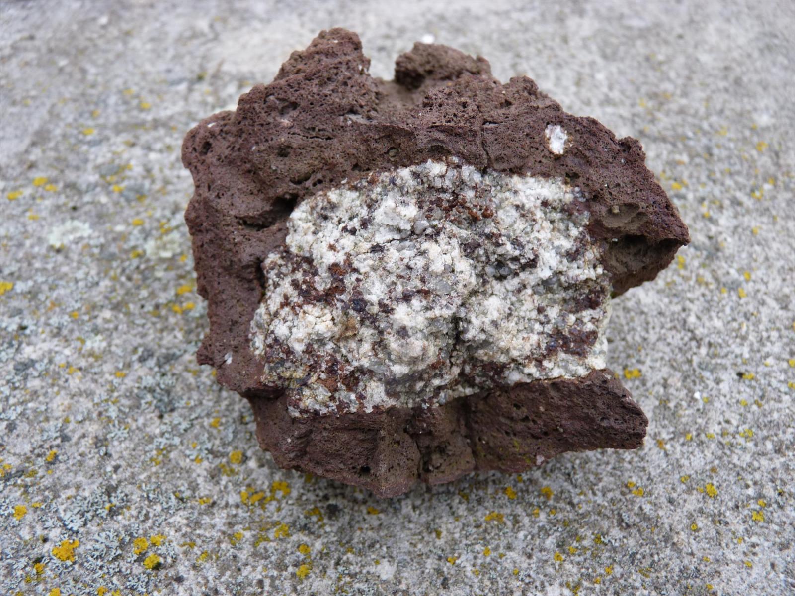

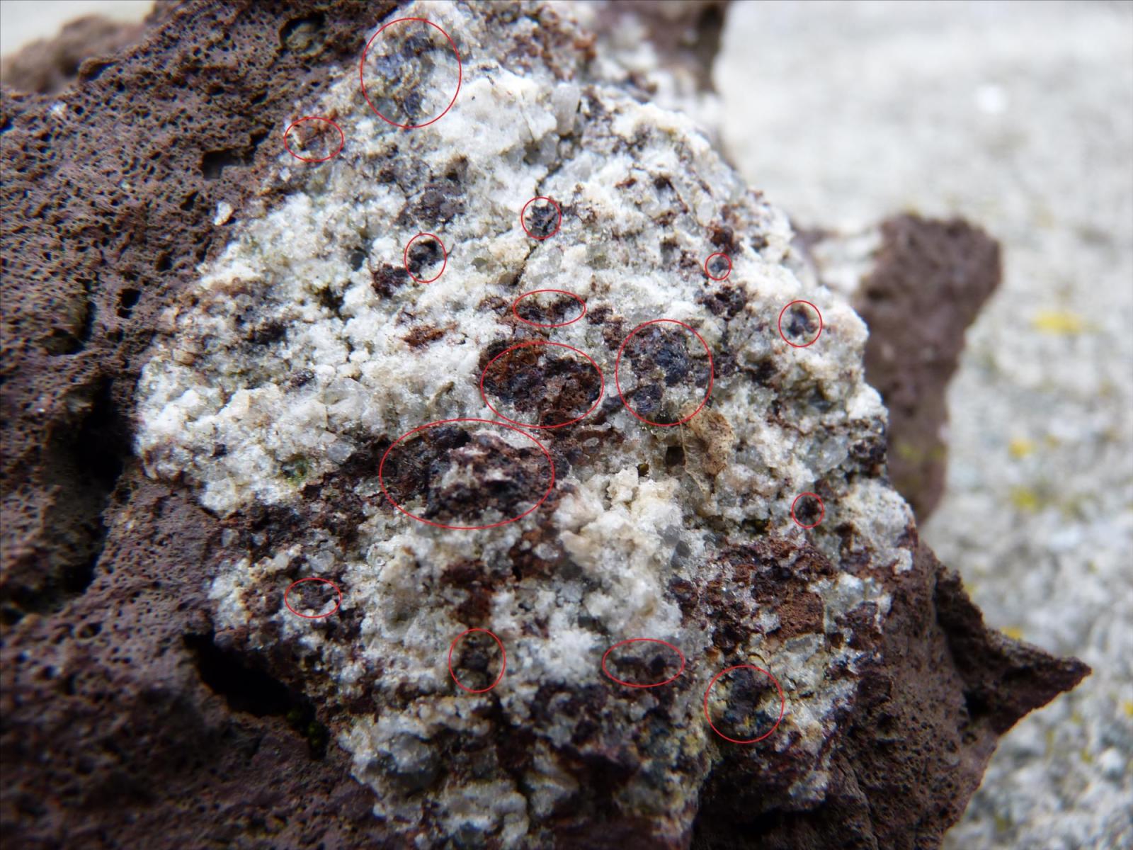

- une enclave de granulite à cordiérite dans une bombe volcanique (merci pour l'identification de la cordiérite Stéphane).

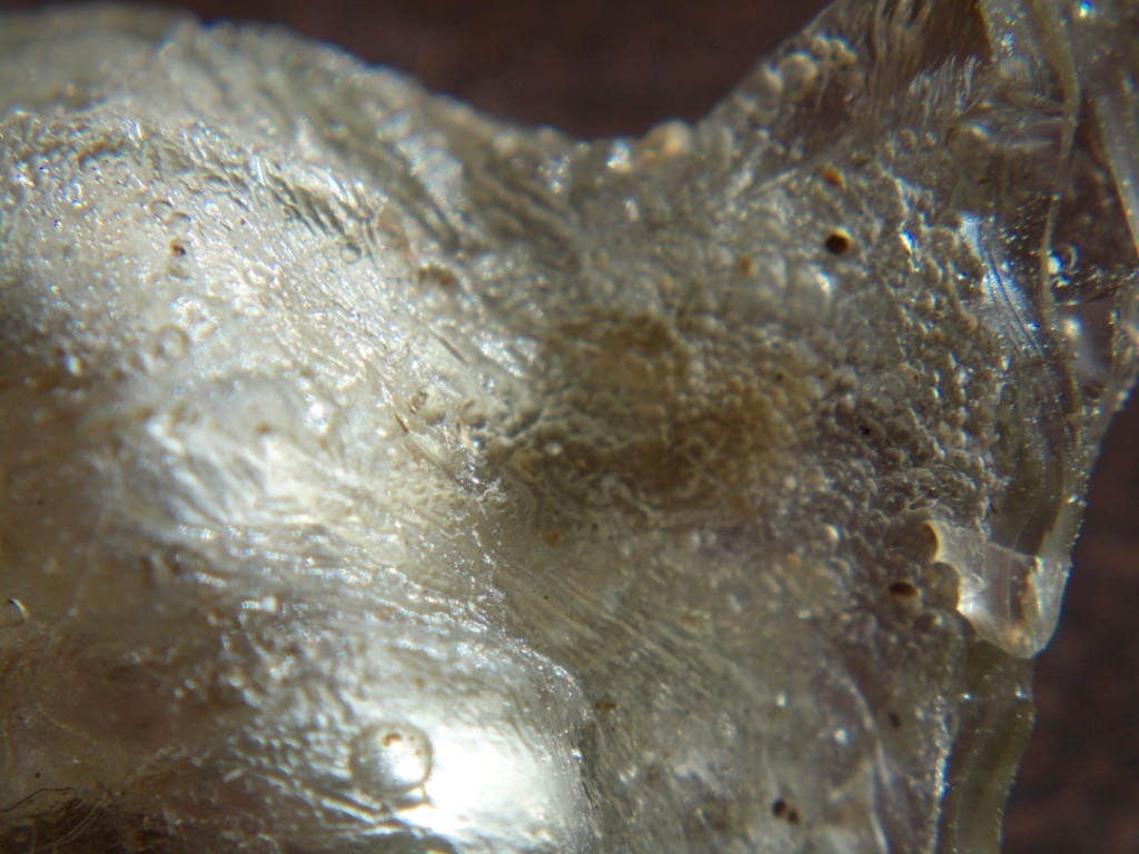

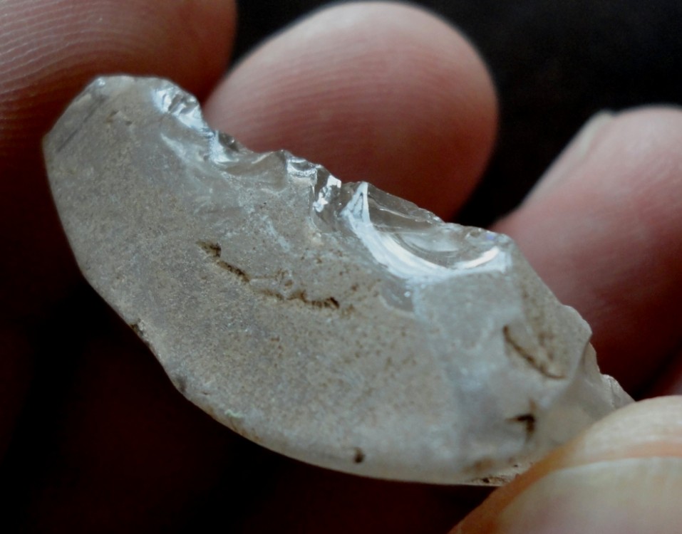

Salut !
Ouais notre François national sait s'y prendre avec les beaux minéraux de Haute-Loire !!

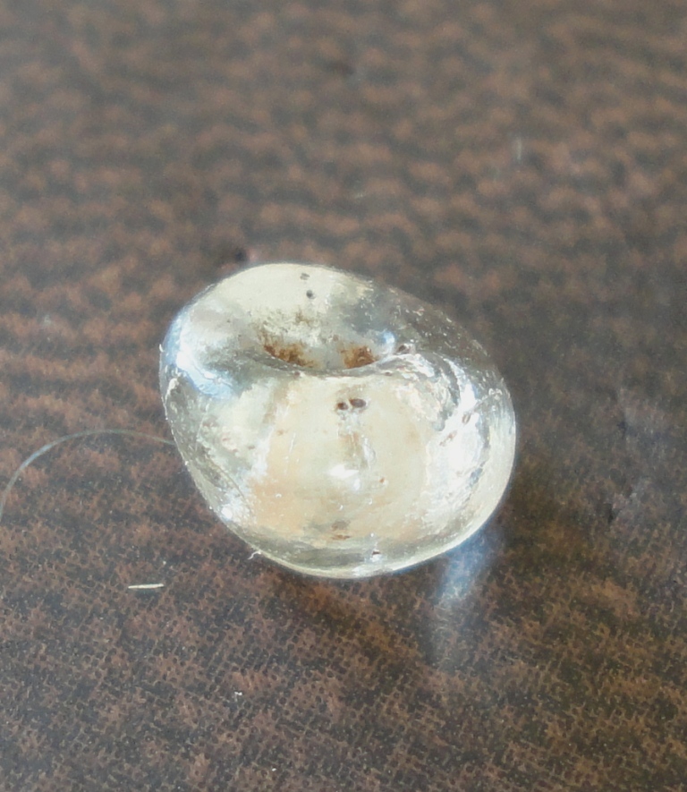

Pour répondre à xav, je peux te faire de belles lunettes avec ces culs de bouteilles !!! suis pas sur que tu y vois mieux avec !
C'est bien de l'opale hyalite, pas de soucis... d'ailleurs personne à part NOUS ,n'en montre sur le fofo......si tu en veux une y'a pas de soucis M'pète moi ton adresse..
amitiés

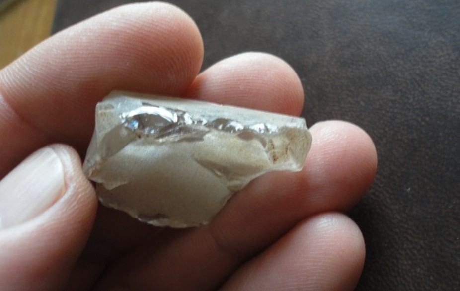

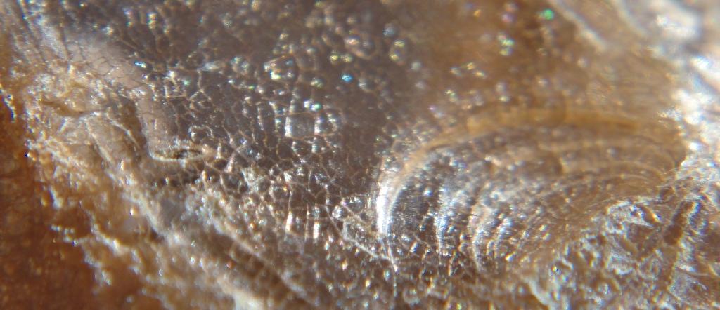

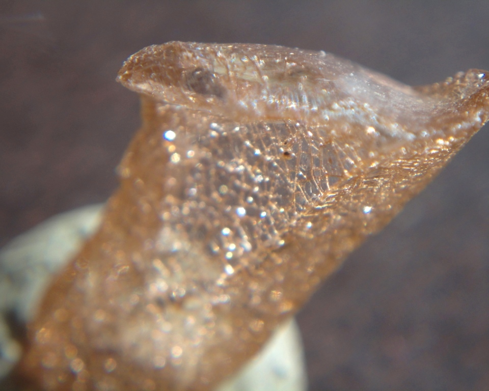

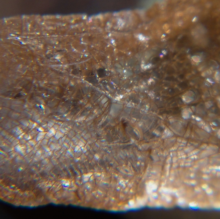

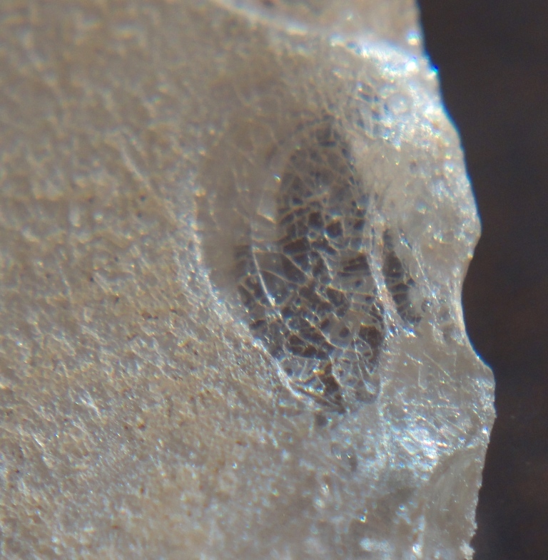

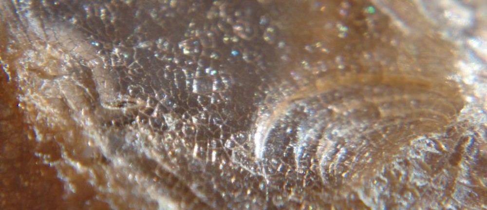

Quelques détails de mes verres, de mes " culs de bouteilles"...... Autant certaines hyalites sont globuleuses, presque proches de la calcédoïne( n'oublions pas que l'opale se transforme en quartz)
autant d'autres sont formées par l'empilement d'écailles siliceuses (c'est ce qui forme cet étrange réseau, comme une "toile d'araignée")
post-8614-0-02100100-1390390737_thumb.jppost-8614-0-40129000-1390390743_thumb.jppost-8614-0-00666400-1390390750_thumb.jppost-8614-0-40859500-1390390760_thumb.jp

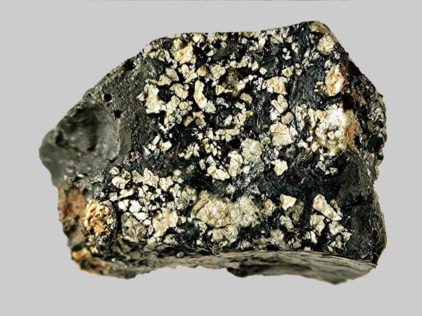

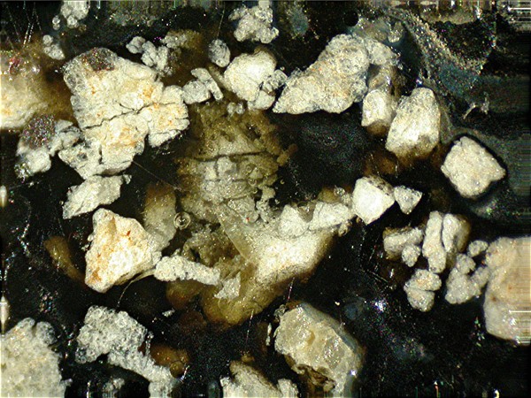

Tu as posé la bonne question, à laquelle je n'ai pas vraiment la réponse. Un verre volcanique à priori qui intègre des fragments blancs silicatés...
Sacré Steph ! il a le chic pour çà !
Je pencherais plutôt pour un résidu de fonderie. On en trouve un peu partout comme empierrement.
Les chemins aux alentours de Nancy sont pleins de ces laitiers de sidérurgie riches en nodules blancs. Et on ne peut pas dire que ce soit une région bien volcanique :clin-oeil:
çà va faire plaisir à Stephane : c'est un fan des résidus de fonderie et des bouts de verres ! :-D
Non ! il n'y a pas de problème concernant la conclusion que François "tire" de cet échantillon ! Sans aucun jeu de mot, il ne faut pas confondre "l'anataxe" et l'atanexie !!
Notre ami parle de résidus de fonderie : qu'il nous montre les mêmes résidus ! Je pense qu'il ne connait pas François PERINET !! Une figure de la minéralogie française !! Il fait, à l'insu de mon plein grès !
une photo d'un truc que je lui envoie ! sans me dire !! que c'est un résidu !! Là on a des "lamelles" de feldspath prises dans un gel siliceux ! un résidu ???
Désolé mais je n'ai pas de scories sous la main à te montrer. Mais en voici un exemple proche (regarde la figure 7) : http://archeosciences.revues.org/2728
Et un extrait : "Nature des reliquats – Les scories noires vitreuses contiennent beaucoup d’inclusions essentiellement arénacées mais aussi des fragments argileux. Les grains de quartz sont des reliques particulièrement bien représentées. Les scories grises cristallisées ne contiennent que quelques grains de quartz comme reliquats. Dans les scories noires magnétiques, le quartz se présente sous forme de grosses sections craquelées. Le feldspath potassique, souvent accolé au quartz semble montrer des contours arrondis et relativement « rongés »..."
Je maintiens que certains laitiers de fonderie ressemblent traits pour traits à cet échantillon, même couleur brun-ambré, même nodules blanchâtres et autant de bulles.
Au passage je n'ai pas dit que les nodules blancs n'étaient pas des feldspaths.
Pour avoir passer pas mal de temps à casser des scories, notamment à l'ancienne Mine Pb-Cu du Crozet au Nord de la Loire, je peux te dire que ce n'est pas si rare de tels laitiers.
Après je ne certifie pas que ce soit du laitier, mais étant donné que ça y ressemblait, je me permets de soulever la question.

Le Forezien, je comprends ta remarque. Quelques scories de Stéphane avaient déjà fait couler pas mal d’encre sur le forum, par rapport à des interrogations comme la tienne. ...jusqu’à un petit peu d’agacement !
Je sais bien que l’ami Stéphane cherche plutôt hors des chemins et sur des surfaces très peu propices à l’installation d’une fonderie. Alors, identification sûre, pas complètement mais très probable, sûrement ... !
Ce caillou est singulier !
F
Je n'avais pas eu connaissances des polémiques antérieures. N'ayant personnellement jamais observé de tels objets naturels, j'ai volontairement émis quelques doutes sur son origine.
Désolé pour la petite polémique. Bel échantillon en tout cas.
Phénacite2, le but d'un forum, est justement d'émettre son avis personnel, dans le but de partager (à la hauteur de ces connaissances), d'engager des discussions intéressantes sans vouloir créer des polémiques.
Alors certes, il ne s'agit visiblement pas d'un résidu, donc j'avais tort, mais cependant je t'assure que des laitiers sont presque identiques, alors soulever cette interrogation était légitime.
Envoyer paître des personnes sous-prétexte qu'ils ne fréquentent pas assez le forum pour lier le pseudonyme d'un membre avec son identité civile, n'est vraiment pas délicat de ta part, et n'encourage pas forcément les gens à participer à ce forum.
