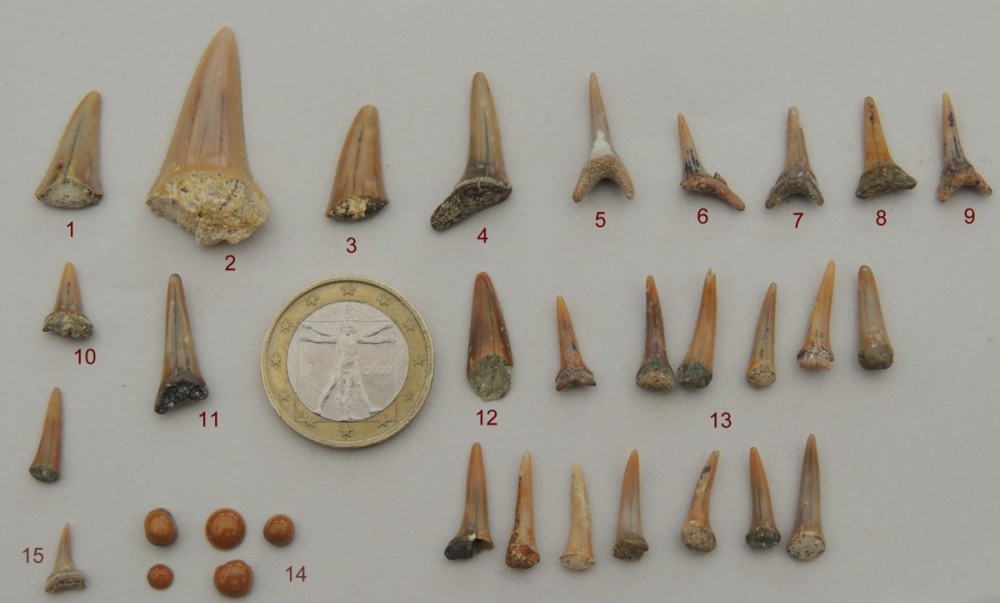

Voici une photo des principales dents trouvées:

Les dents rondes (14) nous ont été présentées comme des dents de raie par une personne rencontrée sur le site.
Les dents rondes sont des dents de poissons type Sparidés, pas des dents de raies.
La plupart de tes dents se rapportent à Synodontaspis (Carcharias) acutissima et cuspidata, sauf sûrement la 2, il faudrait des photos plus précises.
Dans les petites on trouve souvent des Carcharinidés. Malheureusement l'usure rend les identifications difficiles.
J'ai déjà répondu sur un autre fil, il me semble qu'il y a duplication des fils ?
Cela va être très difficile à identifier, les dents ont pour la plupart la racine manquante qui est un élément déterminant dans l'identification de celles-ci, à la rigueur on pourra te donner l'ordre, le dernier spécimen ne semble pas être une dent
1,2 et 3 = Cosmopolitodus, sans l'espèce l'espèce
14 dents de daurade type Sparus
Les autres dents sont des lamniformes du type Odontaspis ou Carcharias avec les denticules latéraux
