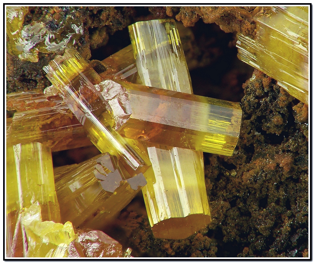

JML31 Posté(e) 17 décembre 2011 Signaler Posté(e) 17 décembre 2011 :coucou: Une mimétite chinoise (Pingtouling mine dans le Qingyuan) Taille : 0,7mm MSN202 avec mon bridge Kodak Z1012IS. Combine ZM (20 stacks). Eclairage avec ma boîte à lumière (4 ampoules lumière du jour à économie d'énergie) .....................................................pour agrandir, cliquez sur la photo .................................................................. Citer
mimi74 Posté(e) 19 décembre 2011 Signaler Posté(e) 19 décembre 2011 Une mimétite chinoise (Pingtouling mine dans le Qingyuan) Taille : 0,7mm MSN202 avec mon bridge Kodak Z1012IS. Combine ZM (20 stacks). Eclairage avec ma boîte à lumière (4 ampoules lumière du jour à économie d'énergie) Bravo . Très belle qualité pour un champ de 0.7mm. En plus belle pièce. Citer
JML31 Posté(e) 19 décembre 2011 Signaler Posté(e) 19 décembre 2011 Bravo . Très belle qualité pour un champ de 0.7mm. En plus belle pièce. :coucou: Attention, Michel.... le champ ne fait pas 0,7mm ! c'est la taille du cristal presque horizontal qui fait cette dimension... En fait, je ne suis pas (encore...) équipé pour pouvoir photographier à cette dimension. Pour la photo, le champ photographié doit faire (grosso modo) 5mm. Puis j'ai un peu zoomé sur le groupe de cristaux avec photoshop. Y a pas de secret ! Citer
