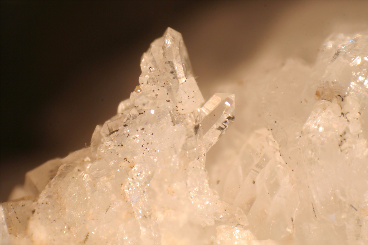

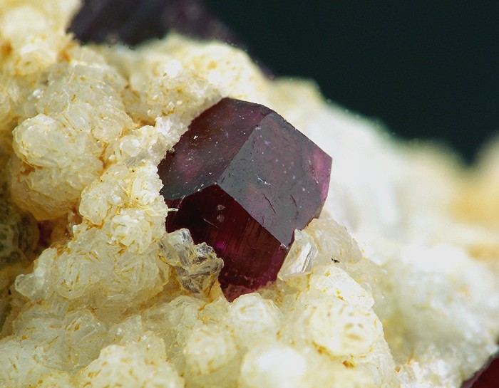

Encore une petite pour la route :

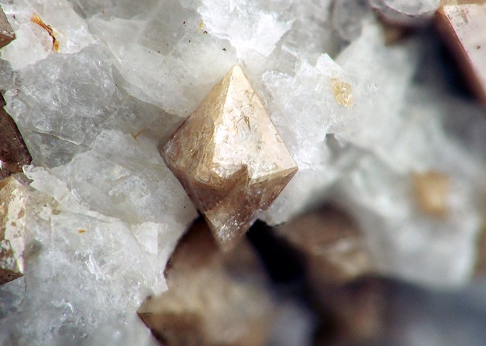

Tourmaline type "elbaïte" sur un lit de manandonite. Taille : 1,3mm
Origine : Antondrokomby, Vakinankaratra, Tananarive, Madagascar.

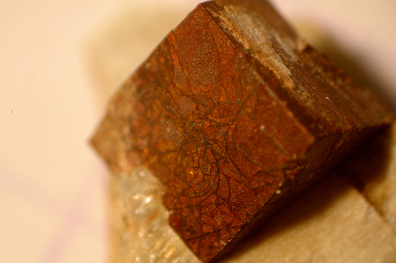

Voici mes premières photos en "micro macro" photo a partir d'une binoculaire que j'ai acheté pour 5 euro lors de la braderie de Chambéry le reste de l'investissement c'est ma chérie
qui m'a fait un petit cadeau en m'offrant une bague T2 (plus cher que la binoculaire) pour mon eos350D.
En fait sur que pour 5 euro je ne vous dit pas la tête de la bino que j'avais recuperée.
J'ai passé un après midi entier à la démontée, à la nettoyé, la graissé, les oculaires étaient aussi bon pour un nettoyage des lentilles.
Me reste plus qu'a faire le changement du câble d'alimentation de l'éclairage car vraiment pourri.Mais bon j'étais trop pressé de faire des essais alors les voici.
unité mm=millimètre

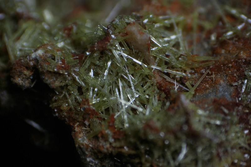

La première une pyrite oxydé ( 3,5x3,5mm ) trouvé près du chalet de Presset ( J'aime bien les dessins du a l'oxydation en surface )

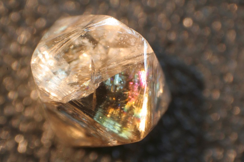

En deux un tout petit diamant ( 4x3mm de largeur )

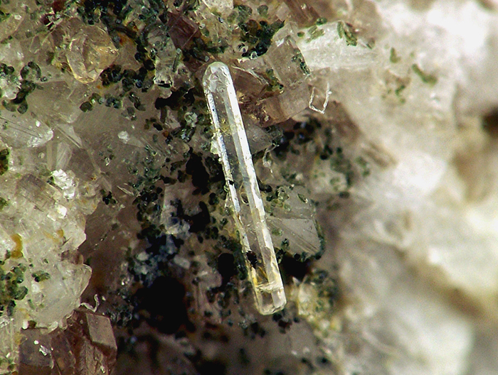

et la dernière de la Pyromorphite de Ussel sans éclairage artificiel de dimension très petite.

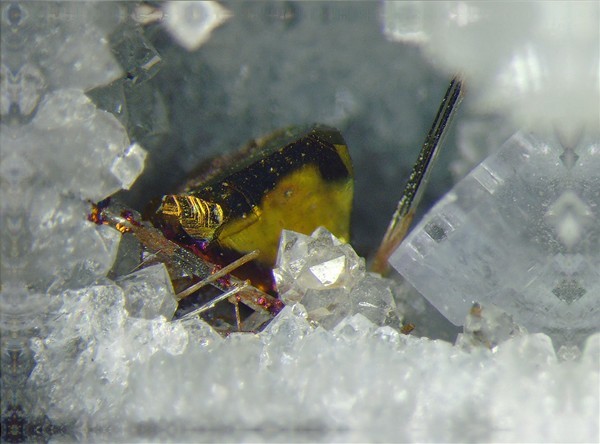

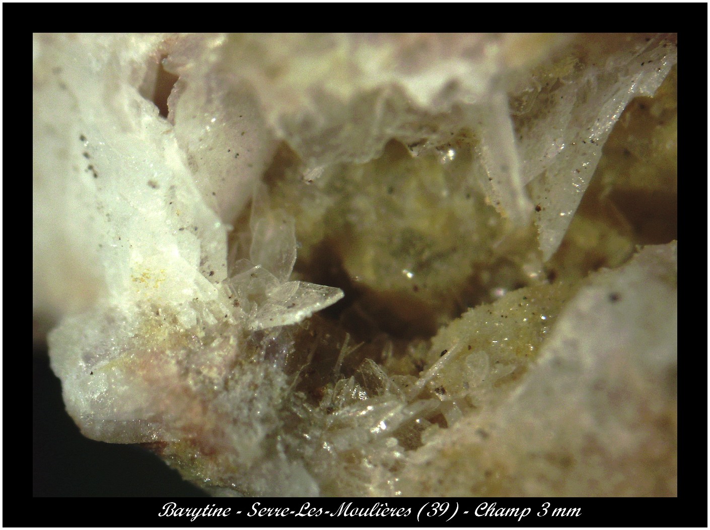

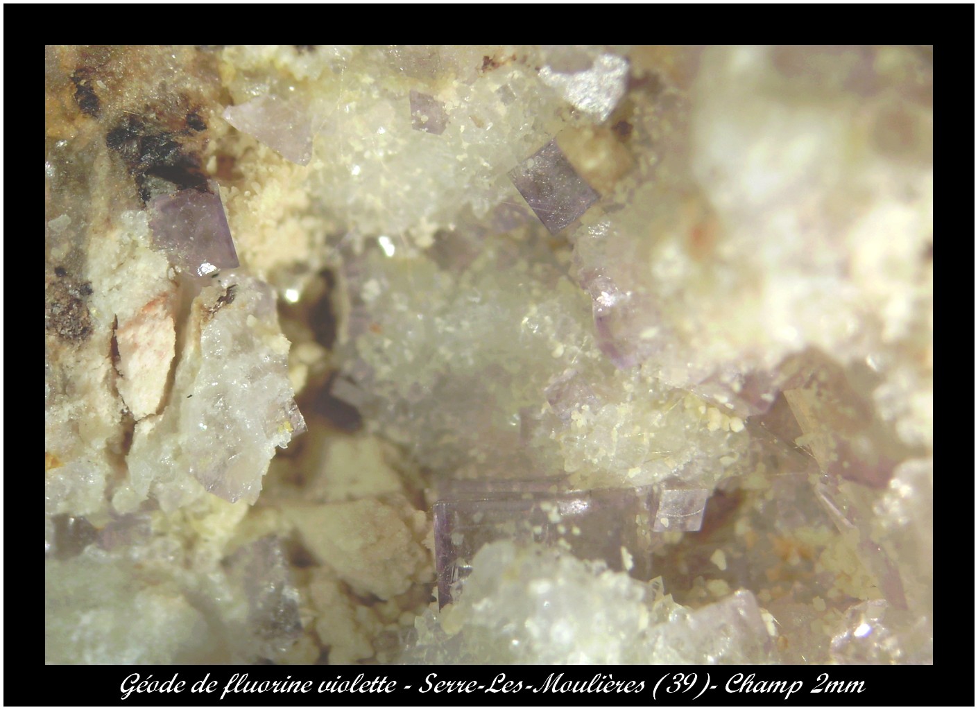

J'ai trouvé dans le massif de la serre (39) un mini filon de barytine qu'il faut deviner, j'ai cassé les morceaux et voilà ce que j'ai trouvé dedans c'est du mini, mais je suis content car la fluo violette n'est pas du tout décrit.
Je vais peut-être faire d'autres découvertes !!!!
Superbe Geolmania21 !
sont superbes les minis fluos violettes !

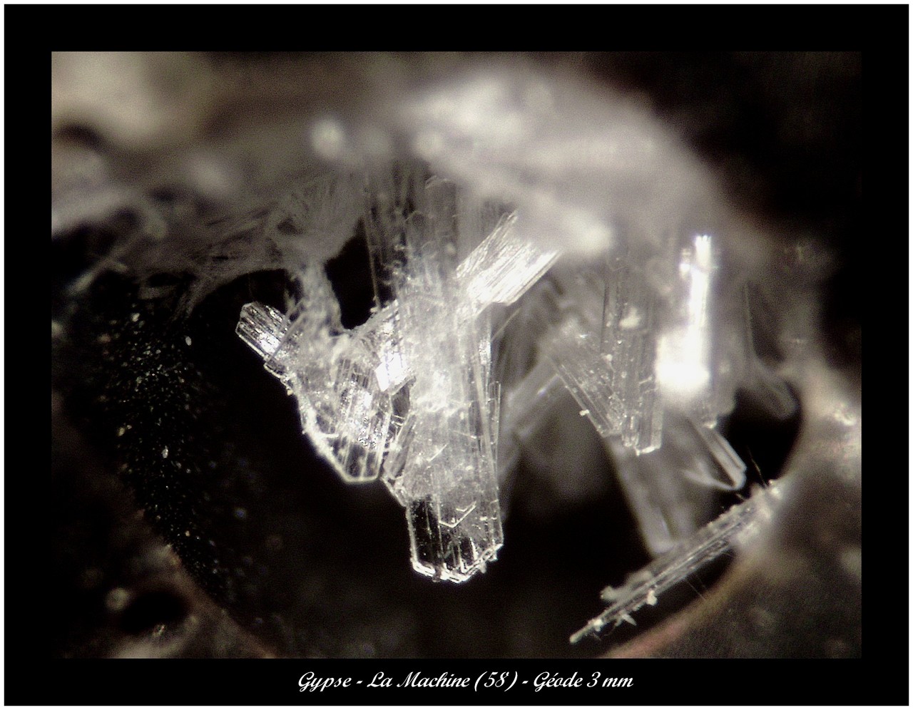

j'ai refais un essai en combinant 3 photos par superposition sur un mini quartz .
merci pour les conseils JML31.

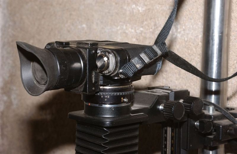

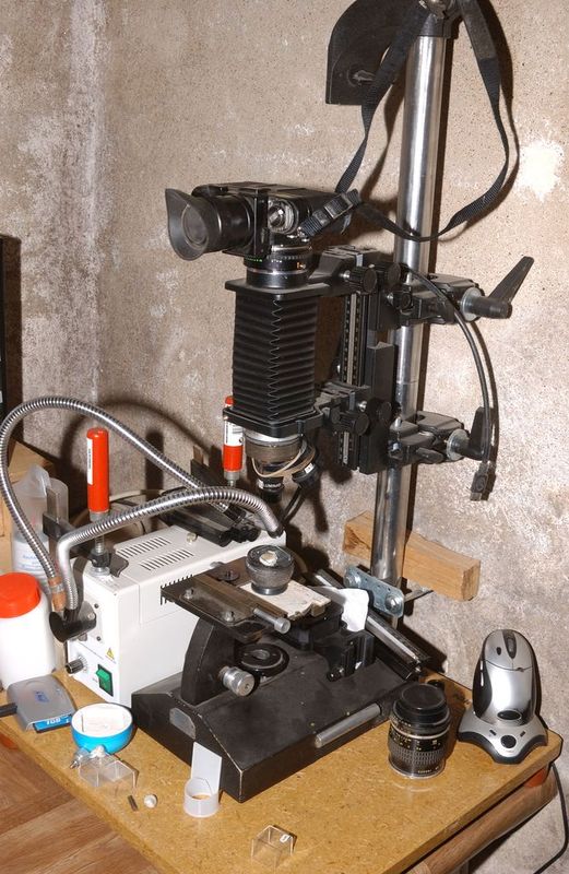

En complément à la réponse de Jean-Marie (et puisque je n'utilise pas du tout le même système), quelques photos de mon matériel de prise de vue :
Vue d'ensemble :
Le système est monté sur un statif Nikon datant des années 60. le tout est fermement arrimé au mur pour limiter au maximum les vibrations. le soufflet est solidarisé à la colonne par 2 solides pinces Manfrotto (prévues pour supporter chacune 15 kg)

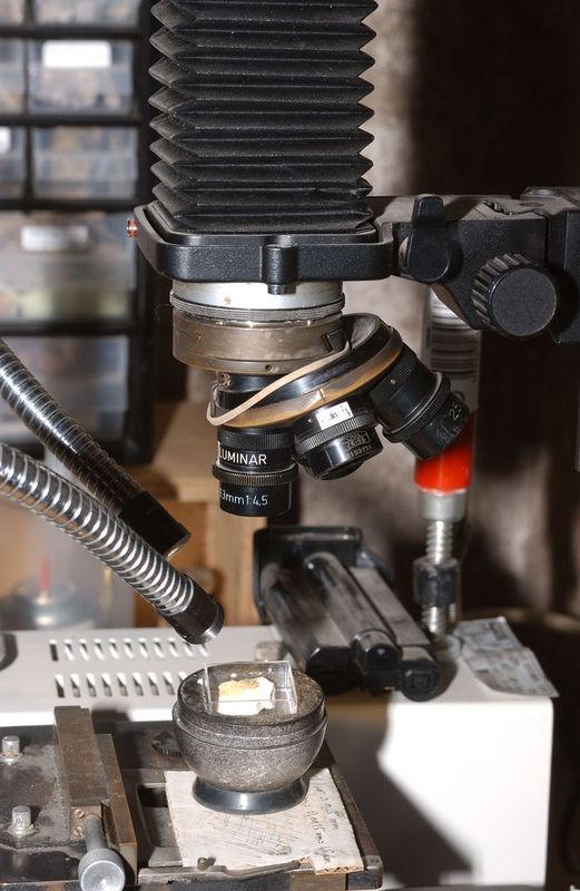

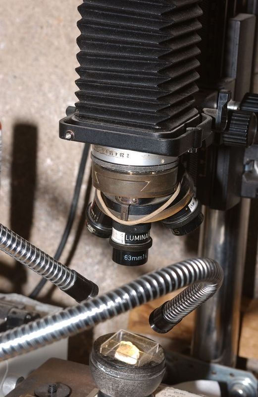

En lieu et place de l'objectif, j'ai adapté sur une bague Nikon un révolver de microscope. les 4 objectifs Zeiss Luminar (16, 25, 40 et 63 mm) sont montés sur cette tourelle, ce qui permet de passer de l'un à l'autre sans fastidieux vissage/dévissage.
Les Zeiss Luminar sont filetés au pas standard des objectifs microscope. mais ce sont de vrais objectifs photo : ils comportent un diaphragme pour gérer la profondeur de champ et sont corrigés pour un rendu optimal sans oculaire. ils étaient initialement prévus pour être utilisés avec le Zeiss Ultraphot, qui permet des prises de vues en moyen format (4 x 5 pouces).
Le soufflet Nikon PB-6 peut recevoir une extension (PB-6E - non montée sur la photo) pour augmenter le tirage de 20 cm supplémentaires. au besoin, il m'est même arrivé de rabouter un 3° soufflet (un Nikon PB-4, avec mouvements de bascule et décentrement de la platine frontale - très utile en argentique) pour des rapports de grandissement extrêmes mais les résultats sont alors bien évidemment peu satisfaisants. (http://www.mindat.org/photo-170352.html bonjour la diffraction !!!)

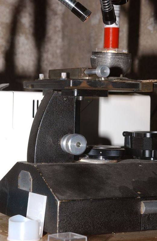

La base utilisée est le socle d'un vieux microscope Nachet des années 40, trouvé en piteux état chez un brocanteur. la platine permet des mouvements latéraux (X-Y) et verticaux (Z) via un réglage micrométrique : idéalement ce qu'il me fallait pour réaliser des piles d'images à post traiter avec Combine Z.
L'éclairage est assuré par une "bête à cornes" : source halogène + fibres optiques. selon les besoins, j'intercale divers diffuseurs pour mieux répartir la lumière (un bon modèle de diffuseur que j'ai trouvé : les "Pec-Pad" : lingettes sèches en non tissé initialement prévues pour nettoyer les capteurs des réflexes numériques. parfaitement blanches et répartissant bien la lumière. l'élastique sur la tourelle sert à les maintenir en place.)
Le système me permet donc de réaliser des piles d'images à compiler avec Combine Z, mais aussi de travailler en argentique !!! : c'est d'ailleurs ainsi que j'ai débuté en microphotographie voici plus de 10 ans (bonjour le taux de déchet :P ) et je réalise toujours des diapositives de temps en temps. d'ailleurs, le réflex numérique étant dans mes mains pour réaliser ces photos, c'est le Nikon F3, chargé en film diapo, qui est monté sur le système.
Et c'est, de fait, ce qui m'a fait opter pour le système Nikon : la baïonnette est inchangée depuis 1959 et tout les matériels sont compatibles mécaniquement : j'utilise sans problème le réflex numérique avec mon soufflet PB-4 datant des années 60 :sourire:
Quelques autres photos du système :
Nikon F3 avec le viseur loupe DW-4 : grossissement 6 x et permettant une visée droite, sans "tortiller" l'oeil. le verre de visée utilisé est un modèle spécial Microphotographie/Astronomie, à champ clair et réticule.
Le révolver de microscope équipé des objectifs Zeiss Luminar. au premier plan les fibres optiques pour l'éclairage
Vue sous un autre angle. noter le système d'orientation de l'échantillon : le support est une bête demi sphère de plastique (celle qu'on trouve dans les distributeurs de chewing-gum des galeries marchandes de grandes surface) . je l'ai remplie de plâtre en y plaçant un couvercle de boite pour faire l'empreinte. une fois le plâtre sec et après ré-ajustage de la forme de l'empreinte, j'ai peint le tout en noir. c'est posé sur un support annulaire permettant une orientation aisée de l'échantillon à photographier.
Le mouvement micrométrique sous la platine du vieux microscope.
on peut noter aussi 2 de mes diffuseurs de lumière utilisés ponctuellement (en plus des "pec-pad") : un verre dépoli de visionneuse de diapositives et un canister de film diapo découpé pour se clipper sur la demi sphère.

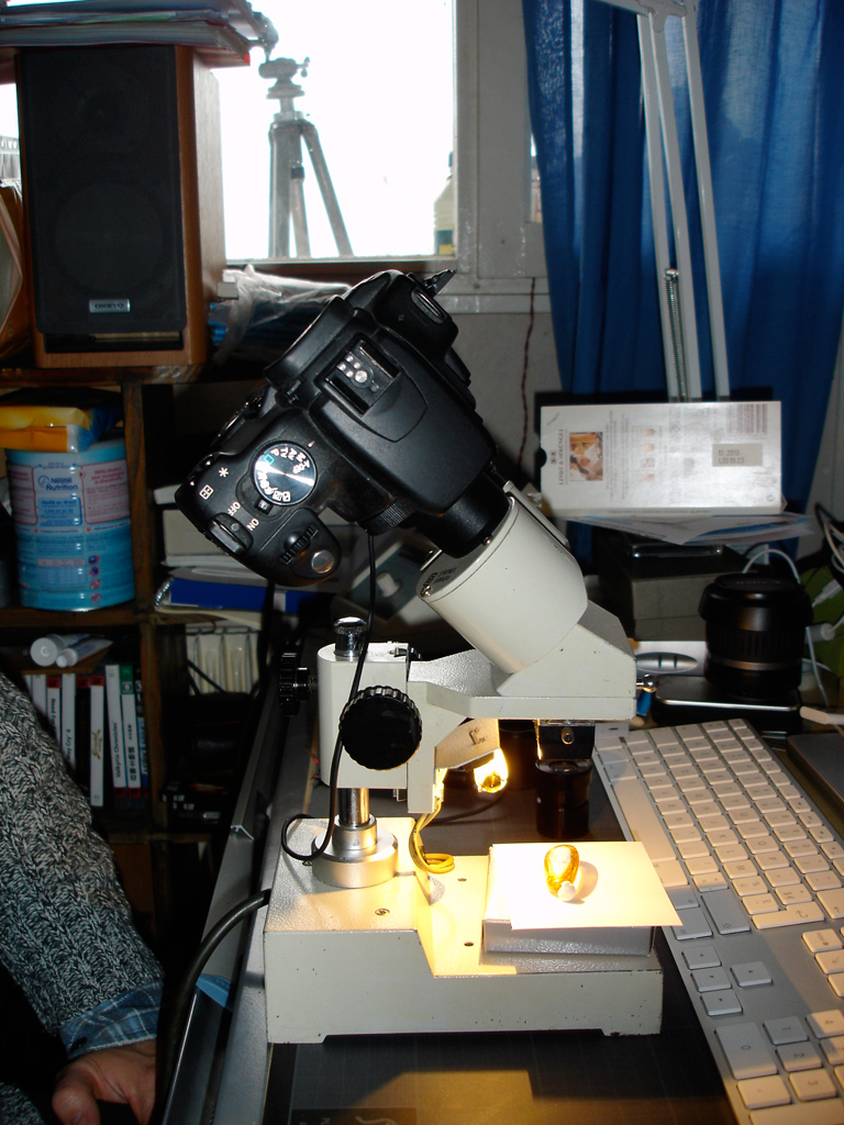

Voici mon bidouillage qui me permet de prendre des photo en numérique avec
-un eos 350D monté dessus
+ une bague adaptateur T2
+ un lens barlow x2 (doubleur de focale sans lentille au bout je l'ai dévissé pour pouvoir profité du pas de vis a visser sur la binoculaire) :sniff!:
+ une télécommande branché sur l'appareil
->le doubleur de focale provient d'un télescope en générale c'est plutôt utilisé en astronomie mais ici ça fait bien l'affaire.
Ensuite pour la lumière ben je me débrouille a tenir une mini torche style maglite avec une main et la télécommande dans l'autre et avec ma troisième mains je fais la mise
au point sur la vis micro-métrique :clown:
