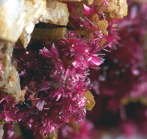

Donc : touffe d'érythrite d'un célèbre gisement marocain :super:
Taille du champ : 1,5mm

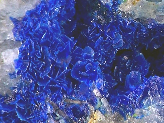

Azurite sur lamelles de baryte. Taille du champ : 2mm
Peut-on parler de pseudomorphose dans ce cas présent ? :exclamation:
Tes dernières photos, Jean-Marie ! :super:
Sinon, comme dit Augustin : si tu as une lamelle cassée, essaie de voir si c'est azurite jusqu'au cœur (= pseudomorphose] ou seulement sur la périphérie, avec plus ou moins d'épaisseur (= périmorphose)… À+

Peut être casser une lamelle pour voir si la baryte apparait en-dessous...

Snif, j'ai été obligé de sacrifier un échantillon. Mais bon, pas de regrets, il y en a d'autres à récupérer dans les Corbières !
Bon...résultat : âme incolore, donc périmorphose

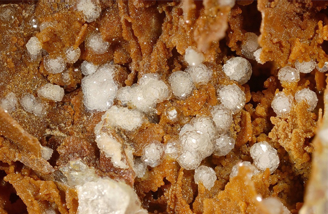

Groupe de molybdates de Pb, célèbre gisement marocain que tout le monde connaît :clin-oeil:
Taille des cristaux : 0,6mm
14 prises de vue et traitement par combine ZM. Toujours avec ma boîte à lumière.

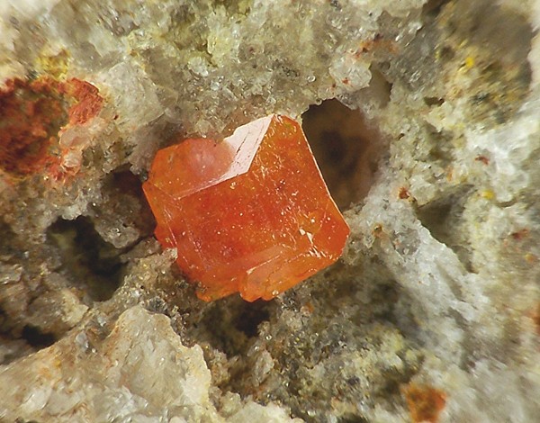

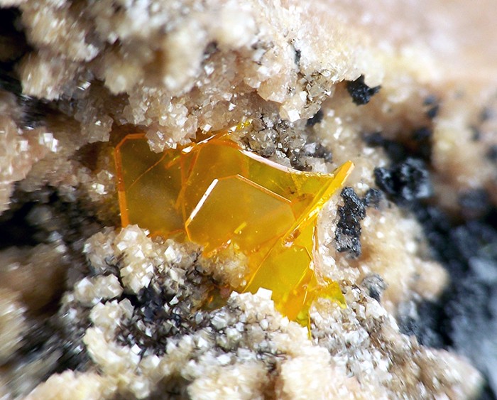

J'avais déjà fait une photo de cette wulfénite de Back Foss mine (New Mexico-USA) avec une bonnette de moindre grossissement... voici la même avec une X24.
13 prises de vue, traitement par combine ZM.
Taille de la bébête : 0,6mm

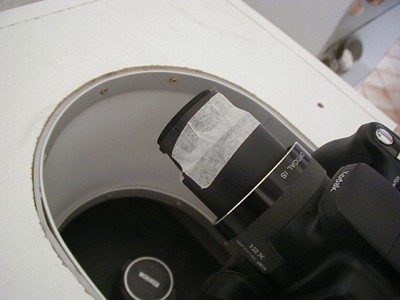

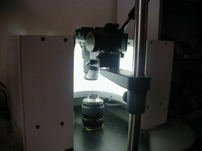

En quelques photos, voici mon installation....tu vois, rien à voir avec un studio de pro !

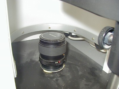

1) La bonnette "scotchée" sur l'objectif de mon bridge...
2) un "ascenseur" fait avec un vieil objectif de 125mm...pratique pour faire plusieurs prises de vue à différentes hauteur (de l'ordre du 10ème de mm) pour traiter avec combine ZM.
3) vue d'ensemble de mon système avec ma fameuse boîte à lumière (les plans sont sur le blog du Club de micro de Colomiers). La potence est une récupération...on peut aussi utiliser un trépied.
Tu vois, rien de bien conventionnel ! mais ça marche ! :coucou!:

Encore une fois très belle photo pour un très bel échantillon. La profondeur de champ obtenu grâce à l'empilement des photos est étonnant!
Merci pour ces photos. Tu n'as pas trouvé de bonnette adaptée à ton bridge pour devoir la scotcher? En tout cas ça doit demander pas mal de maitrise.

Les bonnettes R...X sont en principe livrées avec un système de fixation. Malheureusement, pour mon K...K, ce n'est pas prévu (taille de l'objectif plus faible que le diamètre mini de ce système)....alors, système D à la française !
Pour la maîtrise, ça vient tout seul avec l'expérience....faut pas trop grossir....
Ensuite, faut recadrer avec photoshop ou un autre logiciel de retouche photo.

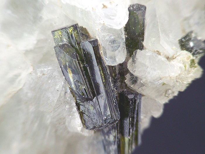

Titanite de Mendig, Eiffel. Taille du grain : 0,5mm
14 prises de vue, toujours traitement par combine ZM (c'est gratuit !)

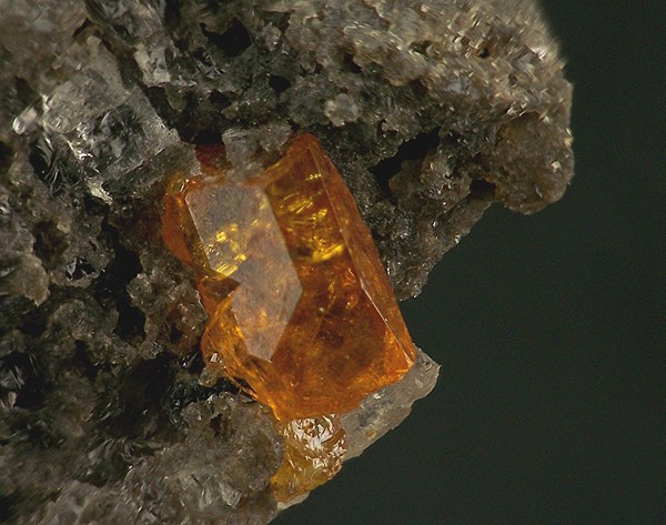

En attendant, une petite épidote de la vallée de l'Ubaye, Alpes de Haute Provence.
Taille : 0,8mm
