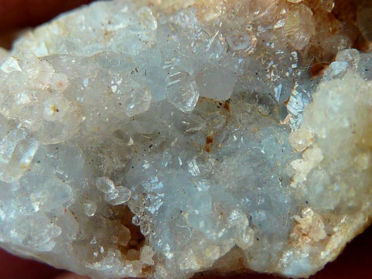

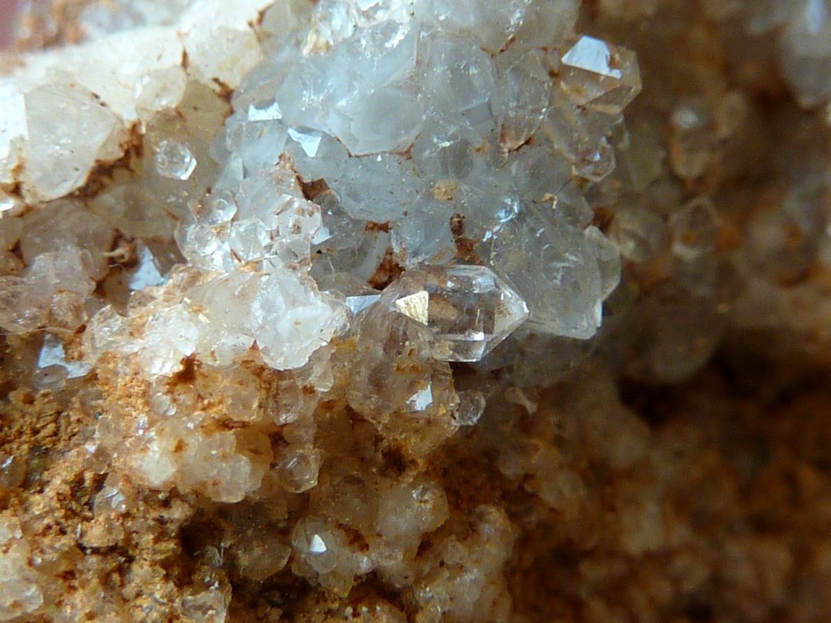

      Bonjour à tous

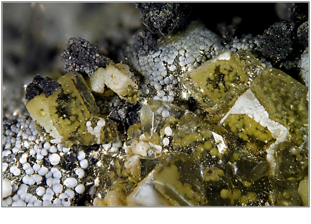

Bravo pour ces photos de petits quartz biterminés sur calcédoine , cela fait plaisir de revoir quelles nouvelles photos sympa  sur ce forum ..........
Ci joint  photos de St Laurent le Minier  avec galène  , barytine et un minéral inconnu sous forme de petites boules jaune  ( a identifier  d'avance  merci )
A plus  Georges

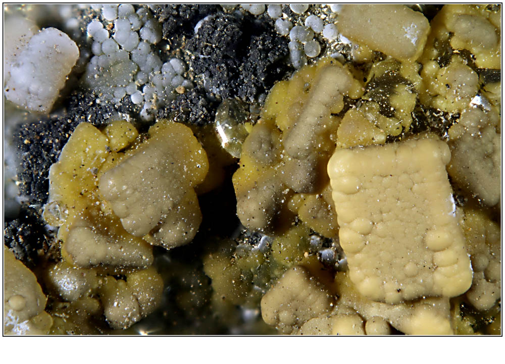

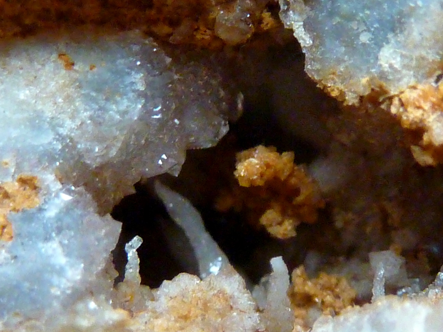

      Bonsoir à tous
Deux nouvelles photos sur la mene pièce avec des boules blanches ou jaune soit sous les barytes soit en recouvrement .
Qui peut me définir ce minéral de St Laurent le Minier ???????
      D'avance merci pour votre participation   Georges

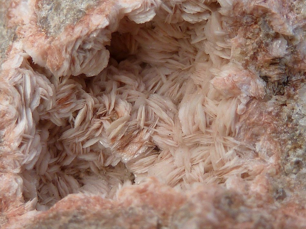

Petite trouvaille de dimanche passé en Saône et Loire: minis pétales de barytes dans une mini poche (environ1cm).

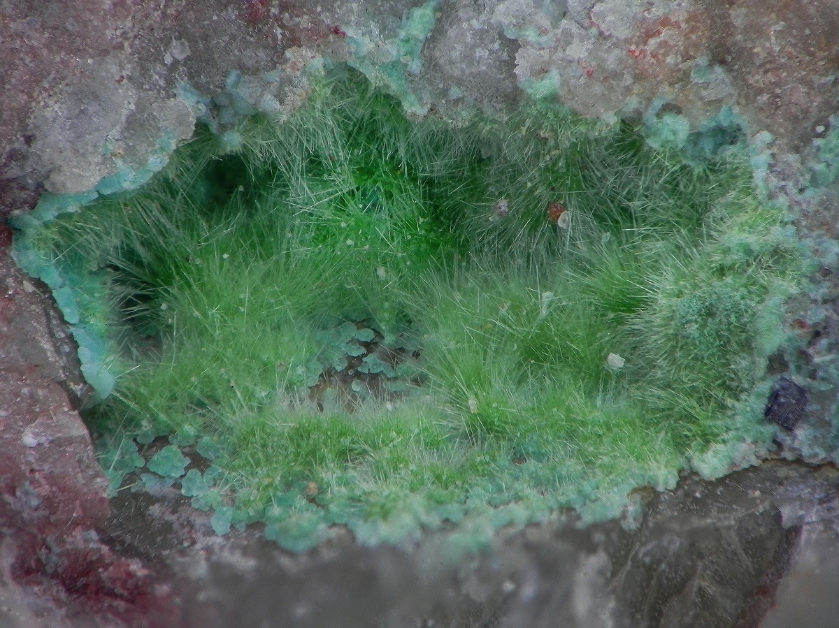

Trouvailles de ce printemps.

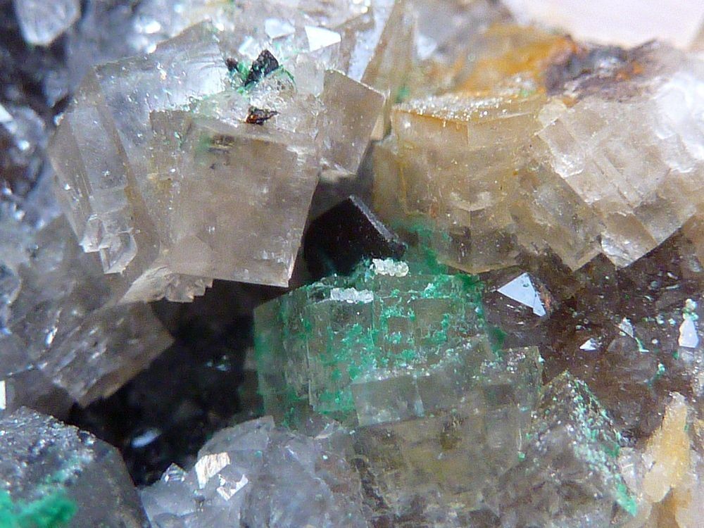

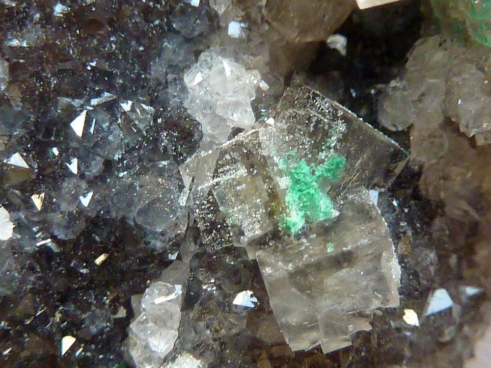

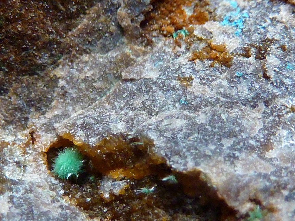

oursin de malachite. (58)
malachite sur fluorite avec quartz (58)
malachite avec pyrite et quartz plus fluorite et baryte.

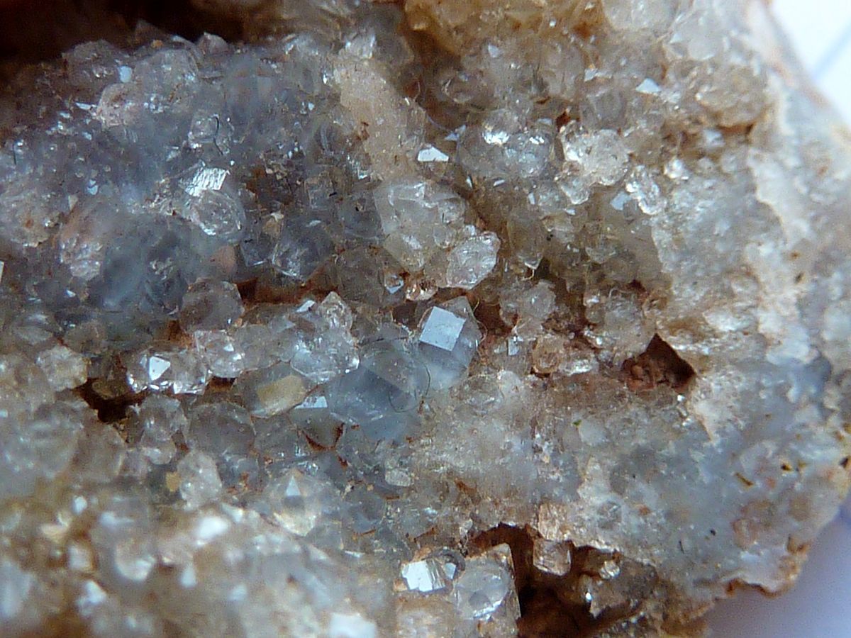

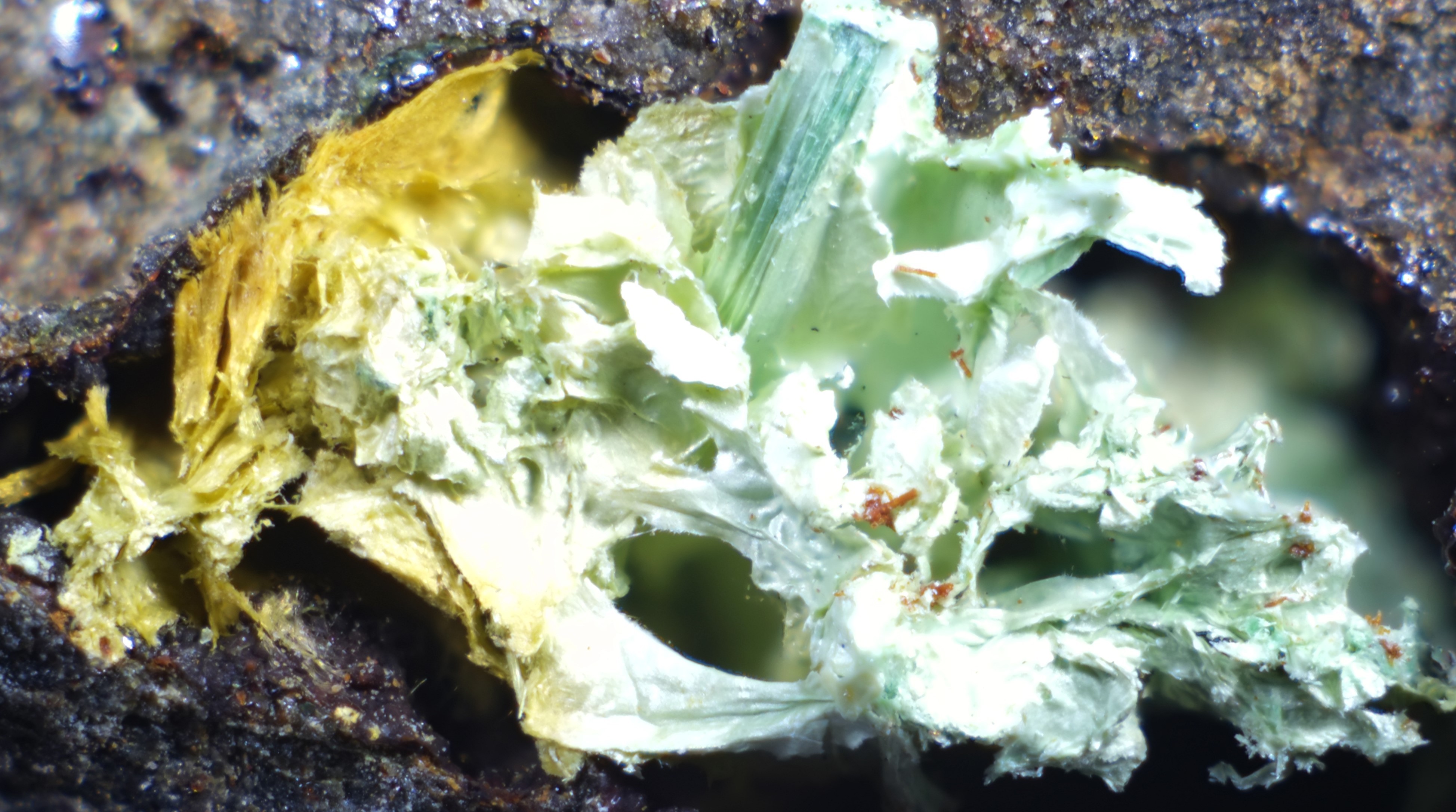

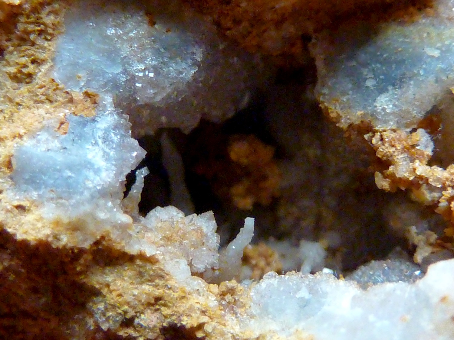

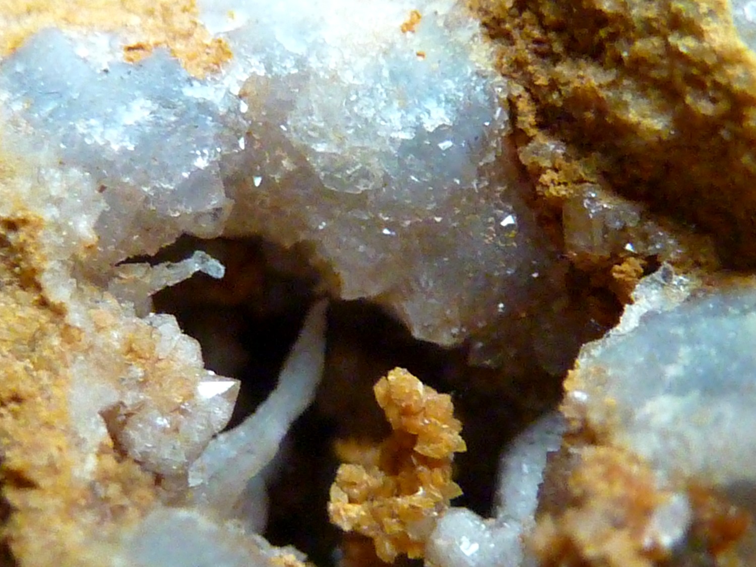

Bonjour, je commence les photos de micros-minéraux et je vous présente mes premières photos. Pour le stacking j'utilise CombineZ, que je commence à découvrir.
Toutes critiques et conseils sont les bienvenus, je ne peux que m'améliorer.  :etude:
chrysocolle ? de Villecun.  Stack de 8 photos

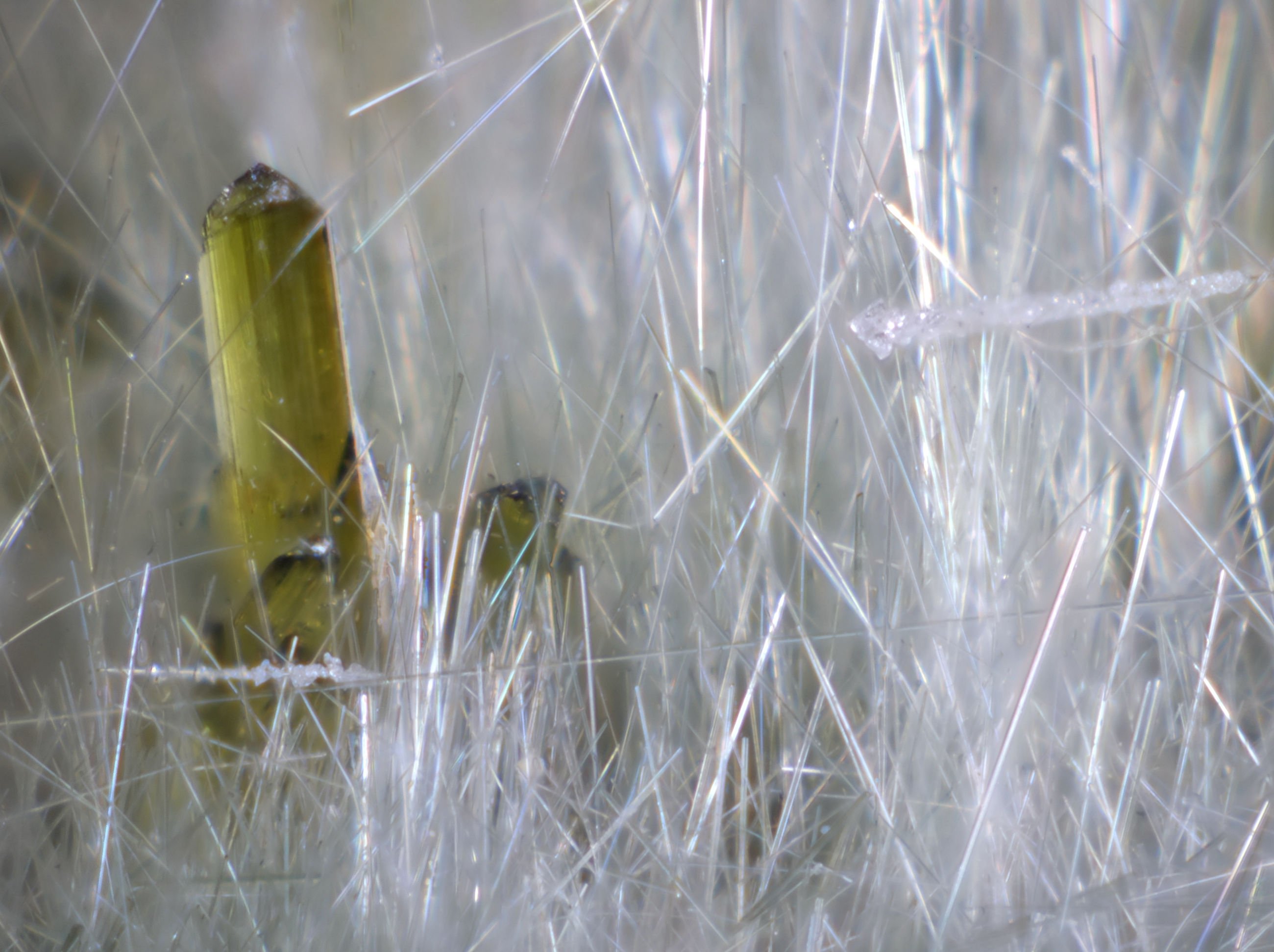

Byssolite et épidote des Rousses. Stack de 5 photos
Il y a 20 heures, zunyite a dit :
éclairage trop violent ; globalement pas assez de photos dans la pile  ; prèciser le champs photographié
Merci des conseils, je vais améliorer ça. Par contre cela peut paraître "bête" comme question mais comment savoir le champs photographié. Pour moi la photo c'est tout nouveau, j'ai 15 ans et commence à apprendre quelques techniques et le vocabulaire de la photographie, tout conseil et lien de lecture sur la microphographie est le bienvenu.
Bonsoir,
Pour le champ photographié, ce n'est pas difficile : tu mets une règle à la place de l'échantillon, et quand c'est net, tu lis directement la largeur (ou hauteur) du champ vu sur l'écran.
Bonsoir
C'est déjà très bien
Par contre il faut si possible mettre plus de clichés dans le stack (pile) je dirais au moins 40 photos pour bien faire et exploiter à fond le potentiel de CombineZ
Tu utilise quoi comme APN ? ou matériel ?
Il y a 21 heures, Clem34 a dit :
 c'est la grande aventure !!!! (j'ai commencé à peu pres au même age dans un club photo d'une MJC  ( il y a 50 ans.....)
            en premier je dirais : ne pas se presser....ton reflexe est valable...commencer à apréhander la technique puis la maîtriser et la développer par la suite §
            pour la microphotographie , il est important de prèciser , à chaque fois,  le champs car on n'a aucune possibilité de comprendre la taille de l'échantillon faute de repères ( arrière plan , repères de taille connue etc...) Il y a , comme dit géopass de mesuer sur la règle ; pour ma part j'utilise une autre technique du fait que j'utilise différentes objectifs, lentilles etc...
                     -en considerant appareil poto-montage identique , je teste chaque objectif en faisant le point sur du papier millimétré et en faisant varier le tirage de l'objectif du mini au maxi ; j'obtiens un tableau me disant , par exemple : objectif x5 mitutoyo, tirage à 170 = champs de 26mm  ;  j'obtient un tableau pour chaque objectif ou lentille et je peux en deduire à chaque fois le champs photographie en lisant la graduation du tirage!
                    -pour l'éclairage c'est le point le plus important et le plus délicat à reussir !  le mieux est de pouvoir disposer de sources identiques en température de couleur et d'intensité égale mais de façon à les régler en orientation et distance (4 ou 6 repartie autour de l'objet est le mieux!)
                     - l'importance de la pile (nombre de photos) est important puisque chaque logiciel de stacking ne prend en compte que la partie nette de chaque cliché pour les cumuler en un seul ; s'il y a des détails qu'il ne perçoit pas entre deux clichés , ils ne ressortiront pas au final ! elasmo a raison  40 clichés est un minimum...ensuite tout dépend de la qualité de l'objectif et du pouvoir séparateur du capteur !  pour exemple sur un capteur 16mpx 4/3 et un objectif mitutoyo x5 :   pour un champs de 3mm il faut au moins 70 cliches pour une profondeur de champs de 0,8mm
Alors merci pour tout vos conseils.
Pour mon matériel :
Fuji x-e1
Soufflet nikon bellows pb-6
Objectif el-nikkor 50mm f/2.8
Et un plateau micrométrique
Donc, il faut que je fasse plus de photos pour le stack, mieux gérer la luminosité et préciser le champs.
