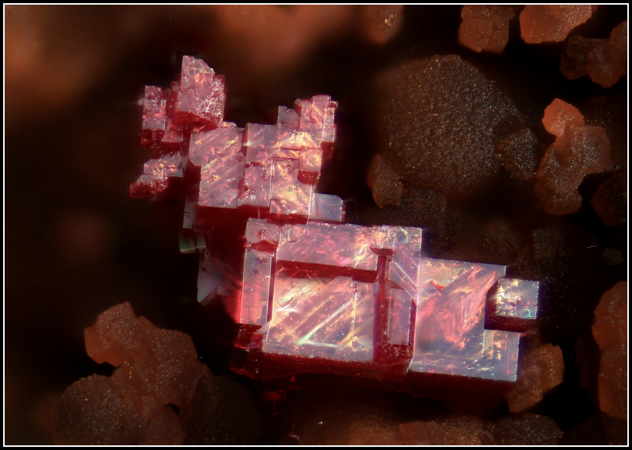

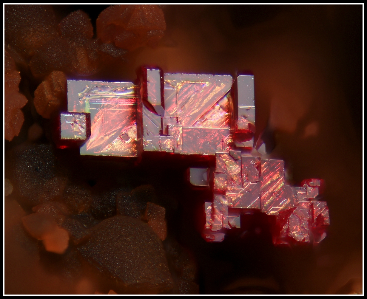

ces essais sur les cuprites ont l'air d'être effectués avec une lumière incidente qui se réfléchit sur les faces cristallines.
Question de naïf: peut-on essayer en transparence (arrière ou latérale), si c'est réalisable sur certains échantillons (un lot de cristaux décollés de la gangue par exemple) ?

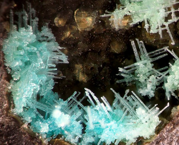

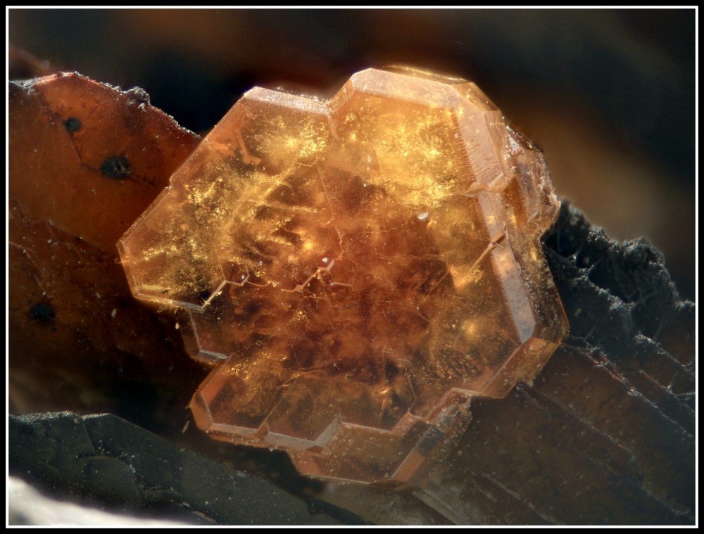

Quel est le minéral qui éclabousse la rétine, sur ta photo:
salut kayou
tu as raison c'est moche sur l'ordi où je me trouve
ce qu'il y a de pénible c'est que suivant les écrans tu as un résultat différent .... sur l'écran associé à la tour sur laquelle  je fais les stacks le résultat est quasiment celui de la bino ... sur les 2 portables et la tablette ben non !! demain je refais le stack avec un portable ... on verra bien .. en revanche sur le chrysocolle les flashs ? ben chsai pô !! je te refais ça aussi demain de plus près .... et j'ai reçu mes ampoules de remplacement !!

ok ... donc l'écran que j'ai sur la tour n'est pas mauvais ..

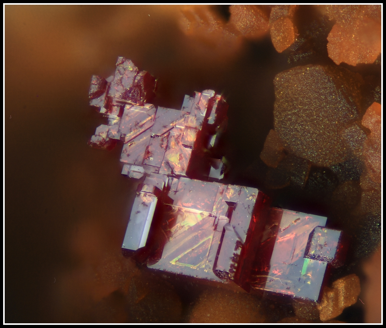

et toi zunyite sur le tien, est ce que tu vois des reflets bleus sur les faces de la cuprite ? ou vois-tu bien les transparences "orangées"?
merci .. ouf... ça me rassure .. toutefois j'ai refait un stack ce matin avec les ampoules changées et des paramètres différents .
je le proposerai ce soir, car il y a quelques retouches à faire du style virer une poussière ou deux  ... les gros défauts (halos par ex.) je les laisse LOL le but est de bien transcrire ce que l'on voit, en premier plan au moins, avec cette sacrée cuprite !!!

 as tu essayé le slab-stacking??? ça m'a aidé sur les cuprites avec ces reflets difficiles à gérer...... le problème que pose les cuprites ne viennent pas vraiment de la prise de vue (quoique.....), mais surtout du logiciel de stacking. Alors il faut l'aider. Si ta pile fait 100 photos, tu stacks 10 piles de 10 photos par exemple, puis tu restacks les 10 photos. Sur zerene, on peut automatiser cela....sur helicon je ne sais pas. Ensuite, tu peux également faire plusieurs stacks en changeant l'éclairage de place, puis tu restacks les photos obtenues.... ou alors si tu es bon avec totoshop, tu les fusionnes en gardant le meilleure de chacune des photos (on se trompe bcp moins que les logiciels de stack!)

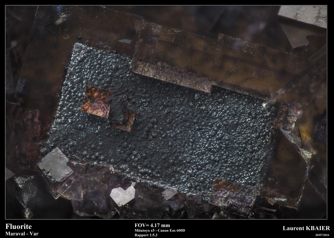

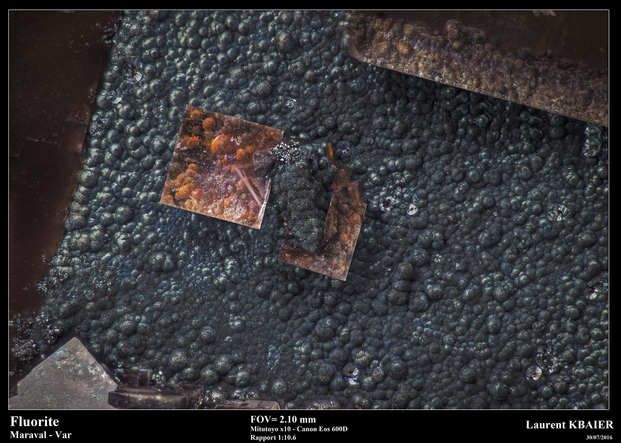

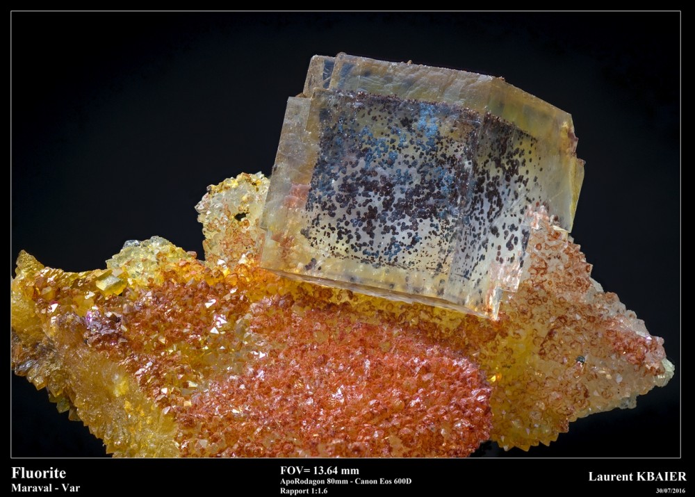

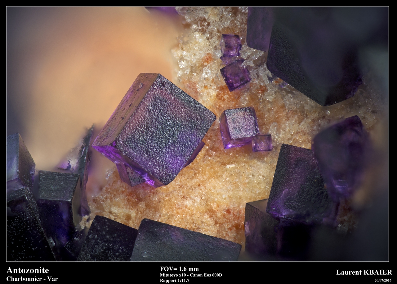

En attendant, quelques fluorites varoises.....

Ah Bernard, elle est terrible ta cuprite avec les pompoms verts dessus......  :yes3:

Debey, tu apportes, me semble t'il, par l'utilisation du polarisant, une approche vraiment nouvelle du sujet qui me plait bien. Même si le rouge demeure encore timide, la profondeur du cristal remonte bien d'avantage. Ce qui a autant son charme que son parasitage (l'universalité du verre à demi rempli...).

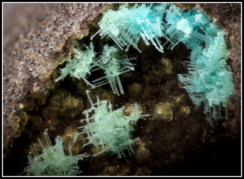

Tout comme Kayou , quels sont ces minéraux photographiés en haut de page? Tes Machins bleu vert sont saisissants. La première me dit quel que chose... Mais... mes deux neurones ne se joignent pas...!
Merlinos tes Fluo sont d'une élégance!!! Voire d'une élégance troublante pour la 3ème..Le flanc gauche en moins et ça devient encore plus troublant...

cela dit, à posteriori, ton slab-stacking c'est une bonne idée ..... je l'ai essayé depuis quelque temps, mais ces foutues cuprites sont tellement différentes qu'à chacune suffit sa peine !!!!!!!!!!!!! polarisant/absorbant/réfléchissant ......
je suis en train de tester une paire de filtres sympas .... haha !!! pourquoi faire simple alors qu'on peut faire compliqué ?
