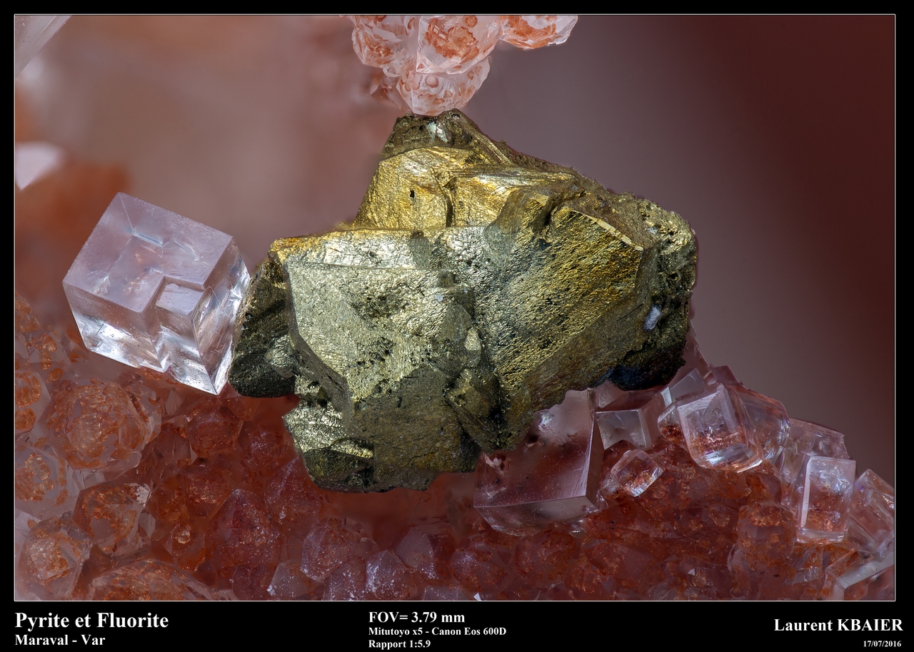

Merlinos j'aime bien ton approche aussi pour la Pyrite/Fluo. C'est vrai, un chouille de map et un léger recadrage du sol... ouahh
