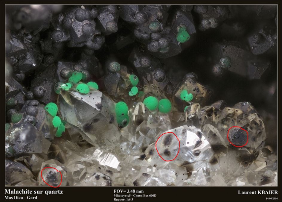

Tu pense que je devrais nettoyer l'échantillon.... et si oui comment? Pour virer l'enduit noiratre c est ça???? Et est ce que je peux nettoyer??? avec quoi???
merci d'avance pour les conseils!!  ;-)
Generalement en micromineralogie on est moins bourins que les macroteux et on n'attaque pas les mineraux avec un quelconque acide (sauf pour quelques especes comme l'anatase lorsqu'elles sont totalement enfouis sous des carbonates).
Les enduits noir sont des oxydes de manganese et participent a la paragenese du gisement au meme titre que la malachite. Les 'nettoyer' n'apportera rien (c'est le cas de le dire).
Avec un tel talent photographique, au contraitre, j'irais zoomer sur la zone de contact ou les boules commencent a etre recouvertes de MnO.
C'est l'éternel débat : to clean or not clean, sale is the question...
Là en l'occurrence je conseille plutôt à Merlinos de la nettoyer, l'enduit noirâtre a peu d'intérêt, et une fois propre le contraste entre les bouliches vertes et le Quartz hyalin sera franchement beau. S'il fait dans la systématique et qu'il a plusieurs pièces avec cet enduit il peut garder la moins belle avec.
Après c'est à lui de voir...
Pour le nettoyage voir sur le post dédié, déjà un coup d'eau + brossage léger, ensuite ultra-sons, puis voire Cristoclean (je crois que c'est ça pour les oxydes de Manganèse non ?).

hum hum... extrait du site:
Citation
Attention, cette formulation récente n'a été testée avec succès que sur quelques espèces minérales classiques. Avant tout traitement, nous vous invitons à faire impérativement un test sur des échantillons sans valeur, et plus particulièrement sur des espèces contenant du cuivre, du zinc, de l'argent, etc.
Attention de ne pas tout flinguer en essayant de nettoyer, ça serait dommage.
Ha ouai, bon après c'est un oxyde de Cuivre, mais à tester sur petite pièce.
Faire gaffe aussi à la solidité de l'interface Malachite/Quartz, surtout s'il y a une couche entre les 2.
On peut deviner des traces d'anciennes boules de Malachite sur ta photo, à voir si ce n'est pas mauvais signe :
JeF
JeF, les zones que tu indiques ont l'air d'être un bon signe.
Les oxydes de manganèse étant apparus après la malachite, s'ils se sont fixés de manière préférentielle sur les emplacements d'anciennes boules de malachite c'est qu'il y a une surface favorable pour que ça accroche et donc que la malachite était/est plutôt bien fixée sur le quartz.
Mais bon, vu la taille du truc ça reste fragile.
C'est malheureusement la seule pièce que j'ai!!! je ne compte plus les pièces que j'ai détruites!!!!! rien qu'avec les ultra sons!!! la matrice du Mas Dieu est tellement friable c'est une catastrophe. Des bouquets entiers et magnifiques de mimétites se sont décrochés..... je suis vert!
Du coup, je suis pas super chaud pour nettoyer sauf si c'est sur (comme dithionite sur fluorite par exemple).... Je vais regarde le poste de "dédé"

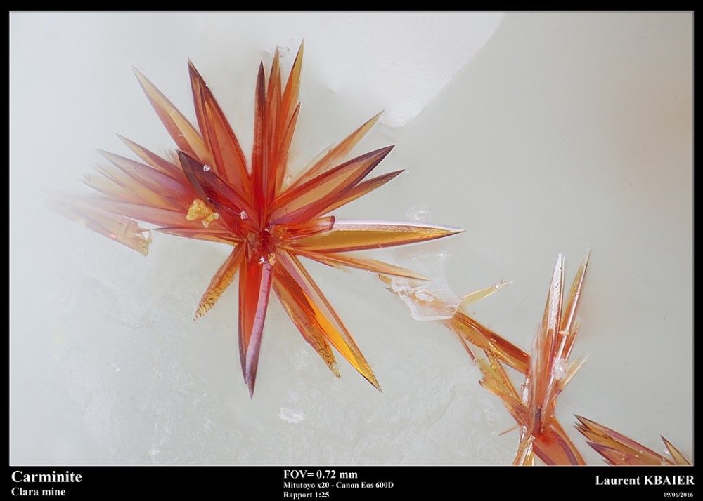

Plop..... une petite carminite de Clara Mine..... à refaire! mauvais cadrage qui a amené une "aura" blanche en haut à gauche! Il faut que je change d'angle!!! C'est tellement beau les carminites!!!
UNe belle carminite, tes images sont encore petites, peux-tu mettre du 1200 pixel et plus ? J'aime examiner les détails :).
J'aime bien la lumière mais comme tu pousses le 20x il serait utile de voir les détails (ou pas).
Merci

Carminite acheté malheureusement.....je n'en ai qu'une!!!! Les autres proviennent des Montmins et sont plus petites et moins bien isolées.....
