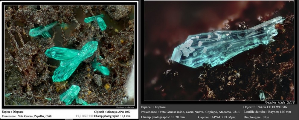

Dommage  que mon message d'hier ai déclenché une telle réaction ; une critique sur cette couleur de dioptase me semble justifiée . Pour la retouche tout le monde
retraite plus ou moins les photos . Je ne pense pas que des objectifs de haute qualité qui permettent de fort grossissement éliminent traces de poussières sur les minéraux et sur les capteurs . pour moi c'est plutot le contraire ; plus je grandi mes images plus ces traces sont visibles . Là le mystère de la retouche des photos ; ne me fais pas croire que sur tes minéraux et sur tes capteurs d'appareils photos il y a aucune poussière ........... Si tu utilise un logiciel de retouche ou une autre combine il serai plutot sympa ne nous en faire profiter . Sur le forum nous ne somment pas en rivalité et chacun peut apprécier le travail des autres . Pas de guerre sur ce forum mais une balance de blanc pour se rapprocher au mieux de la couleur des photos .

La dioptase est au plus proche de ce que je vois.
Je ne détaillerai plus la technique car la médisance glisse mais est nuisible. Le mieux est de dire que c'est photoshop.
Et il n'y a aucun nettoyage de poussière dans ce cas. Juste un traitement, léger, de la texture de fond puisque je le capteur propre comporte toujours des stries, quasi-invisibles, du fait du nettoyage.

Je pense que la plupart des collectionneurs ont l'habitude de voir la dioptase avec la couleur verte émeraude foncée caractéristique des macro cristaux en provenance d'Afrique ou de l'ex URSS. Mais quid de la dioptase micro du Chili ?
Une question peut être stupide: je présume que l'on a fait des analyses pour affirmer que ces cristaux bleutés légèrement verts sont bien de la dioptase ?

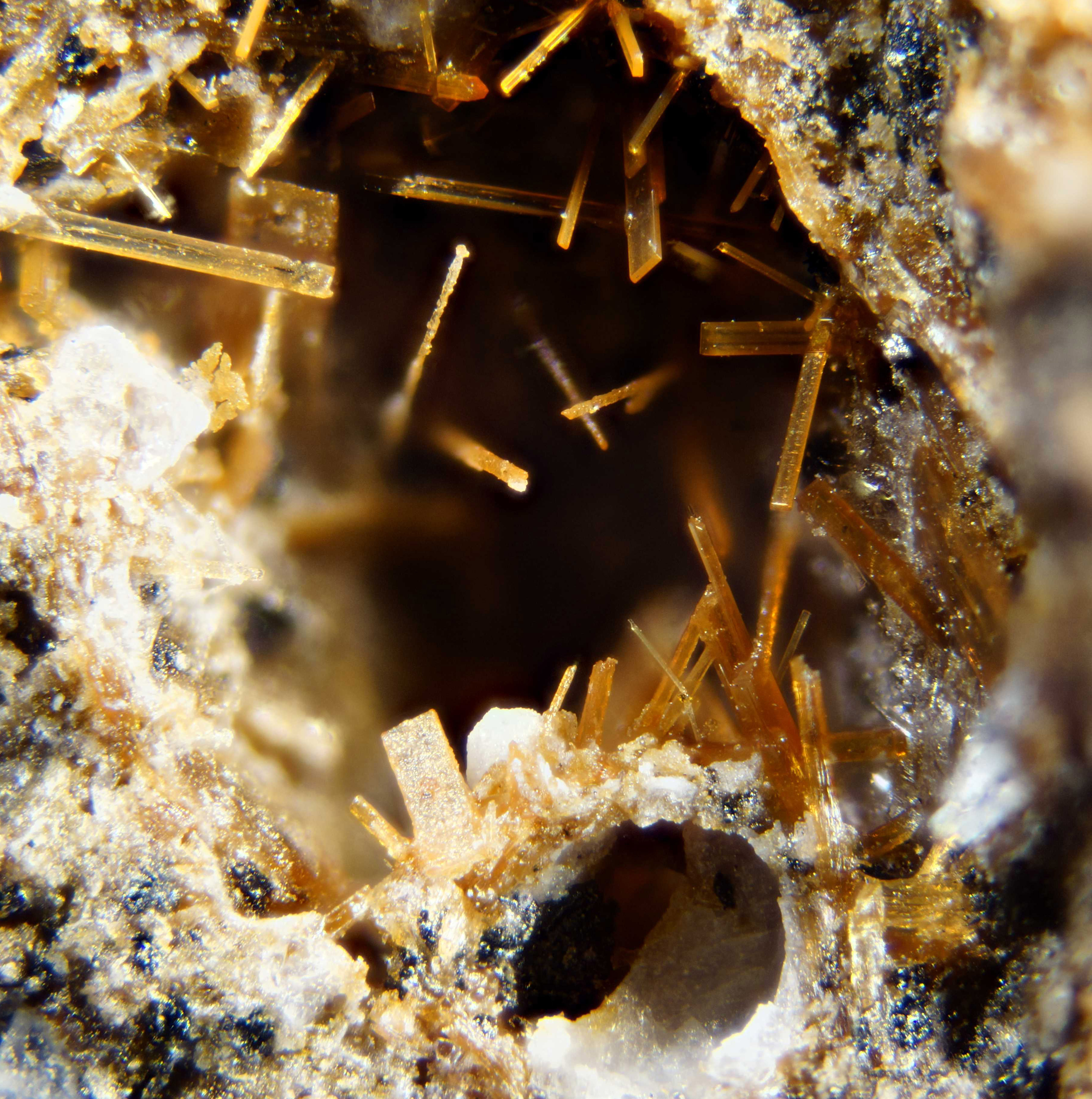

Bonsoir,
Je ne retouche plus aucunes de mes photos, trop de risques de dérive pour arrivée à un résultat loin de la réalité pour satisfaire une photo plaisante à  regarder sauf ci c'est le but rechercher. Est sincèrement je ne prend aucun plaisir à travailler en informatique (j'ais pratiquer le développement  argentique aussi bien en noir et blanc et couleur papier /diapo depuis l'age de 18 ans )
Pour la Wollastonite champ inférieur au mm (entre 0.7/0.8).
Pour TEMPO la Wollastonite :objectif M10X /0.25capteur APN C (SONY ALPHA 77) j'utilise aussi un PL4/0.10.

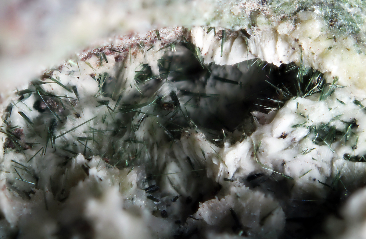

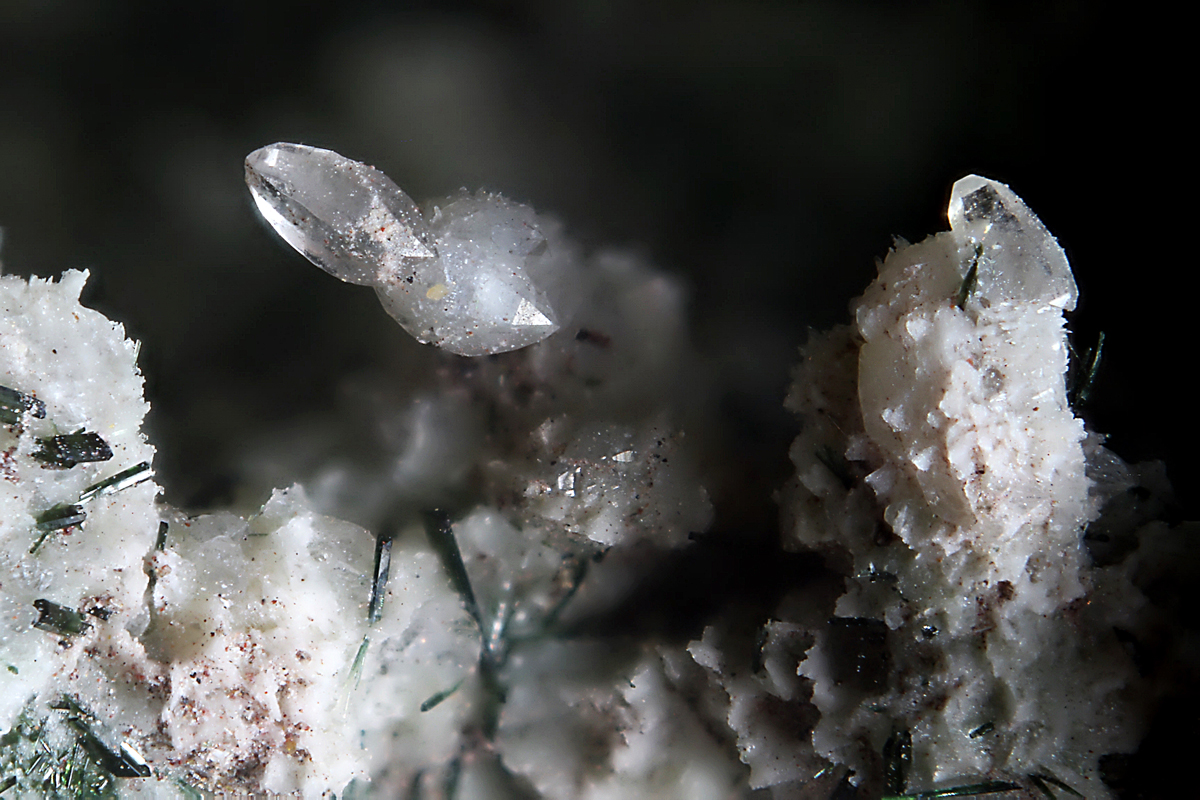

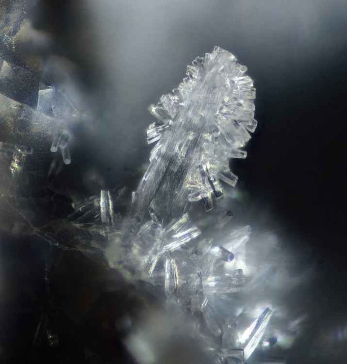

Deux nouvelles photos de la carrière de Lanthénas  , Actinolite  et Quartz  taille des 2 photos  4 mm
objectif 50 mm f1,4  à f 5,6  en position inversé sur soufflet + bagues allonge Canon 7D
@ + Georges
