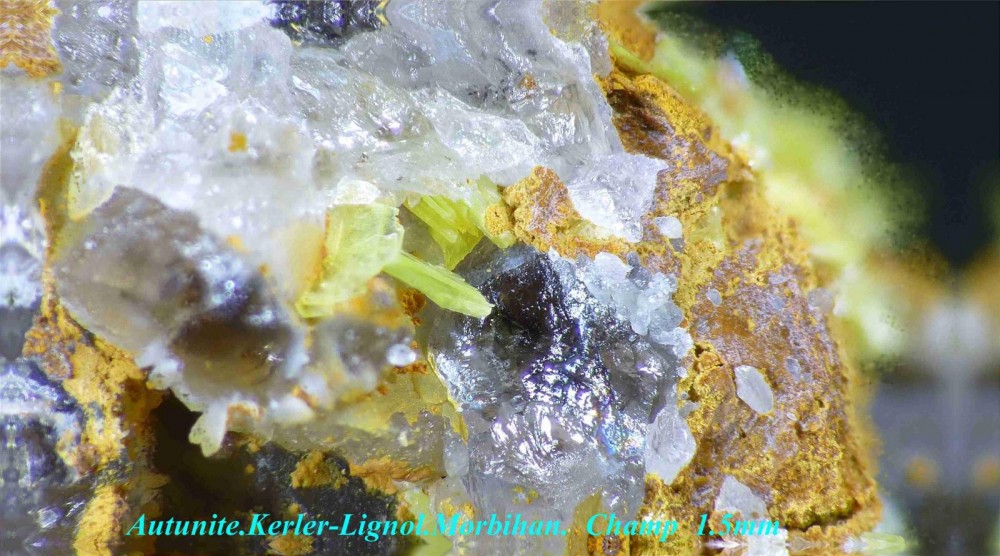

alain30 Posté(e) 24 mars 2016 Signaler Posté(e) 24 mars 2016 Bonjour Essais combine zp Champ 1.5mm Prises 20 Pas 0.1mm Pas de retouche que la compression A+Alain Citer

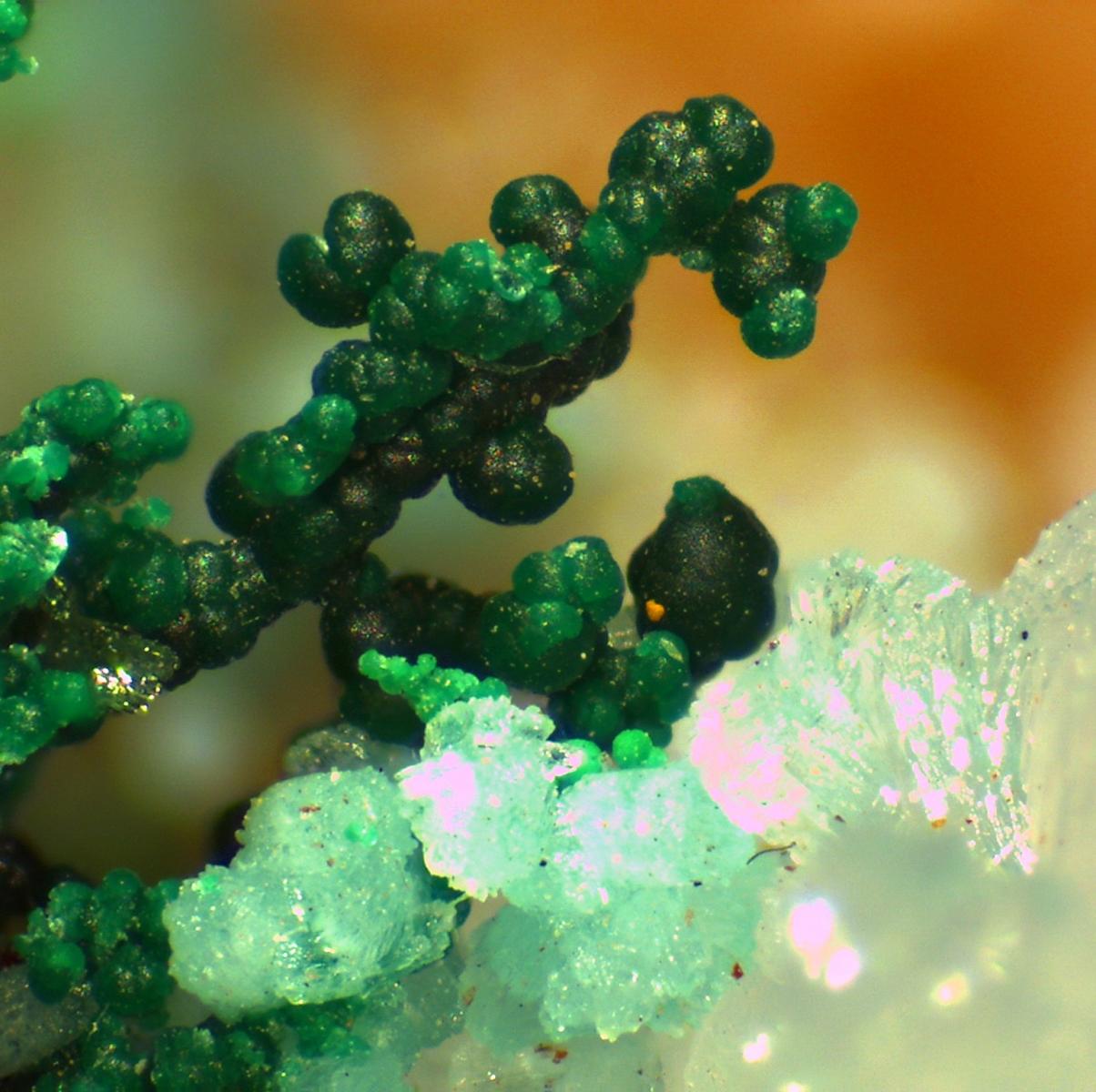

Michel de Champigny Posté(e) 24 mars 2016 Signaler Posté(e) 24 mars 2016 Bonjour Essais combine zp Champ 1.5mm Prises 20 Pas 0.1mm Pas de retouche que la compression A+Alain Bonjour, Idem avec Combine ZP. Champ de 5,4 x 4 mm, empilage de 16 photos, aucune retouche après. Cuprite et malachite du Moulinal (St Jean de Jeanne, Tarn). Cdlt Michel Citer

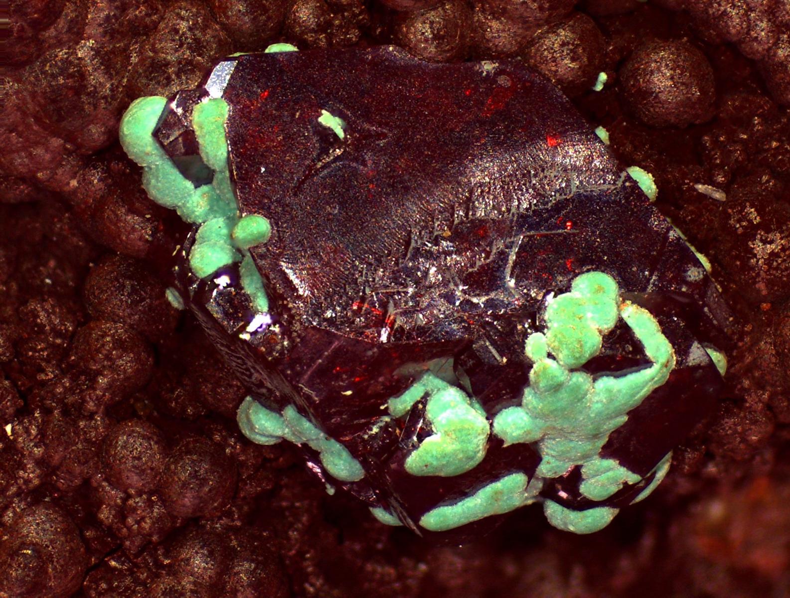

Michel de Champigny Posté(e) 24 mars 2016 Signaler Posté(e) 24 mars 2016 Une autre: Malachite et smithsonite de Touissit, Maroc. Champ 3 x 2 mm, stack de 10 photos, pas de retraitement après Citer

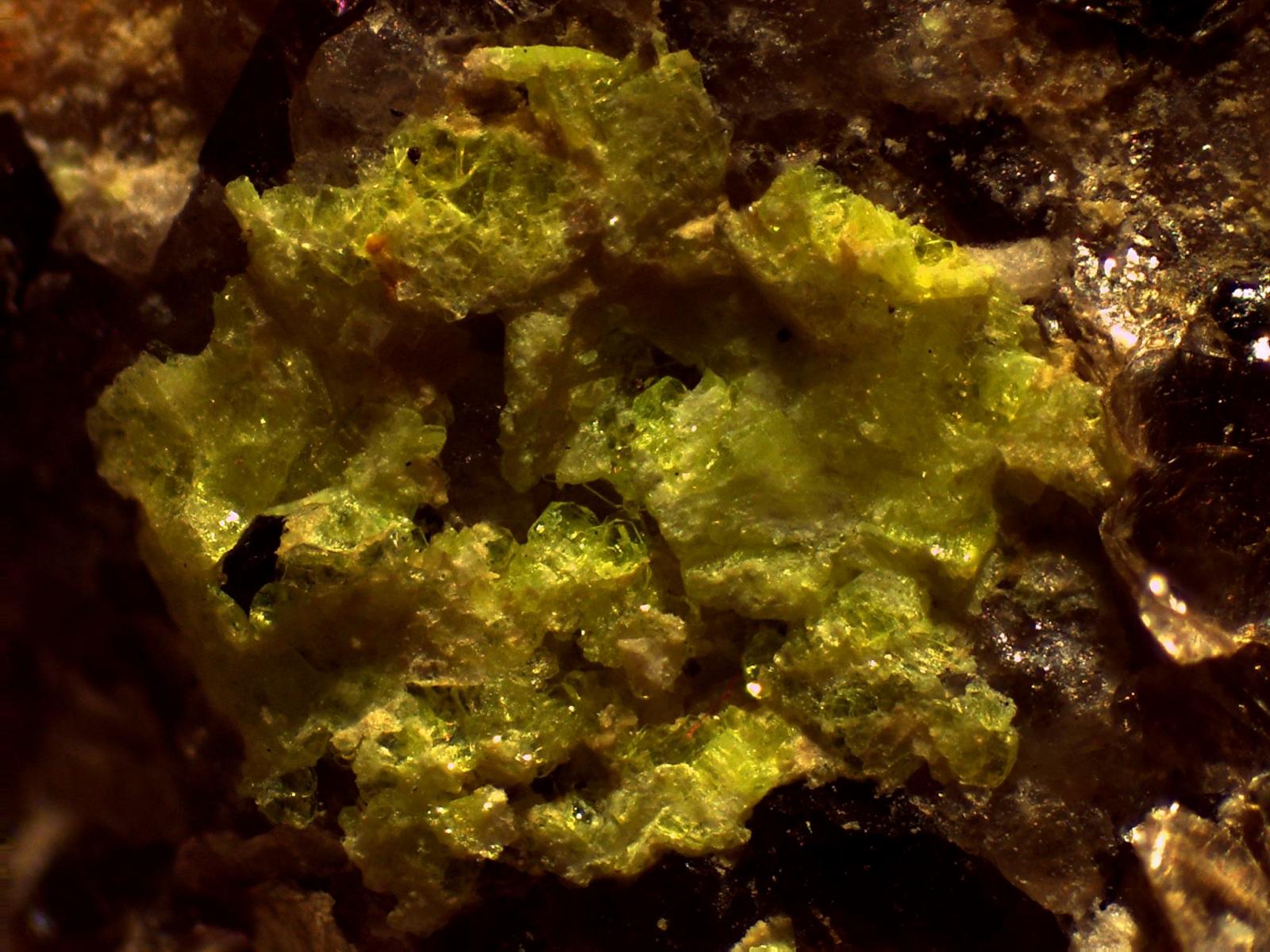

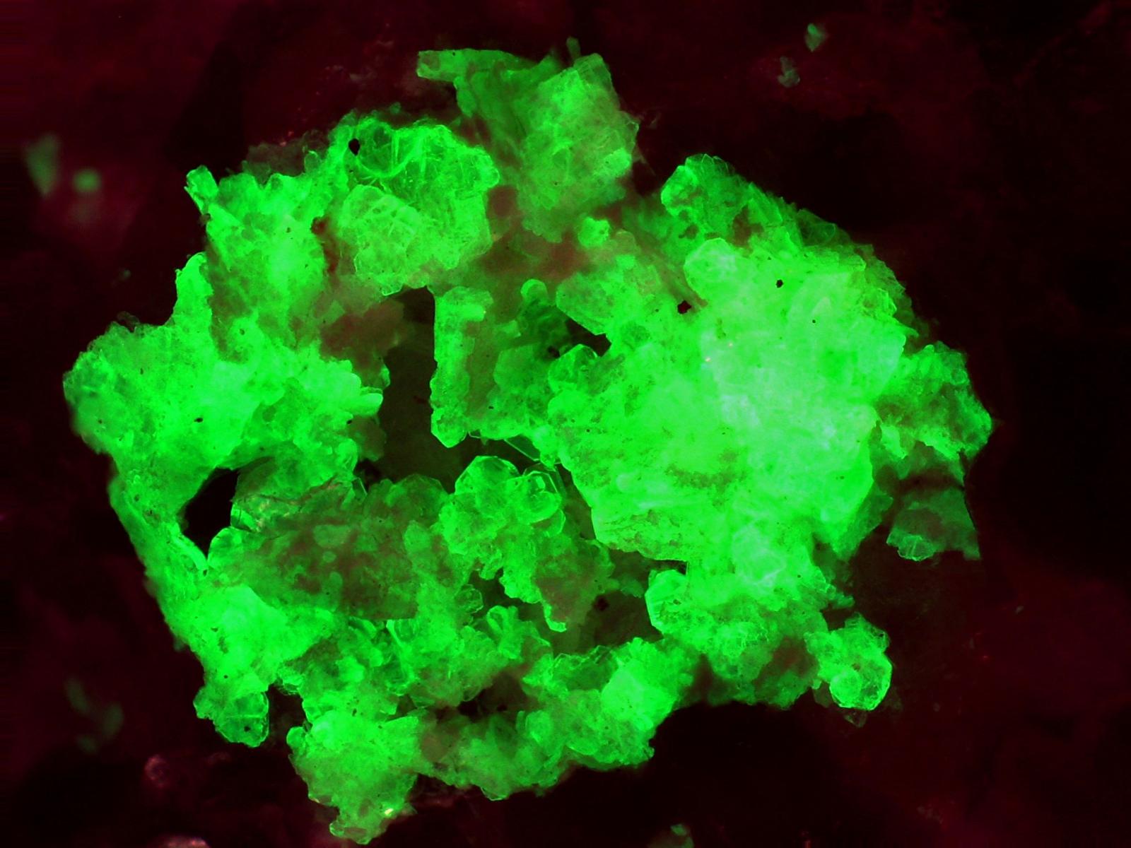

Michel de Champigny Posté(e) 24 mars 2016 Signaler Posté(e) 24 mars 2016 Un essai: Autunite de Vénachat (87) sur granite altérée. Champ: 4,4 x 3,3 mm En lumière naturelle et aux UVL. Stack de 9 photos Citer

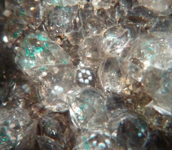

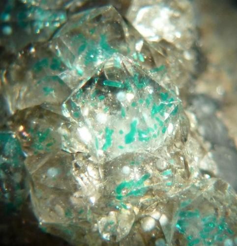

gaeldeploeg Posté(e) 25 mars 2016 Signaler Posté(e) 25 mars 2016 Ma technique demande beaucoup de professionnalisme. L'objectif de l' appareille photo tenu devant un des oculaires de la bino! Citer

mr42 Posté(e) 25 mars 2016 Signaler Posté(e) 25 mars 2016 Trop fort Gael ! Tu peux nous dire ce que c'est ? Professionnel, c'est un bien grand mot, il y a surtout des amateurs plus ou moins expérimentés. Il faudrait se renseigner sur ce qui se fait dans les labos de recherche, là où il est important d'être le premier à voir. On pourrait échanger des trucs, etc... Tout à fait d'accord. Finalement je n'utilise plus que la méthode suivante: 1) Align and balance used frames (Quick) 2) Align and balance used frames (Thorough) Je ne sais pas s'il est utile de faire les 2, peut être que seul le 2 suffit. En tout cas c'est le début de ce qui est indiqué dans WIKI. 3) Pyramid Do Stack pour empiler. Les résultats obtenus me semblent toujours les plus "naturels". Personnellement, j'évite d'utiliser Thorough. Cette méthode est supposée corriger les défauts angulaires si entre deux prises de vues il se produit une rotation de l'appareil ou de l'objet que l'on photographie. La méthode Thorough est plus lente et surtout, il lui arrive de détecter des rotations imaginaires, le résultat du stacking peut alors être désastreux. Si l'appareil et l'objet sont bien fixés, on devrait pouvoir utiliser uniquement la première, Quick. Je fais en sorte que rien ne bouge et j'utilise uniquement la méthode Quick, en une ou deux passes si nécessaire. Citer
gaeldeploeg Posté(e) 25 mars 2016 Signaler Posté(e) 25 mars 2016 Trop fort Gael ! Tu peux nous dire ce que c'est ? Je sais, je sais. Merci! inclusions de Dioptase et chrysocolle dans des quartz du Congo. pour les photos de micro-minéraux, j'aime beaucoup voir celle des autres! pour les technique de labo. Je suis dans les fossiles, alors! Synchrotron, City Scan, MEB et Bino. Citer

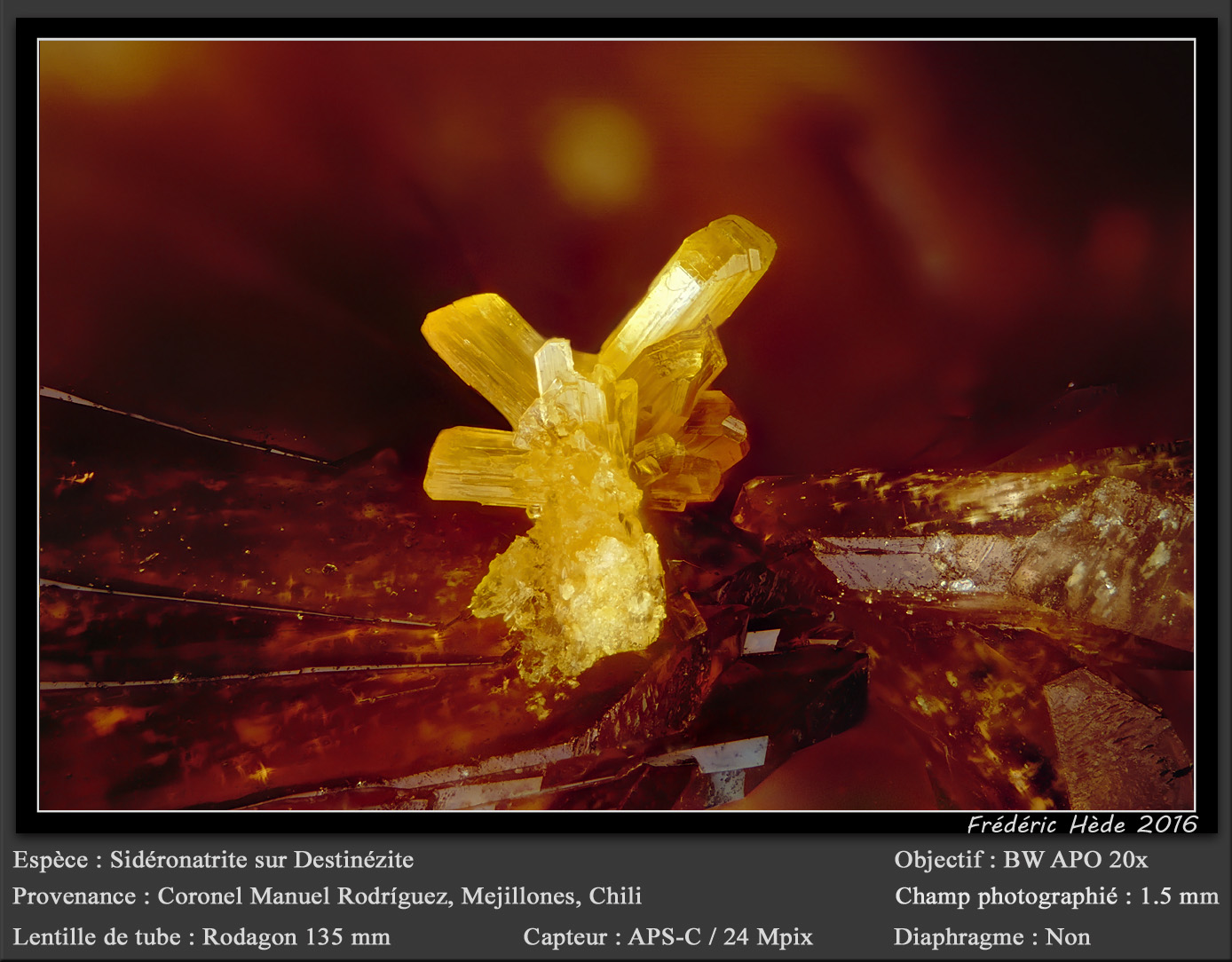

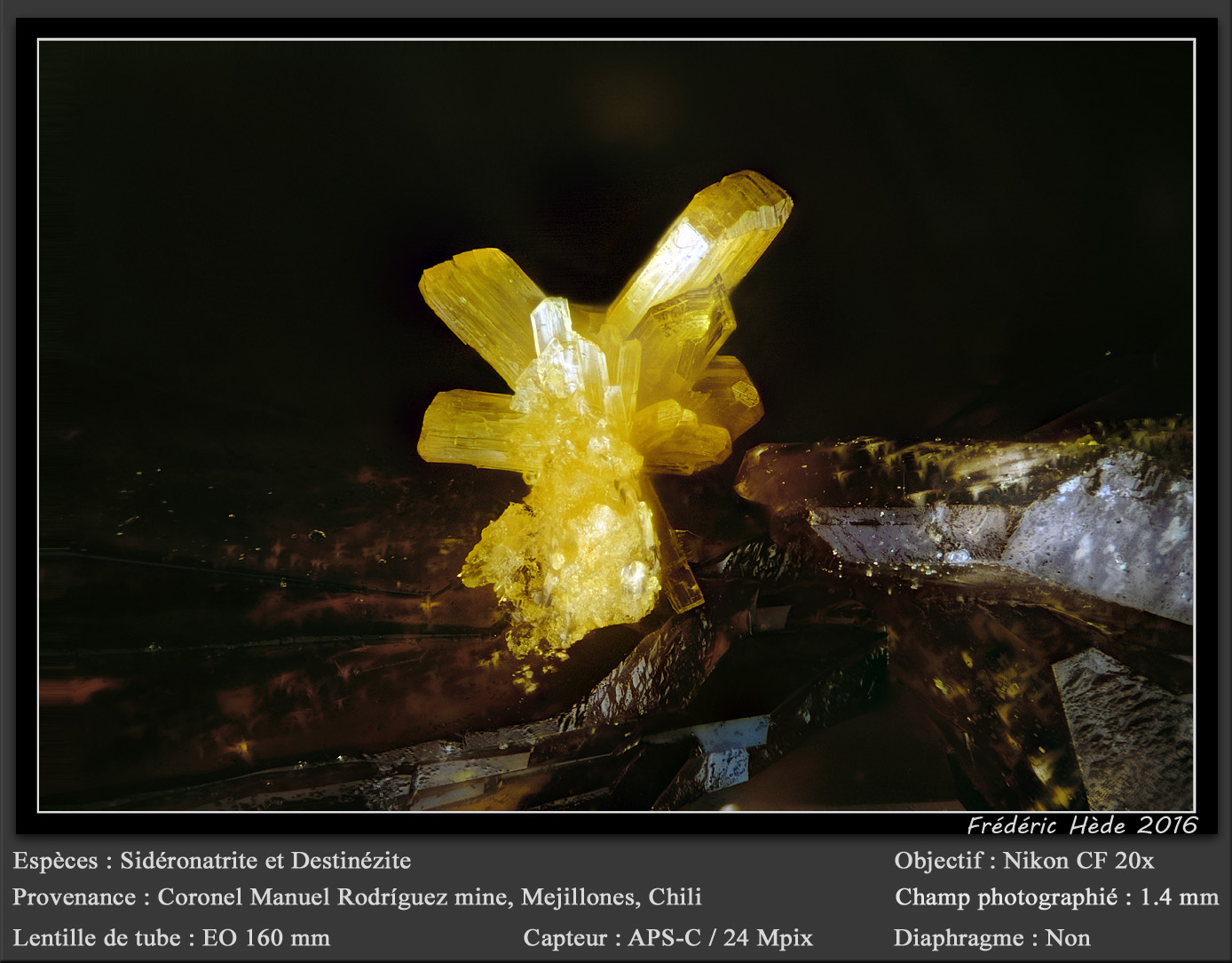

Pascal03 Posté(e) 26 mars 2016 Signaler Posté(e) 26 mars 2016 Et c'est bien là le problème avec les photos de Tempo : On force le contraste, la saturation, on rajoute de l'accentuation à outrance pour rendre les photos hyper flatteuses. Mais selon l'humeur du moment, la destinézite passe de rouge à brun : ces photos ne peuvent en aucun cas prétendre être un document de travail, et seraient inutile, voire fausserait toute démarche scientifique. Tempo fait de très belles photos de minéraux qui n'existent pas! Ses photos auraient bien plus leur place sur un site d'art abstrait que sur un site dédié aux sciences. Une sidéronatrite chilienne, quand elle n'est pas massacrée par photoshop, elle ressemble à ça : http://www.mindat.org/photo-726827.html (Et le fournisseur de l'échantillon étant la même personne, il y a des chances que les pièces proviennent de la même zone) Ce n'est pas pour polémiquer avec Tempo, je m'en fout ! De toutes façons son cas est désespéré (et désespérant). Il a fait beaucoup de mal à géoforum en faisant fuir pas mal de "bons", des gens qui partageaient leurs connaissances avec enthousiasme. Allez voir le post "mon labo photo minéraux" que j'avais ouvert : du flood, toujours du flood, des pages entières à critiquer les systèmes des autres tout en refusant d'expliquer le sien. Et vous verrez d'autres pseudos qui étaient actifs mais se sont fait rares depuis.... Et c'est pareil partout : il a mis le souk sur tous les forums où il est passé ! Si juste un seul d'entre vous pouvait ouvrir les yeux, ce serait déjà bien.... Et inutile de créer un post pour ceux qui font de la photo "en amateur" : il serait aussitôt floodé par Tempo. Si il n'occupe pas le terrain il est frustré. Pascal Citer

zunyite Posté(e) 26 mars 2016 Signaler Posté(e) 26 mars 2016 il n'y a qu'une zone minéralisée en sideronatrite/destinezite donc même origine cependant , il y a des variations dans la sidéronatrite : on peut passer sur une même zone d'une sidéronatrite translucide comme la photo mindat à des sidéronatrites plus opaques (tempo) probablement du à une destabilisation de la sidéronatrite . Citer

tempo Posté(e) 26 mars 2016 Signaler Posté(e) 26 mars 2016 Trois images toutes sorties de la pile en jpeg.... avec zéro traitement autre que le stacking. L'une en taille réelle 1.4 mm de champ Puis 0.7 mm et pour finir 0.35 mm Ensuite l'image classique forum... Citer
tempo Posté(e) 26 mars 2016 Signaler Posté(e) 26 mars 2016 On remarquera que la quantité de détails est bien supérieure à des images comme celle donnée comme exemplaire par P. C. http://www.mindat.org/photo-726827.html Nous pourrons apprécier ici une image récente de P. C. avec un champ un peu plus grand avec une bonne quantité de détails pour "publication" avec 15 Mpix..... http://www.mindat.org/photo-721063.html ou ici http://www.mindat.org/photo-721043.html Citer

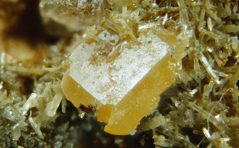

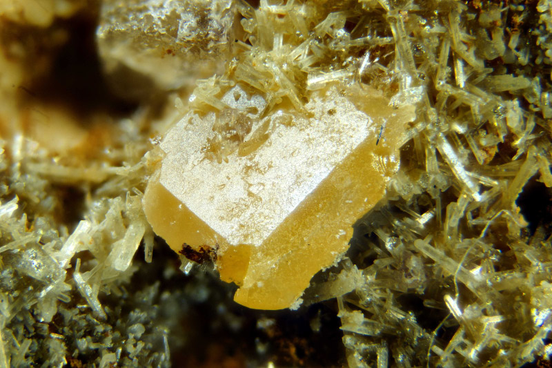

lagrevol Posté(e) 26 mars 2016 Signaler Posté(e) 26 mars 2016 Wulfénite de Lantignié Champ 3mm 35 prises pas de 0.4mm La première traiter avec Hélicon Focus méthode C La seconde avec ZS méthode PMAX Aucune retouche. Citer
spath Posté(e) 26 mars 2016 Signaler Posté(e) 26 mars 2016 Trois images toutes sorties de la pile en jpeg.... Vraiment ? J'ai plus l'impression de voir le fichier brut sorti de zerene. Certes, photoshop donne de la gueule aux photos, mais ne crée pas non plus les détails (bien qu'il les accentue, supprime le bruit, sature les couleurs, ajoute de la vibrance et je ne sais trop quel genre de filtre) Citer
