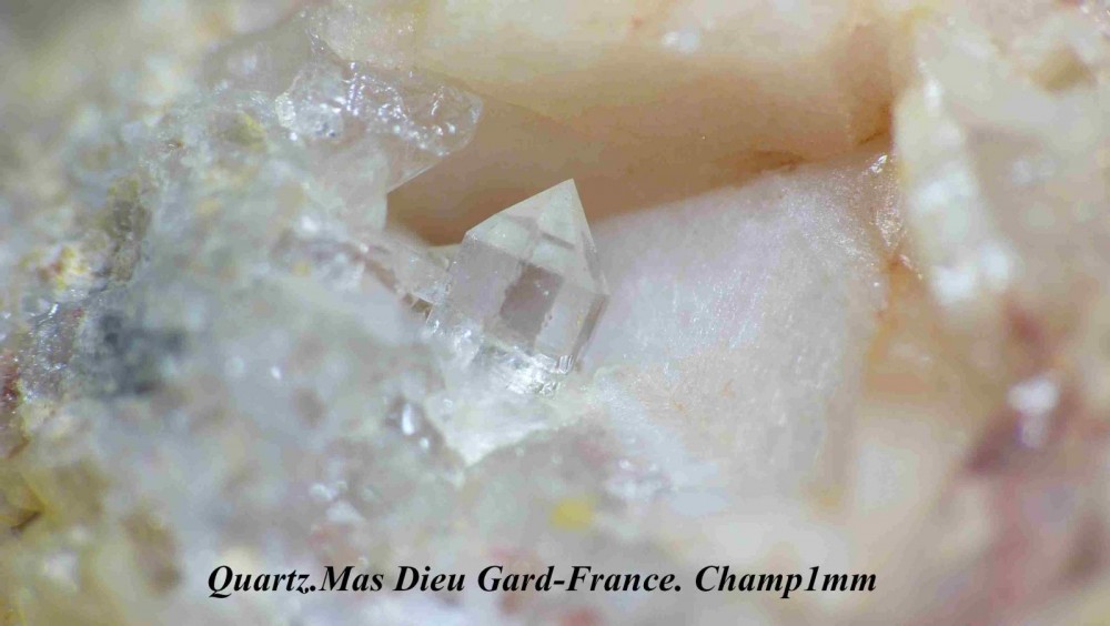

waouh ! vu le champ et connaissant les bidules, tu as du mérite ..
vu ton cliché, juste un petit papier calque pour couper la lumière ..... mais bon . pas simple ce type de macro
à plus alain (sur le terrain je pense)
Salut Bernard,
pas facile les photos de transparent je vois. J'ai le même probleme que toi .
Tout viens de l’éclairage et de la façon de le placer je pense.
Pff quelle galere.
Tu vas avoir beaucoup de temps bientot, tu nous refera de beau essai.
A pluch.
Amitiés.
Claude
