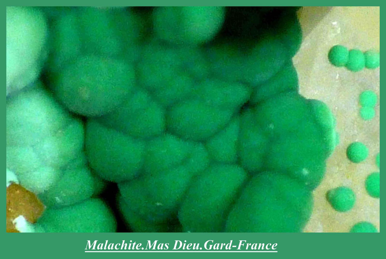

C'est un problème qui vient de ton ISO, faudrait voir tes EXIFs pour t'aider plus.
Conseil sur premier constat : réduis l'ISO au max (100 ou 80 je ne sais plus sur le FZ38) et augmente le nombre de sources lumineuses.
Si tu es limité en lampes : augmente le temps d'expo (ce qui sous-entend de fixer l'appareil/système).
JeF

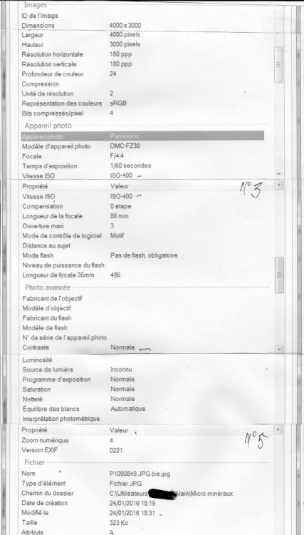

Pour faire suite à la demande de JeF sur la photo n° 4759, voilà les exifs.
Je vous remercie de vos analyses, pour que je puisse corriger au mieux mes erreurs.
A+ Alain

Comme Fred,
Descend ton ISO au min, désactive le zoom numérique, utilise une balance des blancs appropriée (demande pas mal d'essais) et aussi oriente ton caillou : pour ta Malachite on voit que les Quartz lui font de l'ombre alors que la lumière pourrait directement atteindre la Malachite entre les Quartz.
