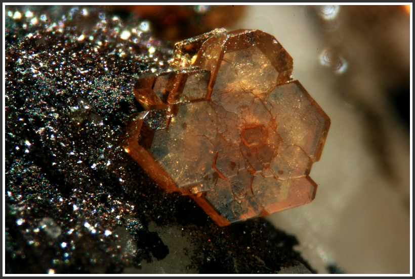

C'est pas du niveau de tempo, c'est sur! Mais bon si j'arrivais à faire des photos comme ça je serai très content !!!! Après il faut dire que tempo est un fou ^^ (à prendre comme un compliment bien sur ;) )
merci de ta collaboration .... bien sûr c'est pas du niveau de fred !!! ce fred qui me rappelle que si j'étais "bon" en physique (en sport aussi LOL) je n'étais que très piètre en maths ... d'où ma position rébarbative envers les pourtant justes formules qu'il nous propose pour le calcul des différents paramètres nécessaires à une bonne prise de vue ... racine carrée de la moitié du tiers de la virgule de la lentille concave multiplié par le tiers de la distance entre mon nez et l'objo !!!! ça le fait pô !!! je te taquine fred ... :top:
juste un truc .... c'est clair? c'est sombre ? car sur ma tablette c'est moyen, sur l'ordi portable à madame c'est bof, sur mon tel c'est à peu près et sur l'ordi qui a généré la "chose" ça me plait beaucoup plus que sur les autres medias ....
Chez moi c'est un peu sombre et ça manque un peu de brillant (mais c'est peut être que tempo m'a trop habitué à des images étincelantes?)
Peut être qu'un peu plus d'éclairage serait une bonne idée.
ok, comme chez mon voisin ... je vais revoir quelques bricoles style éclairage et diffuseur ...
dès que j'ai le temps (bientôt tout mon temps , retraite mars !) je poste sur la rubrique "technique photo" pour présenter mon modeste "banc" photo ... loin de notre fred mais suffisant pour prendre un cliché pour une identif par exemple ....
à plus et merci à toi
Salut Debey :) Franchement c'est net, on voit bien les contours, pour moi c'est le plus important dans une photo, que ce soit net ! Après la différence se fait sur le cadrage, l'éclairage, et le tophoshopage......LOL
J'ai le même souci, en fait on est trompés par la luminosité du moniteur de l'apn (ou du pc portable). Suffit de la diminuer !

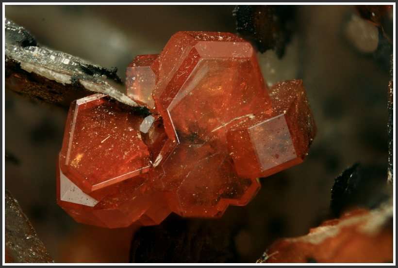

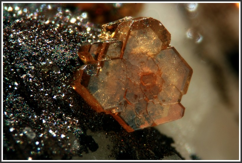

ON a tous un degré d'exigence ;). La 3° ne correspond pas à ma demande. Mais je n'ai pas beaucoup de temps ;). Ce soir je dois faire un peu autrement.
La 2° est un peu trop exposée je pense.
ON verra ça.

celle-ci est presque comme je le souhaite....
