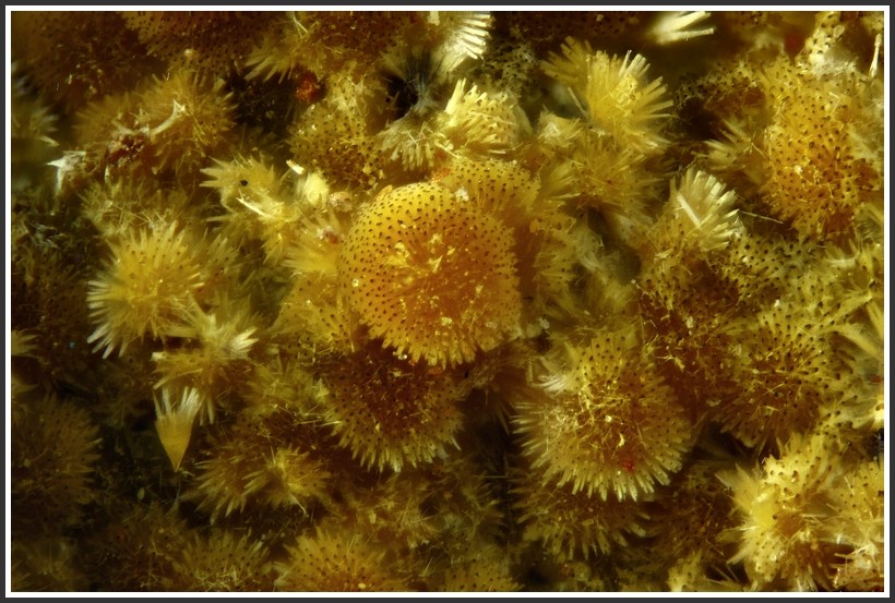

tempo Posté(e) 15 novembre 2015 Signaler Posté(e) 15 novembre 2015 J'ai réduit les couleurs sur l'appareil.... Je n'y peux rien si c'est coloré. Citer

José el Français Posté(e) 15 novembre 2015 Signaler Posté(e) 15 novembre 2015 C'est bon, cette dernière Azurite m'a tué, à coup de kalach... JeF Citer

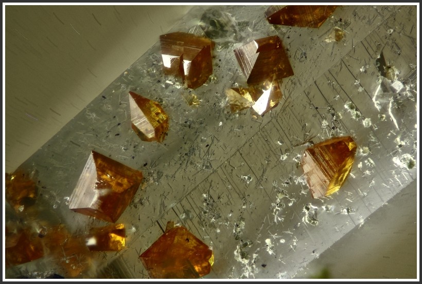

debey Posté(e) 15 novembre 2015 Signaler Posté(e) 15 novembre 2015 bon je teste aussi mon bon fred objo x10 champ 1.2mm anatase suisse caco fumeuse LOL y a du progrès à faire à pluche Citer
tempo Posté(e) 15 novembre 2015 Signaler Posté(e) 15 novembre 2015 Ah je vois que tu utilises une méthode qui veut se rapprocher de la mienne..... Il va falloir te briffer un peu . Le capteur doit être propre, TRES propre. Tu ne sembles pas bouger l'objet dans ton stack et tu n'as pas déplacé le bloc optique non plus..... Citer
tempo Posté(e) 15 novembre 2015 Signaler Posté(e) 15 novembre 2015 Ensuite tu as un problème mon bon Debey, ton x10 devrait te donner un champ de 2.3 mm avec ton APSC tu ne dois pas faire autant de tirage et respecter les distances. focales :) Citer
tempo Posté(e) 15 novembre 2015 Signaler Posté(e) 15 novembre 2015 Explique moi ce que tu as fait ..... en détails et avec les distance des éléments. Citer
tempo Posté(e) 15 novembre 2015 Signaler Posté(e) 15 novembre 2015 Ok ça va mieux alors..... Je vois ton problème dans ce cas et te téléphone.... Citer

xav33 Posté(e) 15 novembre 2015 Signaler Posté(e) 15 novembre 2015 C'est bon, cette dernière Azurite m'a tué, à coup de kalach... JeF C'est clair, cette dernière, c'est de la balle!!! Citer
tempo Posté(e) 16 novembre 2015 Signaler Posté(e) 16 novembre 2015 Le BW APO 5x est plus souple que le mitutoyo 5x. Ce soir on teste autre chose, on peut faire plus de tirage mais aussi moins.... On comparera le seiwa 20x et le mitutoyo 10x pour voir ce que ça donne. PLus est acceptable avec le BW APO comme on peut le voir avec l'azurite, mais avec le mitutoyo bof bof. Stephan wolfried fait avec moins que la distance focale et les résultats au 10x sont bons quand je regarde ses photos.... A voir donc. Citer
