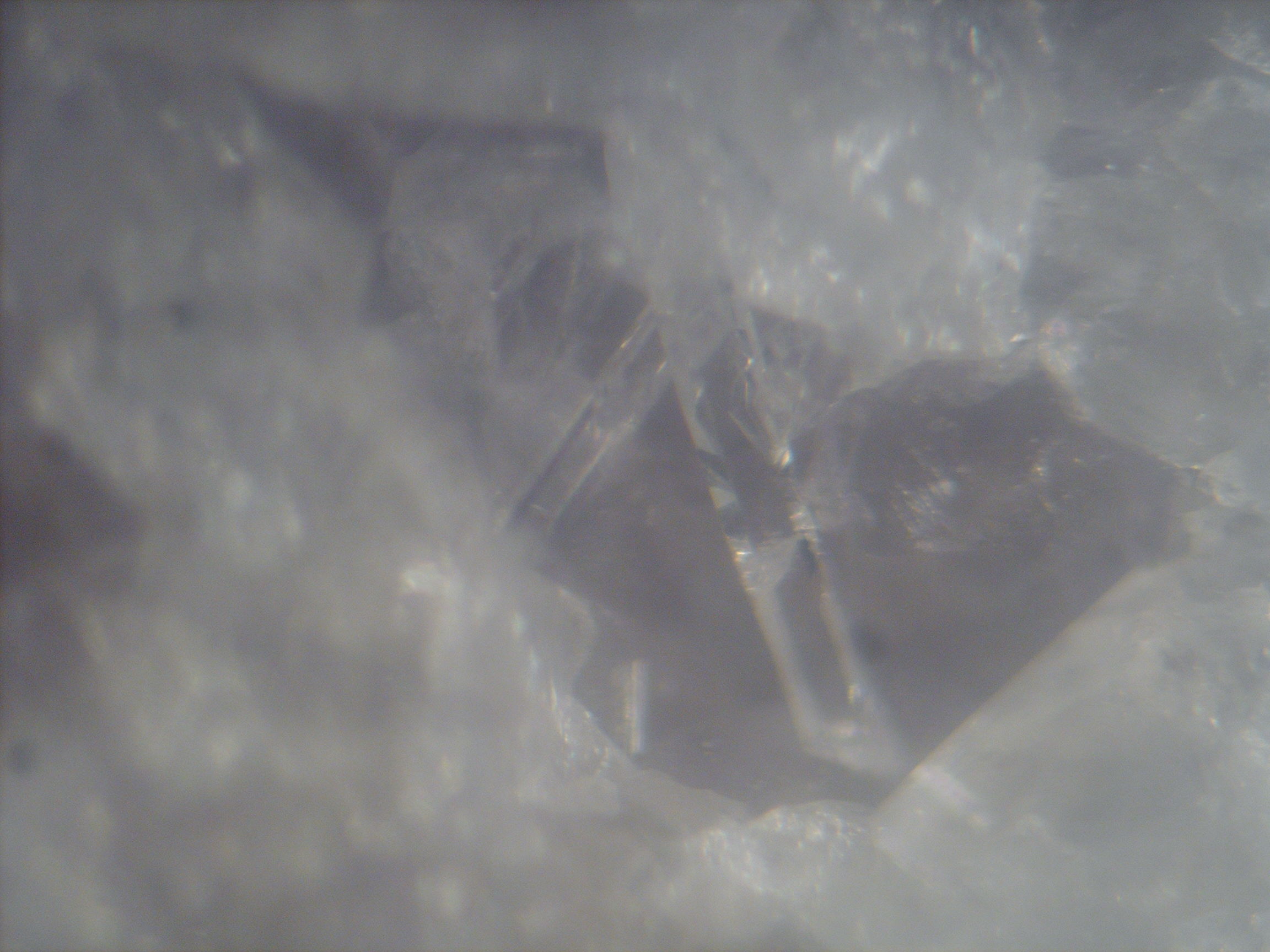

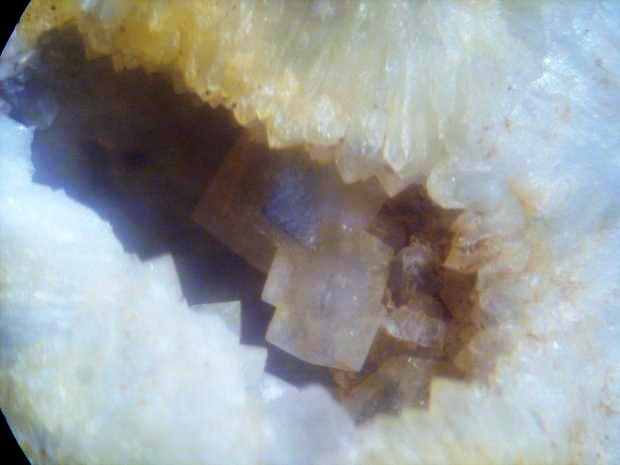

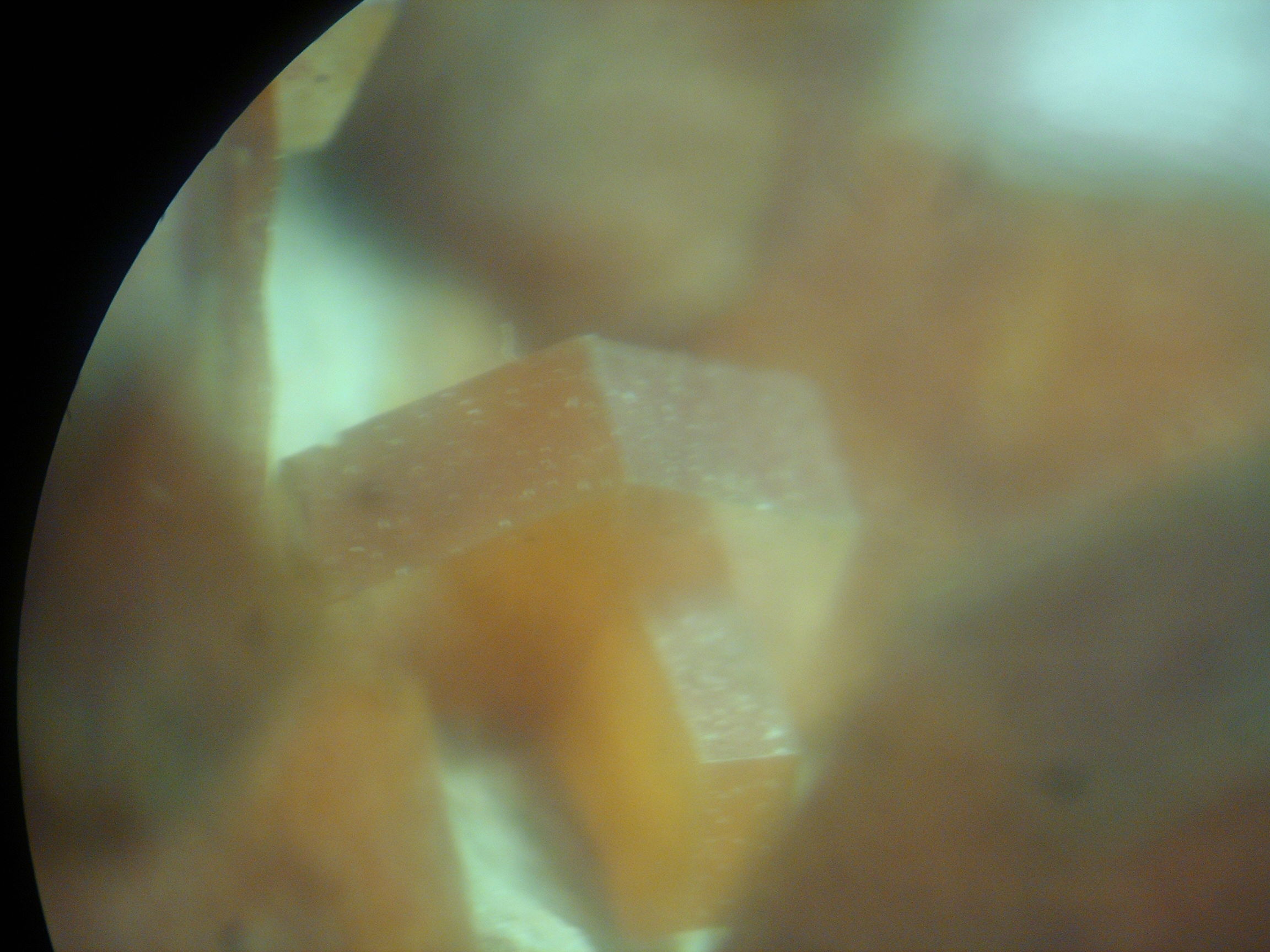

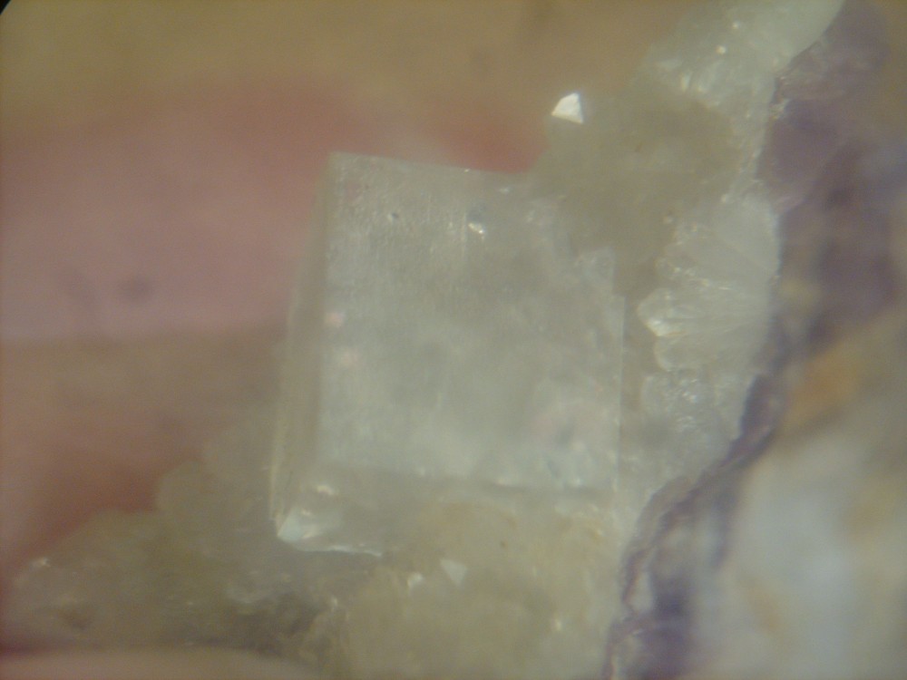

Mes premières photos de micro (hélas avec un APN pourri)
Elles sont beaucoup moins bien que celles de plusketroipiésoutair mais pas mal quand même:
Fluorine de la mine du Mazel, vallée de la Senouire, Haute-Loire
Invité triga 63
Mimi comme tout ces petites là Nino!!! :super:
Niveau photo, tu t'en tires pas si mal que ça :super:
TG

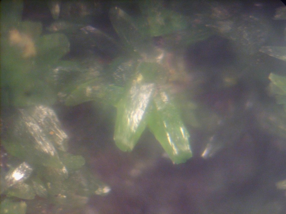

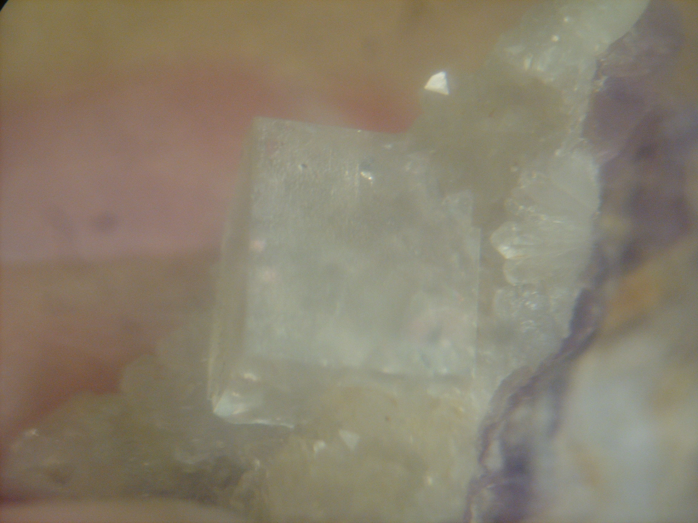

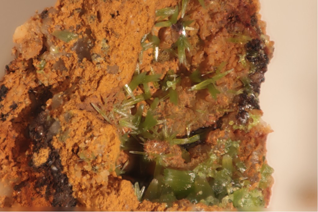

Celle là je crois que ces une mimétite (en tous cas elle ressemble beaucoup à ce que j'ai vu sur mindat). Elle vient des Montmins dans l'Allier.
Je suis désolé de faire autant de messages mais les photos sont trop grandes. Demain je les réduiraient pour poster celles qui ne passent pas.
Je vois que ça ne chome pas ... :clown:
Pour la dernière (mimetite) j'ai un doute... c'est peut-etre une aiguille de quartz ? la mimetite a un éclat gras à semi-metallique, le quartz un éclat vitreux.
Fais bien attention à ton éclairage lorsque tu photographies une pièce : orientes cette dernière de façon à ce que les cristaux soient baignés de lumière et non dans l'ombre (cf 1° photo) et règles bien la température de couleur (balance des blancs) sur ton appareil photo. Tes photos sortent très jaunes (ta vana est tout sauf rouge).
Pour orienter ta pièce facilement, récupères une sphère en plastique, du genre de celles qui contiennent des chewing-gums, dans les distributeurs des galeries marchandes de supermarchés. Tu remplis de platre, tu poses un couvercle de boite pour faire l'empreinte et une fois sec tu retires le couvercle. la sphère posée sur un anneau de rideau, tu pourras facilement orienter le caillou dans tous les sens sans le décoller de son support. Comme tu auras 2 demi sphères, tu peux même en faire 2 et en peindre une en noir pour avoir le choix de la couleur du fond.
Tu devrais aussi augmenter un peu le contraste de tes clichés (pas trop non plus, il faut savoir doser). si tu n'as pas de logiciel de retouche photo, télécharges "GIMP". libre, gratuit et aussi puissant que photoshop.

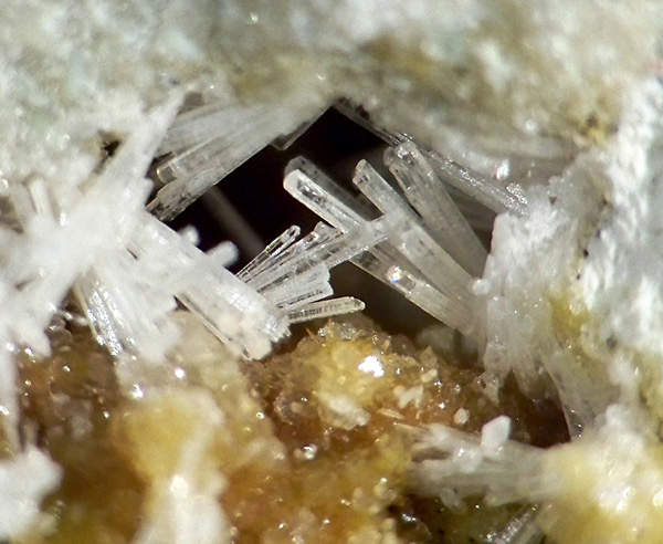

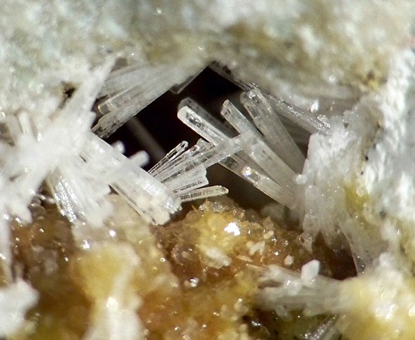

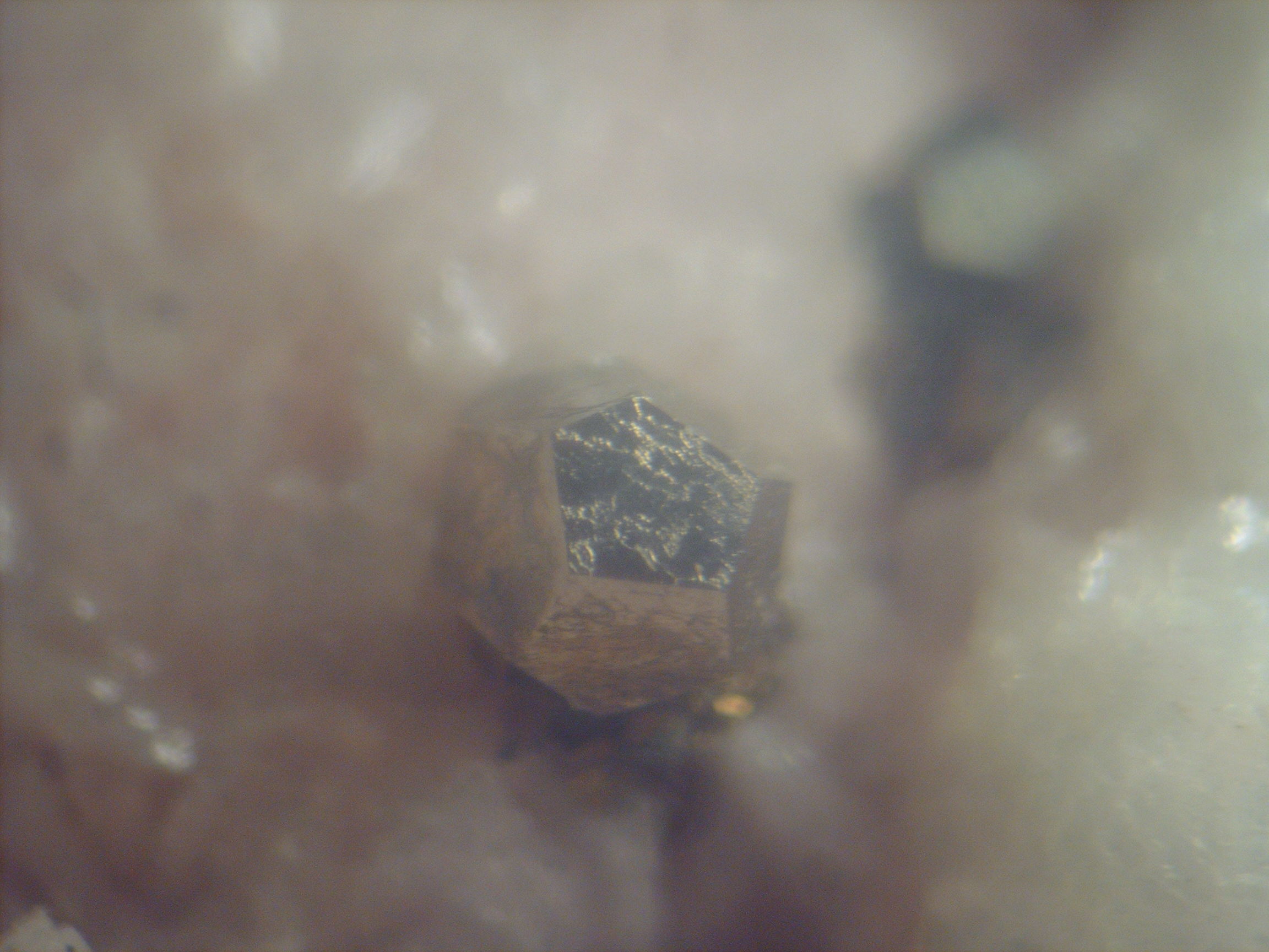

Une petite photo de strontianite d'Italie ( Val Tassobio).
Vous voyez donc nettement un flou sur la gangue....que je pourrais supprimer lorsque j'aurais fait acquisition d'un statif.
C'est ce qui me manque actuellement pour pouvoir utiliser à 100% Combine ZM ou Helicon focus...suppression de la profondeur de champ !
