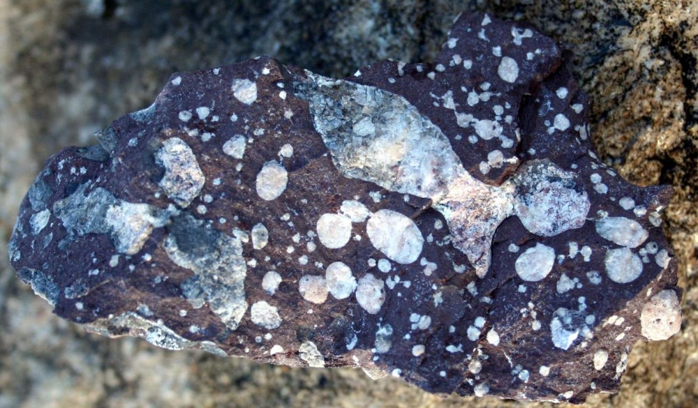

A la bourse aux minéraux de Mulhouse, j’ai trouvé une roche volcanique violacée des Vosges, plus précisément du col de Hermanpaire
Roche étonnante pour ses belles Vésicules Amygdalaires => une Mélaphyre datée du Saxonien

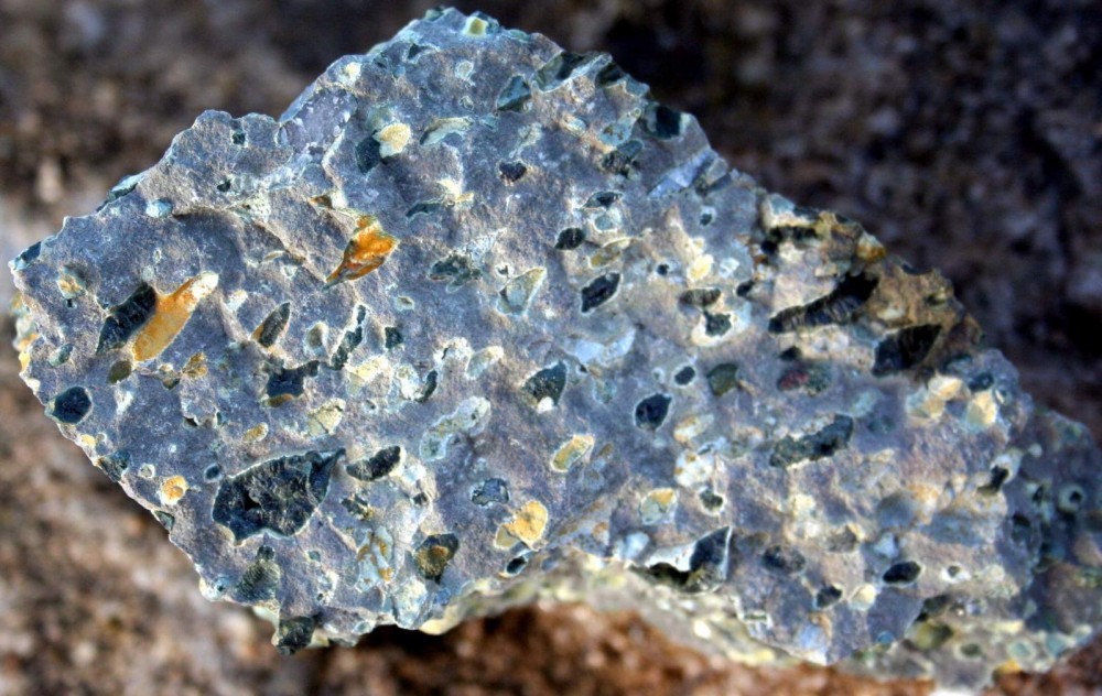

du coup le vendeur en avait une autre de la carrière d’Idar en Allemagne
Est-ce que quelqu’un pourrait me renseigner
Merci à vous

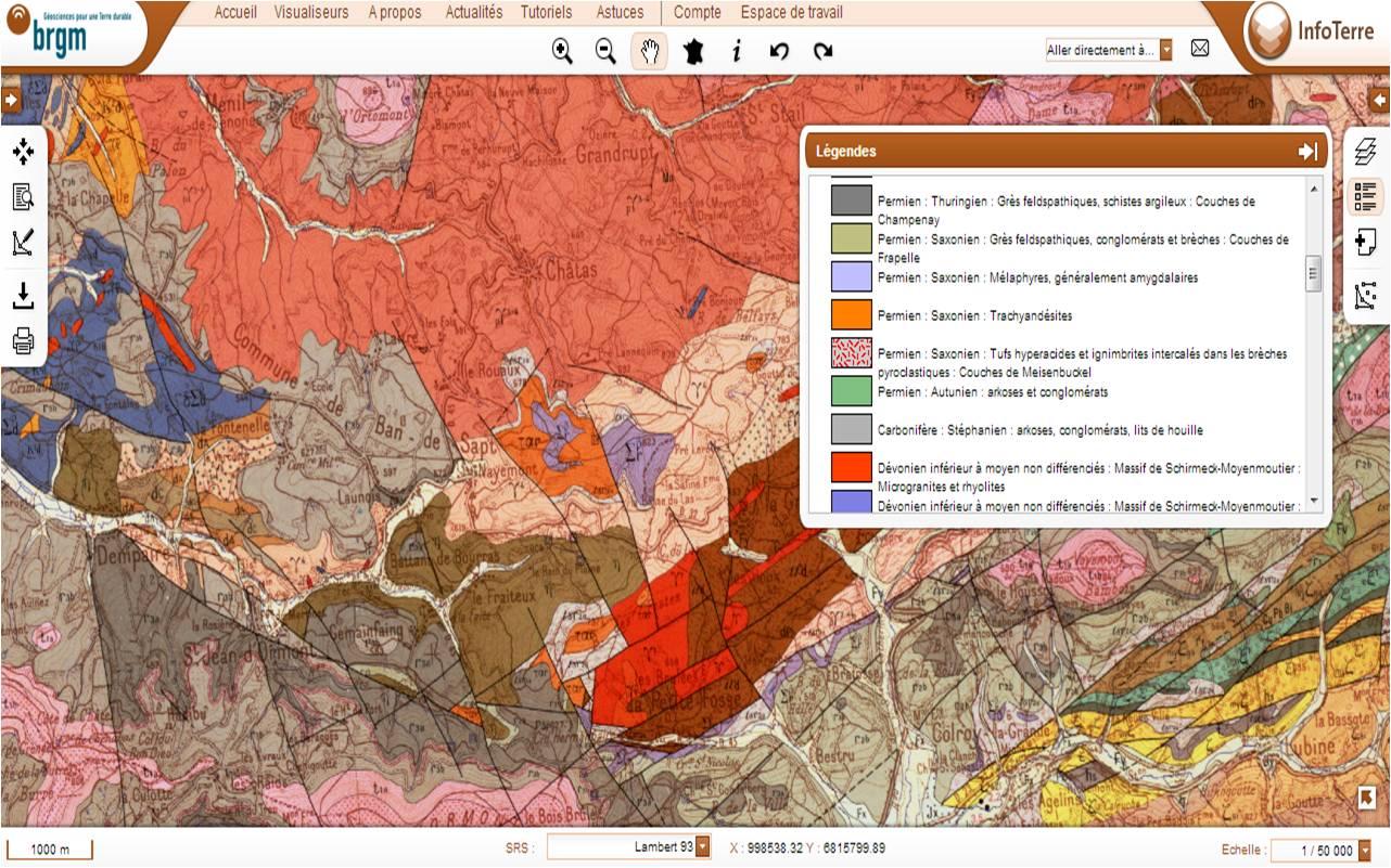

Voir aussi si tu peux situer le col sur cette carte:
http://jacques.delfour.pagesperso-orange.fr/vosges.htm
et trouver la commune concernée.

Sur la carte de St Dié, les melaphyres sont decrits avec des "cavités de bulles remplies de silice, de carbonate et de zéolithe.", consulter la notice de la carte ou info terre sur la commune de Ban-de-Sapt.

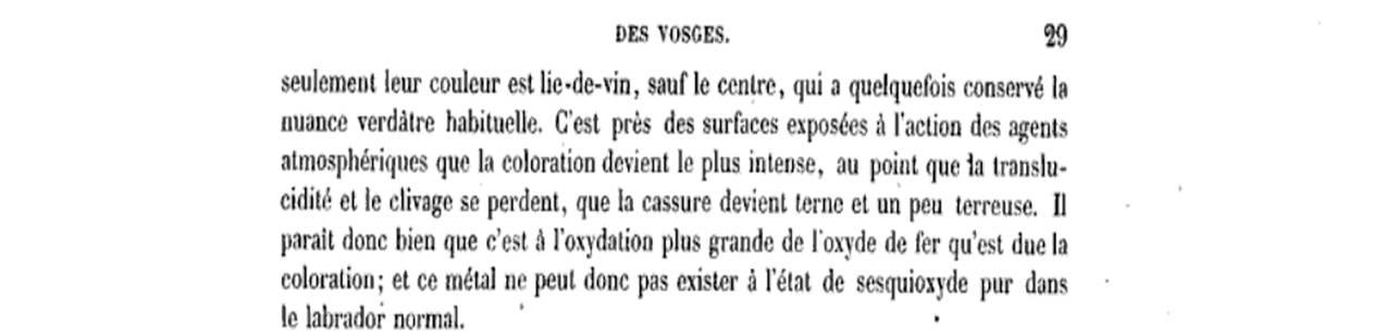

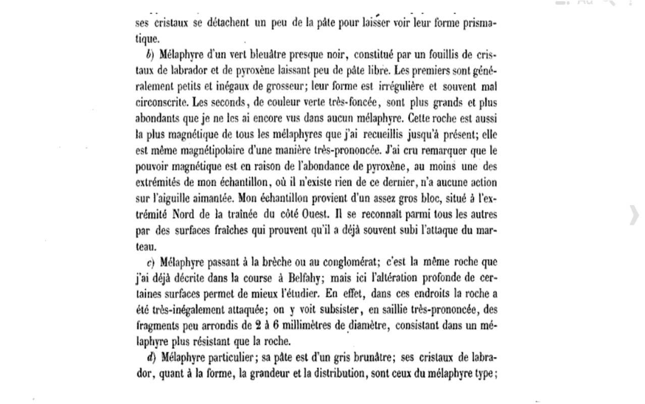

voir ce memoire fin 19eme, avec un descriptif "Melaphyre" et "spilite" du secteur que j'ai trouve avec ces 2 mots cle + "Vosges":
http://books.google.fr/books/reader?id=MljnAAAAMAAJ&hl=fr&printsec=frontcover&output=reader&source=gbs_atb&pg=GBS.PA6
Il me semble que les teintes vertes et bleues decrites par EricT sur les "mineraux pyreneens" ou dans ce memoire pourraient provenir de l'alteration des ferro-magnesiens, pyroxene par ex.

Merci pour toutes ces informations,
certain, ce n'est pas une rhyolite, mais une trachyandésite ! ,
cependant au vue des vesicules et la couleur violacée on pourrait la confondre avec une limburgite
C'est ce que j'allais écrire. Pour avoir un nom de roche de manière fiable, il faut la composition minéralogique et spécialement pour les roches volcaniques qui ont une pate vitreuse, il faut la composition chimique. C'est un peu pour ça que je vous écrivais que mélaphyre n'a pas vraiment de signification pétrographique. Après ces termes font souvent partie de l'histoire de l'étude géologique d"une région.
La limburgite est typiquement une roche impossible à déterminer sans analyse chimique. Elle est sous saturée en silice donc à feldspathoïdes, mais ces derniers ne sont pas exprimés, seul un calcul (norme) à partir de l'analyse chimique et de l'analyse minéralogique permet de mettre en évidence leur existence virtuelle. Evidemment si on est sur le Kayserstuhl et que la carte géologique indique limburgite on peut étiqueter en confiance.
