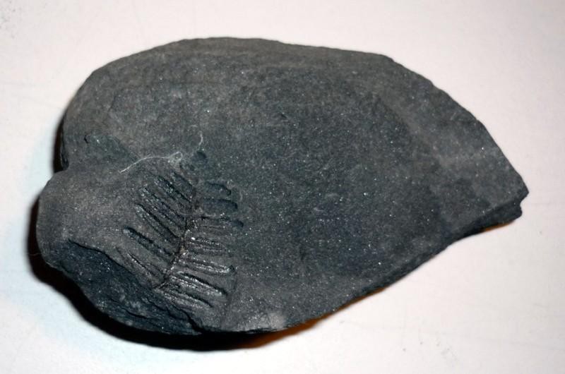

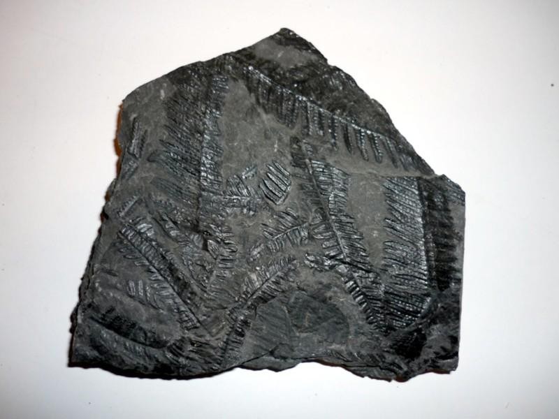

Pourriez vous me confirmer l'identité de ces 4 fossiles vegetaux ?
#1 Pecopteris ( clue de Barles 04 , trouvé AVANT la création de la réserve géologique , ne me lynchez pas svp ! )
#2 Pecopteris ( Région d'Alès )
#3 Pecopteris ( Boson / var )

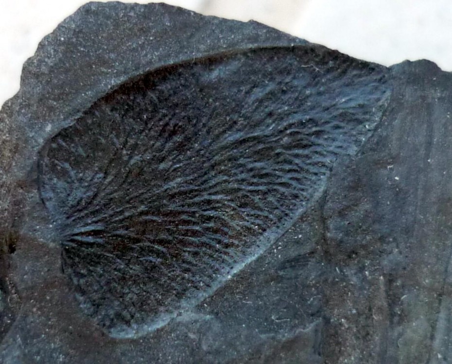

#4 Neuropteris ( Lac de St Cassien / var )

Bonjour
A mon avis
pour les deux premières plantes c'est d 'accord
feuillage de type pécoptéridien....
Pour la troisième ,la nervure médiane est forte , les pinnules semblent décurentes sur l'axe ,possibilité de feuillage Alethoptéridien
De quel type est la nervation pour le spécimen numéro 4
Nervure bifurquée ou anastamosée ?
si nervation bifurquée : neuropteridée
si nervation anastamosée : linoptéridée
Bonne journée
Bruno
Bonsoir
Effectivement , bien que le réseau nervuraire soit très dense ,à se toucher , elles sont bien bifurquées ,la base de la pinnule est cordée ,il faut t'orienter vers une fougère neuroptéridée .

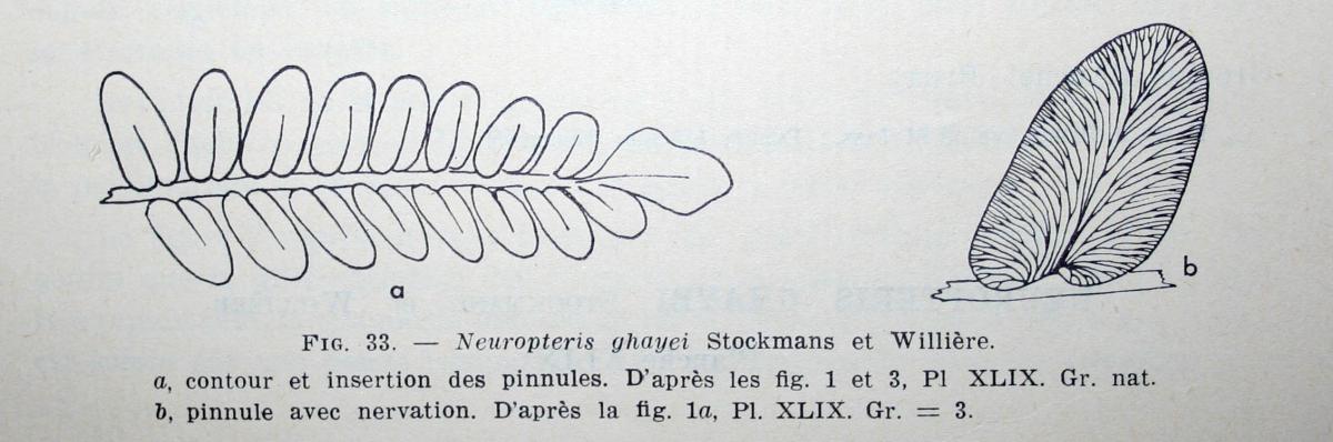

Il y a une espèce signalée dans le westphalien A qui présente des similitudes, c'est Neuropteris ghayei stockmans et Villières , la description dit :
" Pinnules ovales ou ovalo-triangulaire ( celle-ci est un peu triangulaire ) la nervation est très dense ,d'aspect fibreux , nervure médiane assez peu différenciée (c'est le cas ), nervures latérales plusieurs fois dichotomes sous un angle aigu ( c'est aussi le cas) ,simulant des anastamoses ( elles se touchent parfois ....) plus ou moins courbées en direction du bord du limbe ......"
Bonne soirée
Bruno
Merci pour tes recherches Bruno .
La description de Neuropteris ghayei semble bien coller mais mes modestes recherches sur internet n'en trouvent pas trace dans le carbonifère varois ( plutôt dans le bassin houiller nord-pas de calais , non ? ) .
Je crois que pour l'instant je vais me cantonner à une etiquette Neuropteris sp.
J'ai trouvé une précision stratigraphique pour le #4 , c'est du Stéphanien inferieur.

Rebonjour
Je suis heureux d 'avoir pu d 'apporter une réponse .....
Pour la première pièce ( Pecopteris ) en provenance de Barles (04) la thèse de GREBER cite comme espèce de Pécoptéridée : Pecopteris cf platoni Grand 'Eury ,découverte lors d 'un sondage , datation Stéphanien moyen ....
