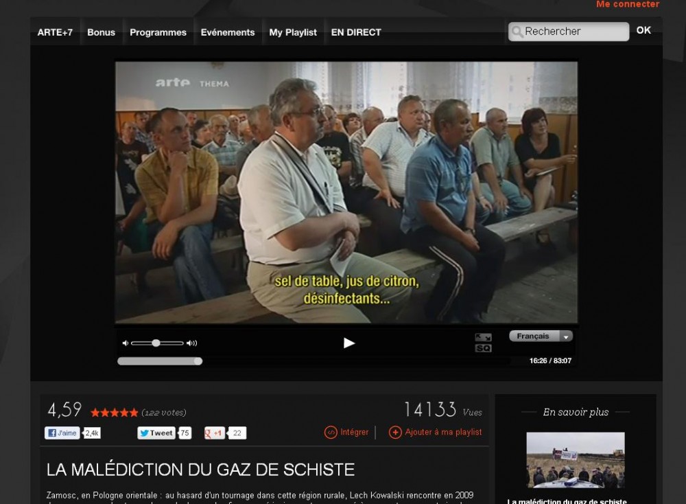

A 14 min 50 "Après les tests sismiques l'eau des puits est devenue noire" ?
Je sais que il y en a parmi vous qui connaissent ces techniques alors .... c'est possible ?

Et sortir du gaz de schiste à l'aide de jus de citron et de sel de table ? C'est possible ?
Le gars qui a fait le film n'est pas journaliste, et les gens qui sont dans le films sont pour la plupart paysans, tout cela me semble très honnête ... il faut savoir regarder ailleurs non ?
C'est bien ce que je me disais ...
c'est encore plus idiot ! le but des additifs est multiple (maintenir les fissures ouvertes , augmenter la pénétration de l'eau, fluidifier le pétrole s'il y en a etc...) en quoi le jus de citron va participer à l'un de ces effet?? et on parle de milliers de litres par forage!!!!
Par contre du chlorure de sodium et de l'acide citrique ?...... ça fait plus scientifique, après pour mobiliser le gaz et entretenir la fracturation, je vois pas trop.
