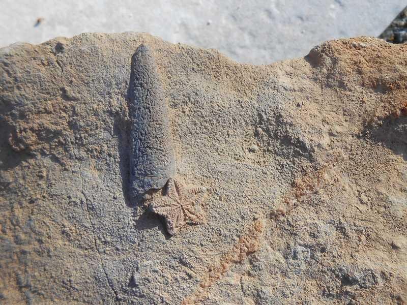

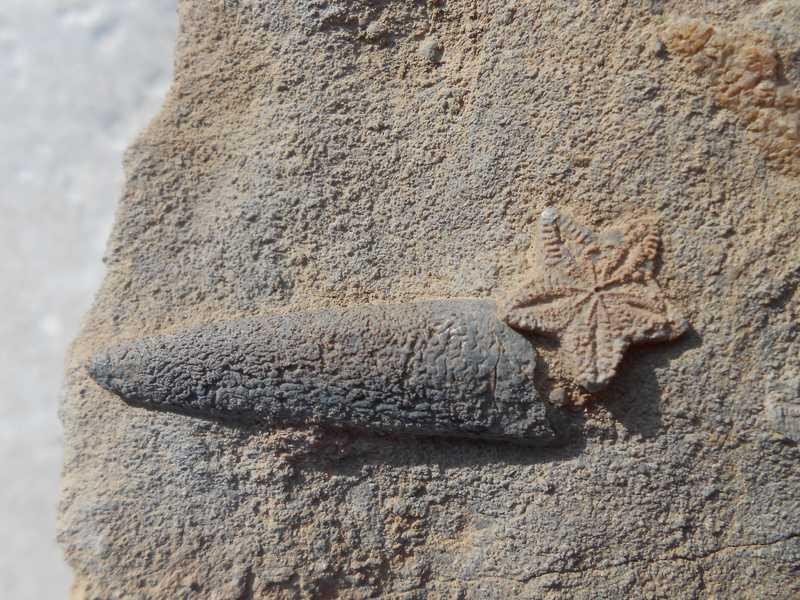

Voilà, cela fait quelques temps déjà que je n'arrive pas à mettre un nom (scientifique) sur cette "étoile de mer", accompagnée il me semble par une Rostre de Bellemnite.
La Rostre fait 4cm de hauteur, l'étoile de mer un bon centimètre de large.
La pièce provient de St Jean de Valériscle dans le Gard.

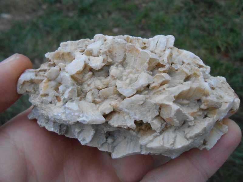

La 2eme, je ne sais pas si c'est un fossile, mais cela ressemble fortement à une éponge où des coraux.

Oui je suis d'accord...mais je me demandais, quelqu'un sait-il comment diéfférencier les Pentacrinidés des Isocrinidés ?
pour les différences entre les familles PENTACRINIDAE et ISOCRINIDAE voila ce qui est écrit dans Klikushin 1982 . Il serait également intéressant de trouver les diagnoses originales
Le document complet est à cette adresse http://cretaceous.ru/files/pub/temp/klikushin1982_taxonomic_survey.pdf
Cordialement.

Bonjour.
Ces deux images me rappellent ce que je trouvais au même endroit lorsque j'avais votre (ton) age !
Pour la deuxième, rien de fossile, mais de la calcite, et l'aspect de ces objets est vraiment caractéristique de l'endroit et de l'étage.
Je dois en posséder quelques uns quelque part, sciés et polis, mais le résultat ne vaut pas le travail car on n'observe rien de plus !

Je relance le sujet en indiquant, que la dernière pièce mise en photo à identifier, entre minéral et fossile, il s'agit d'un minéral, de la Strontianite.
Voilà pour la précision et merci à l'identificateur, il se reconnaîtra si il lit le sujet ;)
