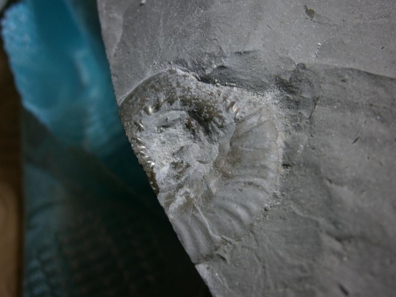

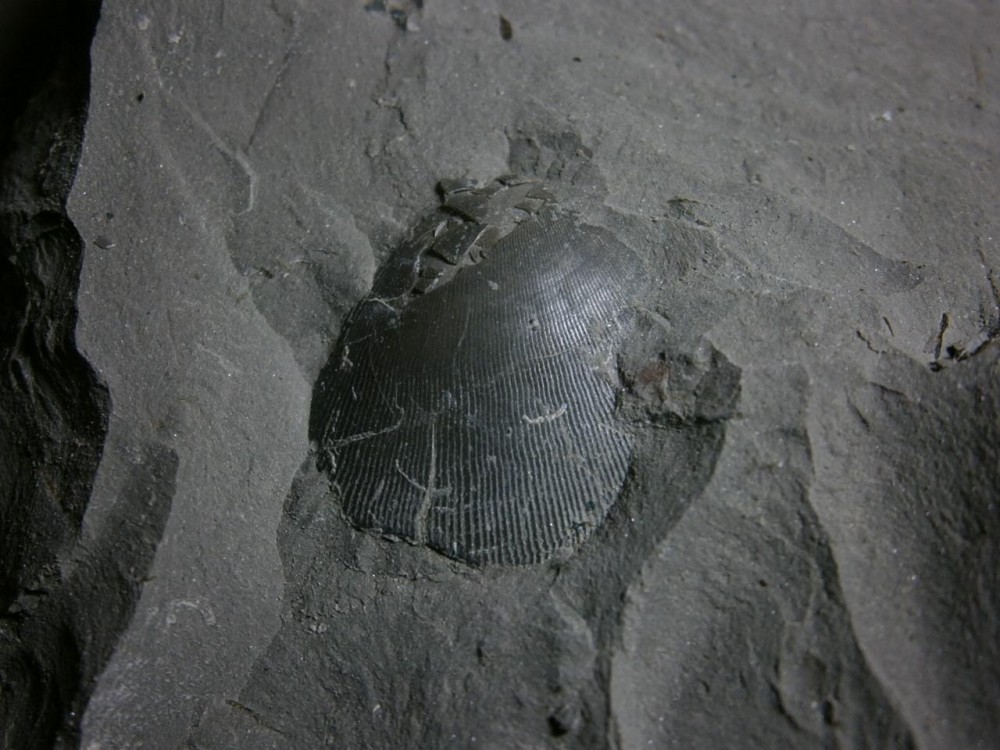

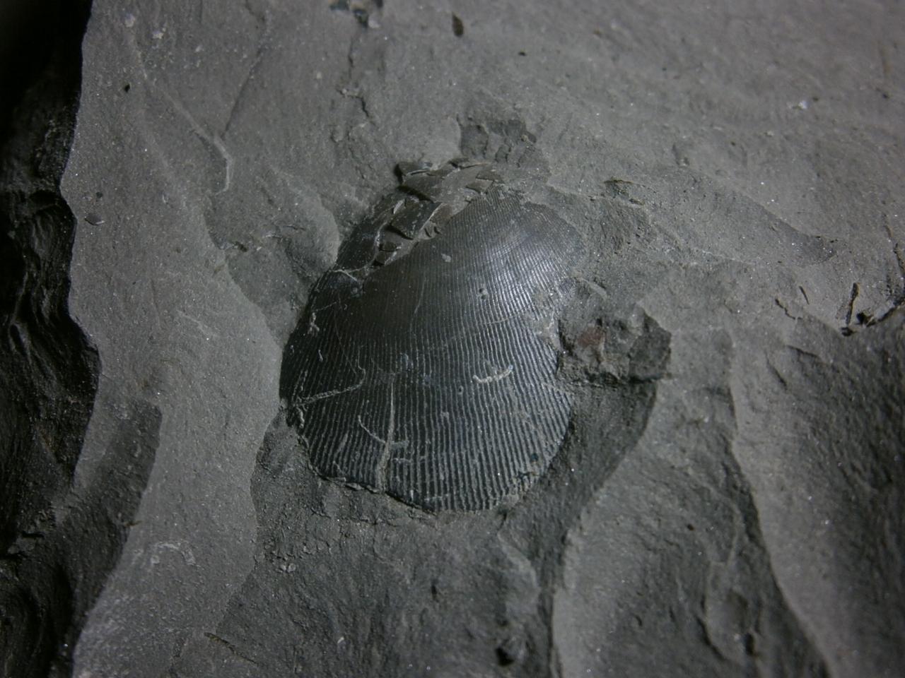

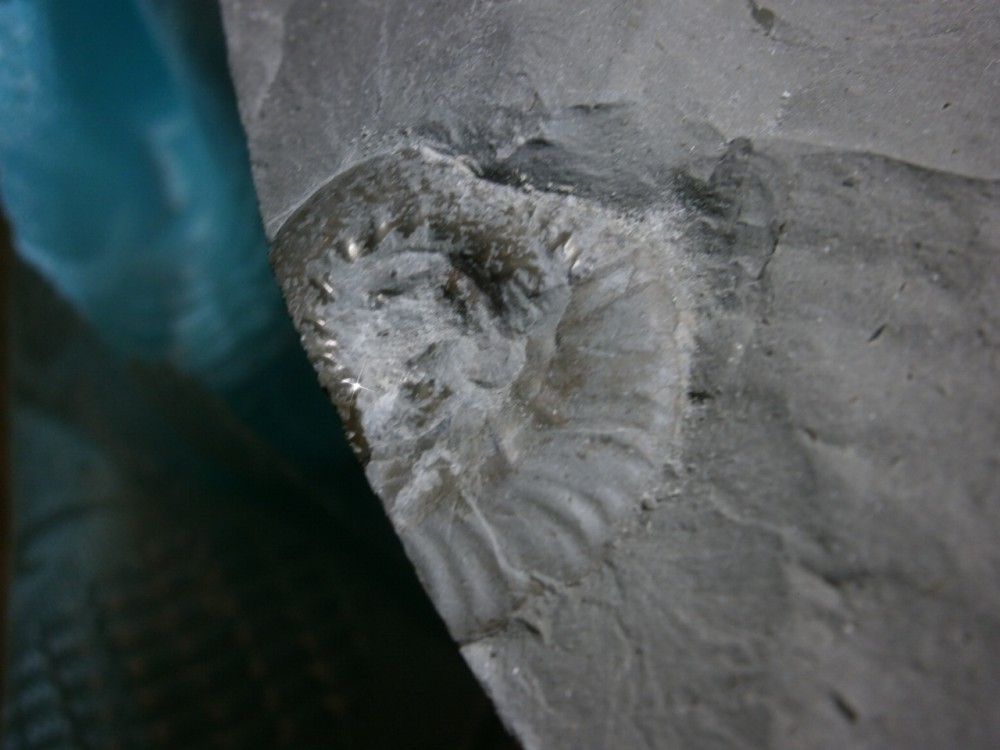

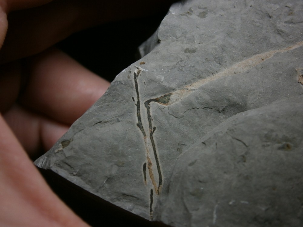

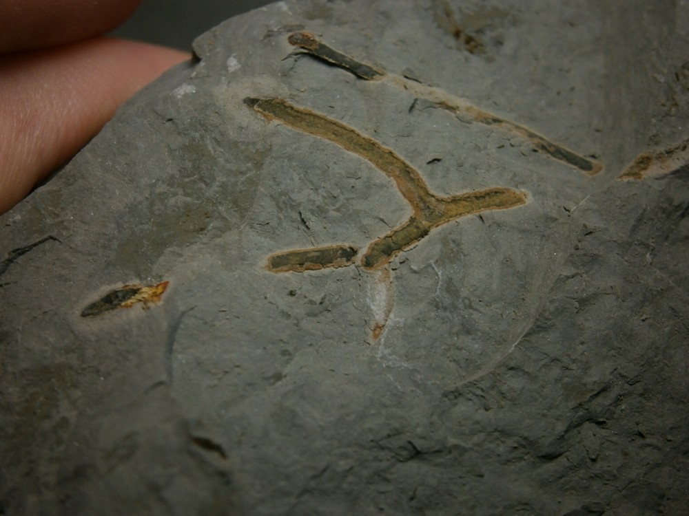

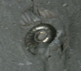

Merci beaucoup pour toutes ces indications=), voila les derniere photos comme promis, si vous pouviez identifier les ammonites ou le bivalve sa aiderais peut etre a identifier le reste et a conforter l'autre identification?

En général, les ammonites sont de bons marqueurs stratigraphiques et permettent de repérer les bancs quand elles sont in situ sur le terrain ou même parfois l'étage lorsque l'on a une ammonite caractéristique entre les mains sans savoir d'où elle provient. Or, ici les spécimens présentés ne sont pas "typés" et cractéristiques pour que l'on puisse à priori discerner un étage pour l'instant. Aprés ce n'est que mon ppoint de vue..
Merci foudecailloux, le seul problème c'est que pour le moment je n'arrive pas a trouver d'autres espèces d'ammonites, et j'ai du reprendre les cours ce qui me laisse malheureusement plus le temps pour le moment...Cependant le bivalve est il identifiable? et les ammonites? (par simple curiosité ^^) et si on regroupe les différentes espèces présentes dans cette carotte il est peut être possible au moins de déterminer une période ce qui me permettrais de réduire mes recherche sur les plantes de cette époque, et ou sur les espèces endobenthiques creusant des galerie?

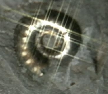

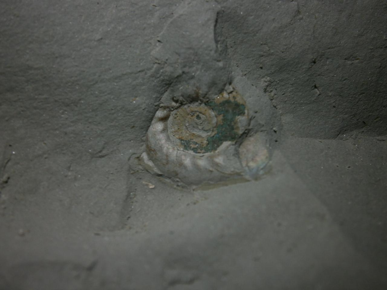

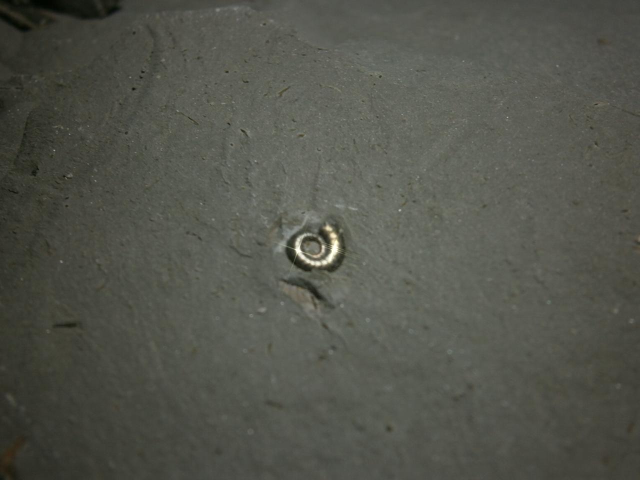

Encore merci foudecailloux pour cette indication, cependant pour répondre a pyb, l'ammonite est très petite (5mm) mais je pose quand même d'autre photos qui je l'espère irons=S le problème étant qu'elle brille trop ( et dire que c'est un problème snifff^^) Dites moi si ces derniers clichés vous vont, sinon j 'en ferais d'autre=).Enfin pour finir, superfossile je suis plutôt de votre avis, pensant que c’était une plante, pour moi j'incluait (et a tord) les algues parmi celle-ci...Mais qu'elles algues ?La question reste en suspend ... j'aimerais tellement savoir au moins leurs groupes ou leurs ages, et pour la provenance je pense malheureusement ne jamais pouvoir savoir... Encore merci a tous de vos aides=)

je ne vois pas d'image , il est possible que l'extension de cette derniere ne soit prise en compte , bref
en fait je voulais une image plus grosse car j'avais l'impression de voir en cette petite ammonite pirytisée un nuclei de spiroceras ou parapatoceras ce qui aurait put donner un age ( bajocien , bathonien, callovien ) qui pourrait etre corroboré par la petite plate ( hecticoceratinae) , j'ai un penchant pour du callovien inf ? si c'est une déroulé , a suivre
AH mince, je n'avais pas verifié si le format passait, je suis désole je vous les remets ainsi que certaines autres formes ... Sinon les ammonites ne sont malheureusement pas déroulées ( après tout on ne peut pas tout avoir^^ et je préfère avoir mes formes énigmatiques^^). Merci en tout cas=)
