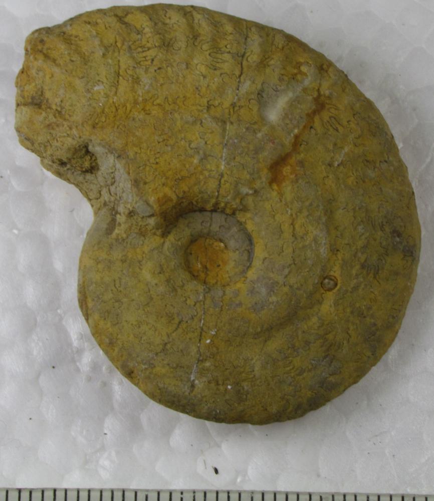

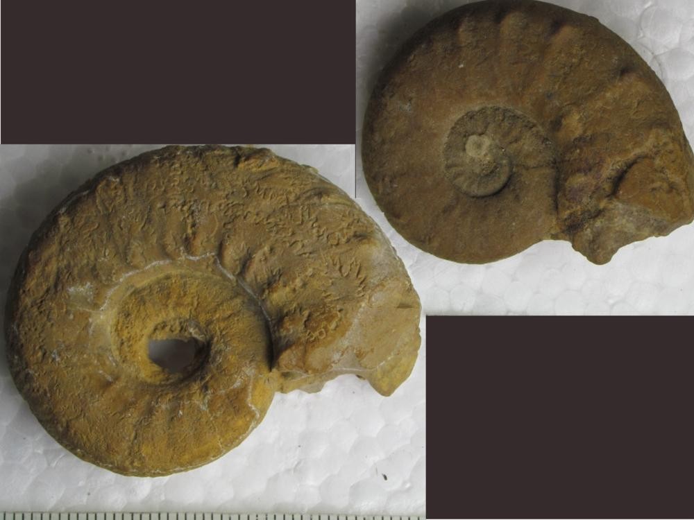

J'ai trouvé ces 2 ammonites
post-14462-0-60295600-1358079178_thumb.j
dans un affleurement près de St George sur Rex (79) dans le marais poitevin et je me demandais si quelqu'un pouvait m'aider pour les identifier.
En cherchant j'ai pensé à Euaspidocéras perarmatum mais, je ne suis pas sur du tout (je ne suis pas sur également que l'affleurement soit Bathonien)
Merci pour votre aide.

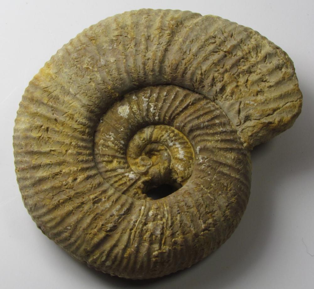

(je joindrai éventuellement les photos des autres ammonites d'espèces différentes trouvées au même endroit)
Il est fort probable que ces ammonites correspondent avec des Aspidoceratidea, famille qui s'étends du Callovien au Kimméridgien.
Attention, Euaspidoceras perarmatum SOWERBY est une espèce de l'Oxfordien moyen (Cf. Z. à Antecedens). Or Saint-Georges-de-Rex est en plein dans l'Oxfordien Sup. (Rauracien).
Donc à priori on est sur le genre Euaspidoceras SPATH sans soucis.
Selon moi, les spécimens pourraient coller avec Euaspidoceras cf biarmatum ZIETEN => Sous-zone à Grossouvrei. Mais pour confirmer cela, des détails faunistiques pourront peut être confirmer la zone; et d'autres avis sur la question sont souhaitables.

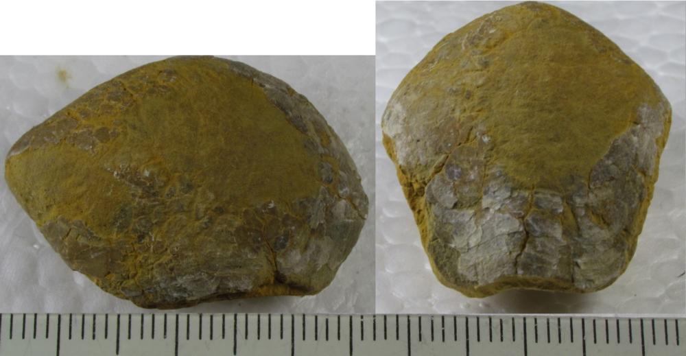

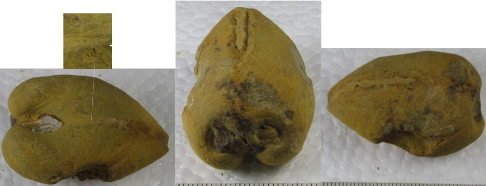

Pour ce qui est du brachio, c'est un terebratunilae, mais ne connaissant pas trés bien la faune locale je ne saurais en dire plus.
Pour la 1ère photo, moule interne de bivalve impossible d'en dire plus...

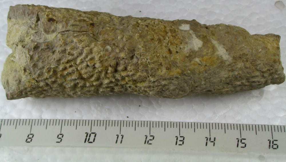

La seconde corail ?
