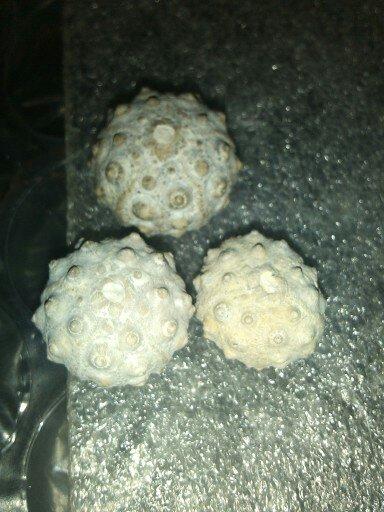

ça va être difficile:
- Pour la 1ère photo, il faudrait un cliché de meilleure qualité, on pourrait être tenté d'aller au plus court en disant Acrosalenia de Landaville, mais ça pourrait aussi être Hemicidaris de Luc ou autre chose ?

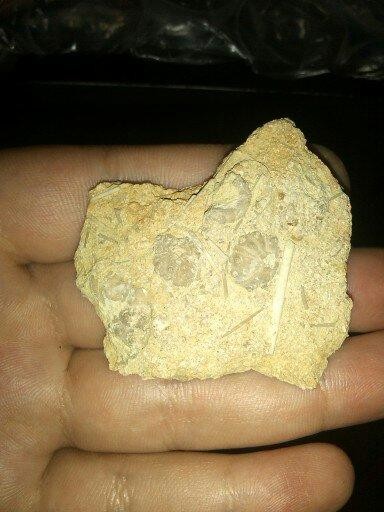

- Pour la seconde photo, sans la provenance ça va être chaud aussi ... Hemicidaris pour le genre c'est sûr, mais après intermedia des Ardennes ? Crenularis de Rechenette ? autres espèces autres lieux ?

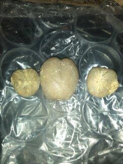

- pour la troisième photo, à gauche et à droite Nucleolites sp. Au centre Toxaster ? Heteraster ? sans au minimum le lieu et idéalement avec l'étage on ne peux que déterminer le genre dans le meilleur des cas rester dans la suposition pour le reste.

nucleolites lateporus
callovien inferieur
mamers (72)
2éme
heteraster obolongus
antien
morella-espagne

hemicidaris
intermedia
osfordien superieur
wasigny (08)
le plus gros des 3 oursin de la 2eme photos sa fait un moment que je les chez moi je sait pas du tout sont nom

Pour le plus gros oursin de la 2ème photo c'est aussi un Hemicidaris mais sans provenance, je ne me risquerai pas à donner une espèce.
l'oursin en bas as gauche je sait pas sont nom
Celui en bas à gauche sur quelle photo ?
- la 2ème Hemicidaris intermedia
- la 3ème Nucleolites lateporus
