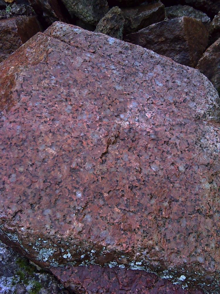

Voilà ce qui m'amène. Pour les besoins de documenter une page de géocaching, j'aurais besoin de trouver des renseignements techniques (si possibles étayés et documentés) sur le granite rose qui en 1941 a été la raison de l'ouverture du camp de concentration nazi sur le site du Struthof en Alsace alors annexée.
J'aurais besoin de renseignements d'ordre général sur cette roche mais aussi et surtout sur sa spécificité, savoir ce qui la rend exceptionnelle, voire unique.
Je crois savoir que cette carrière n'a jamais été exploitée (à l'époque) car la pierre produite n'avait pas les caractéristiques ou la qualité attendus.

Pour la géologie, il te faut faire des recherches avec comme mots clés "Massif de Natzwiller", c'est l'appellation "officielle" du granite porphyroïde de Struthof (celui exploité à "la grande carrière" par les déportés). On peut également chercher avec "Massifs du Champ De Feu". Notice et carte brgm de Molsheim (voir infoterre, brgm) et références en fin de notice.
Je crois que la roche n'est pas "très" spécifique (composition donnée en notice) : c'est un granite porphyroïde (= à gros feldspaths) de teinte rose à violacée comme il en existe quelques-uns dans les massifs hercyniens...Il y a quelques sites internet "mémoriaux" qui rappellent la sombre époque concentrationnaire et pourquoi ce site avait été choisi...commodémment proche de l'Allemagne...
