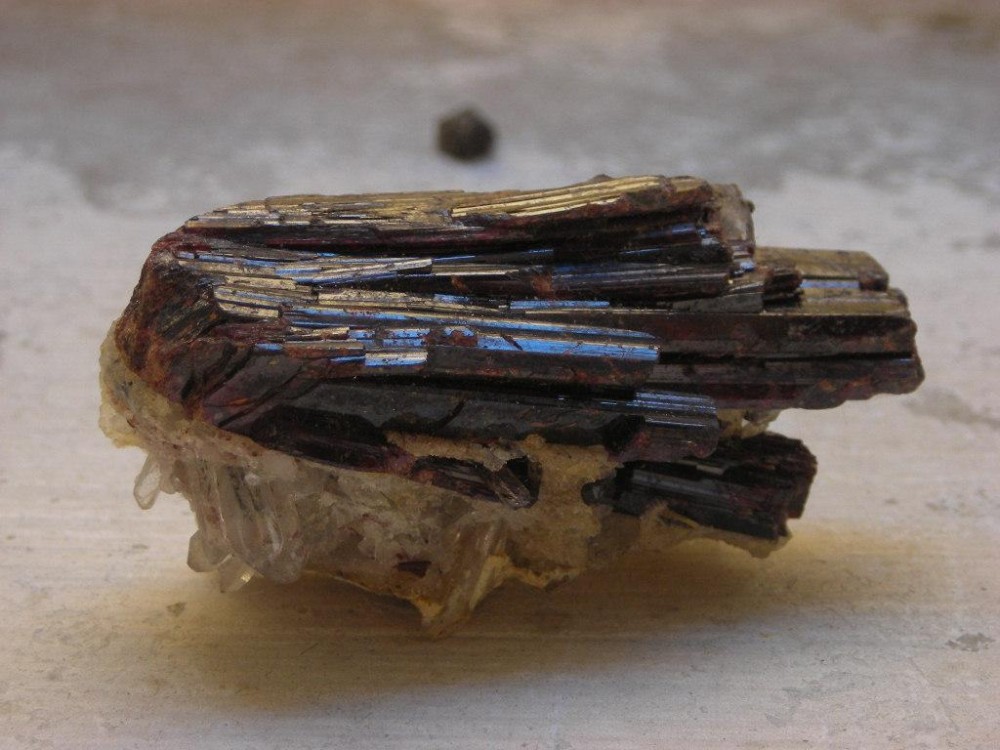

Je continue de sortir des cartons qui trainent depuis longtemps à la maison et j'ai trouvé un nouveau minéral à identifier:
Il est rouge bordeau, voire brun, on a l'impression que le bloc est noir tellement il est sombre et opaque. On distigue un peu le rouge par transparence sur les bords de la pièce, quand un lumière se trouve derrière.
J'avais pensé à de la huntchinsonite mais je n'arrive pas à le rayer avec l'ongle. Du coup ce serait plutöt de la pseudobrookite, qu'en pensez-vous?
Y a-t-il un moyen autre que la porcelaine pour déterminer la trace?
Merci d'avance pour votre aide!
Hubnérite sur Quartz au vu de ce que tu dis ..... attends je poste une photo! HUBNERITE !
Ça c'est facile ..... j'ai également beaucoup de cartons :clin-oeil: !
Look la similitude des cristaux de Quartz de ta photo à la mienne!

Ah merci Jean Michel Trillaud et et ledahu 1959 car provenance probable du Pérou donc ... et je viens de retrouver un tierce minéral similaire dans le Guide Delachaux des minéraux ...idem également ces micros cristallisations et ils citent aussi Pérou - Pasta Buena ....
peut-être!
Par la même occasion je viens de trouver à la même page .... probabilité de Scleelite acccompagnant souvent la Woframite en filons pegmatiques ..... entre autre à Costabonne 66 (ancienne mine de fer)! Ça c'est pas trop loin de chez moi!
Pour en savoir plus, allez sur le site Mindat
Vous tapez "Hubnérite Peru"
Vous aurez un tas de gisements péruviens
Pasto Bueno est un district, donc assez large...
Perso, j'ai une hubnérite de la mine de Casapalca.
Prenez le temps, consultez tous les gisements et comparez votre échantillon aux photos présentées.
Avec un peu de chance, vous trouverez de fortes similitudes et ainsi vous aurez une idée du gisement.
C'est pas du 100% mais c'est mieux que rien et on est parfois agréablement surpris...

Tu parles de porcelaine, qu'est-ce qu'elle dit la trace ??( effectue au moins trois traces sur trois parties différentes)
Justement je n'ai pas de porcelaine, c'est pour ça que j'aimerais savoir s'il y a un autre moyen de faire la trace...
Demain c'est la galette des rois ... il y aura la fève .... l'arrière de la fève est de la porcelaine dépolie (perso j'utilise cela)!
Jaune à brun rouge (normalement cela) ... gris vert sont les teintes que tu peux avoir en trace pour Hubnérite!
A+
Philippe
l'idéal pour la trace est l'arrière d'un carreau de faïence blanc !! (facile à se procurer quand même ...)
sinon pour les minéraux trop dure (+ que la porcelaine) il faut broyer en poudre très fine et étaler au doigt sur un papier blanc ...
pour bien observer la trace l'usage d'une loupe est utile !! on a souvent des surprises entre la vue de l'oeil et celui aidé d'une loupe !
