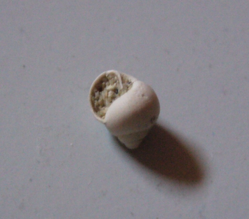

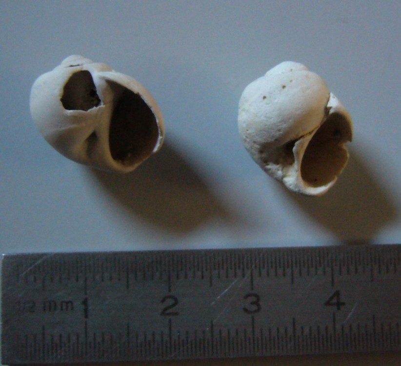

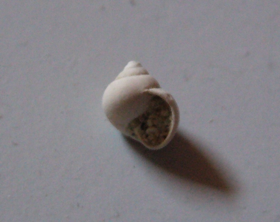

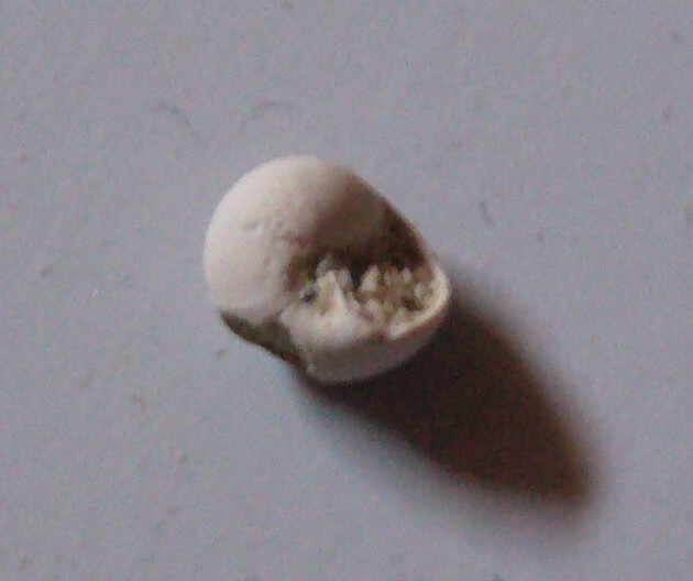

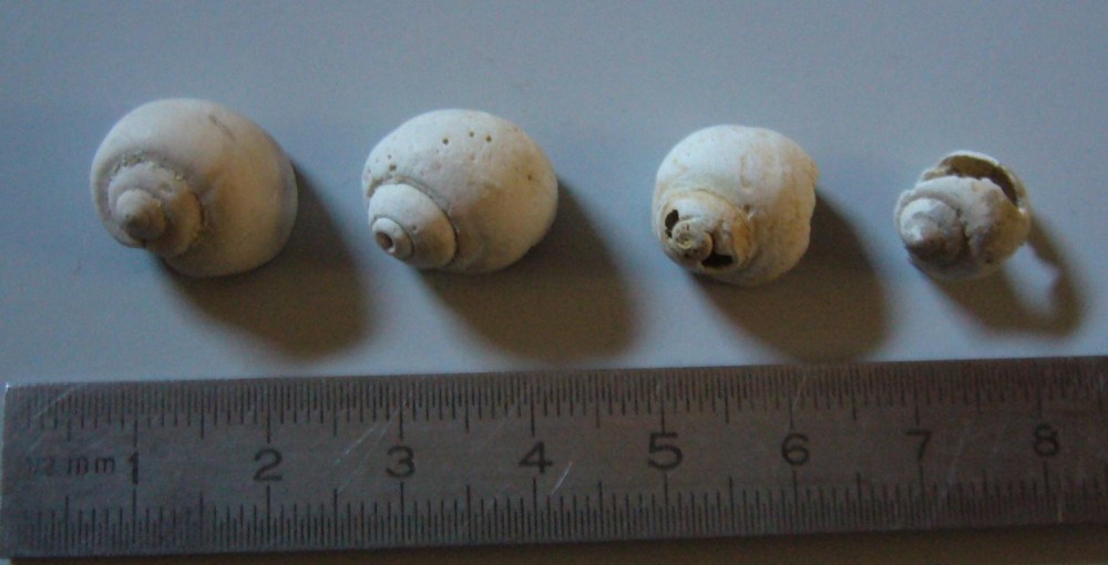

Et pour la petite coquille je penser à Amaurellina, possible?

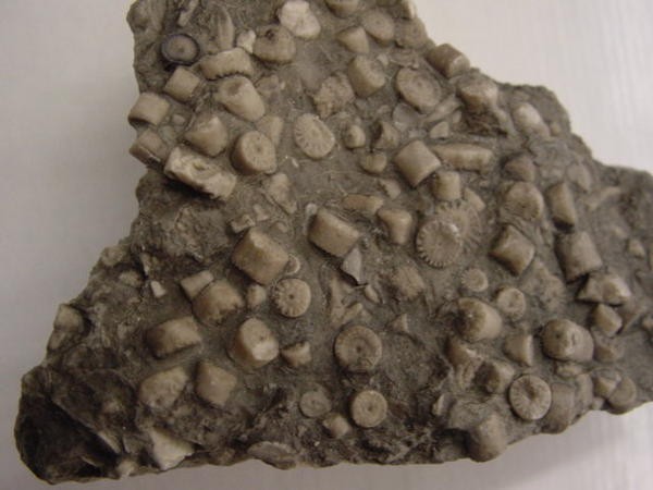

L'échantillon présenté est un calcaire à entroques du Jurassique (tiges de crinoïdes).

Et voici d'autre photos de la petites coquille (désoler pour la mauvaise qualité, mon apareil photos à du mal avec les petits éléments, même en "MACRO":
