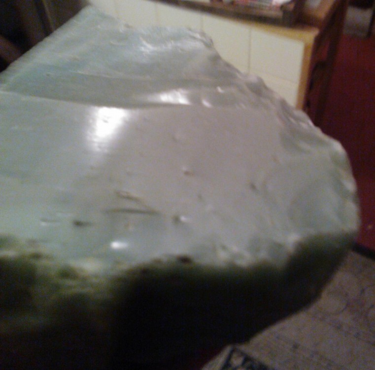

Concernant la localisation sur la carte géo (voir message de next50MY),
ce doit être dans la zone verte (J0), je me souviens d'un golf en contre bas, donc en croisant avec google earth, a priori c'est par là, mais voilà, je ne suis pas du coin...
Pour la couleur, je précise que c'est beaucoup plus vert que bleu (bleu, juste des reflets).
çà ressemble en effet à du silex (=chert ?), mais la cassure est coupante mais pas tranchante.
fmdr
Oui si on prends la premiere photo sur l'echantillon purement siliceux, mais la troisieme photo montre une formation vacuolaire avec des couleurs rouge à blanc, ce genre de truc est tres probablement pedogenetique
En effet, mais on voit clairement que ça se forme à la surface de ces blocs de silice massive. Pour moi il s'agit de l'altération de surface de ces cherts tel que j'en vois tout les jours, c'est juste une croute superficielle.
euh... la langue française est riche, mais là j'avoue je sèche sur la nuance.
Selon que la silice soit légèrement microcristalline, alors on n'aura pas les cassures concoidales typiques, bien nettes et tranchantes comme des rasoirs, mais ça reste assez ressemblant.

D'après l'emplacement et la notice de la carte , je rpense que l'Eocene est un bon candidat
e3~1. Sables bariolés de l'Éocène inférieur. Ces sables continentaux, blancs
ou rouges vifs
, se présentent en placages irréguliers ou dans des poches
• creusées dans le calcaire jurassique de Saint-Jeannet à Valbonne et Antibes.
La partie supérieure contient des lits d'argiles vertes et de calcaire lacustre,
très minces à Biot et la Colle-sur-Loup, plus importants à l'Est de Vence,
apparaissent aussi des lits de silex lacustres, des niveaux bréchiques et des
meulières
à Joncs.

ce sont des opales chrysocolles de Biot, ne dîtes a personne ou vous les avez trouvées, beaucoup vont essayer de vous dire que c'est du verre....alors que là c'est plutôt commedans la pub Canada Dry, ça ressemble à....c'est comme de l'...., mais ça n'est pas §
si vous en trouvez des grosses, c'est trés rares et ça a beaucoup de valeur.
en voici un grand modèle pas du tout trouvé au même endroit que vous, mais qui est bien verte avec des reflets bleus comme les votres .
Vous pouveza faire le test suivant. frottez vos pierres avec un cent de cuivre, si le cuivre se dépose c'est de l'Opale !

On m'a assuré que ce n'est là que du verre, railleries comprises.....mais en fait et aprés examen en laboratoire à Paris (labo national de gemmologie)
il s'avère que ce sont bien des opales chrysocolles....celle ci présentée fait plus d'un kilo (trés rare)
