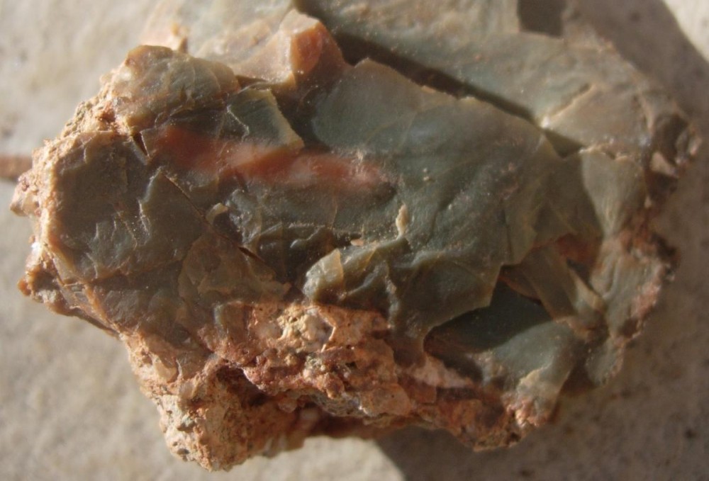

Bonjour et meilleurs voeux à toutes et tous,
Dans un grand lotissement entre Antibes et Biot, on trouve beaucoup de ces pierres aux reflets bleu/vert, connaissez-vous la nature de ces pierres ?

Tes pierre semble de nature siliceuse donc ça fait parti des couleur possible, mais il faudrait des photos net pour que l'on puisse t'en précisé la nature. Et aussi quelque petits testes pourrais aidé éventuellement, comme la densité, ou la dureté (est ce que la pierre raye ou est rayée une piece rouge, le fer, le verre/quartz).
Cependant Biot je n'y suis jamais allé mais ça me dis quelque chose car il parait qu'a une époque, avant le bétonnage massif de toute la région, on y trouvait de très jolie opale bleu (pas aussi chatoyante que les australienne, mais avec une jolie couleur turquoise bien franche sur certaine) Y à peut être une rapport plus ou moins proche avec tes roches que ce soit au niveau de leur nature ou de leur origine.
Salut fmdr (au profil qui ne dit pas grand chose de toi)
Autant que toi, j'aimerai bien savoir ce que sont les cailloux que tu nous présentes, et j'espère que tu pourras nous apporter quelques précisions aidant à la détermination.
Dans les vœux pour 2013, on peut replacer celui de l'apprentissage.
Dans un lotissement... donc on ne sait pas s'il s'agit de roches du coin (venant d'affleurements du site) ou bien rapportées d'ailleurs pour des besoins d'enrochement ...
La nature de ces roches ? Quelques tests à faire, dont celui -élémentaire et utile- avec HCl, voir s'il y a ou pas effervescence.
Dureté aussi, par rapport au verre par exemple.
Couleur, teinte... plutôt que reflets. On distingue des "rubanements": en examinant les cailloux sous divers angles, peut-on voir s'il y a des plis ou replis ?
La photo manque de netteté, et n'indique pas l'échelle des cailloux, et une bonne "macro" aiderait à se faire une idée de la texture (grain...).

J'ai regardé à nouvau, c'est plus vert que bleu (le bleu, ce sont seulement des reflets)
Pour Hcl, ça va pas être facile tout de suite (je rentre de vacance ce week end, j'emporterai donc un échantillon)
Cet après midi, Je vais essayer de faire des photos plus nettes (maintenant que le soleil est revenu) et faire quelques tests de dureté (mais vraiment de base avec ce que j'ai sous la main)

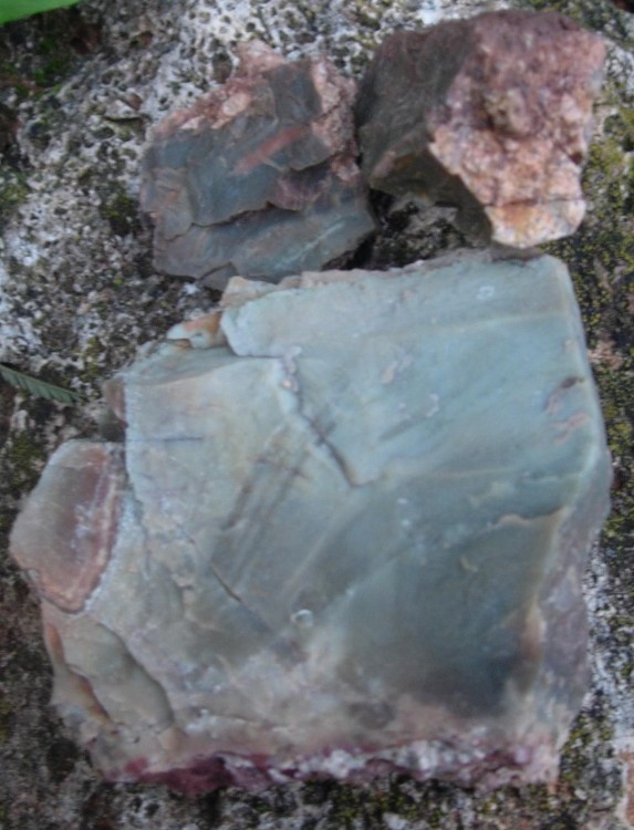

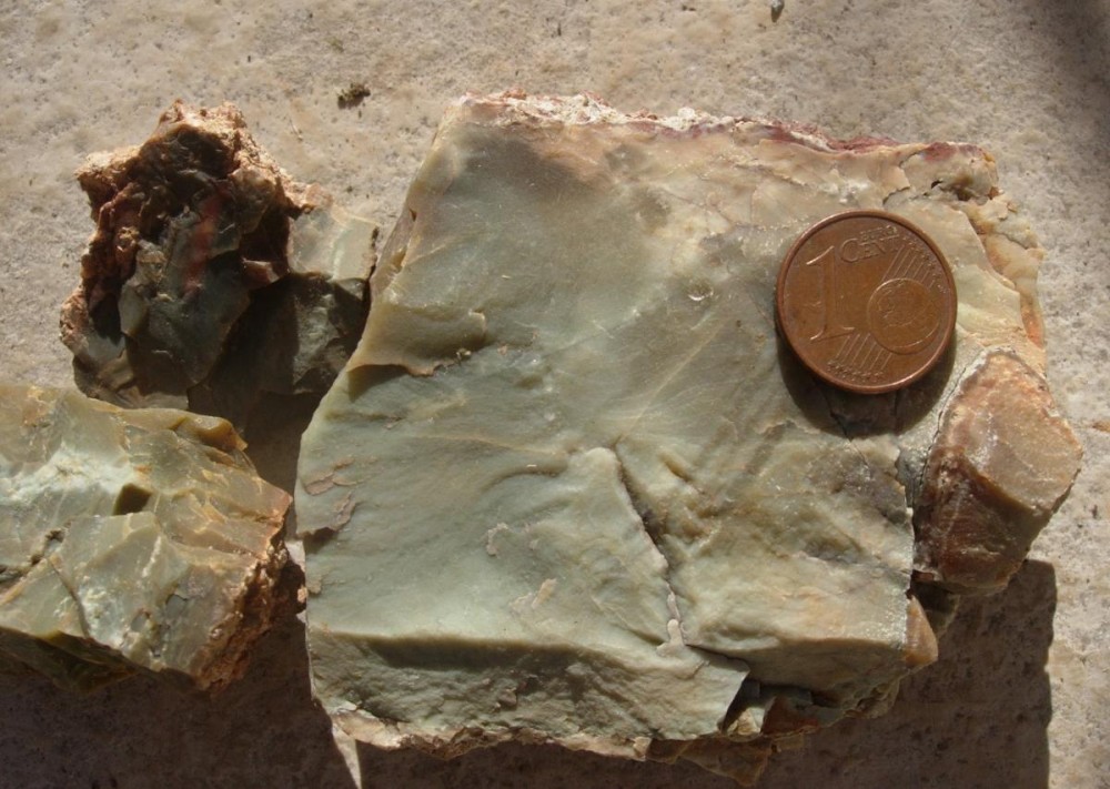

Donc voilà, j'ai refait des photos plus nettes.
La deuxième, il y a une trace rouge au milieu du vert, c'est naturel (pas un artefact ou un reflet)
La troisième est la tranche de la pierre, je me demande s'il n'y a pas des petits cristaux de quartz.
La 4 pour d'eventuels rubanements

Pour la dureté: Je n'ai pas reussi à rayer la pierre, ni avec la piece, ni avec la lame d'un couteau, ni même avec un morceau de quartz.

ça ne pourait pas être tout simplement du silex ?

quartzite, calcedoine, agate, silex, toutes ces roches sont elles de même nature et ne diffèrent que par des sortes de variétés ?
Y a t il un moyen (accessible) de pouvoir les différentier ?

D'apres les photos et la tronche du truc plus sa nature siliceuse je pense que c'est une concretion siliceuse d'origine pedogenetique appellée silcrete par les pédologues et meulieres par les geologues en relation avec leur nature siliceuse qui a permis au ancien d'en faire des meules dans le bassin parisien.
Elles sont commune dans l'Eocene

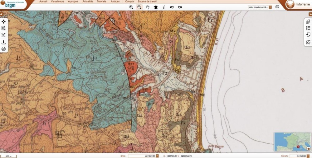

D'apres la carte geol, il y a bien de l'eocene presentant des niveaux "meulierisés" dans le coin.

ça ressemble bien à un silcrète mais tout dépend du substratum ... où se situe le prélèvement dans la roche au scorpion ? Une autre image d'affleurement ?
à quel endroit sur la carte ?

ça ressemble très sérieusement à un chert tout simplement.

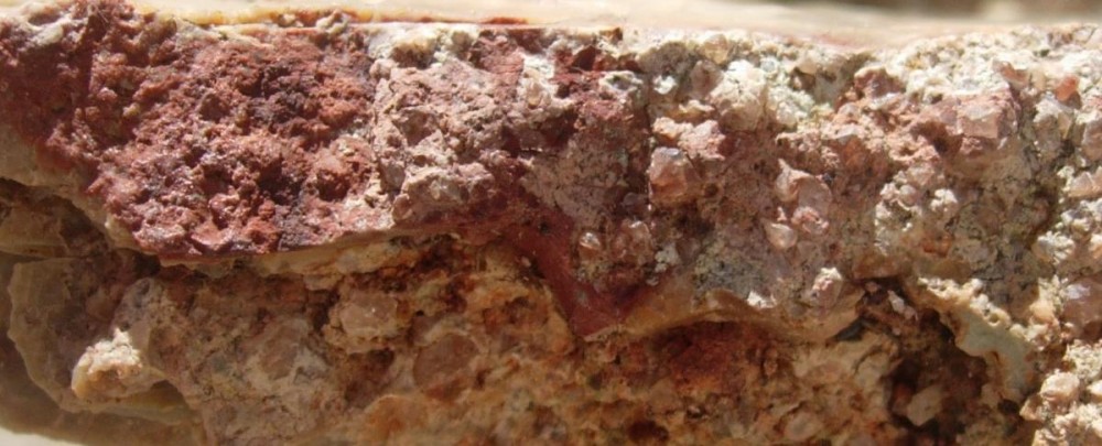

Oui si on prends la premiere photo sur l'echantillon purement siliceux, mais la troisieme photo montre une formation vacuolaire avec des couleurs rouge à blanc, ce genre de truc est tres probablement pedogenetique
