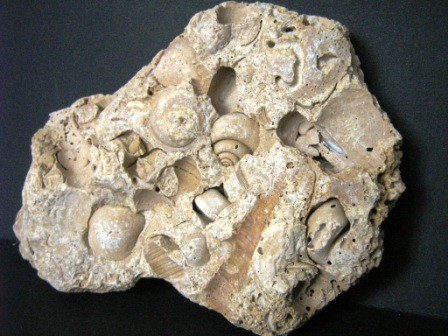

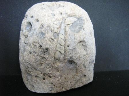

Je collectionne les minéraux depuis longtemps et ne connait strictement rien aux fossiles. MAis comme j'ai toujours les yeux qui trainent au cas ou. J'ai trouvé des fossiles sur la plage en me promenant le dimanche, voici les deux pièces :
plage de gâvres (56)

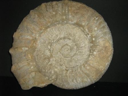

J'ai également récupéré une ammonite dans un grenier d'une vieille tante...

Bonjour stauros,
Pour moi c'est un scoop! Je ne serai jamais allé chercher des fossiles sur cette plage (je suis originaire de Vannes )
Il s'agit de mollusques gastropodes mais de quelles familles :coucou!: Peux tu nous donner la taille des mollusques et la nature de la gangue?
Pour l'ammonite : famille des Aspidoceratidea ( peltoceras ou aspidoceras).
Le débat est ouvert.
A+
bonjour
pour l'ammonite , tres certainement une collotia sp du callovien supérieur de montreuil bellay, il faudrait une vue ventrale et préciser le diametre.
Bonjour et merci pour vos réponses,
Les mollusques du premier échantillon font à peu près 20 mm de diamètre, celui en forme de cône du 2e échantillon fait 40 mm de hauteur.¨Pour l'encaissant, il me semble qu'il s'agit tout simplement d'un calcaire.
Pour chca 25 : Il faut chercher sur la plage à la hauteur des digues en béton juste au début de la presqu'ile, Surtout après les tempètes, tu trouves régulièrement de ces galets calcaires parmis les masses de galets ordinaires, j'imagine qu'ils doivent provenir d'un affleurement rocheux sous-marin proche de la côte, vas y faire un tour, tu es sur de faire une bonne récolte !
POur pyb : L'ammonite fait 25 cm dans son plus grand diamètre, qu'est ce exactement qu'une vue ventrale ?
