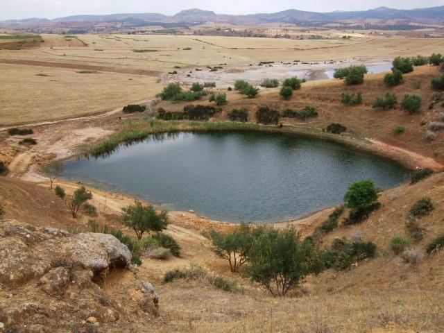

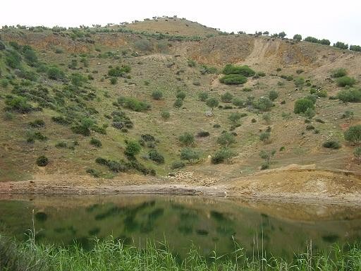

Personnellement je doute fort qu'un astéroïde s'étant disloqué puisse impacter le sol pratiquement simultanément avec deux éclats à quelques centaines de mètres près ! les forces ayant fragmenté le bolide génèrent une désorganisation des trajectoires dûes aux percussions entre les éclats. De ce fait, ajouté à ça, il faut tenir compte des actions perpétrées par la masse de la terre et sa rotation . Pas simple tout ça... Deux puits circulaires dont on ne connait pas la profondeur ne peuvent être créés par la chutte d'une météorite pour la simple et bonne raison que cela n'a pas un effet "foreur" mais un effet de souffle et de chaleur bien avant le contact au sol. Le bolide est même quasiment en train d'imploser lorsqu'il va mettre un coup de boule à ge.

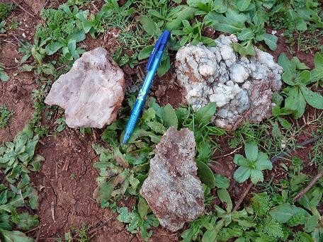

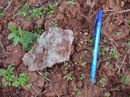

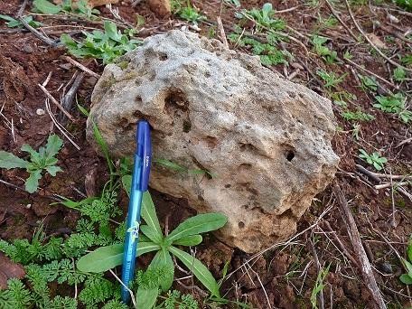

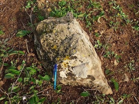

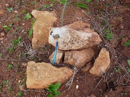

en blanc : des calcaires karstifiés (vérifie en mettant du vinaigre dessus) => image P1250063.jpg

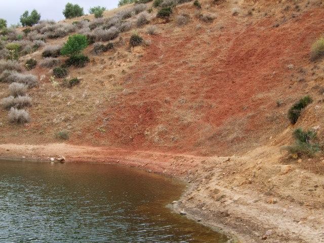

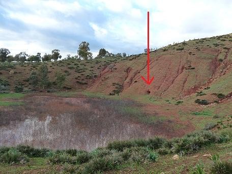

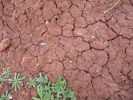

en rouge : de l'argile de décalcification appelée terra rossa

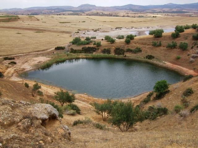

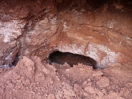

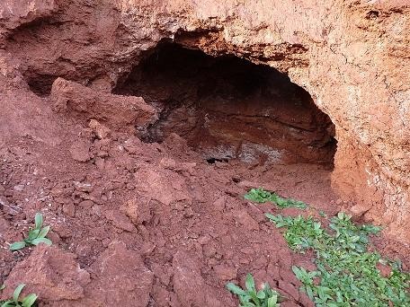

Il s'agit peut etre de la partie superficielle d'un réseau karstique (ou d'anciennes exploitations ?)

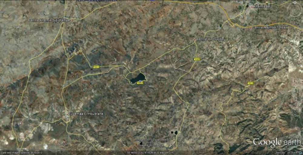

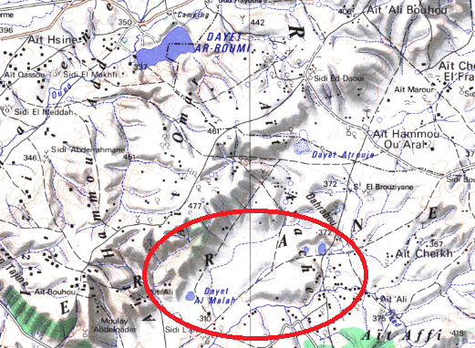

si tu donnes le secteur on te trouve la doc en quelques clics.
recherche cette carte :
http://www.sudoc.abes.fr/DB=2.1/SET=3/TTL=1/CLK?IKT=1016&TRM=Carte+ge%CC%81ologique+du+Maroc+1%3A100+000
Dayet al Melah.... !
Bassin triasique de Khémisset...

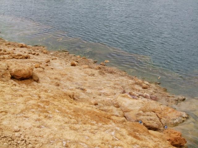

pour la saumure, vérifier si la salinité provient des évaporites du Trias...
et voir aussi si il pourrait s'agir de fontis effondrées sur des exploitations ou des cavités naturelles autres que des dolines dans des calcaires.

selon C. Sadik (2011) la composition de ces argiles rouges triasiques :
Des analyses par diffractométrie de Rayon X ont été réalisées sur les deux argiles. Les diffractogrammes
(Figure 1) révèlent des compositions minéralogiques très voisines mais dont les proportions sont assez
variables, compte tenu de l'intensité des pics, les principales phases minérales bien exprimées dans ces
argiles sont : Le quartz (Q), la kaolinite (K), l'illite (I), les vermiculites (V) et quelques minéraux
indéterminés (X) qui correspondraient vraisemblablement à des chlorites, smectites et interstratifiés.
Les roches blanches qui paraissent lapiazees, ce serait quoi ? du Mio-Pliocene ou du Trias ?
toujours pas trouvé la carte géol...
merci pour les explications
