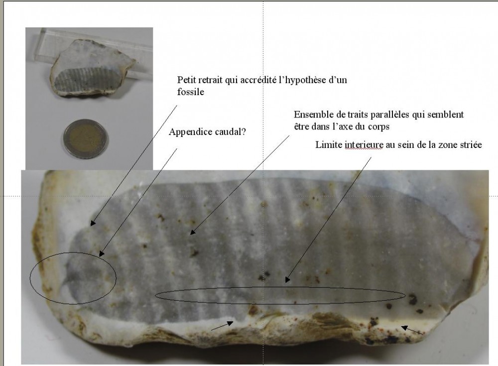

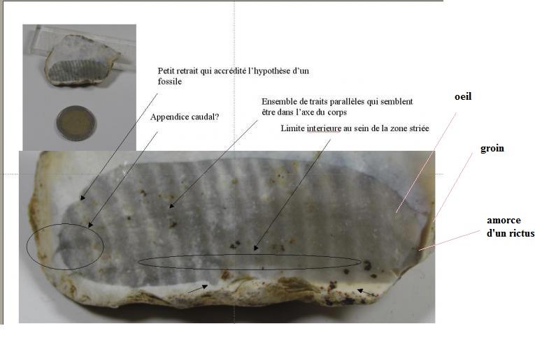

J'ai trouvé le silex en photo récent dans l'oise et je me demande si la partie striée correspond à un fossile? J'ai l'impression de voir un appendice caudale du côté gauche et des lignes perpendiculaires aux stries.
Quelqu'un a t il une idée de ce que c'est? Une cavité dans un silex comblée ultérieurement par une autre formation de silex? Un fossile mais de quoi?
Merci à toutes et tous pour votre aide.
post-14462-0-99468300-1356801953_thumb.j
Cdt,
Pour moi, silex zoné.
Mais pour en être sûr, il faudrait un photo plus macro.
Si cela n'est pas possible, vous pouvez toujours regarder votre spécimen mouillé, bien éclairé, à la loupe X 10.
Si aucune autre structure organisée n'est visible, il s'agit bien d'un silex zoné !

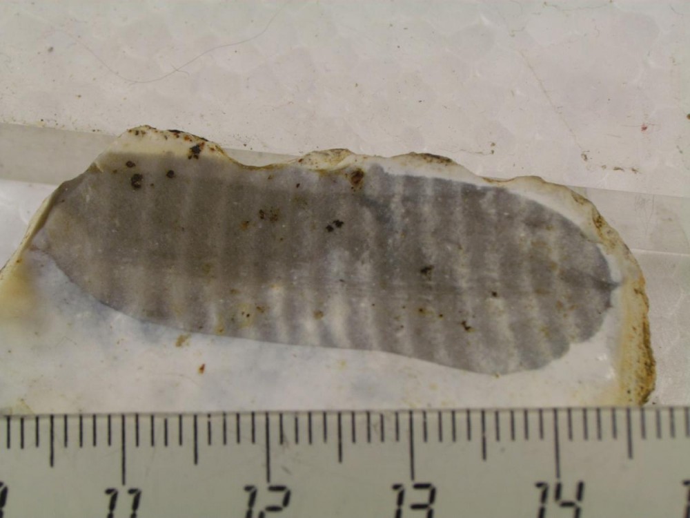

Bonsoir,

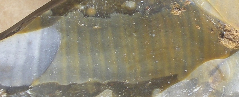

je vais essayer de faire de meilleures photos en suivant vos conseils respectifs. Au toucher il y a bien une impression très différente de la partie zonée et de l'autre: la partie zonée est plus rugueuse, granulée au touché. En lumière rasant j'ai l'impression que les bandes blanche sont en relief et les parties grises en creux.
Dans l'attente de nouvelles photos, merci pour vos commentaires déjà envoyés et vos idées.
Bonsoir,
L'hypothètique "fossile" fait 4cm x 1.3 cm. Pour l'observation de micro structures, je suis en train de rechercher avec une loupe mais le grain du silex sur cette partie est grossier ce qui nuit à l'observation...
Il va m'être difficile de vous faire partager mes observations via les photos de ce que je "vois" selon les angles d'observation.. Enfin, je vais essayer.

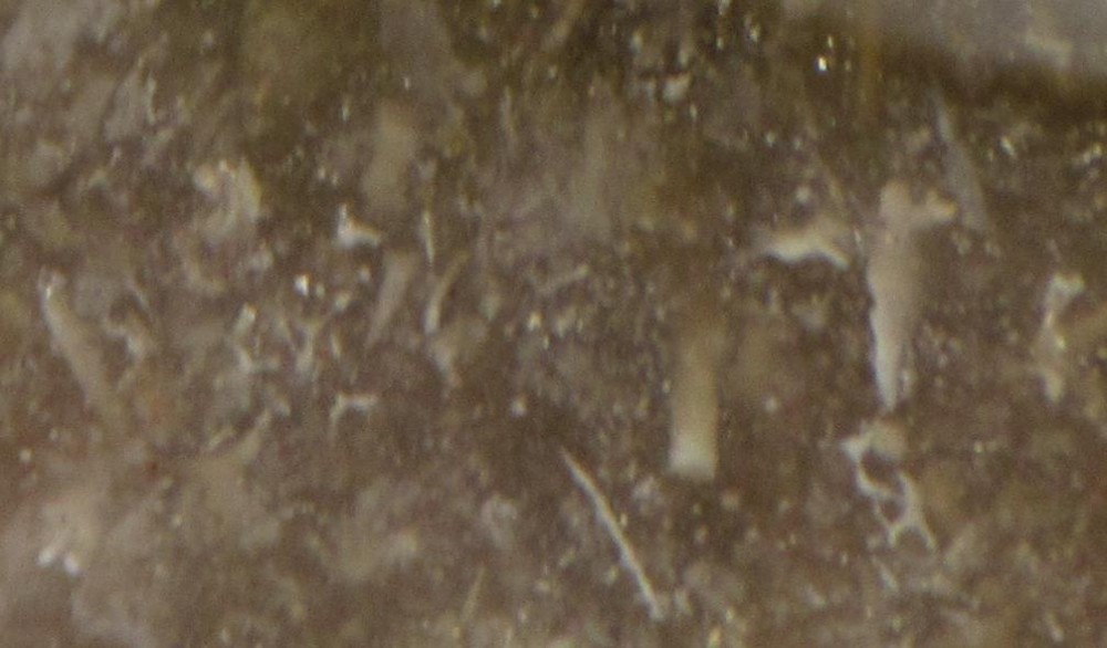

Le silex est issu de la décomposition entre autre de micro organisme (infra milimétrique) siliceux tel que les spicules de spongiaires (éponges), je t'assure qu'il n'y a aucun fossile la dedans ni de traces d'un organisme vivant

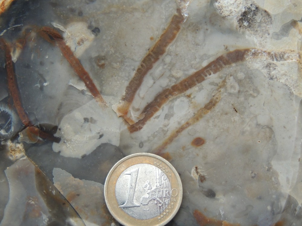

Effectivement, et celà s'observe comme dans ce silex où l'on trouve ces spicules (en bas dans la partie grisatre de ce silex) et un fossile de plus grande taille dans la partie supérieure de la photo (forme ovale)

Dans le cas qui m'intéresse je ne trouve pas pour l'instant de structure microscopique claire. Cependant la granulométrie de cette partie (claste) est très grossière ce qui limite la conservation/lisibilité de structure fine. Il est donc probable que cette structure n'ai pas d'essence biologique. Je suis cependant très intéressé de savoir si d'autres personnes ont déjà rencontré ce genre d'inclusion.

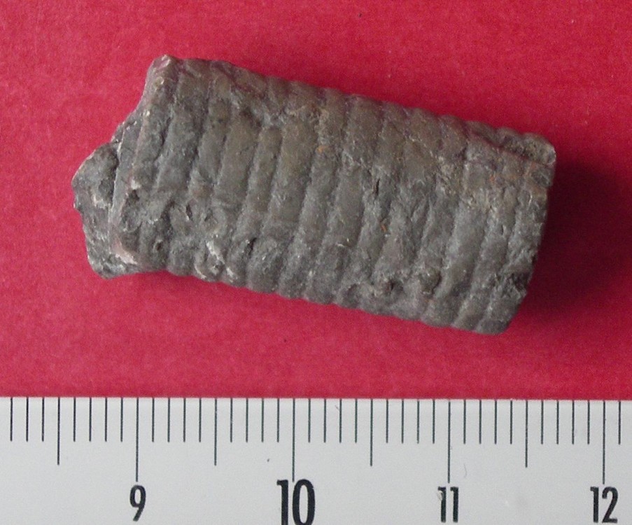

Ci-dessous un fossile possible.

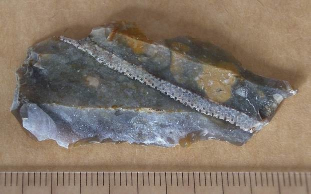

En même temps une photo d'un silex taillé par l'homme comportant aussi une trace fossile.

Agauche crinoïde je pense (bien qu'une vue ne permet pas de voir la section...). Par contre à droite dans le silex, ca ne saurait être un crinoïde. Les échinodermes sont en calcite et même si parfois inclus dans des silex, le test reste en calcite.

merci JCT pour les photos. Je suis d'accord pour l'aspect crinoide de la première mais, est ce que ce fossile est en silex?
Pour la deuxième photo du silex taillé avec fossile je suis perplexe et ravi de voir la diversité des éléments que l'on peut trouver dans un silex.

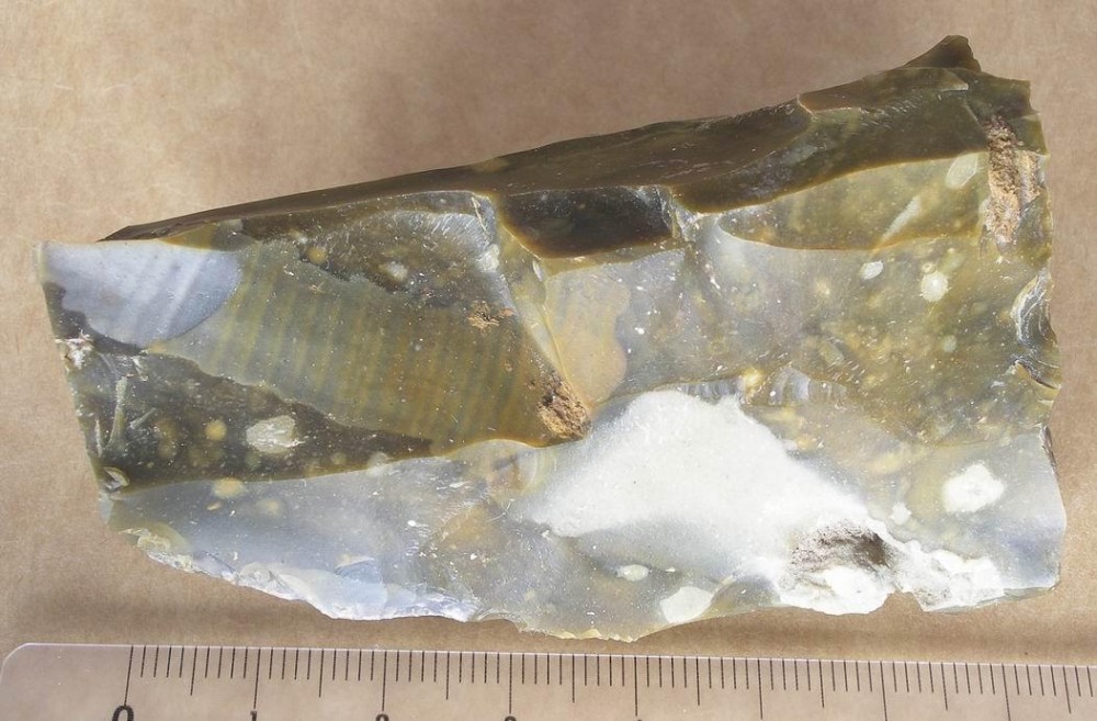

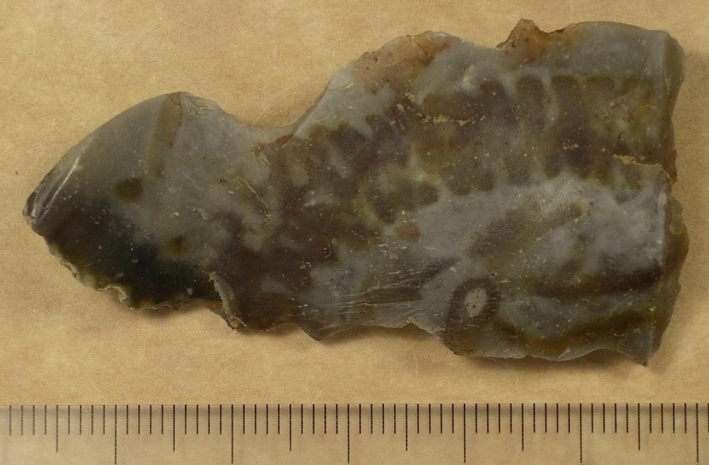

pour relancer un peu le sujet des traces suspectes dans les silex, voici une photo d'un spécimen trouvé ce jour et qui rappelle un peu celui présenté par JCT.
post-14462-0-45114200-1401652962_thumb.j
Est ce que c'est des traces de galeries? d'un organisme enroulé? strié?
