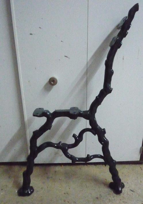

Trouvés aux Puces, deux piétements en train de recevoir leurs couches de vert jardin,
avant d'être habillés en bon bois d'arbre...
post-5300-0-69796400-1356167288_thumb.jp
salut Michel, wouai!!! c'est sympa tes pieds en fonte, mais tu devrais plutôt y mettre de la racine de poteaux, c'est plus résistant que le bois d'arbre, ah je viens de réparé les toilettes, qu'en pense tu :rigoler:

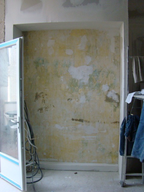

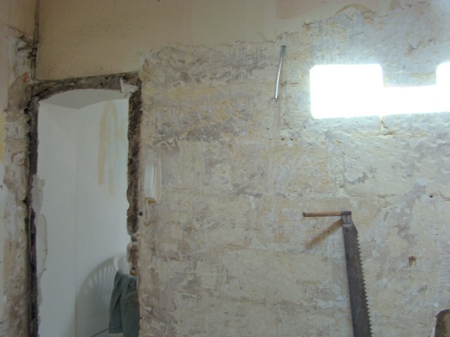

Ce mur vas partir, vous verrez !

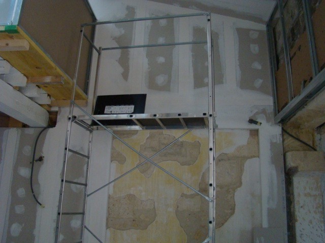

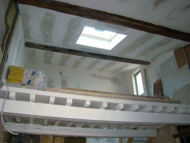

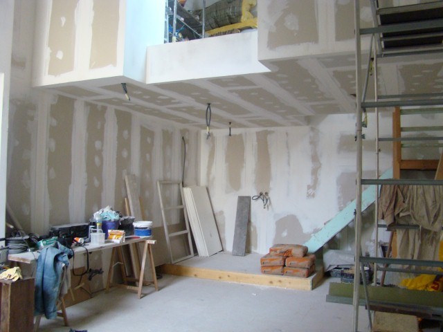

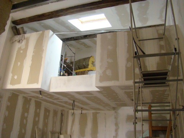

je commence les travaux par isoler et doubler le plafond du plus grand volume.post-10127-0-47887200-1404499940.jpg
post-10127-0-56411100-1404499980_thumb.j
Moi de dos à visser les plaques de BA13.

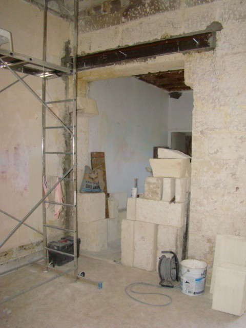

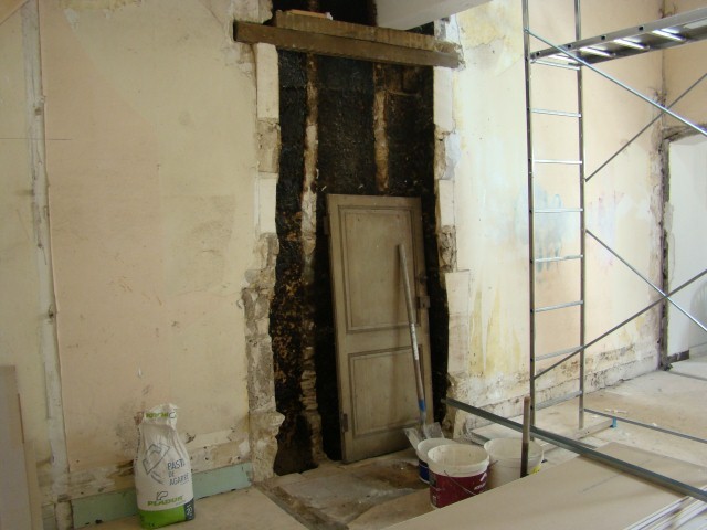

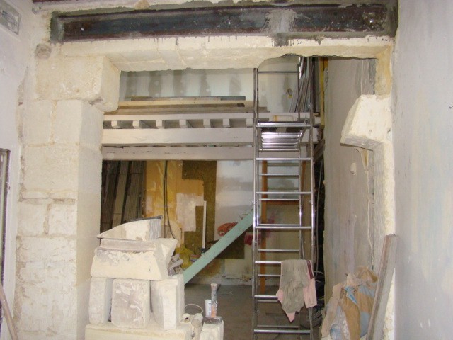

Aprés, j'entreprends de poser 2 IPN pour faire une ouverture entre le salon et la future cuisine, et j'abat le mur.
Vue depuis la future cuisine.

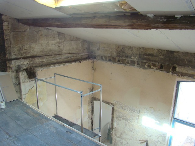

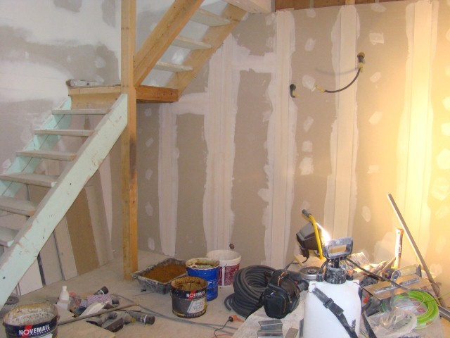

auparavant, j'avais continué l'isolation et le doublage de la partie haute, c'est à dire sur la mezzanine

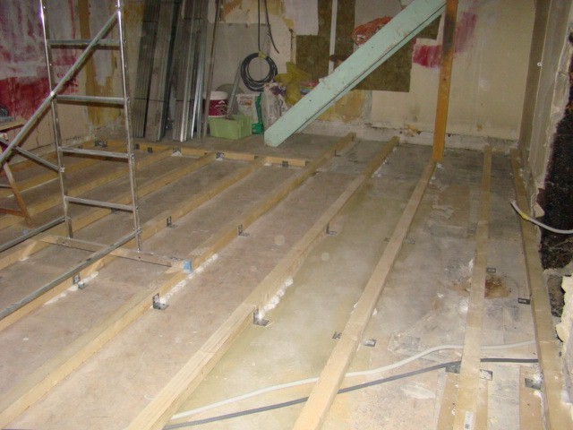

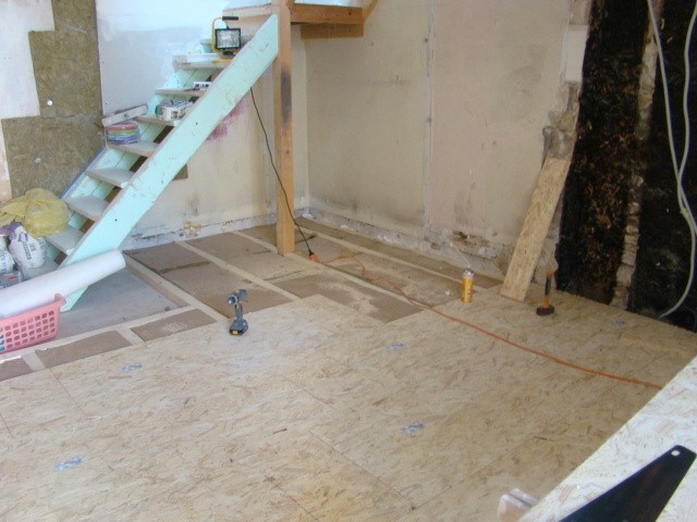

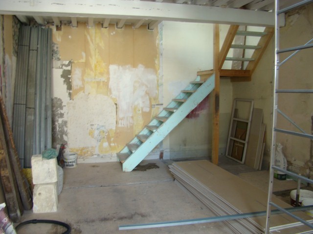

ensuite, je réhausse le plancher car celui d'origine est 10cm en dessous dela porte d'entrée. j'en profite pour isoler en tre les lambourdes avec de la laine de roche.

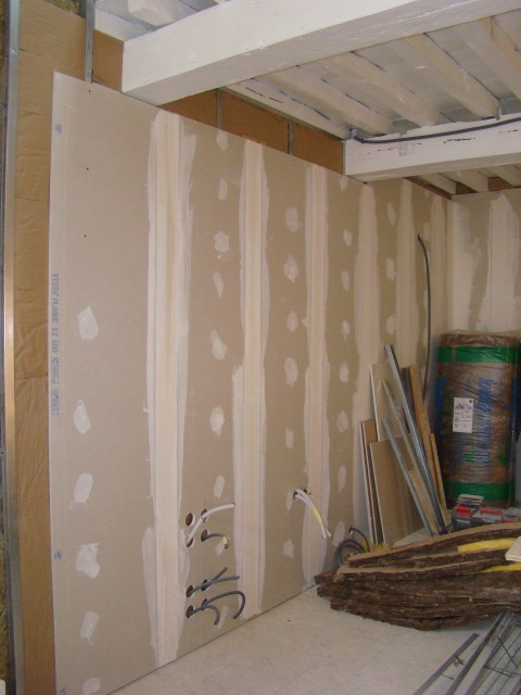

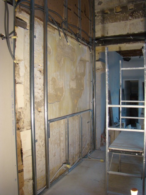

Une fois le plancher réhaussé, j'attaque le doublage des murs.

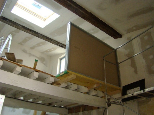

ensuite, je réalise des placards dans le vide pour la chambre qui est sur la mezzanine.

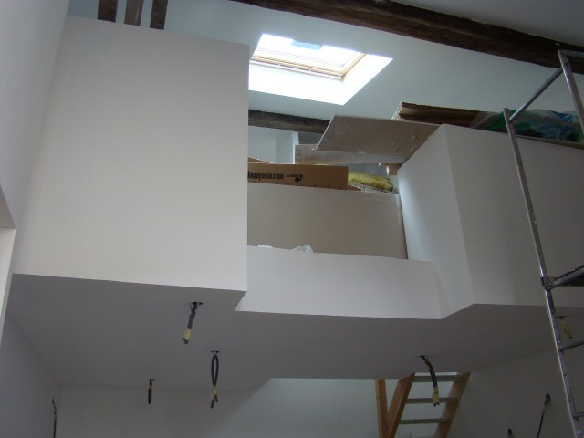

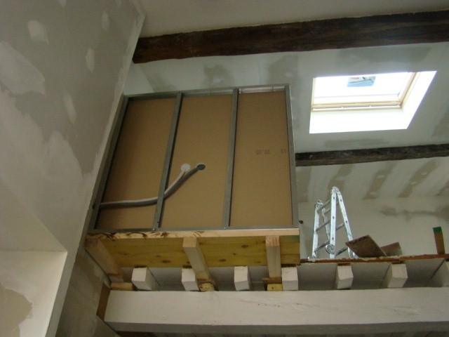

Suite, voila les deux placards dans le vide, en version doublés.
Le dessous de la mezzanine, avec le plafond doublé, également.

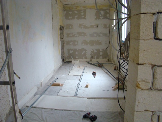

Je m'apprête à entamer la seconde partie des travaux de l'appartement, c'est à dire la chappe à l'emplacement de la future cuisine et la future salle d'eau. Nous sommes à cette période en janvier 2013.

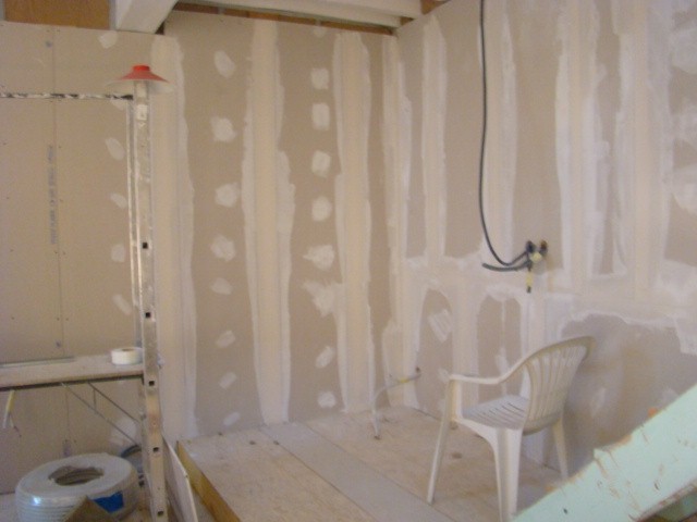

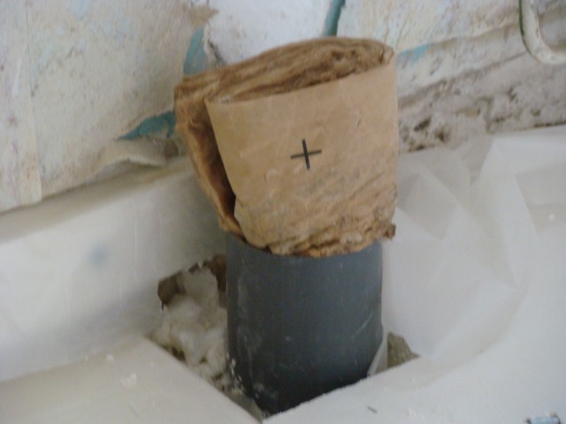

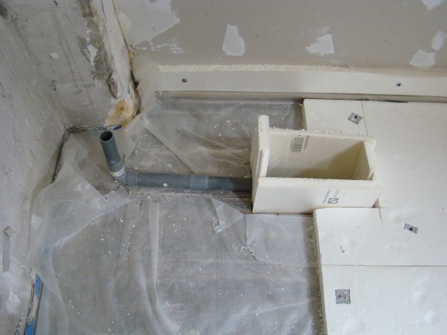

Préparation de la couche d'isolation, pose d'un plastique et de polystyrène, préparation des évacutions diverses (douche, evier, toilette)

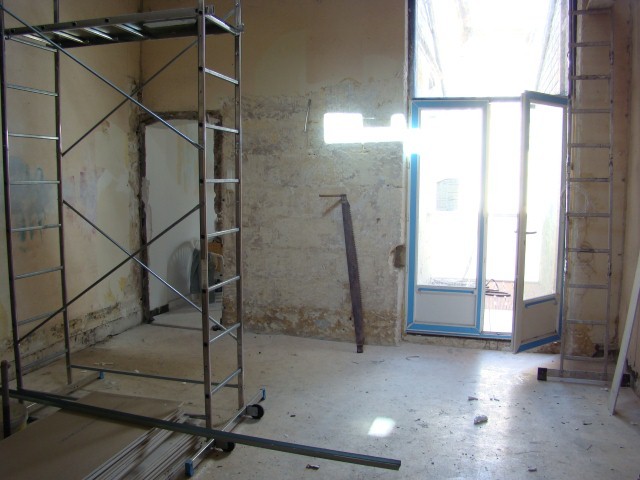

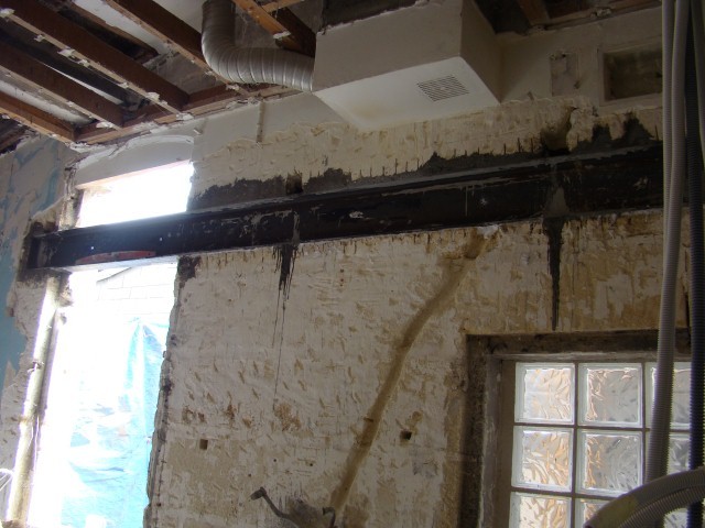

Aprés avoir fait la chappe, je mets encore 2 IPN pour la future fenêtre de la cuisine.
On peut voir la chappe au sol.

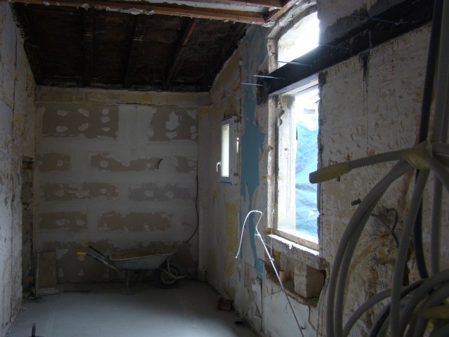

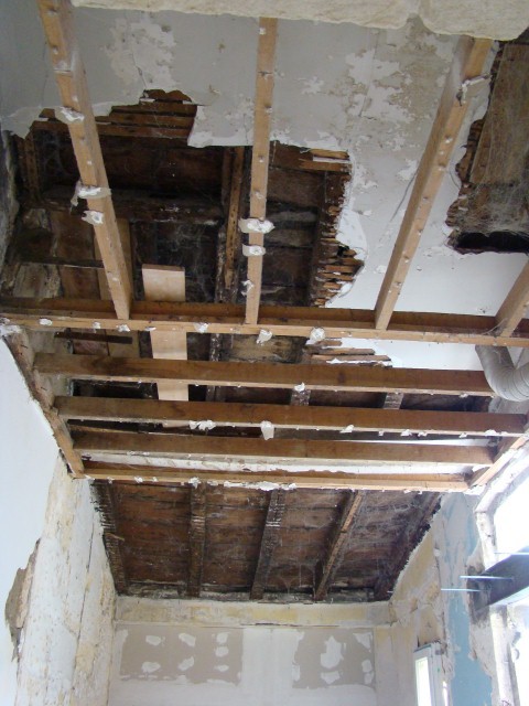

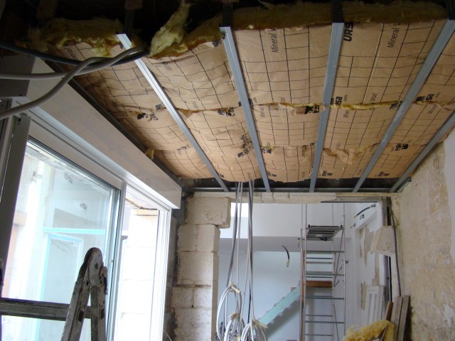

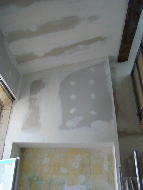

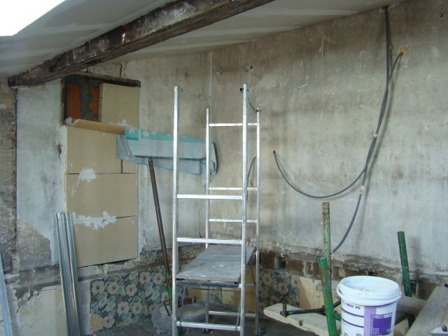

en attendant la livraison de la fenêtre, j'attaque le plafond de la cuisine.
je décide de faire tomber le vieux lati pour me servir des solives saines pour l'accroche de mes suspentes.
Fourreaux et laine de verre.

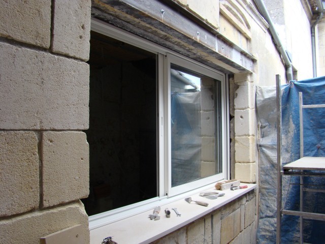

La fenêtre de la cuisine.

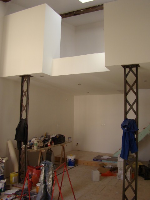

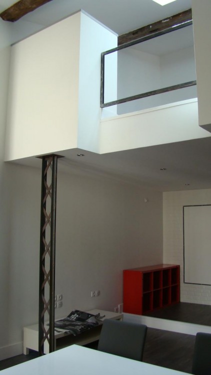

Mise en peinture de la pièce principale en mai 2013 et pose de 2 poteaux effeil.

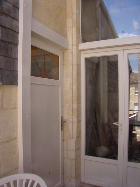

J'ai un peu zappé les photos pendant quelques temps, mais voici la fenêtre de la cuisine vue de l'extérieur, avec des placages réalisés par moi même sur la gauche de celle ci. En fait, tout est quasiment fait par moi.

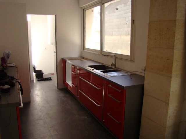

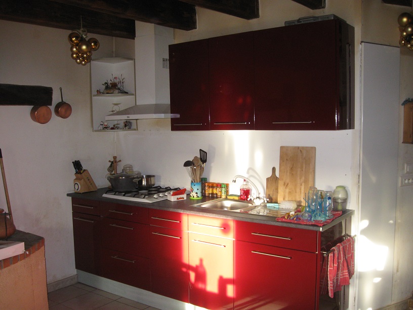

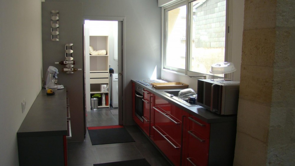

Et la version quasiment finie de la cuisine.

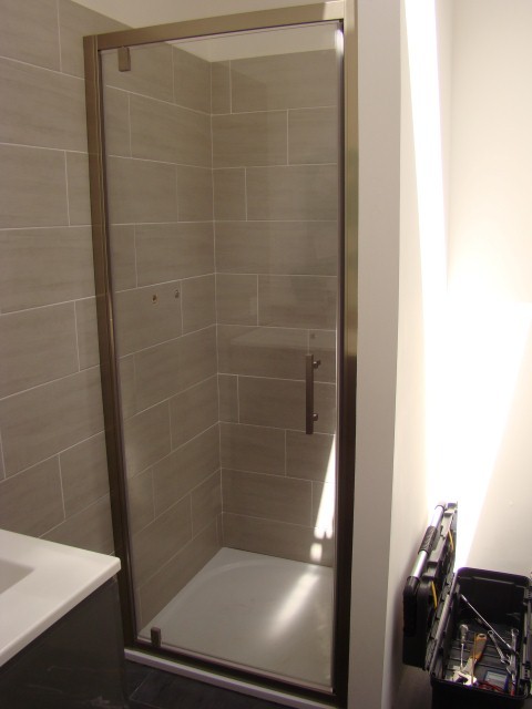

le coin douche.

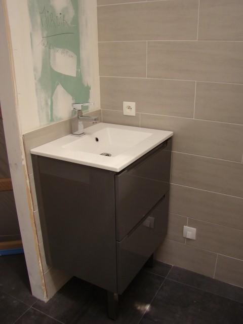

Le lavabo.

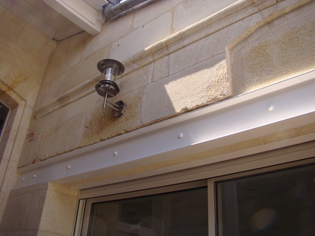

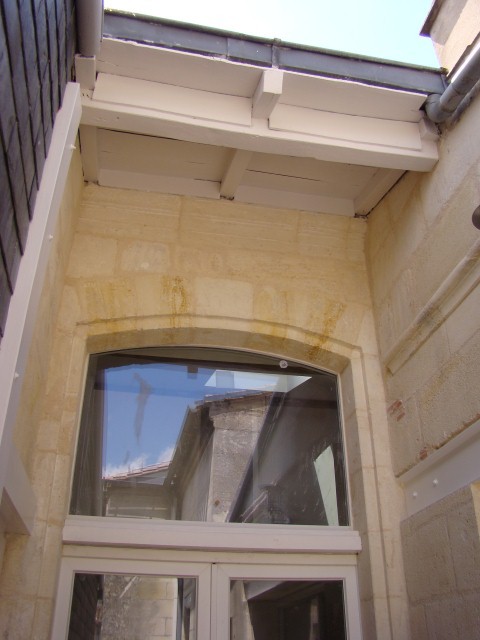

Sur la fin des travaux, j'effectue un ravalement de façade et le changement de la balustre du bacon et peinture des IPN, avant toit et porte d'entrée.

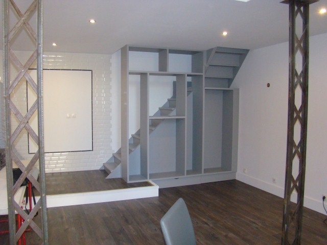

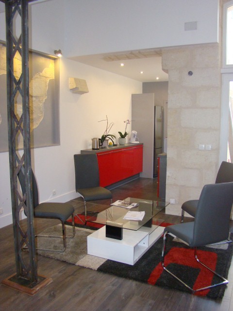

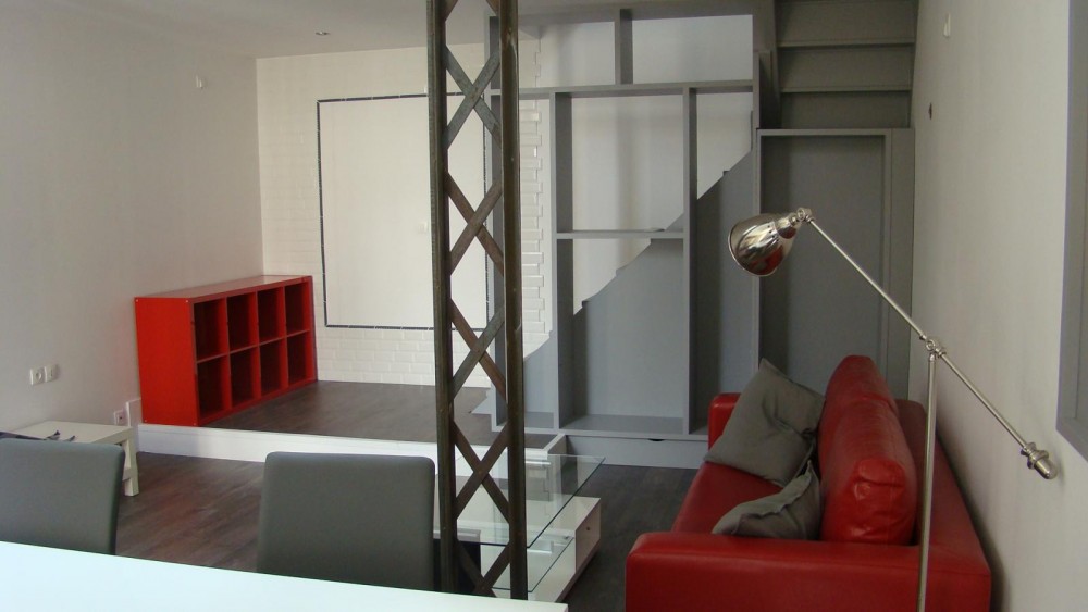

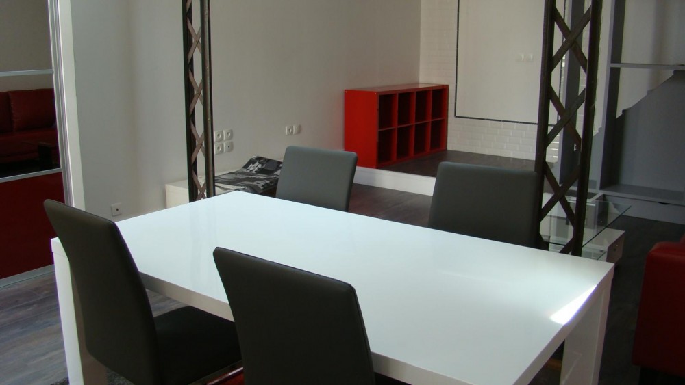

Réception de quelques meubles, et voila le résultat.
Encore quelques bricoles à fignoler. La disposition de la table basse sera différente.
Sur les photos, il manque la table de salle à manger et le canapé.

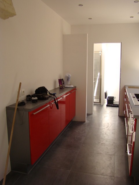

Vue de la cuisine, finie.

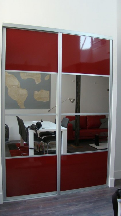

Mise en place des portes de placards

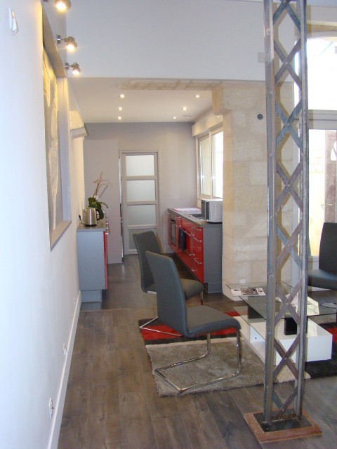

Vue depuis la cuisine vers salon
post-10127-0-62730100-1430386115_thumb.j
autre vue depuis la cuisine
post-10127-0-12372900-1430386140_thumb.j

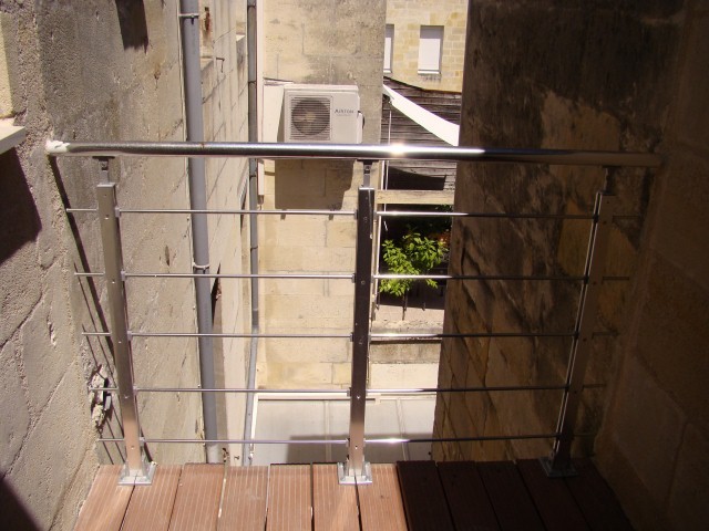

Vue vers placards, poteau Effeil, et rambarde, réalisée par mes soins

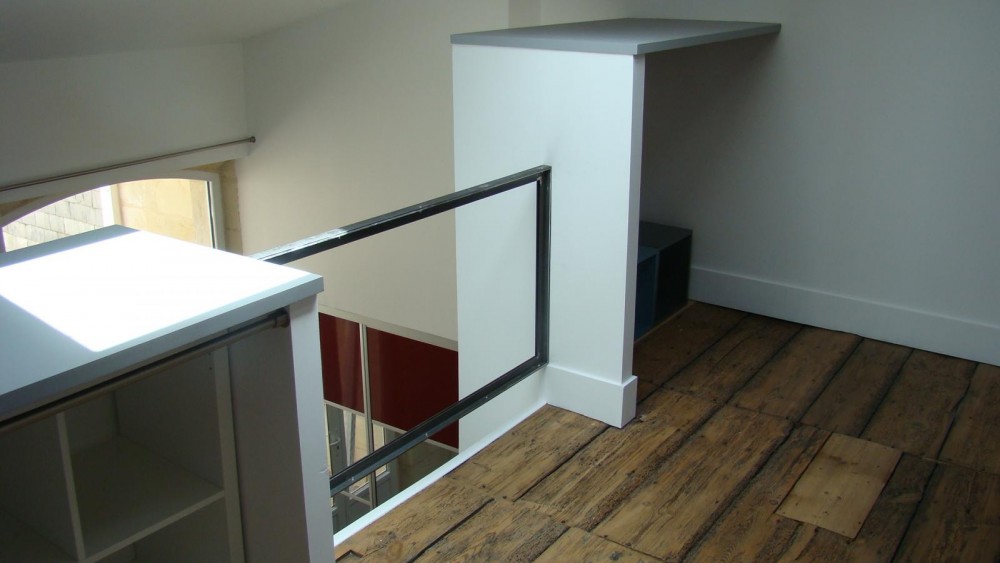

post-10127-0-22937000-1430386158_thumb.j
Vue sur la rambarde dela chambre et le plancher d'origine de la mezzanine.
