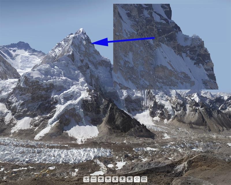

esor6 Posté(e) 21 décembre 2012 Signaler Posté(e) 21 décembre 2012 Un panorama à couper le souffle melant géologie et glaciologie dans le secteur du camp II de l'Everst! N'hésitez pas à zoomer de l'énorme! C'est quoi ça déjà? La montagne est farcie de filons !! Vous avez une idée de la géologie et de ce qu'on y trouve ? Citer
EricT Posté(e) 21 décembre 2012 Signaler Posté(e) 21 décembre 2012 Salut, En termes de géologie et de mémoire, c'est une pile sédimentaire avec au sommet des pélites, des grès et des calcaires cambriens à ordoviciens métamorphisés et à la base des gneiss parcourus par des leucogranites et des pegmatites, le tout avec des failles de détachement assez plates mais balaizes... en termes de minéralogie : ???? EricT Citer

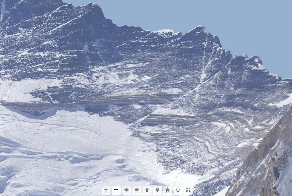

Next50MY Posté(e) 21 décembre 2012 Signaler Posté(e) 21 décembre 2012 Sympatoche ! un pli deversé, mais qui plie quoi ? le sommet du pli doit briller au soleil lorsqu'on est sur le sommet d'à coté, bcp, bcp + haut. Citer
Next50MY Posté(e) 21 décembre 2012 Signaler Posté(e) 21 décembre 2012 Tu crois qu'il y a un chevauchement sous le pli ? En tout cas, ca se raccourcit, mais c'est pas un scoop, jolie faille inverse: Citer

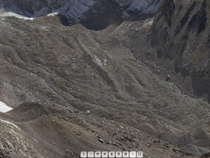

Quaternaire Posté(e) 21 décembre 2012 Signaler Posté(e) 21 décembre 2012 Un glacier rocheux, c'est àdire que sous les cailloux se trouve la glace qui flue doucement.... Citer

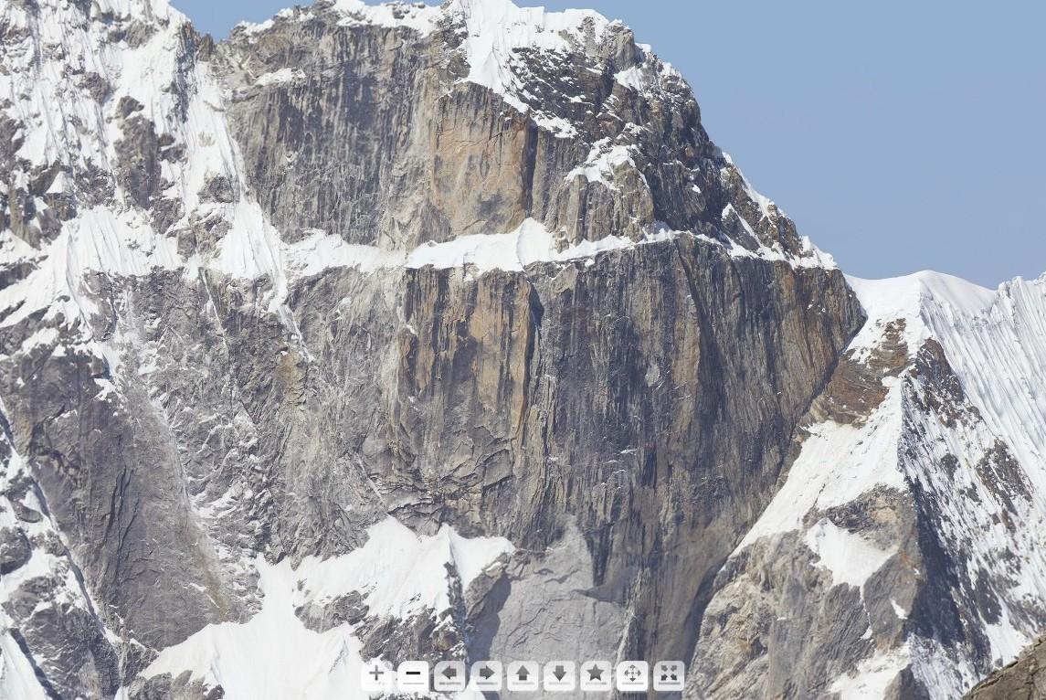

Next50MY Posté(e) 21 décembre 2012 Signaler Posté(e) 21 décembre 2012 Pendage sédimentaire ou volcano-sed sub-vertical ou bien zone de faille sub-verticale ? Citer
Next50MY Posté(e) 21 décembre 2012 Signaler Posté(e) 21 décembre 2012 avec ce niveau de détail, on peut faire une belle analyse structurale sur panorama avant d'aller y coller la boussole: A moins qu'il s'agisse d'un effet d'angle de vision (?) : voir la topographie en profondeur. Citer

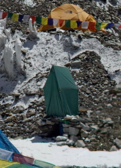

esor6 Posté(e) 21 décembre 2012 Signaler Posté(e) 21 décembre 2012 près du camp de base, à droite, on voit des structures circulaires. Karst ? Citer
1GM Posté(e) 21 décembre 2012 Signaler Posté(e) 21 décembre 2012 près du camp de base, à droite, on voit des structures circulaires. Karst ? Structures Glacière. Le camp de base est sur le Glacier. Comme il est bien recouvert à cet endroit la par une moraine, il y a formation de lacs supra-glaciaires. On peut dire que c'est karstique si on considère la glace comme de la roche. ( avec tout ce qui en découle et une circulation de l'eau dans des réseaux karstiques... heu sub-glaciaire ) Citer
esor6 Posté(e) 21 décembre 2012 Signaler Posté(e) 21 décembre 2012 Structures Glacière.Le camp de base est sur le Glacier. Comme il est bien recouvert à cet endroit la par une moraine, il y a formation de lacs supra-glaciaires. On peut dire que c'est karstique si on considère la glace comme de la roche. ( avec tout ce qui en découle et une circulation de l'eau dans des réseaux karstiques... heu sub-glaciaire ) Oui, bien sûr ! Si j'avais zoomé suffisamment çà m'aurait évité une question bête ! Citer

esor6 Posté(e) 23 décembre 2012 Signaler Posté(e) 23 décembre 2012 Pour les curieux/voyeurs, j'ai "visité" la tente d'un des marchands du temple installés au camp de base. C'est fractal, nom d'une pipe ! Je crois aussi que j'ai trouvé les WC... J'ai aussi passé un grand moment à regarder les cailloux... dans cet endroit où je ne pourrai surement jamais aller. Merci progrès technique ! Citer
