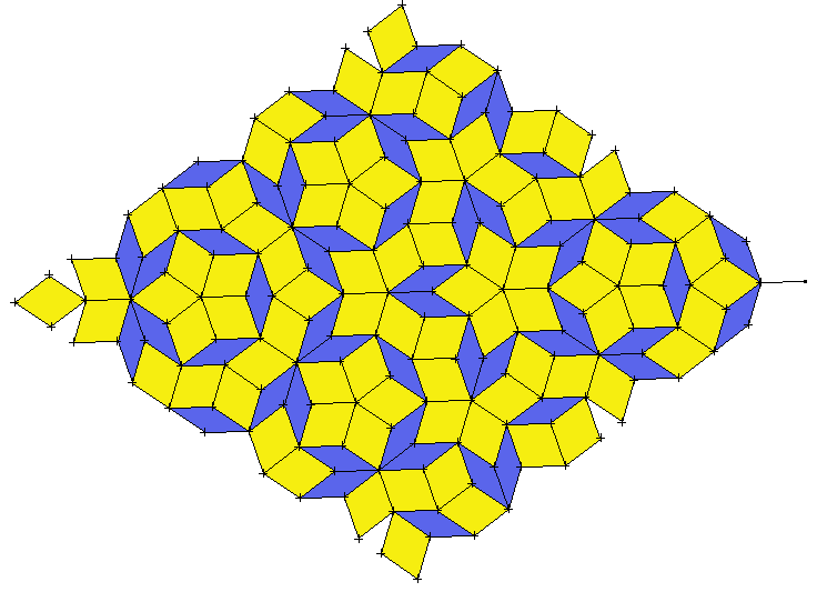

Pour comprendre les quasi-cristaux, le plus facile est de partir de la géométrie.
On sait depuis longtemps couvrir un plan en répétant à l'identique un même motif tel qu'un carré pour obtenir un damier, un hexagone pour obtenir un pavage en nid d'abeille, etc... Selon le motif de départ, on peut obtenir un pavage à 2, 3, 4 ou 6 axes de symétrie.
On sait en revanche qu'un pavage à 5 axes de symétrie en répétant une seule et même figure telle qu'un pentagone est impossible.
Pourtant, vers 1970, le mathématicien anglais Robert Penrose a présenté un pavage avec non plus un seul motif mais deux motifs de base qui imite une symétrie d'ordre 5. Sur la figure jointe, on peut voir un tel pavage en répétant deux losanges avec des angles aigus de 36 et 72 degrés. Mais contrairement aux pavages classiques, les pavages de Penrose ne sont pas périodiques.
Voir : http://fr.wikipedia.org/wiki/Pavage_de_Penrose
Quelques années plus tard, le physicien Daniel Shechtman a découvert que certains solides diffractaient les rayons X comme s'ils présentaient une symétrie d'ordre 5 ou 10. Ces solides étaient en fait organisés un peu comme des pavages de Penrose à 3 dimensions.
Ces solides diffractent les rayons X comme des cristaux mais ne répondent pas à la définition classique des cristaux dans la mesure où les atomes de sont pas disposés de façon périodique.
Il a donc été décidé de leur attribuer le nom générique de quasi-cristaux.

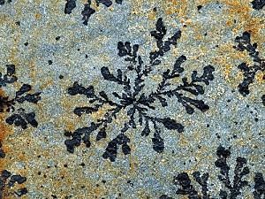

Tu as raison Lionel, je peux te faire une demo complete de ce qu'est une fractale et comment aboutir a cette forme grace a un algo. Iteratif . . .Mais j'avoue ne pas disposer de tes qualités pedago :
mais c'est a partir d'ici ou je bloque . . . Je n'ai pas les bases necessaire en mineralogie pour aller plus loin que ca :
http://fr.m.wikipedia.org/wiki/Dendrite_(solidification)

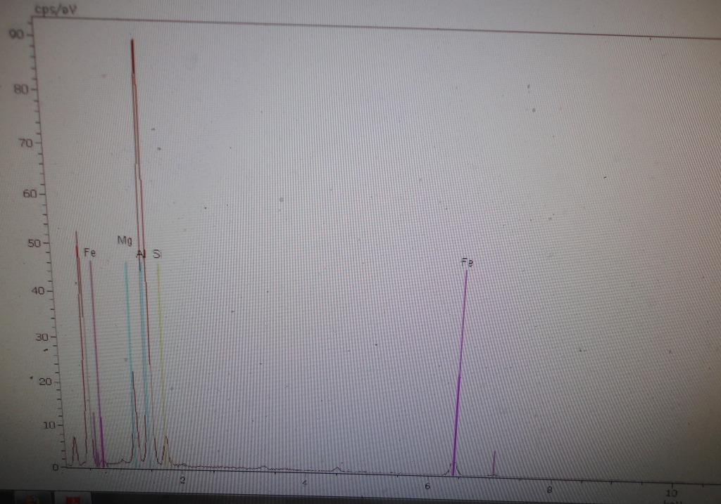

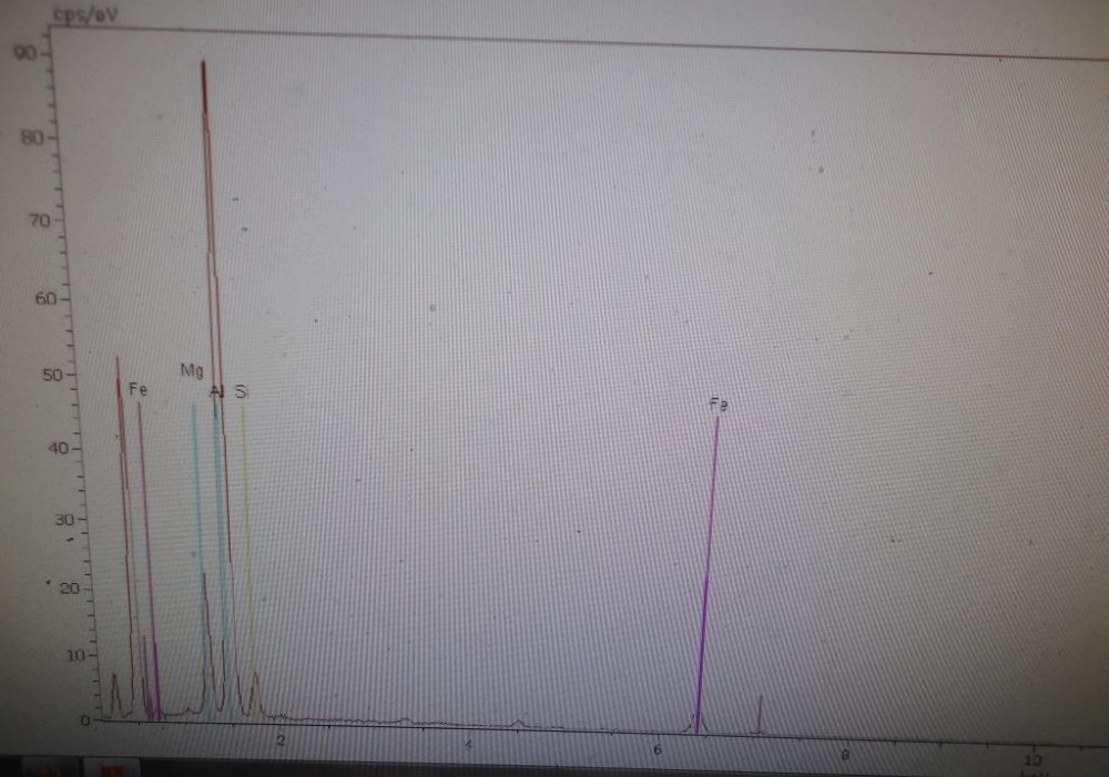

EDX c'est pour connaitre les éléments qui entre dans la composition d'un cristal
DRX pour analyser la diffraction et lorsqu’on parle de radiocristallographie, c'est encore autre chose ou aussi de l'analyse de la diffraction des rayons X ?
L'EDX (ou EDS) appelé en français l'analyse dispersive en énergie, est utilisée lors des expériences de microscopie électronique à balayage ou en transmission, peut importe. Le fonctionnement est relativement simple comme toujours. Quand on bombarde un échantillon avec des électrons, ces derniers interagissent avec la matière en émettant des rayons X. L'énergie des rayons X émis une fois mesurée à l'aide d'un capteur, permet d'avoir accès à des informations sur la composition chimique globale d'un échantillon. Une méthode alternative appelée WDS ou "analyse dispersive en longueur d'onde" permet de mesurer la longueur des rayons X émis et de remonter aux mêmes informations chimiques.

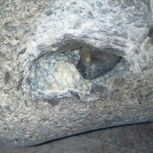

Sur ce lien http://craies.crihan.fr/?page_id=63 , il est indiqué que :
"Certains silex sont creux car la silicification primaire est incomplète. La circulation de leau dans la cavité conduit parfois à une dissolution ou une précipitation de silice secondaire sous forme de calcédoine mamelonnée aux jolis reflets bleutés ou encore de petits cristaux de quartz mimant une géode."

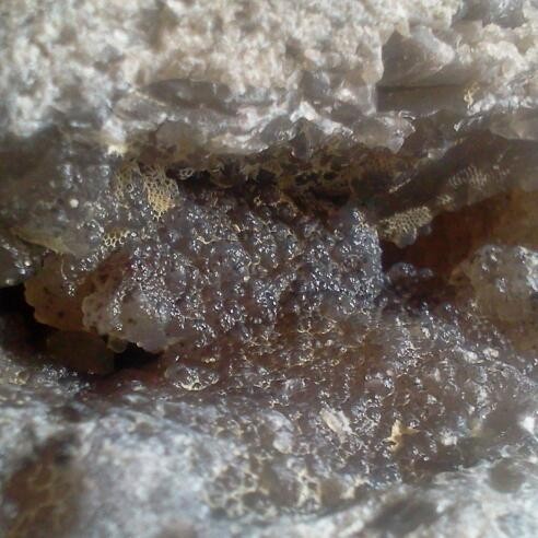

ce peut t'il que la presence d'un futur qu'un corps etrangé est joué dans le phenomene de cristallisation?
je m'explique sur beacoup de geode dans les galets de silex, je trouve aussi un fossile "nid d'abeille" (un bryozoaires)
Sa presence a t'elle jouée un role de "declancheur" de la cristallisation?
voici les photos
Ces bryozoiaires n'ont aucun rapport avec la formation du silex, géode, calcédoine etc... car sont actuel, ils ont colonisé les creux du galet (à l’abri des choques) lorsque celui-ci était plus bas sur l'estran dans une zone ou il était quasiment toujours recouvert d'eau.
