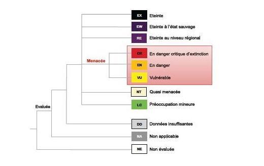

Voici quelques Copier/coller sur la methode d'elaboration d'une liste rouge (pour le vivant) :
La Liste rouge mondiale évalue le statut de conservation des espèces à l’échelle internationale, alors que les Listes rouges nationales et régionales évaluent le risque d'extinction des espèces à l’échelle d’un pays ou d’une région particulière du monde. Ainsi, une espèce peut être classée dans une Catégorie différente selon qu’il s’agit de la Liste rouge mondiale ou de la Liste rouge régionale. Par exemple, une espèce répandue sur le globe et dite de Préoccupation mineure (LC) dans la Liste rouge mondiale peut être exposée à de nombreuses menaces et être classée dans la Catégorie En danger (EN) au sein d’une région définie.
Le système de la Liste rouge comporte neuf Catégories, allant des espèces non menacées (Préoccupation Mineure -LC) aux espèces déjà éteintes (Éteinte - EX). Il existe deux Catégories supplémentaires au niveau régional : Éteinte au niveau régional (RE) et Non applicable (NA), par exemple pour les espèces non indigènes. Le classement dans les Catégories d'espèces menacées d’extinction (Vulnérable - VU, En danger - EN et En danger critique d'extinction - CR) s'effectue par le biais de critères qui reposent sur différents facteurs biologiques liés au risque d'extinction.
Si l'on tente de le transposer au patrimoine mineralogique il faudrait probablement :
- considerer que cette liste n'est pas figée dans le temps (ex: espece rare aujourd'hui le sera moins apres une big decouverte comme le souligne 1frangin).
- soit traiter espece par especes (utilitée? ) et faire la distinction entre macro/micro et qualité/morphologie des cristaux donc ne pas retenir uniquement l'espece mais integrer ces "representations" ;
- soit traiter les especes d'un geotope/ paragenese (ce qui me semble plus en phase avec l'interet patrimonial)
- avoir des criteres objectifs adaptés aux risques de "disparition" (accessibilité). Ces derniers doivent pouvoir mettre en avant le niveau de menace pessant sur les sites. Ces menaces peuvent autant etre naturelles que liées à l'activité humaine (urbanisation, "drealisation" sanctuarisation, . . .)
- adapter l'echelle de de classement à la mineralogie vis a vis de la dimention territoriale etudiée cela pourait donner :
EX : inaccessible in et ex-situ
EW : actuellement accessible uniquement ex-situ (collection)
RE : actuellement inaccessible in-situ a niveau local
etc . . .
Quelques betises pour illustrer : si l'on prend l'exemple de 1frangin, la minyulite (du 44) et mineraux associés : Elle serait peut-etre classée " EW "si l'echelle d'etude est la region ou le pays mais peut-etre pas au niveau mondial. En revanche les divers occurences de quartz à l'echelle regionale serait peut etre classee en LC car present sur de nombreux sites accessibles. Les albitite(?) a corindons de l'urdach(? Corrige moi Eric) serait peut etre classes en VU (affleurement pouvant disparaitre "temporairement" suite a des mouvements de terrain).
ce n'est qu'une idee, mais pourquoi pas?
