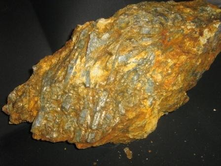

En prospection dimanche, je suis tombé sur une belle poche de cyanite dont j'ai pu prélever quelques blocs sympas, en voici un :
Taille : 30x15 cm
Comme vous pouvez le voir, une partie des cristaux est recouvert d'une pellicule jaunatre. Les plus beaux sont ceux qui se sont clivés en extrayant la pièce.
Je ne m'y connait pas du tout en nettoyage à part eau, brosse, et huile de coude :exclamation:
Connaissez cous un moyen d'avoir un meilleur rendu de cette espèce minérale par quelque produit miracle ???

SAUF ERREURS,
le disthène est un silicate et son encaissant me semble être un bon porphyre alumino-potassique avec un peu d'oxyde ferrique.
donc pour supprimer cet oxyde,
tu peux toujours essayer l'acide oxalique.
bonjour à tous et merci pour vos réponses,
Ou peut on acquérir de l'acide oxalique, est ce dangereux à manipuler, et comment l'emploie t'on ?

l'acide oxalique se trouve soit en bidon de 750grs et en poudre soit en solution liquide toute prète.
tu trouve cela en grande surface bricolage (leroi merlin,mr brico etc...)
c'est pas super dangereux mais il y a quand même quelques dispositions.
des gants latex ou caoutchouté et masque
