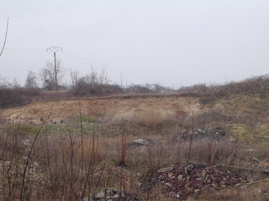

je suis entrain de réviser le catalogue des fossiles extraits du cuisien et du lutétien de la carrière LECHA, au Mont de Magny, hameau du Boisgeloup près de Gisors (eure), que j'avais fais dans les années 80. :lire2:
Malgré de nombreuses campagnes de fouilles, il me manque certaines espèces pour illustrer ce catalogue, et l'état actuel de la carrière me fait désespérer de le trouver un jour :baillon:

je recherche aussi des photos de la carrières(si possible datées) à différentes périodes de l'exploitation.
Vous pouvez les poster sur ce sujet ou me contacter par MP

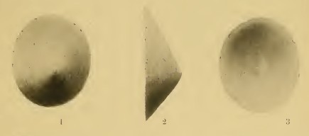

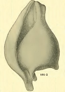

Oui en effet, pour orienter les recherches des forumeurs voici la figuration Cossmann et quelques pistes :
Gisortia gisorsiensis :
à signaler en passant un Gisortia qui se balade ici :
Cassidea chevallieri :
Transovula delphinoides :
Capulus excentricus :

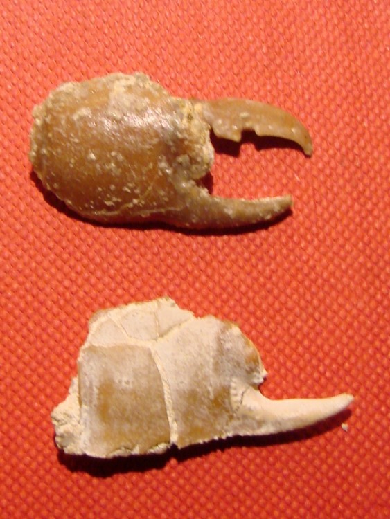

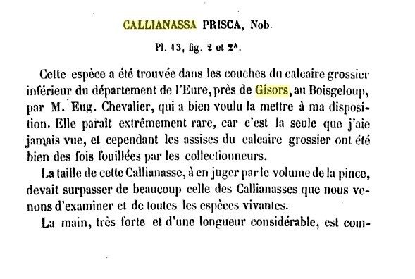

Pour le decapode de Gisors c'est l'espèce Callianassa prisca qui est signalée :

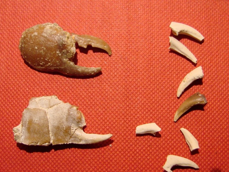

Merci beaucoup Next50 my, effectivement c'est bien cette espèce qui à été décrite dans le lutétien du Mont de Magny, en voici des échantillons :
post-14258-0-82430600-1355164833_thumb.j
post-14258-0-16716100-1355164898_thumb.j

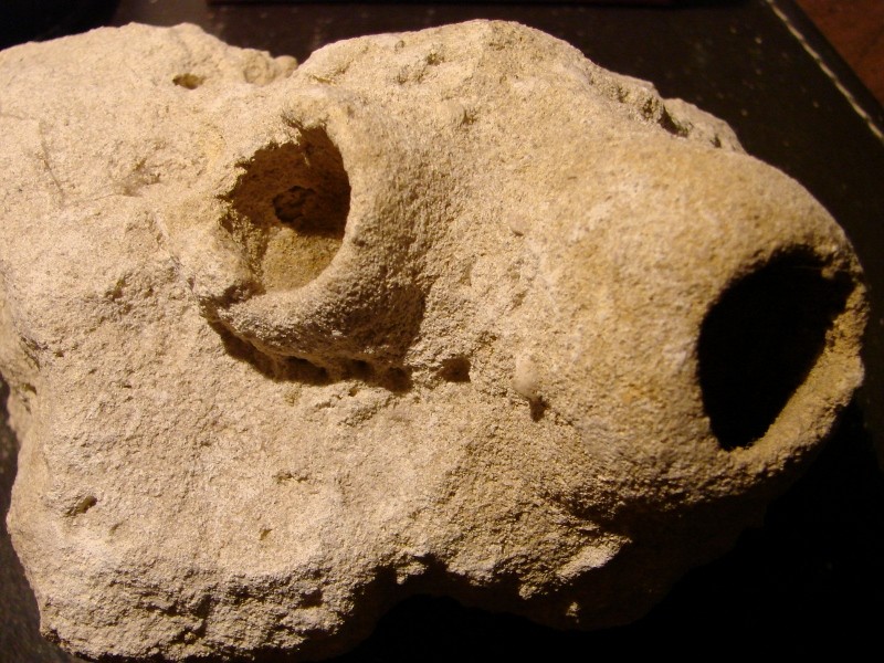

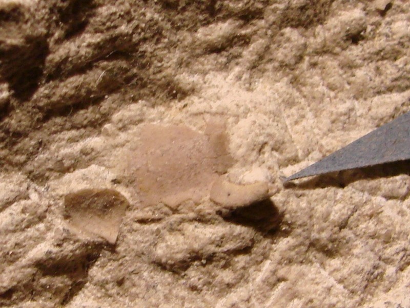

mais une autre espèce semble exister dans le cuisien, dans une couche gréseuse à empreintes de turritella solanderi. En voici le seul exemplaire que je possède et du même niveau, sans doute des terriers de Callianassa fossilisés.
Ta photo de Capulus est meilleure que la mienne - Merci !

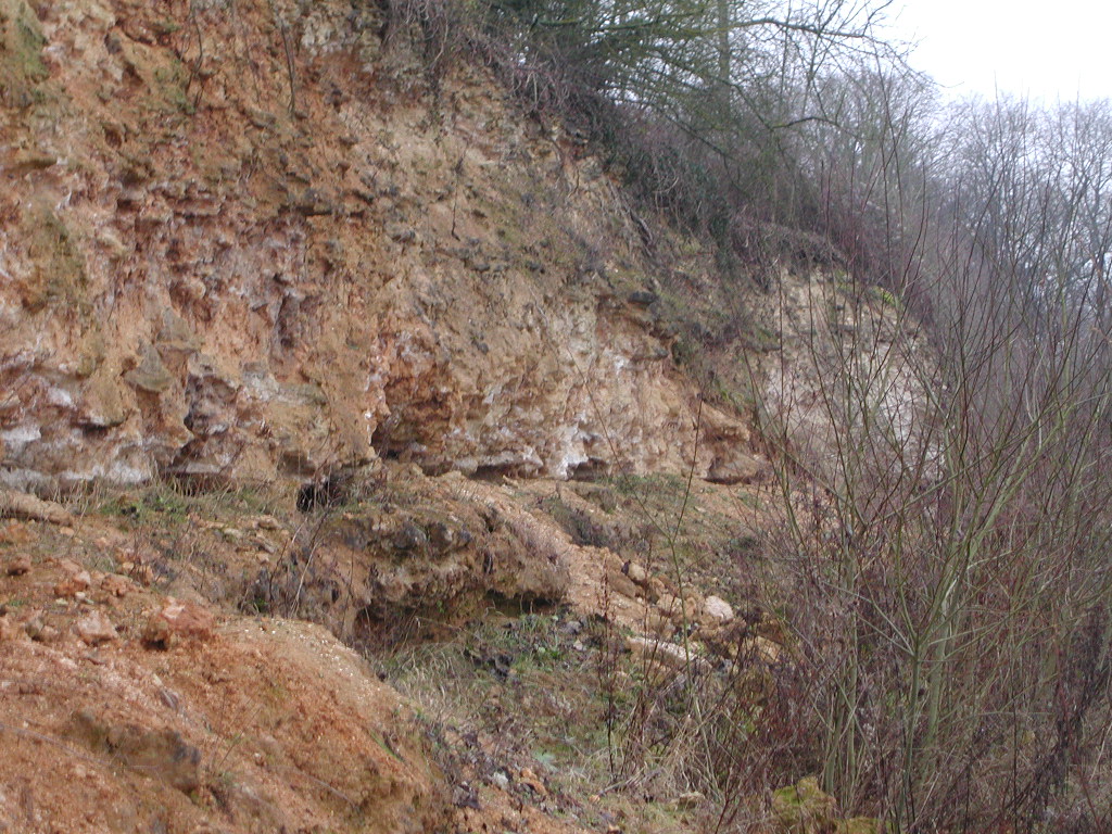

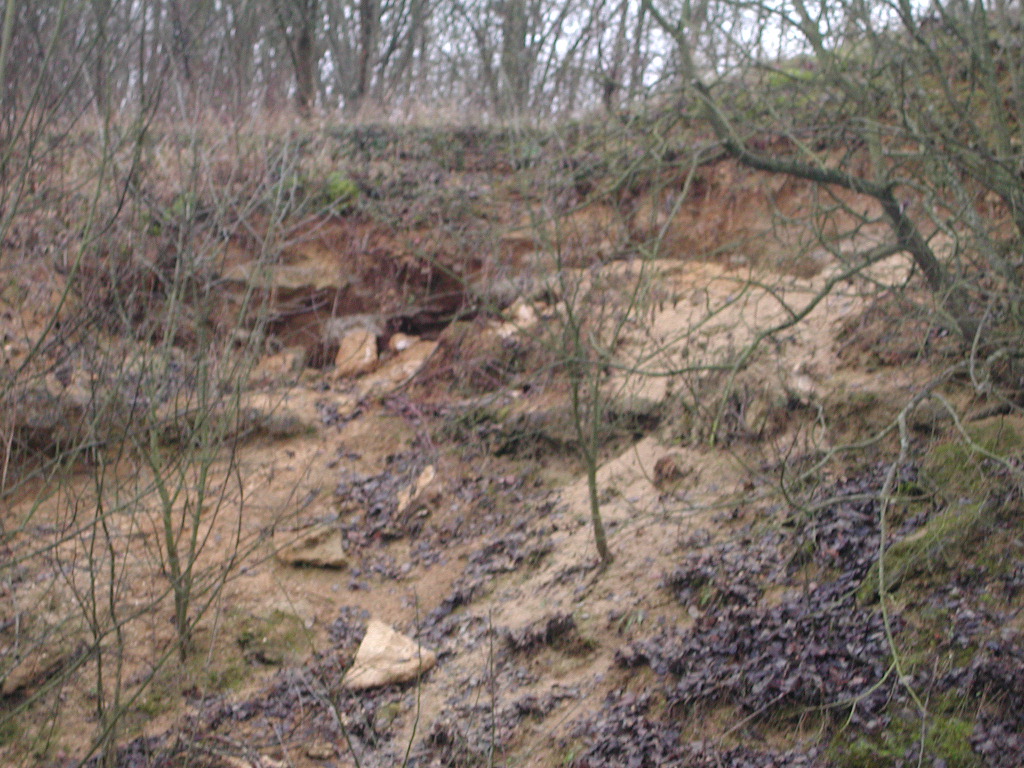

Suite,

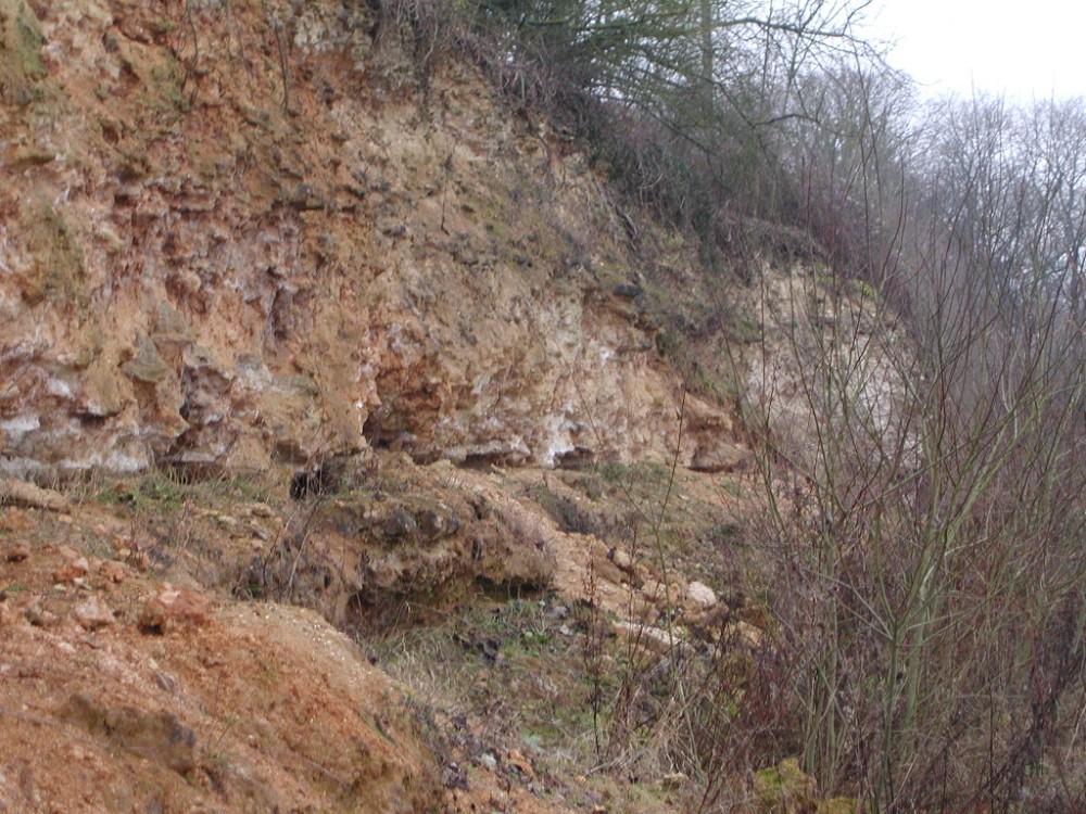

Le front de taille coté droit (~ nord), j'y ai passé 5-10min la première fois que je suis venu mais jamais remis les pied, pourtant il y avait des petites coquille était pas trop mal, mais comme je m'intéressait au requin et que la couche était plus facilement repérable de l'autre coté...
post-6751-0-14109500-1355178861_thumb.jp

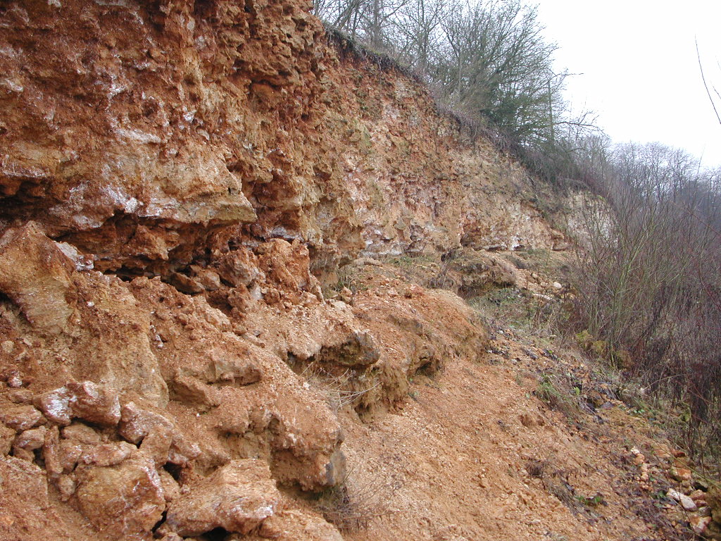

Retour du coté gauche, avec des petit trou situé dans le prolongement de la couche à dents de requin, la au moins pas de risque de surplomb dangeureux.

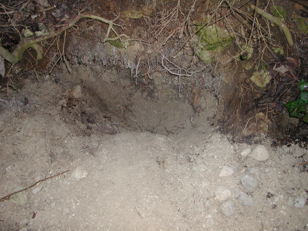

post-6751-0-08868300-1355178885_thumb.jp

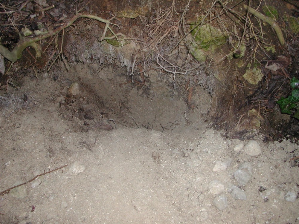

J'ai d'ailleurs imité ceux qui on fait ça en creusant moi aussi mon petit trou plus loin, plus proche de la surface.
Effectivement, il y avait dent et coquilles, c'était assez pas trop dure, mais les racines des plantes avait en partie bouffé l'émaille des dents et était passé a travers pas mal de coquilles....

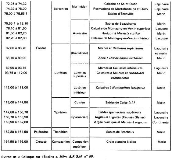

Le Sondage stratigraphique de Montjavoult est la référence du secteur, localisé à proximité de Parnes, autres référence pour les coquilles Lutétiennes. La colonne lithologique et la faune sont décrits dans le Colloque sur l'Eocene. On ne peut qu'encourager ceux qui ont la chance d'avoir fait des observations à Parnes de contribuer au sujet.
post-9098-0-20254000-1355242437_thumb.jp
Seule l'analyse sequentielle detaillée entre les coupes de references du secteur permettront de faire ces comparatifs precis entre sites.
Cela devra etre associee a une analyse faunique comme celle que certains experts realisent parfois meme tout en etant amateur si on veut prouver ou infirmer ces questions de differences ou similitude.
La coupe de référence séquentielle se trouve dans Gely 1996 - Fig. 6 dont je place un extrait de la légende de la coupe de Montjavoult de C. Cavelier (colloque Eocene ci dessus, reinterpretée):
