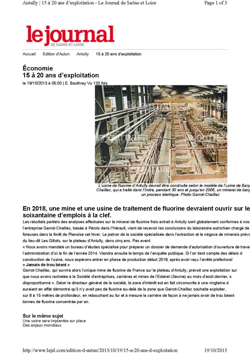

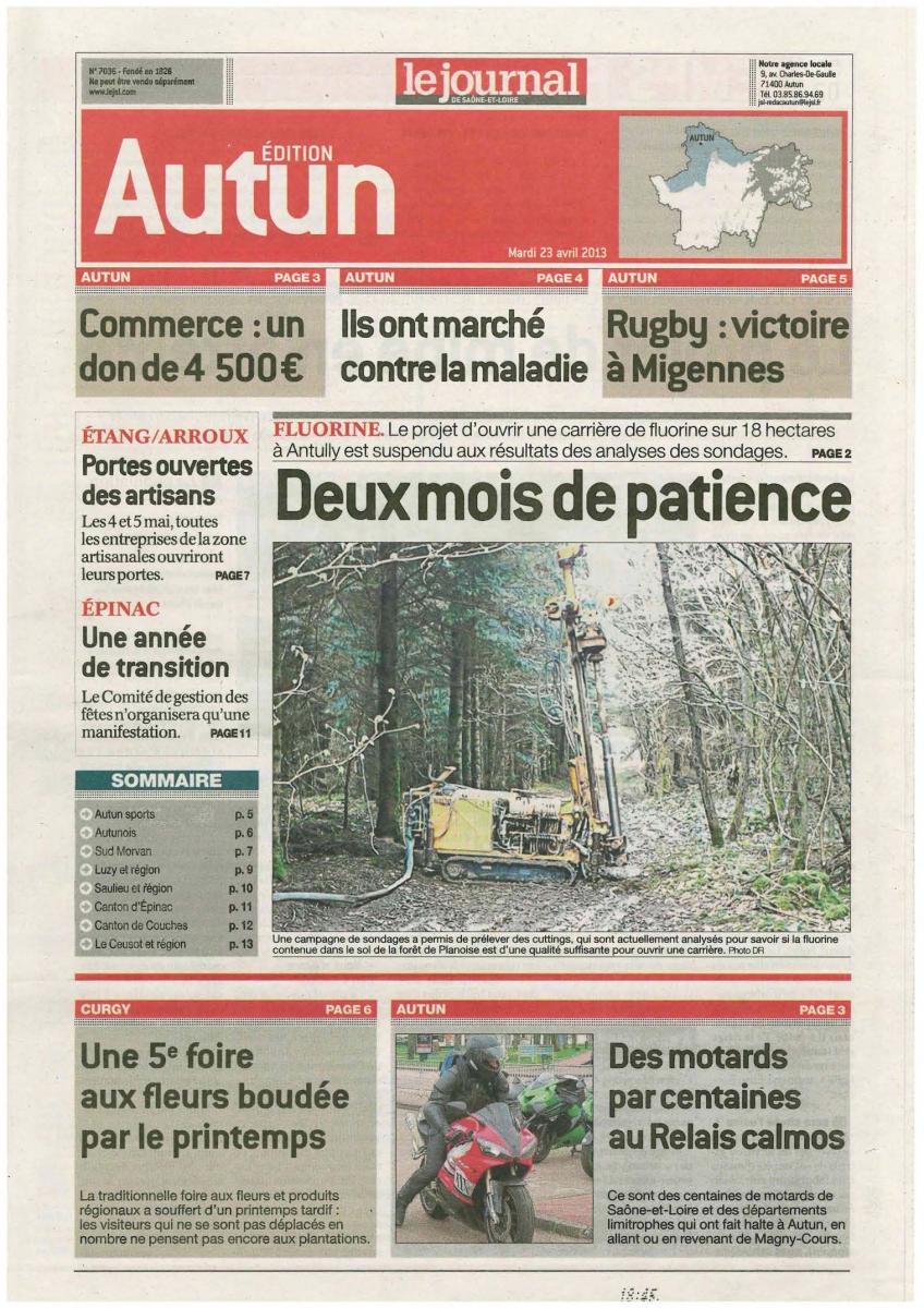

ça tombe bien ; j'allais chercher ce document! Etant en déplacement à qq km j'en ait entendu parler par les riverains ! Je me suis un peu documenté.......
- exploiter dans le coins (entre forêts et champs cultivés ) ils sautent de joie....
-extraire de la fluorine pour en faire quoi?? pas d'industrie de transformation/traitement en France l'exporter vers où : les chinois? par bateau depuis le Morvan?
-demander un permis en ce moment alors qu'il est question de tout revoir (à priori en cours...)
ben...faut bien rêver mais quand même!!!! Cela me fait penser à une société Canadienne qui avait envisagé l'exploitation d'uranium dans le Sud de la france.........................
.Quel accueil enthousiaste dans la région!!!!

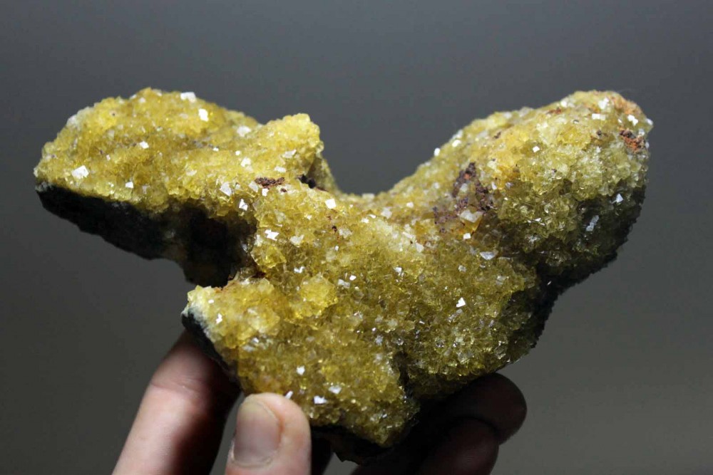

Les pièces qui suivent ne sont ni sur ebay, ne sont pas en vente donc pas hors de prix ; elles ne sont pas plus à l'échange.
Dans ces conditions est il possible de s'en tenir à l'objet de ce forum et pouvoir présenter des pièces?
Les polémiques naissent bien souvent dans l'ignorance alors voici des pièces du coin dont il est sujet. Pour illustrer une vraie information.
Pour ma part voici pourquoi je me fais rare sur ce forum qui traite plus du relationnel mineralogique/ règlement de compte que de ce pour quoi i est concu.
En attendant:

c'est du vrai boulot de journaliste .... une seule source, en plus avec une subjectivité certaine, pas de vérification des infos, "Selon certains de ses membres" ... il n'y a pas de quoi féliciter le JSL.
personne, et encore moins l'exploitant, ne découvre que l'eau sera le réel problème de l'exploitation.
et le coup de la diffusion dans les sols :mort de rire: . mais les métaux ne sont pas déjà dans le sol ? :help: .... les gens de Autun Morvan écologie ont-ils une idée du fond géochimique du plateau d'Antully ? à certains endroits, les roches ne seraient même pas acceptées en décharges d'inertes, donc devraient être considérées comme des ... sols pollués.
Et il n'y a pas de fluor dans l'étang du Martinet ?
c'est le festival des boulets ....
à+, bonne année !!!!!!!
Gadin (qui a craqué)
En fait, je verrais les choses de manière un peu différente.
C'est un article qui reprend je pense un communiqué de l'association avec à la base une question inutile puisque tout le monde connait la réponse, .
Que l'ouverture d'une mine ait un impact sur l'environnement, il n'y a pas besoin de poser la question, c'est oui, la construction d'un lotissement aussi, toute activité humaine en général.
Qu'il y ait un risque de pollution de la réserve d'eau, c'est aussi très vraisemblable (ou pas !), il reste à voir ce qui sera proposé par l'exploitant pour l'éviter. Qu'il y ait du fluor dans l'eau de l'étang c'est possible, il reste à savoir si l'exploitation risque d'augmenter ces teneurs jusqu'à dépasser le seuil de potabilité, et le cas échéant ce qui sera prévu pour éviter ce phénoméne
Qu'il y ait un risque de mise en mouvement de métaux lourd, ça me parait probable, maintenant lequel, le fait que le broyage rende les métaux plus mobiles me parait un argument bizarre, il est possible de faire en sorte que ces résidus soit isolés. Par contre on peut avoir des teneurs en sol sur des minéraux insolubles et changer le comportement suite à un traitement (c'est un grand classique pour l'arsenic).
Tout ça, c'est une question de garanties à prendre auprès de l'exploitant en fonction des solutions techniques qu'il proposera et de contrôle avec pénalités s'il n'y a pas respect des engagement.
On a des exemples assez rigolos, A Lauriéras (As-Au), un captage était implanté sur la structure, quand on testé l'arsenic (ce qu'on ne faisait pas avant) on a sauté au plafond, l'exploitant (Coframine-Pennaroya) a attendu que tout soit bien identifié avant de commencer la mise en exploitation pour être sur de ne pas être accusé d'avoir provoqué la pollution. Au Bourneix, il arrivait que la laverie rejette de l'eau plus propre que celle qu'elle pompait ( suite à une pollution provoquée probablement par les anciennes mines de Chéni au dessus) en gros c'est pas simple, sinon il y aurait pas cinq-six thèses par an (je pense) sur ce type de sujet.
Bref on apprend qu'on se pose des questions qui me paraissent légitimes et auxquelles l'exploitant éventuel devrait donner des réponses avant exploitation
Donc faut étudier (ce qui n'est pas fait pour cet article bien sur, c'est là où je rejoint Gadin), mais faut quand même pas laisser l'exploitant faire ce qu'il décide, ce qui ne sera pas normalement le cas.
Serge
