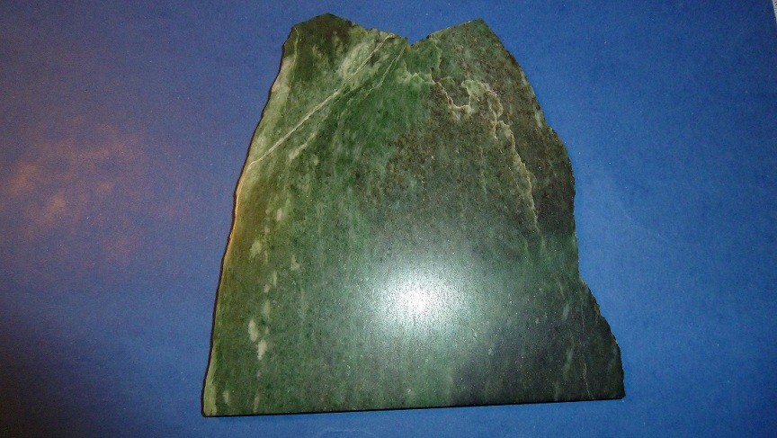

post-14314-0-79736000-1354707237.jpg petite pierre polie. Verte avec des rayures noires. (Trouvée en Nouvelle Calédonie)

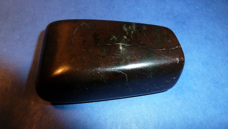

post-14314-0-44614100-1354707319_thumb.j Pierre marron très foncé avec des tâches noires, ou un genre de vert. Pierre polie. (Trouvée en Nouvelle Calédonie)

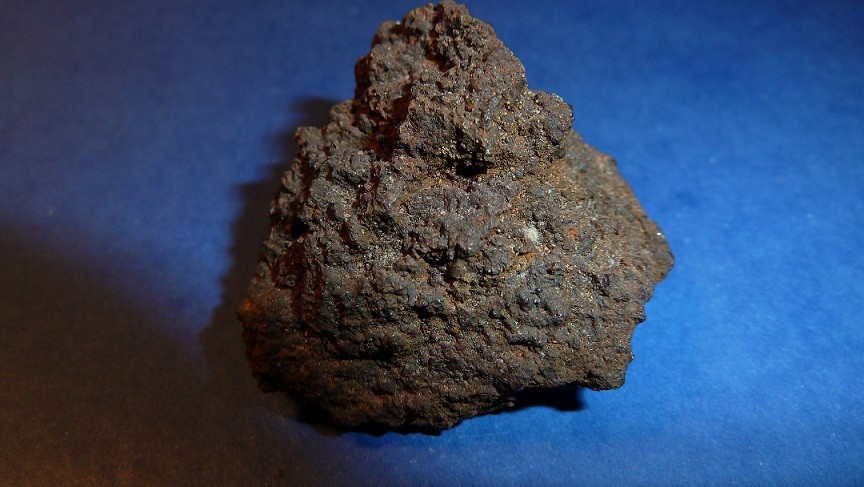

post-14314-0-69779800-1354707506_thumb.j Une roche volcanique ? (Trouvée en Nouvelle Calédonie)

Euh... pour l'agate je suis pas convaincu, ni pour la labradorite.
Pour moi la photo 3 c'était une sorte de serpentine ou roche de la même "famille" (oui je sais c'est très vague et imprécis) car c'est franchement vert, et y a pas les reflet bleuté que renvoie par endroit toute les labradorite que j'ai vu jusqu'à présent).
Pour la 4 le coté marron-noir avec des taches vertes sombre ne me fait pas nom plus penser à de l'agate, mais encore une fois une roche "serpentinée"

J'avais un mini doute sur Labradorite ... donc recherches puis stupéfaction d'apprendre une multitude de teintes possible pour ce minéral dont: vert pomme et .... incolore, jaune pâle à jaune foncé, orange, vert pomme, vert clair à vert foncé, rouge, multicolore : bleu foncé-vert doré sur fond noir!
Pourtant quelque soit la teinte de la Labradorite (en admettant que cette palette de couleur existe vraiment) je suppose dès lors qu'elle se devrait de conserver malgré tout son aspect si particulier qu'il semblerait que l'on ne retrouve pas sur cet échantillon n°3 .... du moins il me semble.
Toutes ces teintes précitées existent .... ou pas svp?
Personnellement je ne connais que la classique bleutée.
Philippe.
Attention, en Nouvelle Calédonie il y a pierres vertes et pierres vertes ... !
La photo 3 rappelle une serpentine dont les stries noires sont en général de la Magnétite ... donc essai avec un aimant.
La photo 6 rappelle les roches utilisées pour les haches ostensoirs des chefs Kanak avec (pour les originales) du jade ou (pour les reproductions) de la serpentine. Un essai de dureté devrait suffire à différencier ces deux groupes.
Les Garnierites sont en général plus tendre à moins d'être silicifiées.
Donc forte chance que ce soit une serpentine. Un essai de dureté peut aider mais la serpentine peut être tendre à dure jusqu'à 5,5 il me semble pour la variété bowénite.
Peut être s'agit-il d'un morceau de hache ? Les canaks ont taillés des hache en serpentine jusqu'à il y a quelques siècles seulement mais il est difficile de les dater hors contexte. Actuellement des tailles sont encore réalisées ... pour le tourisme !
