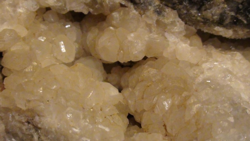

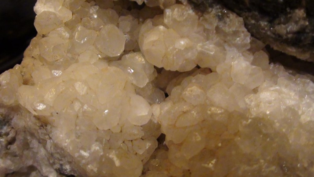

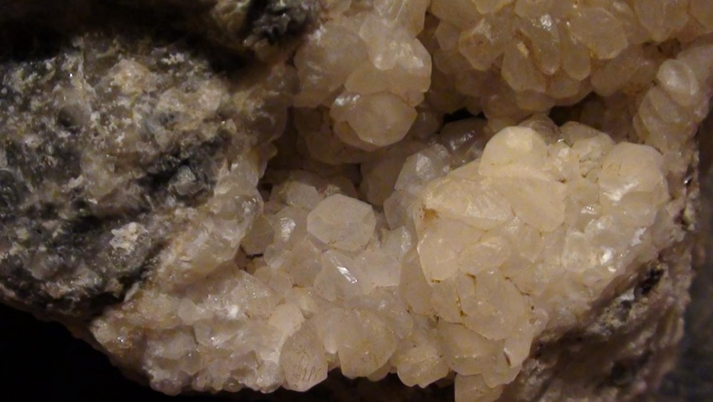

Bonjour à tous,
trouvé dans les pyrénées sur un site sur lequel les zéolites (stilbite, chabazite) ont été décrites mais sont sensées être assez rares aujourd'hui.
Les cristaux se présentent en petites géodes en remplissage de fissures. Les cristaux font quelques millimètres et les fissures sont centimétriques.
Les tests me donnent les résultats suivants:
- trace: blanche (calcite et chabazite ont une trace blanche)
- dureté: raye faiblement le cuivre; ne raye pas la fluorine (donc entre 3 et 4) (calcite ne devrait pas rayer le cuivre et chabazite devrait rayer la fluorine)
- densité (déterminée sur un echantillon qui contient aussi une partie de gangue): 2,3 (densité chabazite entre 2 et 2,2; calcite entre 2,6 et 2,8)
- réagit faiblement au vinaigre blanc (je n'ai pas essayé à l'acide chlorhydrique).
J'hésite entre calcite et chabazite (phacolite).
La forme des cristaux ne me rappelle rien: je ne reconnais pas les "3 arêtes" classiques de la calcite...
J'ai vu des photos de phacolite sur internet qui ressemblent beaucoup à mes cristaux d'ou mon hésitation.
J'ai aussi essayé de mettre un petit morceau à la flamme de la bougie: pas de réaction à part quelques crépitements (la chabazite aurait dû fondre ?)
Votre avis s'il vous plait.
Merci.
Jean-Marc
post-4442-0-83009900-1354487936_thumb.jp

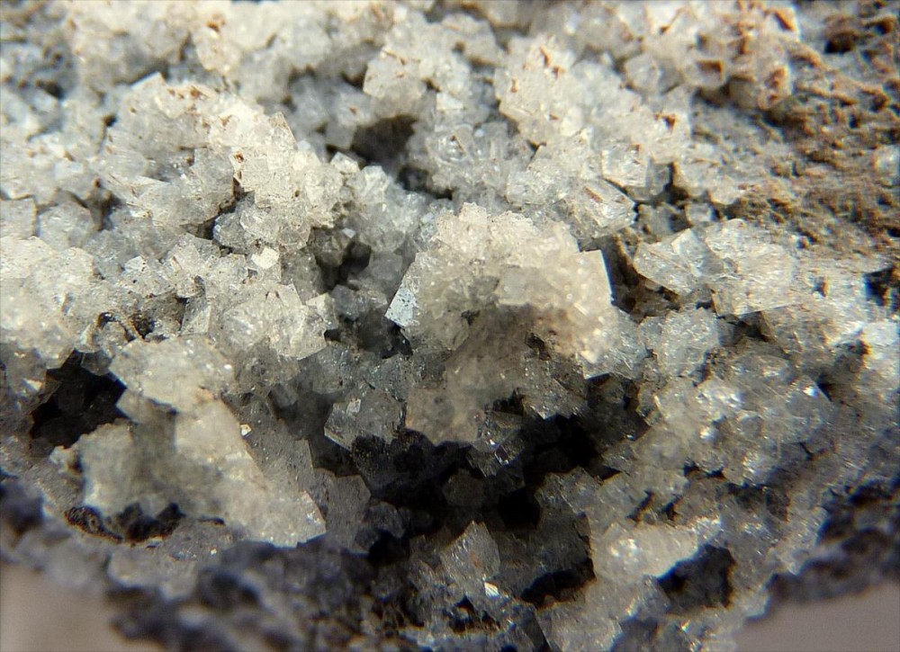

PS: pour Alain (GEOL 4387): pour ta photo, chabazite certes mais probablement pas phacolite. En effet, la macle phacolite fait que l'on ne voit plus vraiment la forme pseudo-cubes (voir post de 1frangin) ce qui n'est pas le cas sur ta photo où l'on voit clairement les cubes.
