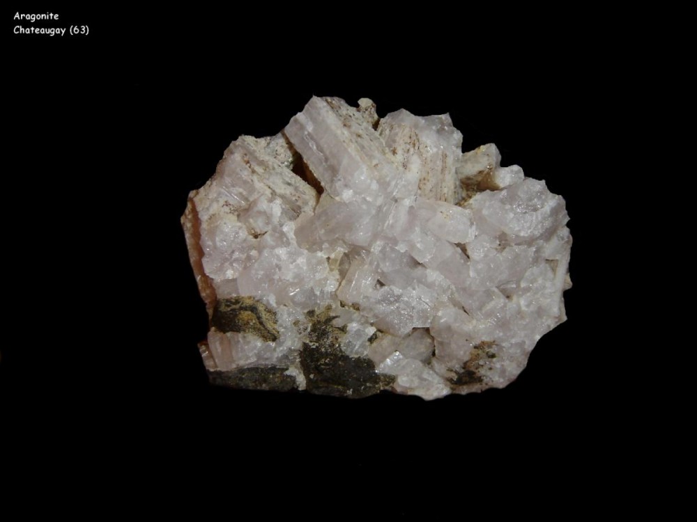

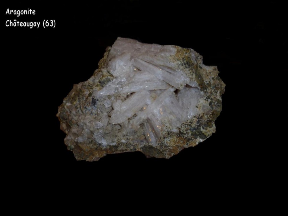

Salut,
Je n' y connais rien aux tests (dureté, rayures,...), mais je pensait de visu à de l'aragonite mauve.
J'en ai trouvé dans la carrière de basalte de Châteaugay (63), elle ressemble quand même vachement à ta photo.
Donc j'aurais dit aragonite et non calcite,avis d'un amateur sans preuve scientifique.

On révise un peu ?
Calcite =
Rhomboédrique densité 2.7 àl'état pur dureté 3 clivage rhomboédrique parfait
...bien que les faciès cristallins soient divers, elle se clive toujours en rhomboèdres. ( un tout petit morceau suffit pour tester, plus loupe pour vérifier au besoin)
Cristaux fréquents et très variés, plus qu'aucun autre minéral.
Les formes les plus courantes sont tabulaires, prismatiques, rhomboédriques à angles aigus ou obtus et scalénoédriques (dents de chien).
Se présente aussi en agrégats fibreux ou parallèles ou en masses granulaires ou stalactitiques.
Macles courantes. Il existe deux dispositions principales: dans la première, le plan de macle est le pinacoïde de base, et dans la seconde, c'est une face du rhomboèdre.
Les macles en lamelles peuvent aussi être obtenues par pression.
...double réfraction avec un rhomboèdre de clivage clair...
trace blanche , éclat vitreux...soluble avec effervescence dans HCl dilué froid.
Aragonite =
Orthorhombique densité 2.9 dureté 3.5 - 4
Les cristaux non maclés, rares, sont souvent aciculaires, mais quelquefois tabulaires.
Macles fortes, prismatiques avec une symétrie pseudo-hexagonale nette.
En masses fibreuses, stalactitiques et incrustantes également.
Les macles sont très communes et le maclage répété donne des formes pseudo-hexagonales.
clivage sur pinacoïde imparfait
trace blanche, éclat vitreux
soluble avec effervescence dans HCl étendu froid
Se distingue de la calcite par sa forme, l'absence de clivage rhomboédrique et sa masse volumique plus élevée (chouia) (dureté aussi, un petit peu).
