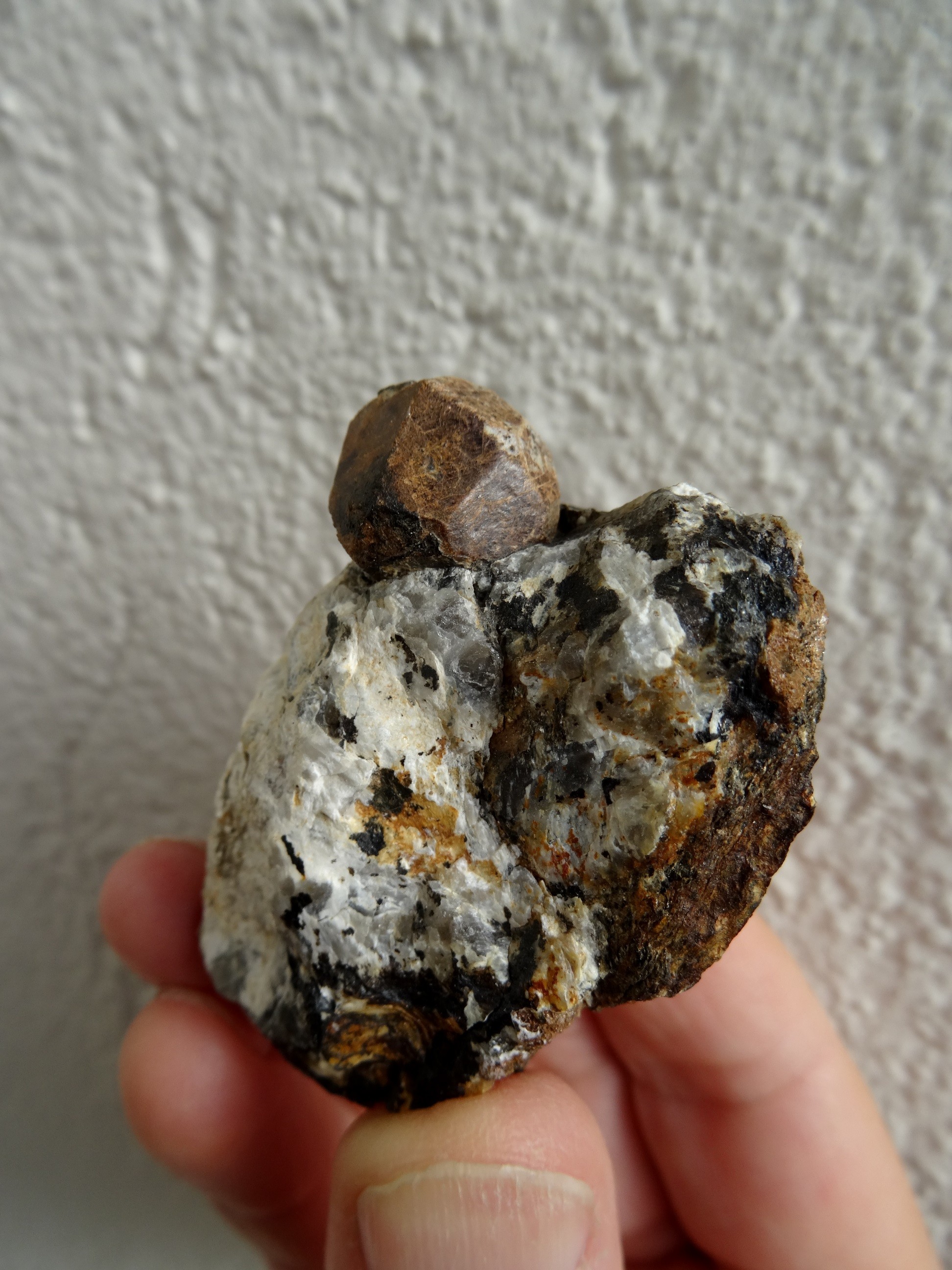

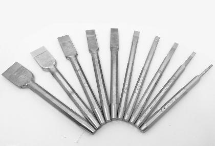

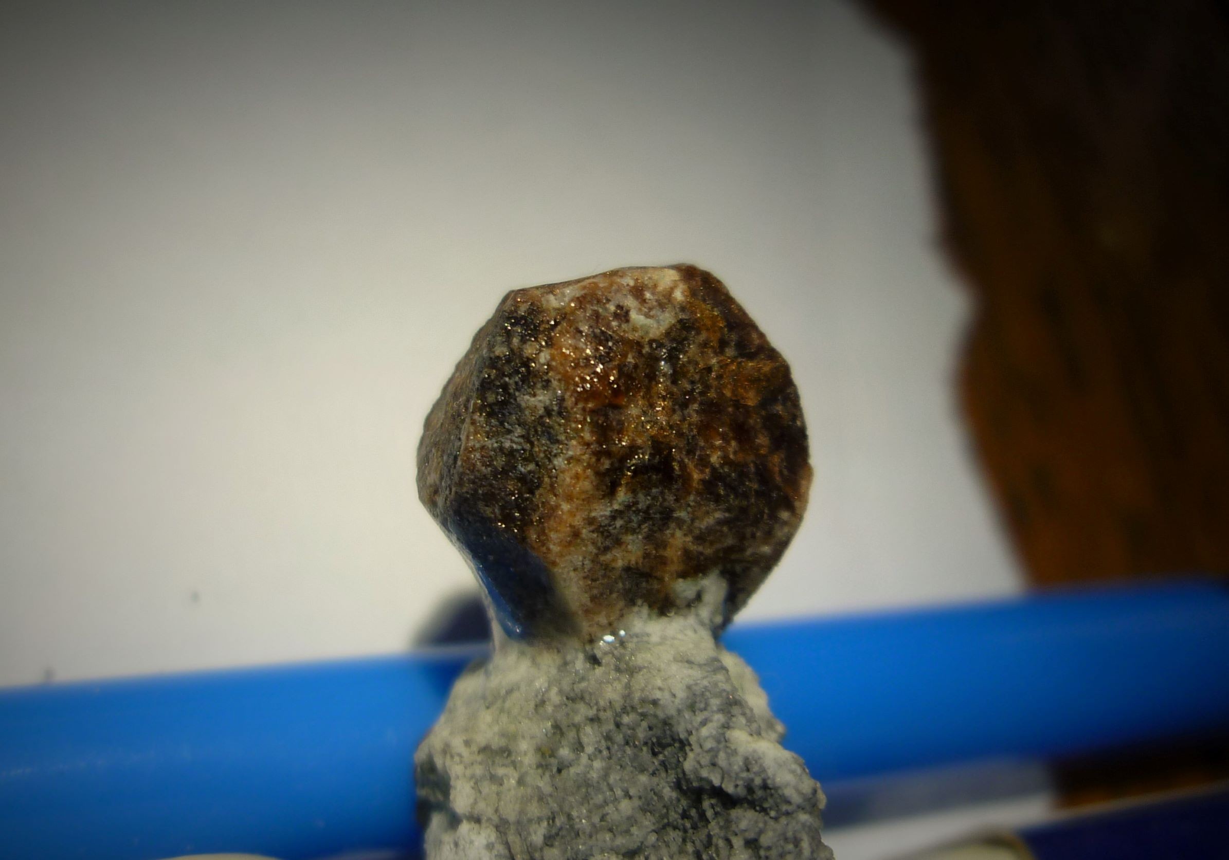

Bonjour je reviens sur les outils pour dégager le grenat ,j'ai 2 petites questions grenat66 tu parlais des outils Golia ce sont les gravelet pour granit en 6 et 10 mm ? comment vous faites pour avoir les faces de vos grenats aussi degagés vous les poncez ? si oui avec quel outil merci je vous mets en photo un des grenat que j'ai degagé mais un morceau c'est cassé , manques d'entrainement et un peu de precipitation :beta:il fait environ 13mm de diametre .

Il y a 3 heures, phildefer34 a dit :
Je réponds avant le collègue, qui complétera.
Poncer un grenat, quelle infamie ! :maiscestbiensur:
Les pièces récoltées par grenat66 et moi même ont des cristaux qui ont simplement tenu le coup avec cette méthode de dégagement.
Ceci dit une part de chance entre aussi en compte sur le terrain quand on fracture la pegmatite ou le granit.
Un coup de trop / mal placé ou des cristaux naturellement "fragiles" et c'est le drame !
On a perdu bon nombre de pièces comme cela ou pire et plus frustrant encore... lors du dégagement où certains grenats peuvent parfois se décoller (même encore engagés à moitié !) voir s'effriter (en général du quartz qui adhère trop à une facette).
Les almandins du 66, des sueurs froides assurées pour sûr ! :debousole:
Bonjour je reviens sur les outils pour dégager le grenat ,j'ai 2 petites questions grenat66 tu parlais des outils Golia ce sont les gravelet pour granit en 6 et 10 mm ? comment vous faites pour avoir les faces de vos grenats aussi degagés vous les poncez ? si oui avec quel outil merci je vous mets en photo un des grenat que j'ai degagé mais un morceau c'est cassé , manques d'entrainement et un peu de precipitation il fait environ 13mm de diametre .
Ce sont bien de ces outils dont il s'agit.
En aucun cas les facettes  des grenats sont poncées ou polies après dégagement, cela enlèverait tout intérêt à l'échantillon. Concernant  votre grenat, je ne pense pas que vous auriez pu faire beaucoup mieux car apparemment les facettes du cristal sont "piquetées", ce que l'on peut constater sur certains grossulaires ariégeois et aussi sur d'autres du secteur du col de Pailhères côté P.O.
Quant au morceau qui s'est cassé lors du dégagement, rassurez-vous, cela fait partie des petites surprises auxquelles on doit s'habituer lorsqu'on se lance dans ce genre de travail. Avec un peu de pratique, vous pourrez constater que les casses se feront plus rares.
Donc, en résumé, pour avoir des facettes bien nettes après dégagement, il faut qu'à l'origine les grenats ne présentent pas les défauts visibles sur votre photo. Ceci dit, je trouve que vous vous êtres pas mal débrouillé pour un début, vous n'y êtes pour rien si dame nature a fait preuve de fantaisie en donnant à ces grenats un aspect légèrement granuleux.
Bon courage pour la suite

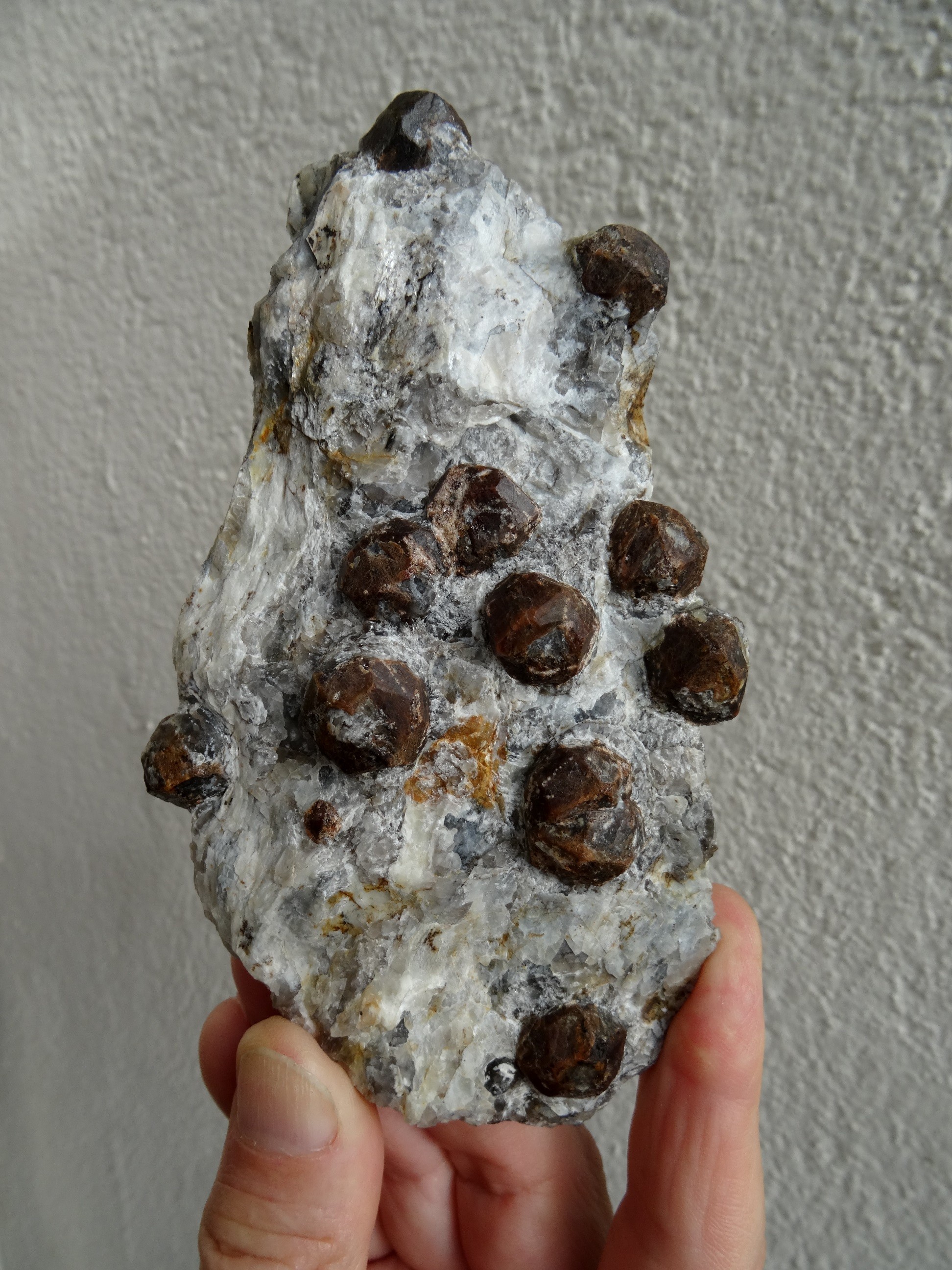

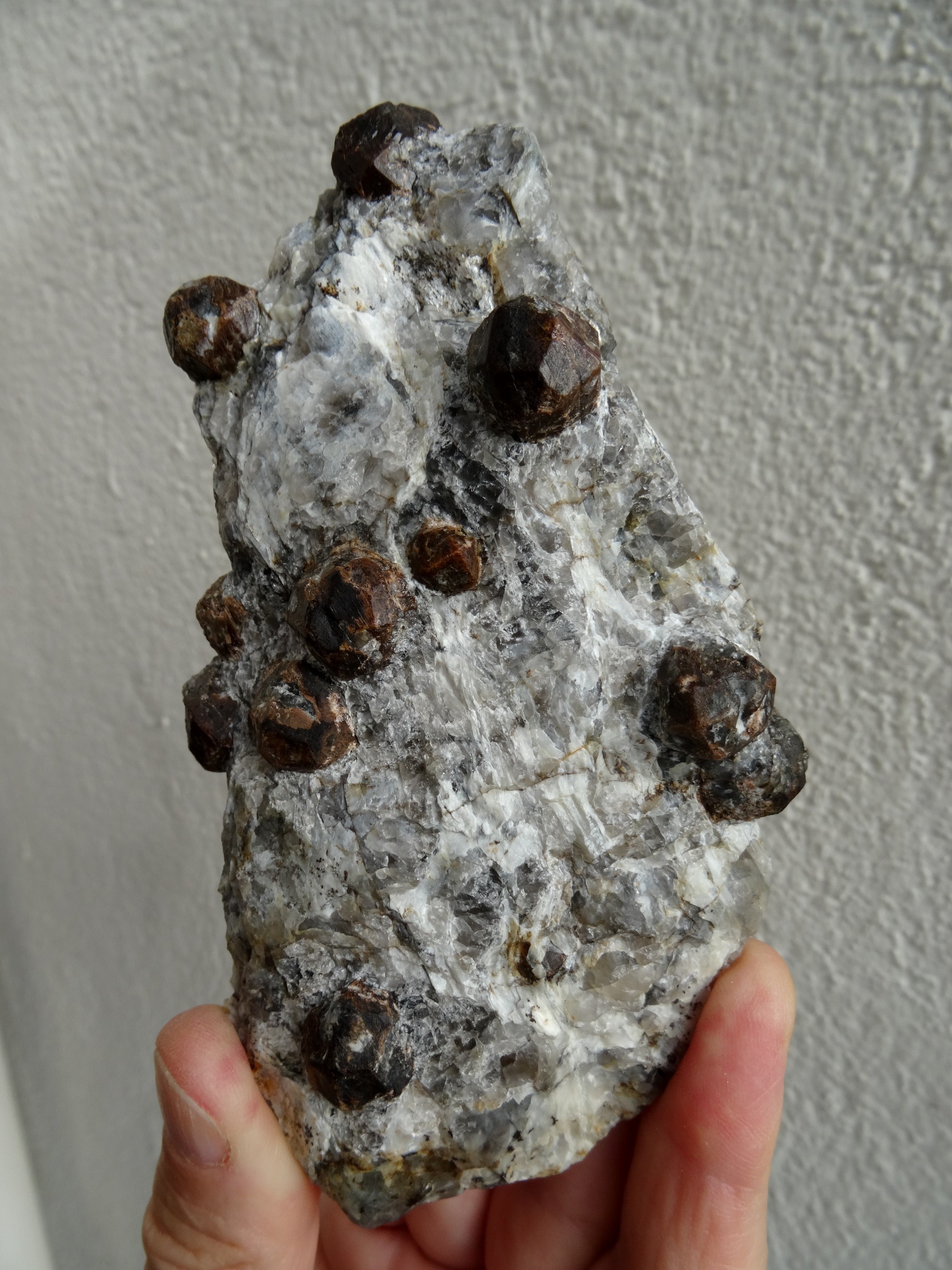

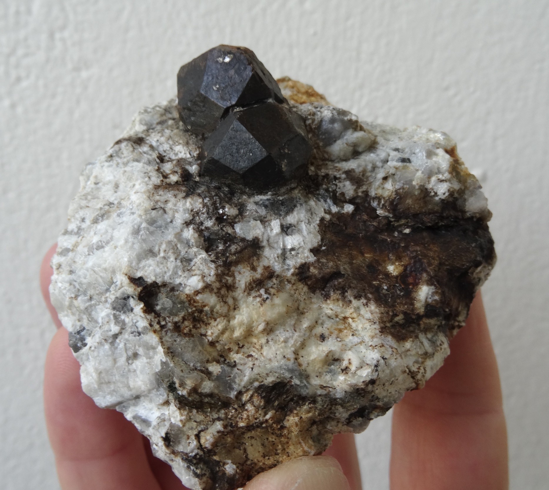

Une dernière précision (ou plutôt un petit conseil) : puisque vous semblez décidé à vous procurer les ciseaux, utilisez aussi un tout petit marteau en multipliant les petits coups. Cela permettra plus de précision et les pastilles de tungstène auront une durée de vie... disons améliorée. Vous pourrez constater qu'avec un peu de pratique, nul n'est besoin de taper "comme un sourd
il y a 8 minutes, phildefer34 a dit :
superbe ,grenat66
Merci.

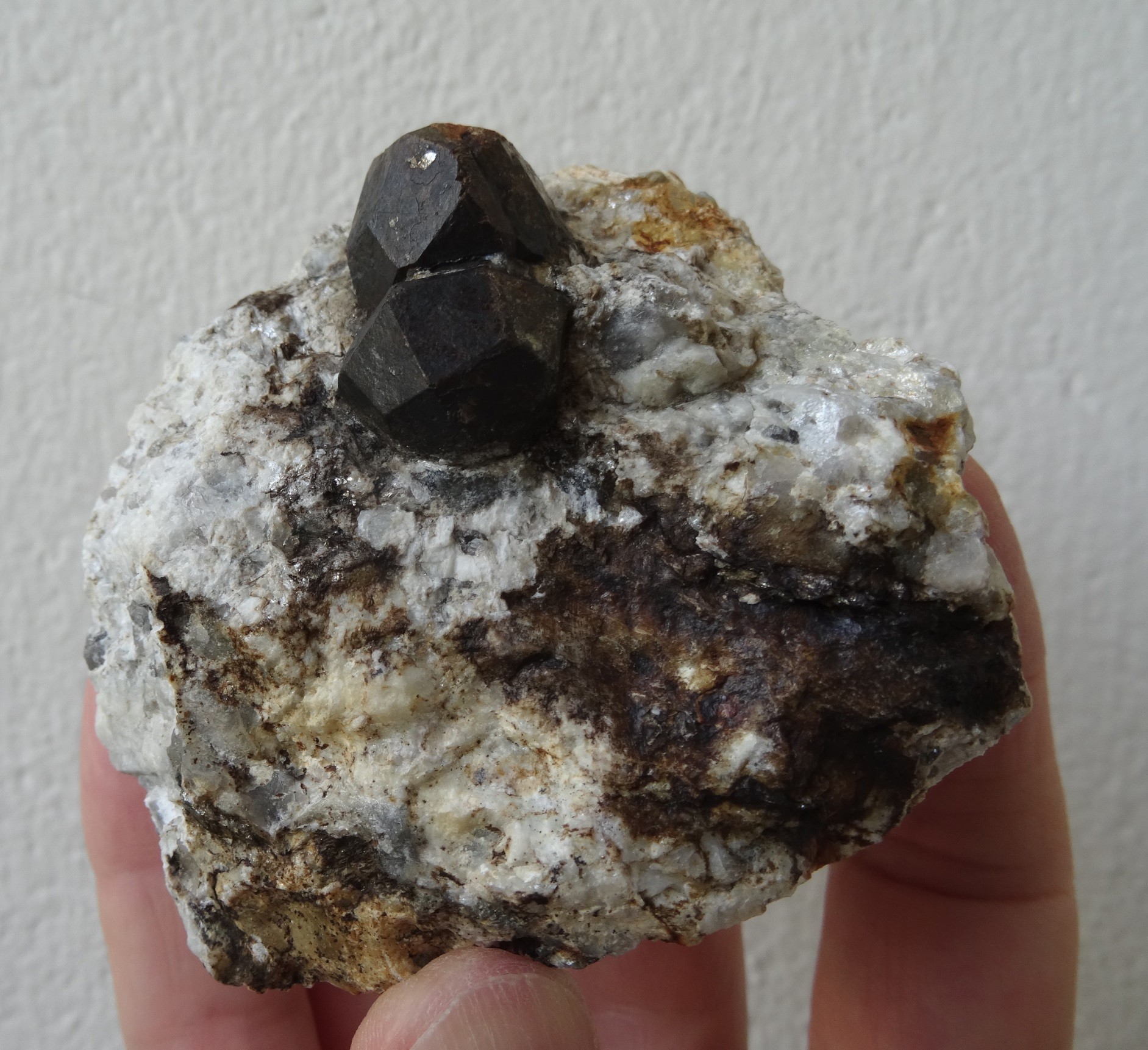

Superbe, c'est peut-être un peu exagéré car sur la première pièce on peut remarquer deux endroits (photo 1) où le burin a "dérapé". Cette gangue est particulièrement dure (quartz et feldspath) mais cela donne tout de même une idée des possibilités d'amélioration. A l'origine, seuls quelques cristaux émergeaient de la gangue. Je pense qu'avec un complément d'équipement, micro percuteur pneumatique en finition par exemple, on doit obtenir un meilleur résultat.

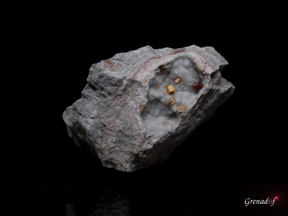

Echangé à Blain cette année, Almandin (Spessartite serie) et Osumilite, de la Carrière de Funtanafigu, à Marrubiu sur l'île d'Elbe, Italie. (Merci Arnaud)
Bloc 4 x 3.2 cm

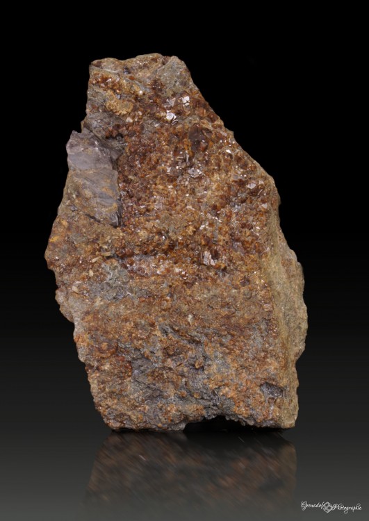

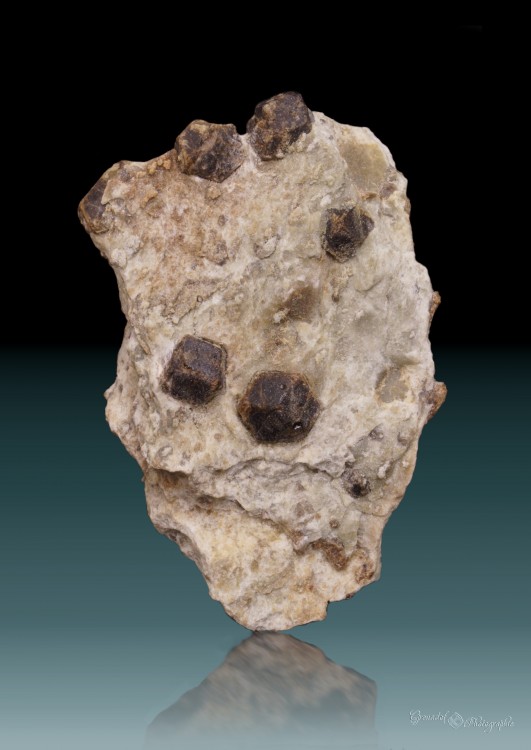

Grossulaires de l'Arbizon, Bloc 9x5.5cm , diamètre du plus gros cristal 1.3cm
