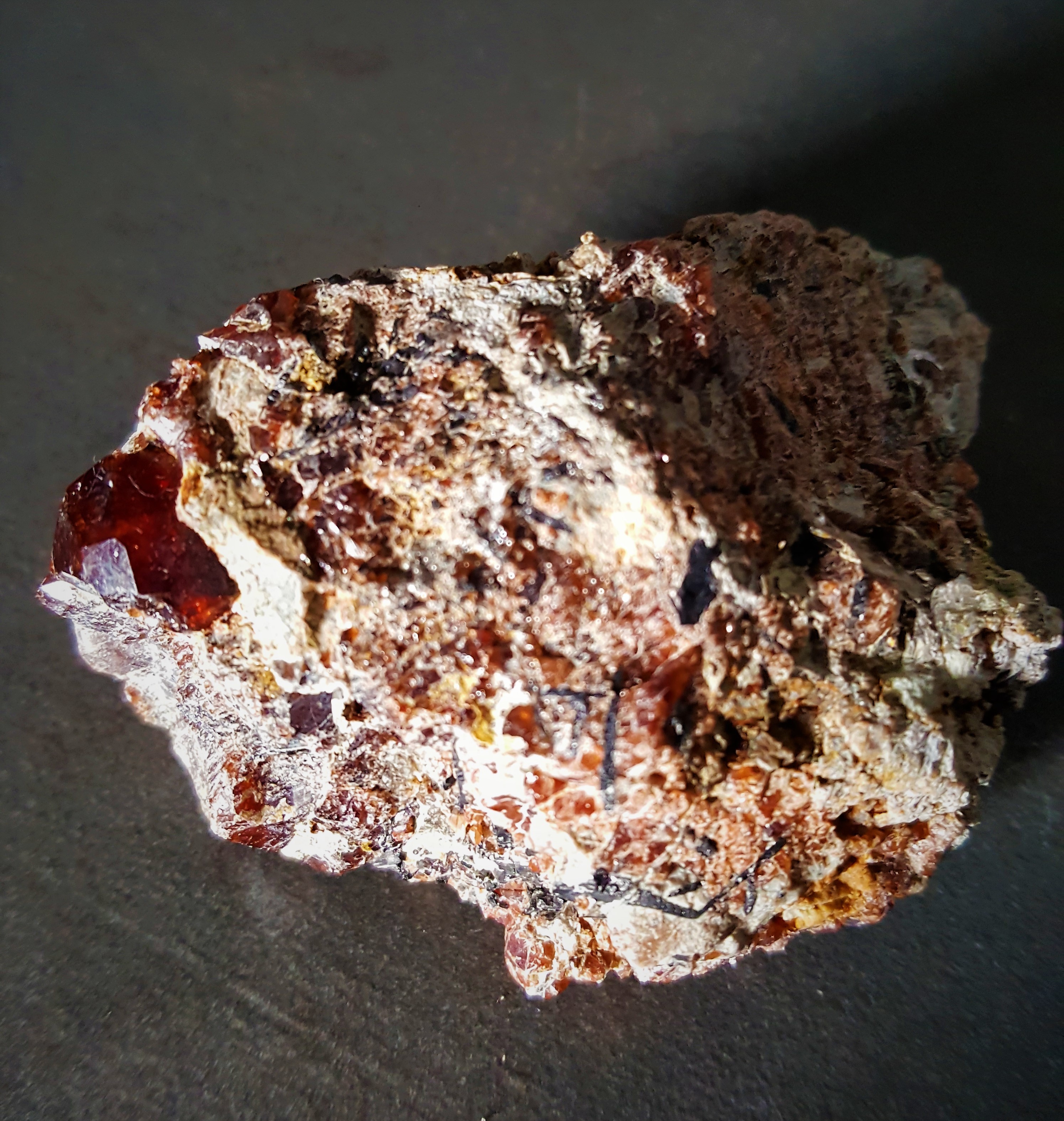

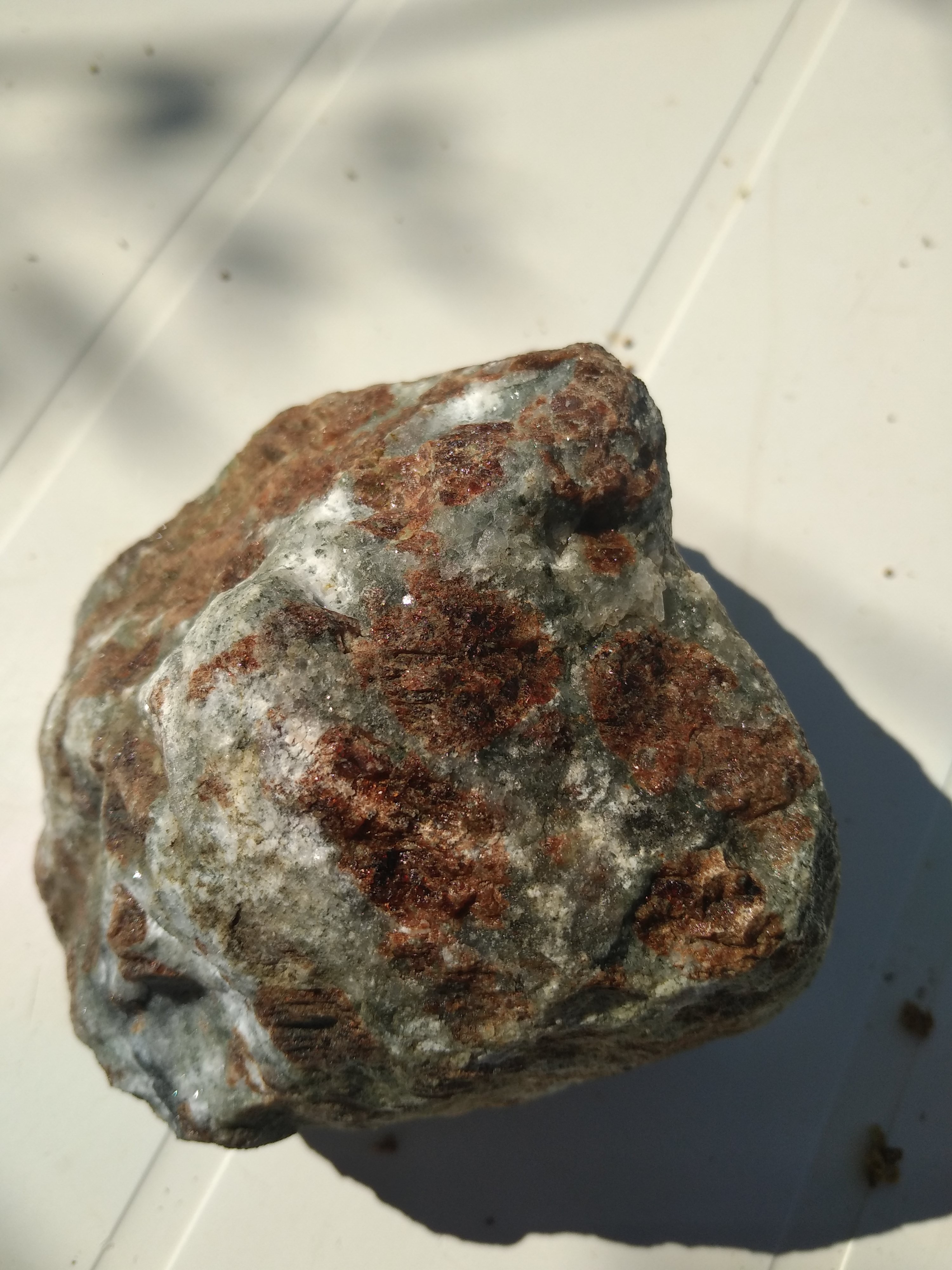

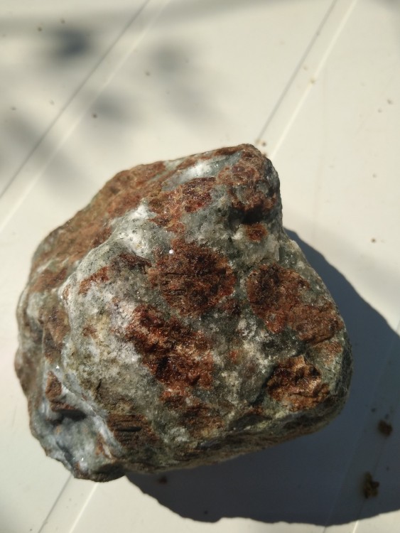

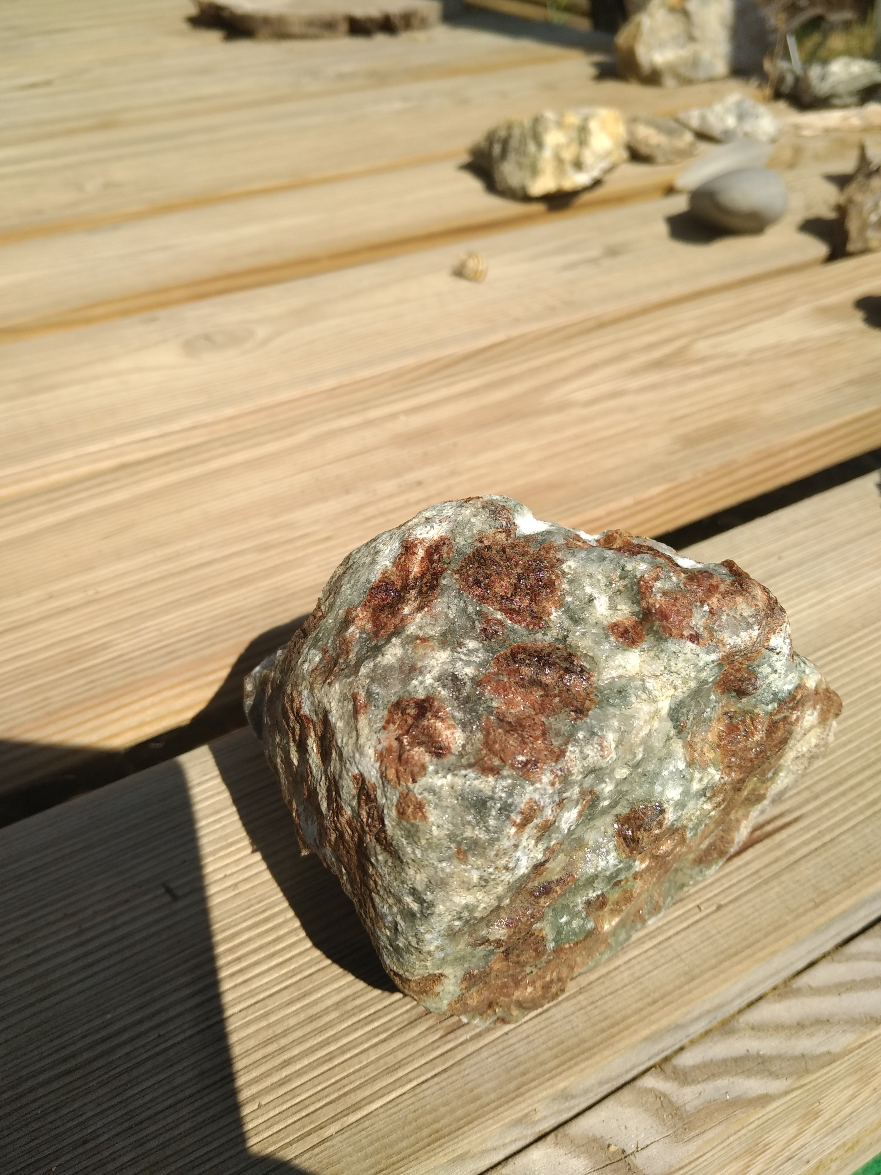

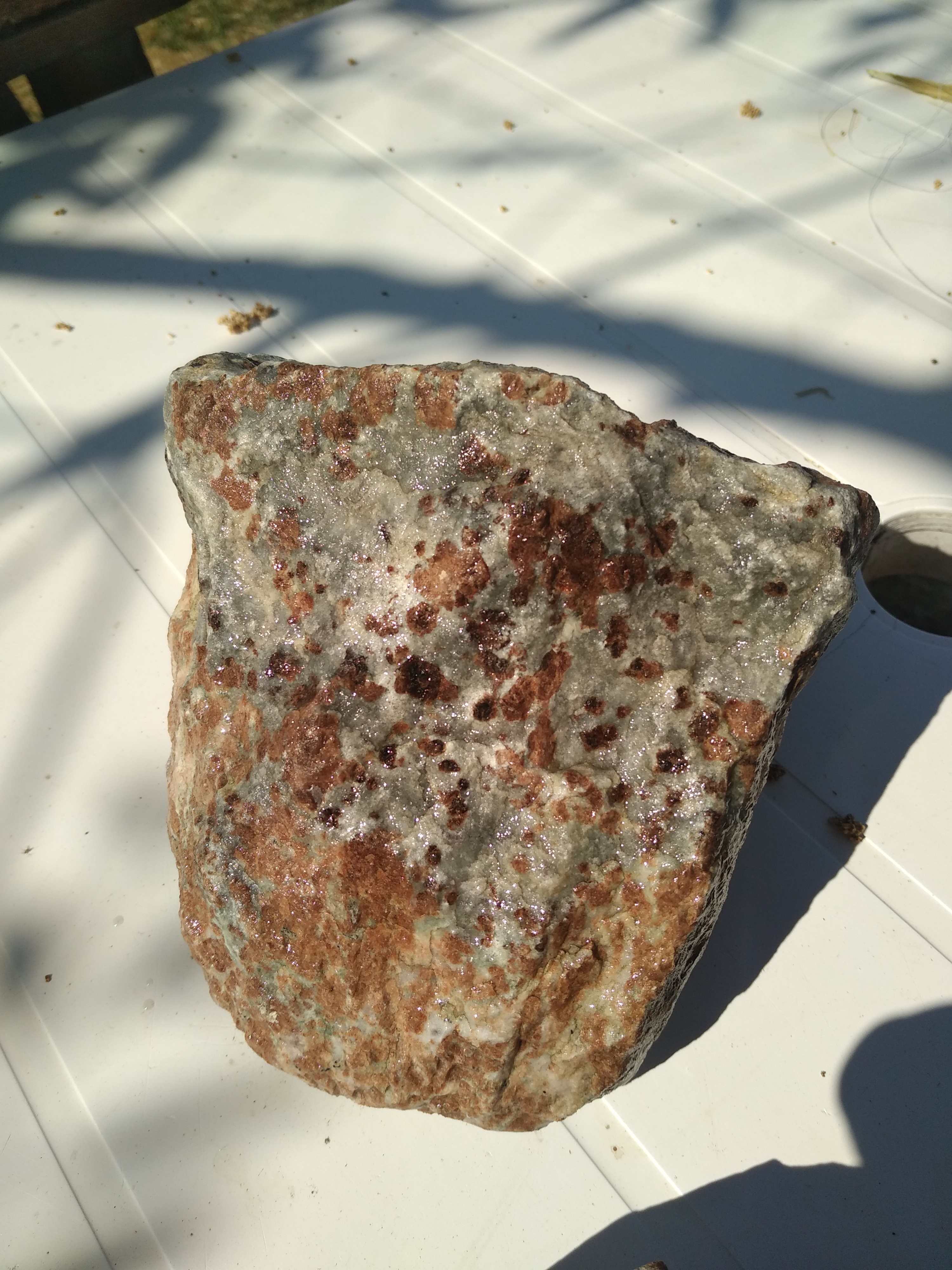

Merci de vos réponses , oui je pense que c'est dans du Skarn   JYBE  ,je vais tester le vinaigre blanc et j'en ai un morceau dans l'acide  ,je mettrai une photo ce soir , j'ai récupéré les blocs dans la carrière donc je vois des morceaux et j'espère trouver a l'intérieur des pièces antierres, je vais essayer de trouver les outils dont tu parles Grenat66 merci encore

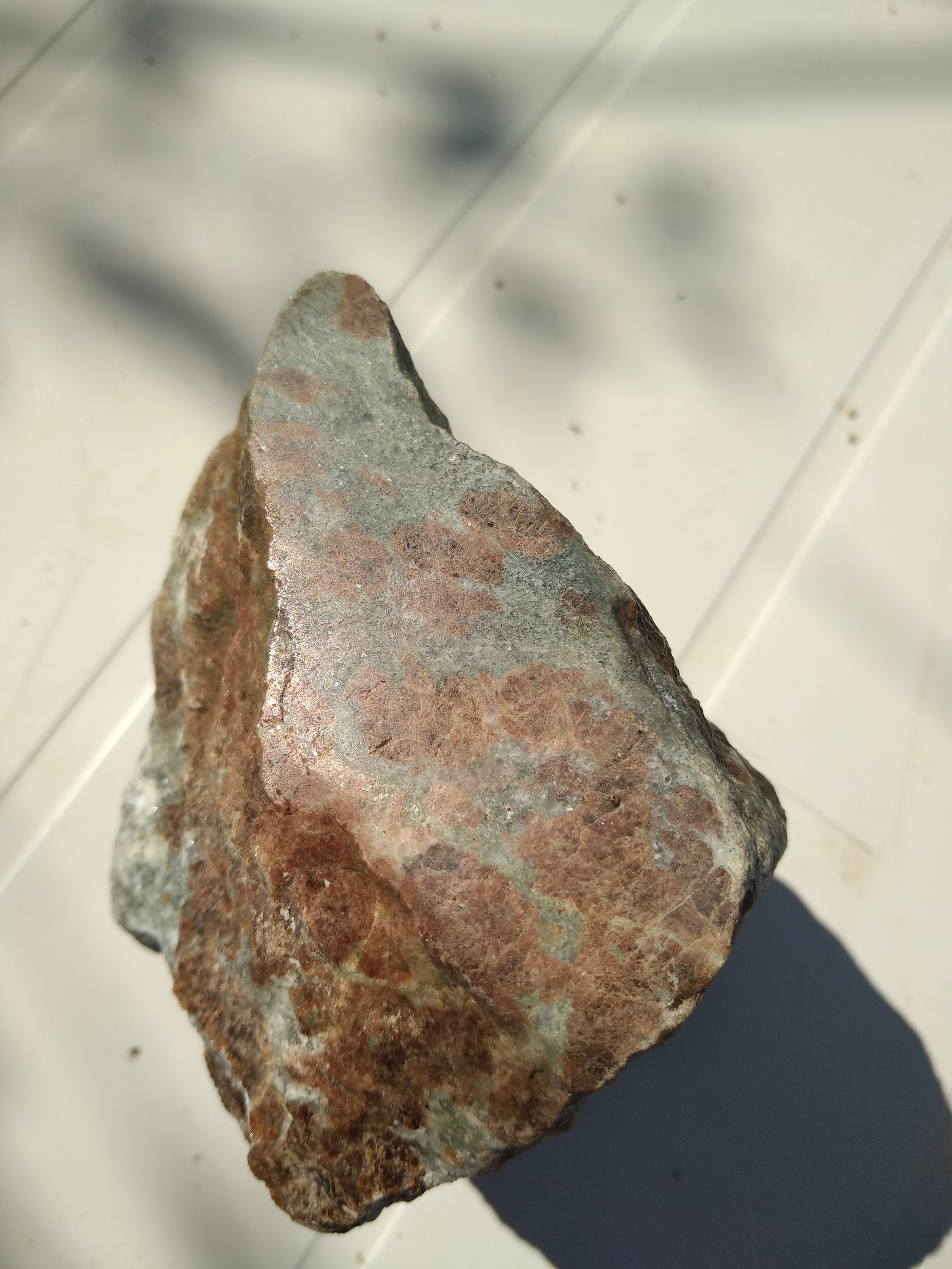

Merci pour les photos. Dans ce cas précis, je crains hélas qu'il te sera difficile de mettre les grenats en évidence. En effet, les cristallisations ne sont pas nettes et les grenats doivent être quasiment solidaires de la gangue, ce qui exclut la possibilité d'un dégagement mécanique. Si quelques facettes étaient apparentes, il y aurait un espoir, mais ce n'est pas le cas. Je crains aussi que le dégagement par l'acide ou par le vinaigre blanc ne donne pas de résultat satisfaisant.
En résumé, il est préférable que tu les gardes comme ils sont. C'est ce que j'ai fait pour un gisement dans lequel aucun grenat n'avait de forme vraiment distincte.
Bonne chance pour tes futures prospections

Pour tes pièces tu peux faire un essai de sciage et polissage (si tu as la possibilité) le rendu en sera du meilleur effet surtout avec la pièce n°3

JYBE le polissage c'est fait ,voici un essai en photo,  Orlean l'acide si si c'est efficace , je vais garder les plus belles pièces tel quel ,c’était mon idée du départ si j'arrivais pas a quelque chose de concluant ,car je fait les essais sur de petit bout sans très grand intérêt ,par contre je veux bien l'adresse ou trouver les aiguilles ,en MP ,merci de vos precieux conseils

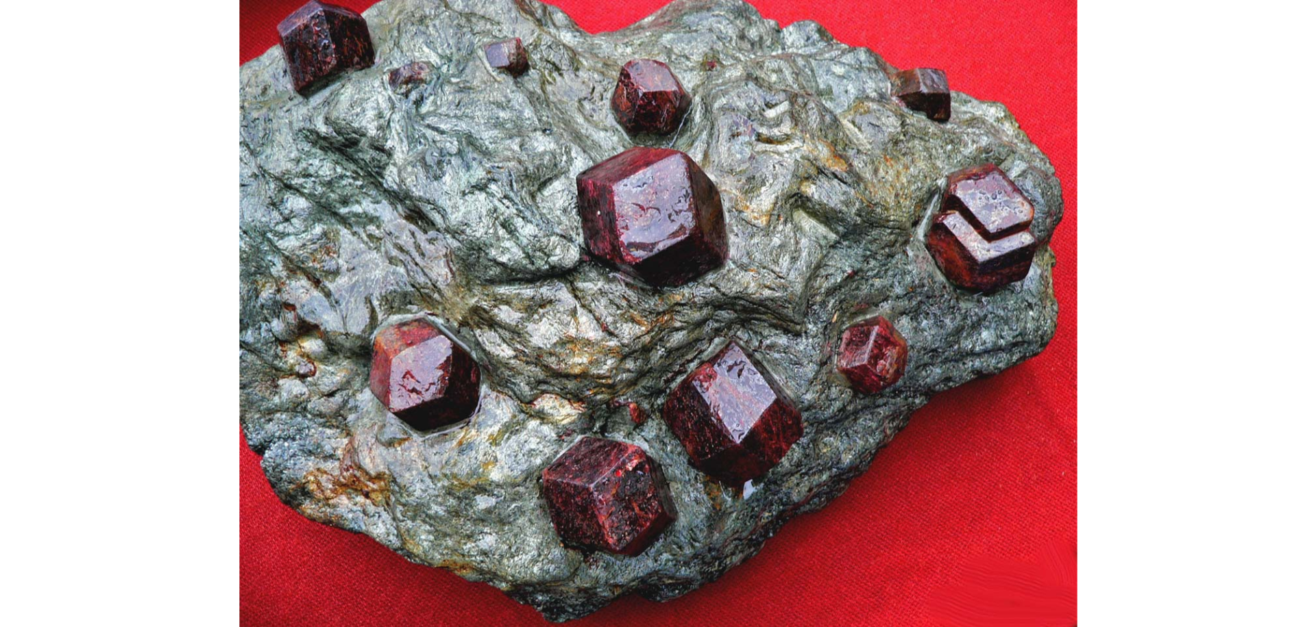

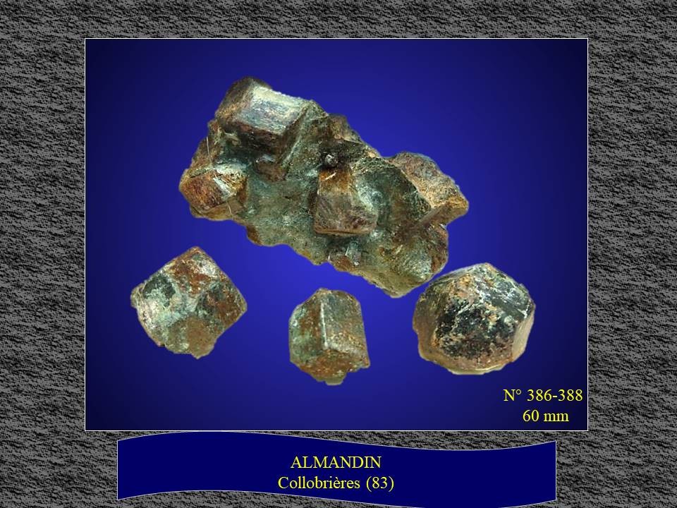

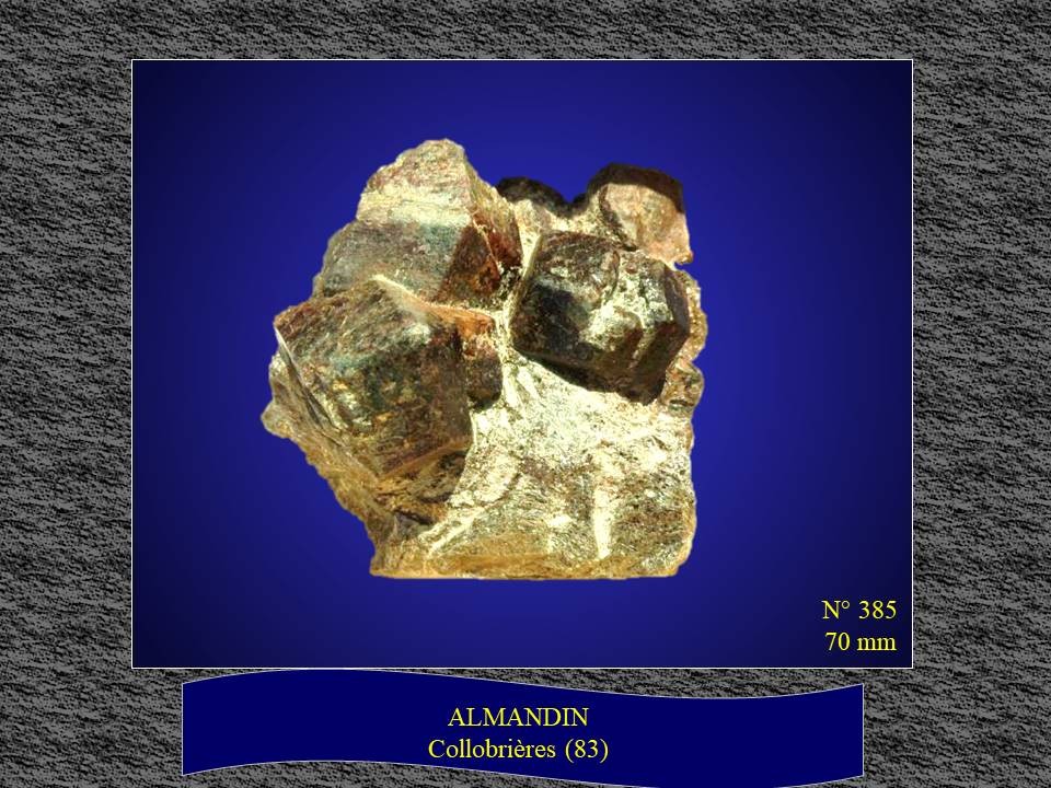

Sympa les 2 derniers.
Celui de Yves Masson sur Mindat (champs de 17cm) envoi du lourd.
OK la pièce est mouillé mais tout de même ! :wub:
Vive les schistes (c'est tout mou !) car les pegmatites et granites du 66 me gavent d'une force ! :chaud:

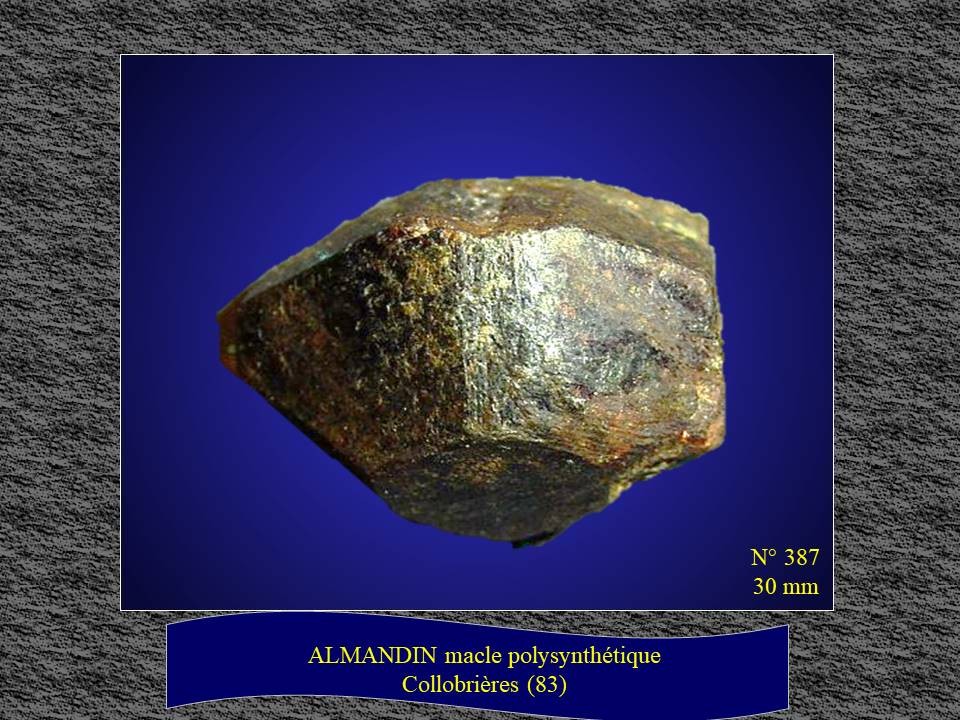

Les deux derniers sympas?
Aldebaran demandaient des pieces qui sortent du commun
Le premier avec une cristallisation "negative" et la macle polysynthetique sont autrement plus intéressants a mon sens et tellement rares

Il y a 8 heures, Aldebaran66 a dit :
mouillé et couleurs saturées ...
