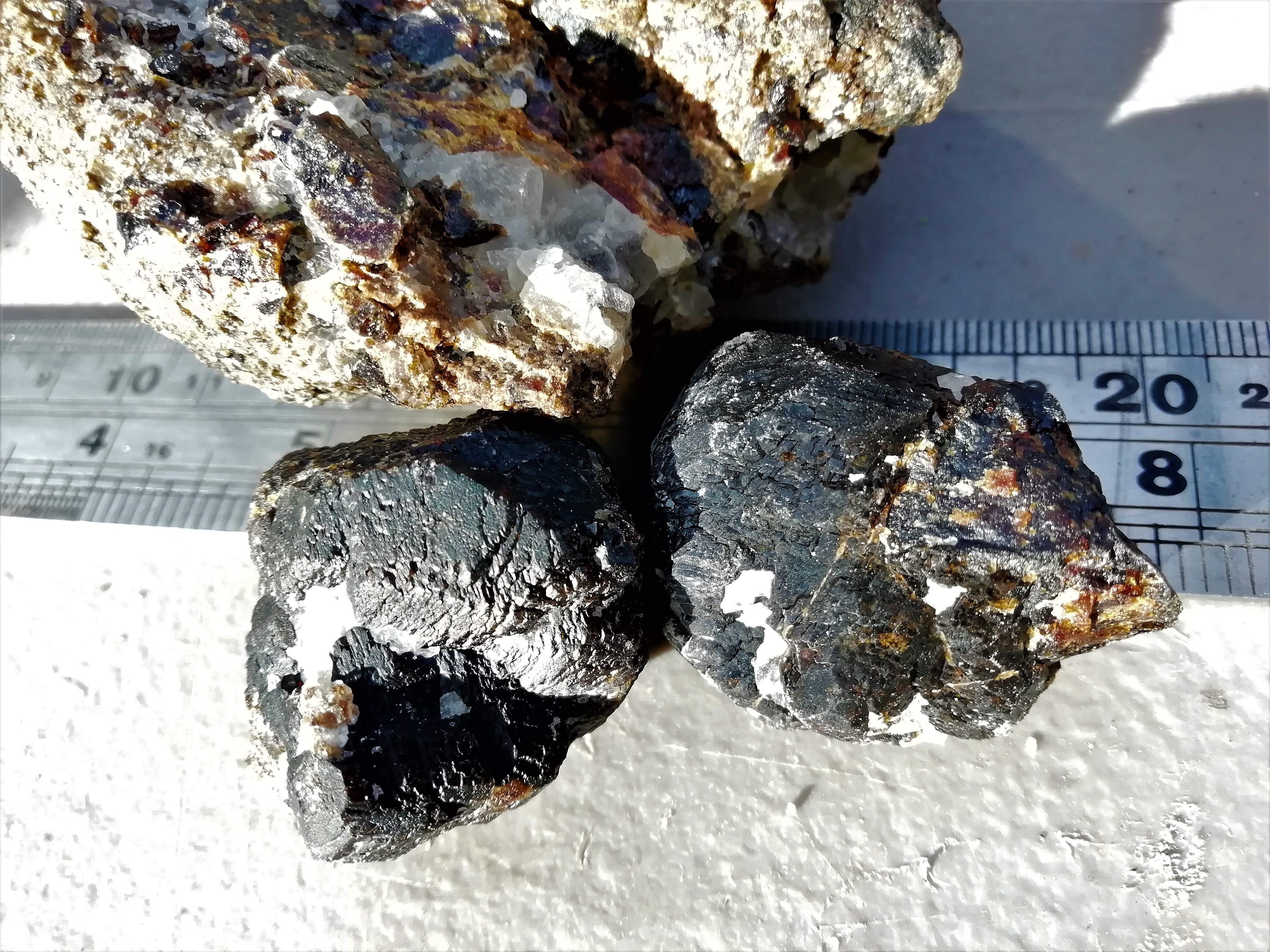

Là où ça me titille, c'est que, pour moi la kelyphitisation c'est exclusivement une déstabilisation du grenat au contact d'un clinopyroxène type diposide donnant une amphibole claire type actinote ou une hornblende. Du coup le terme me parait réservé aux roches basiques. Il existe aussi un kélyphitoïde de déstabilisation des omphacites de haute pression des éclogites primaire en diopside et plagioclase (c'est la pâte vert-clair qu se trouve dans de nombreuses éclogites limousines et vendéennes). Pour les grenats de schistes et micaschistes, j'ai une vieille publi qui décrit chloritisation et séricitisation. https://www.persee.fr/doc/sgeol_0037-2560_1963_num_16_3_1260
Serge
il y a une heure, trenen23 a dit :
J'abonde dans le sens de ce titillage.
En outre, au Granatkogel, pas trace de pyroxènes. En plus des grenats: du mica blanc, du quartz, de la hornblende (et celles-ci en lames pluricentimétriques) et ... c'est tout.

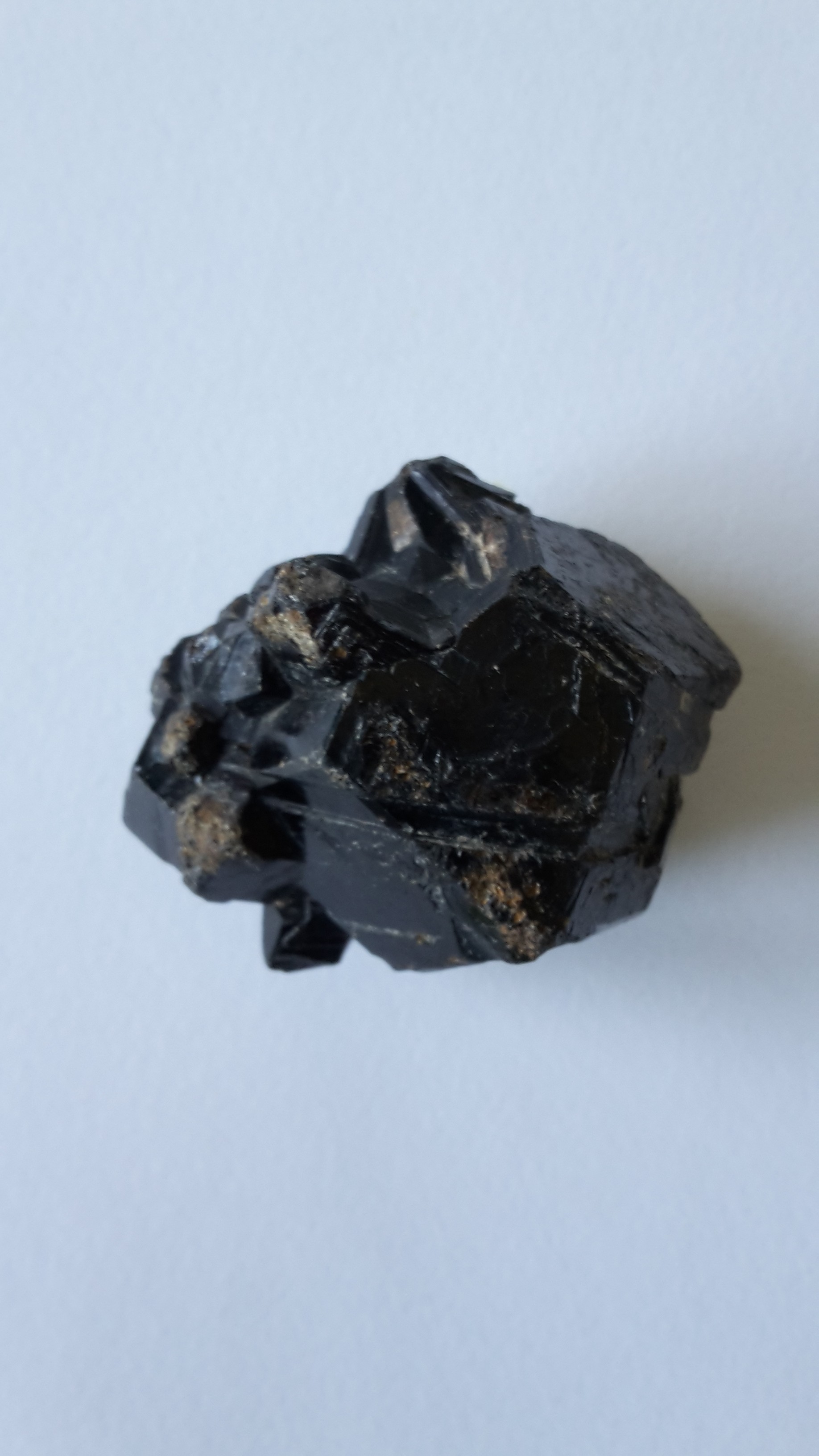

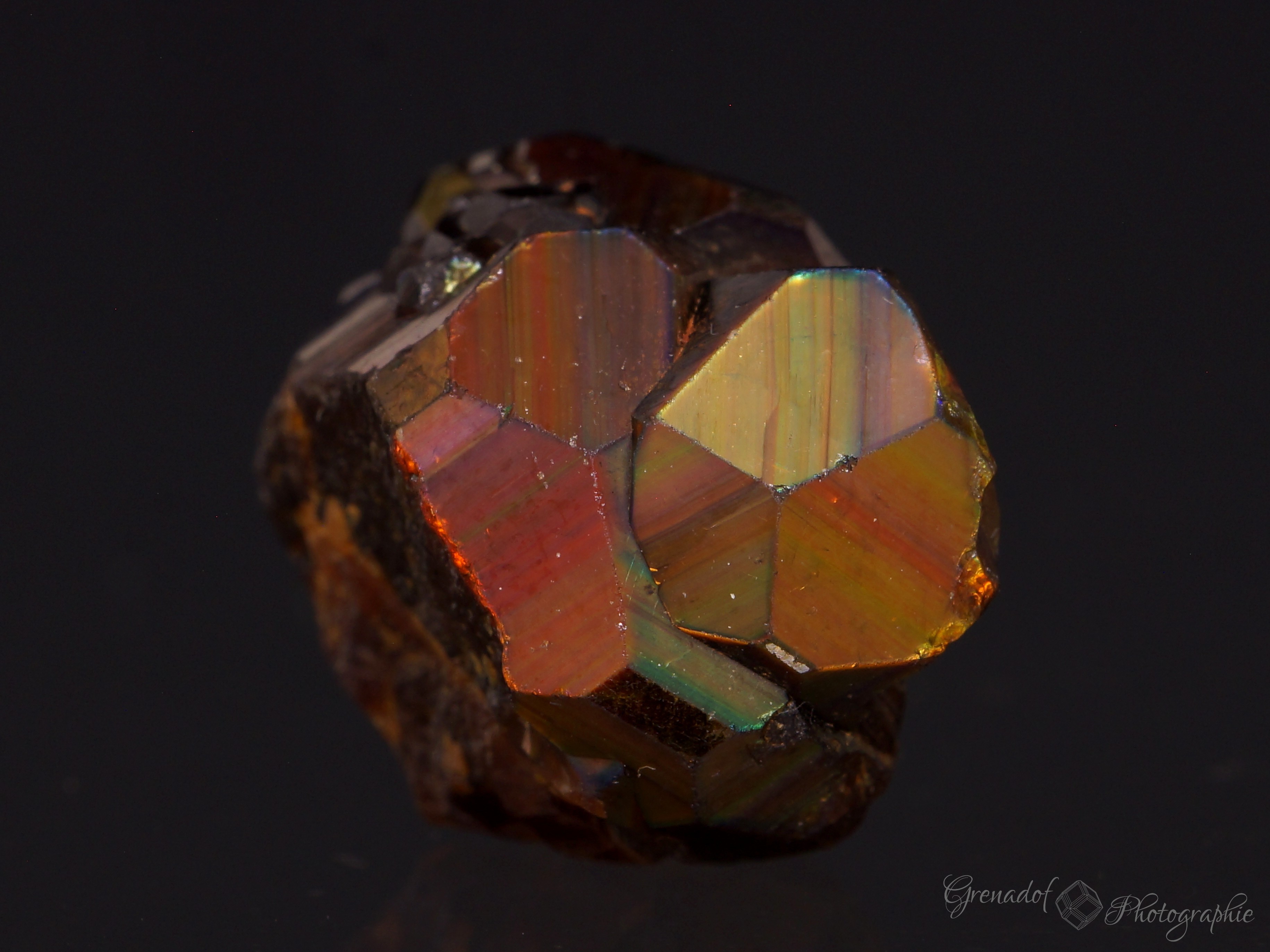

Vos points de vues sont intéressants, et donc pour ce qui est de mon grenat photographié, ça ne semble rien à voir avec la kelyphitisation. Plutôt quelque chose en rapport avec la croissance du cristal? J’essaierais de le dégager un peu plus le week-end prochain, ça sera sans doute plus clair.
En tout cas le sujet commence à me passionner, j'apprends beaucoup de choses grâce à vous :) (Je collectionne les minéraux depuis longtemps maintenant, mais pour tout ce qui touche à la cristallographie et à la chimie des minéraux, je ne connais pas grand chose!)

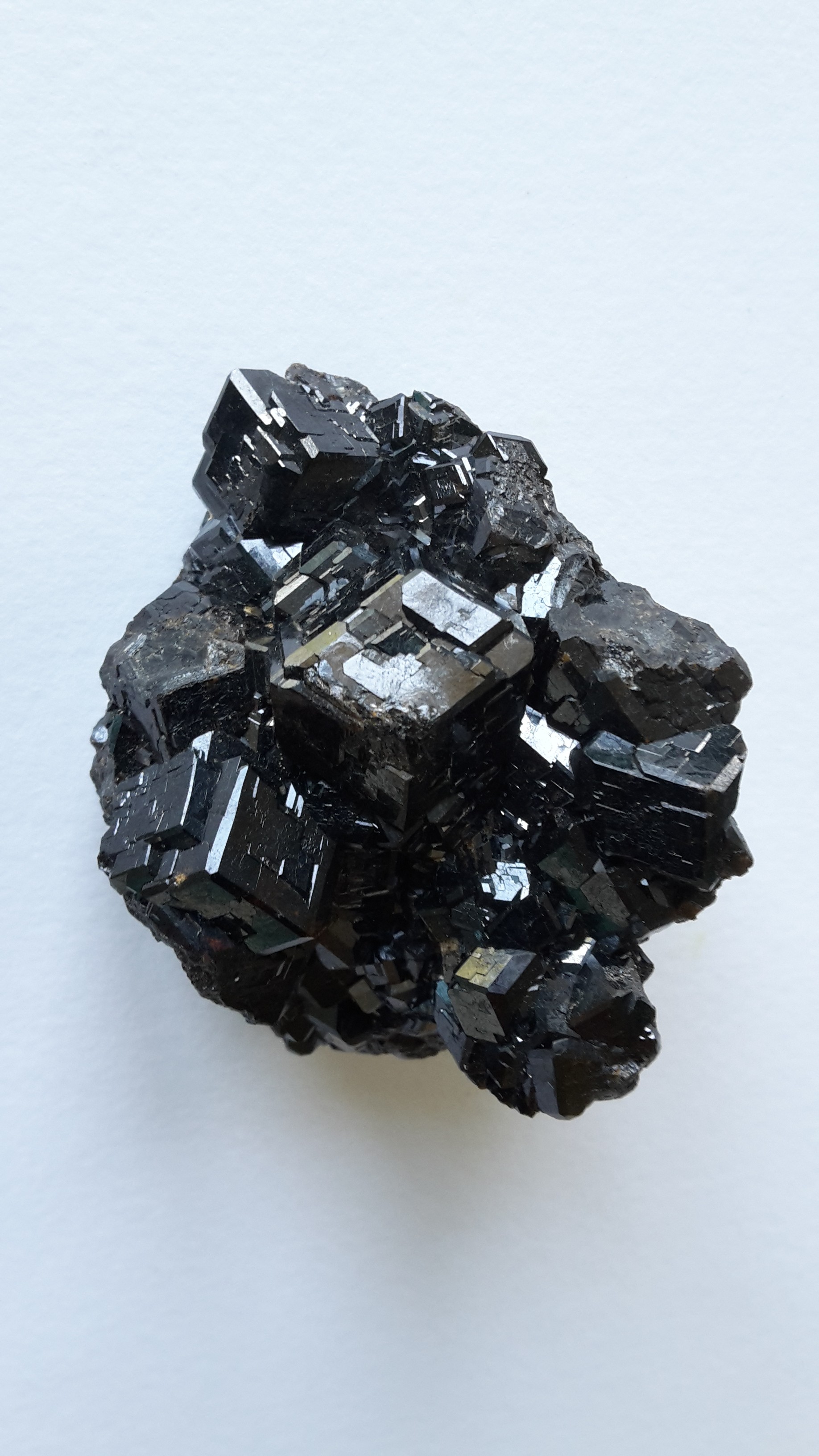

Bonsoir :hi:

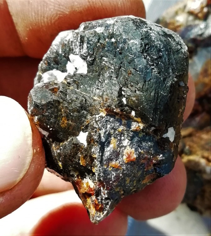

Nouveaux sur le forum, voici pour notre participation le seul grenat de notre collection: un andradite (mélanite) ; acheté à la foire de Paris il y a plus de vingt ans.. provenance inconnue
Au plaisir,
pif&pouf :super:

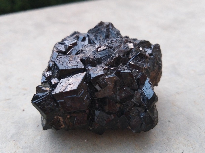

Il y a 4 heures, Moondaka a dit :
Hello
j'ai quelque chose de (très) semblable, je me suis toujours demandé si c'était un grenat andradite ou une sphalérite de Bulgarie???
SI quelqu'un a une idée sur la question...
C'st un grenat, les faces que l'on voit n'apparaissent pas sur la sphalérite qui appartient à une autre symétrie

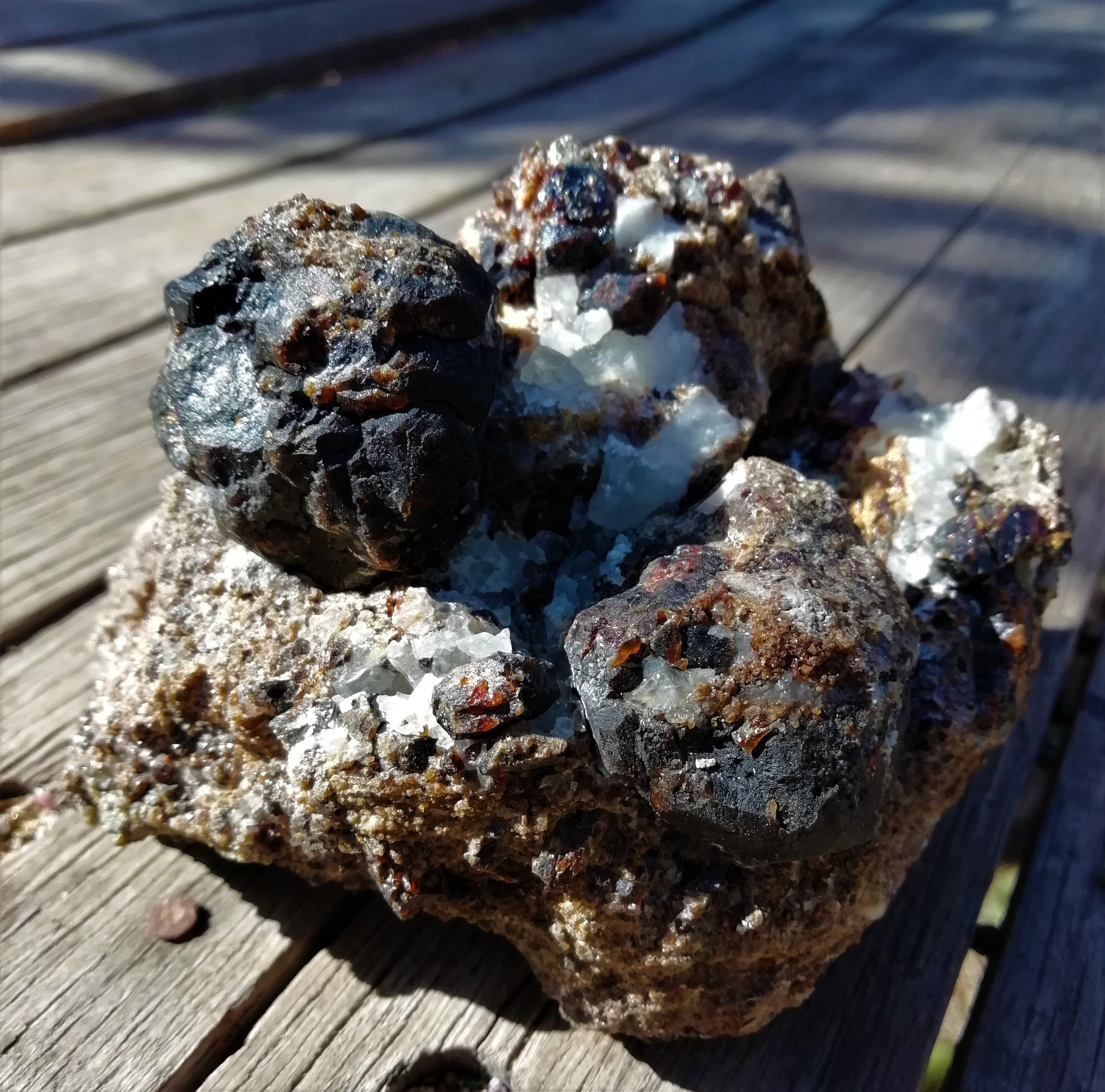

Hello
merci à Aldébarab et Stef pour l'identification du grenat
j'ai fait une recherche par photo sur Mindat pays par pays, je penche pour une provenance mexicaine
j'ai un andradite du mali également, la brillance de surface est différente...

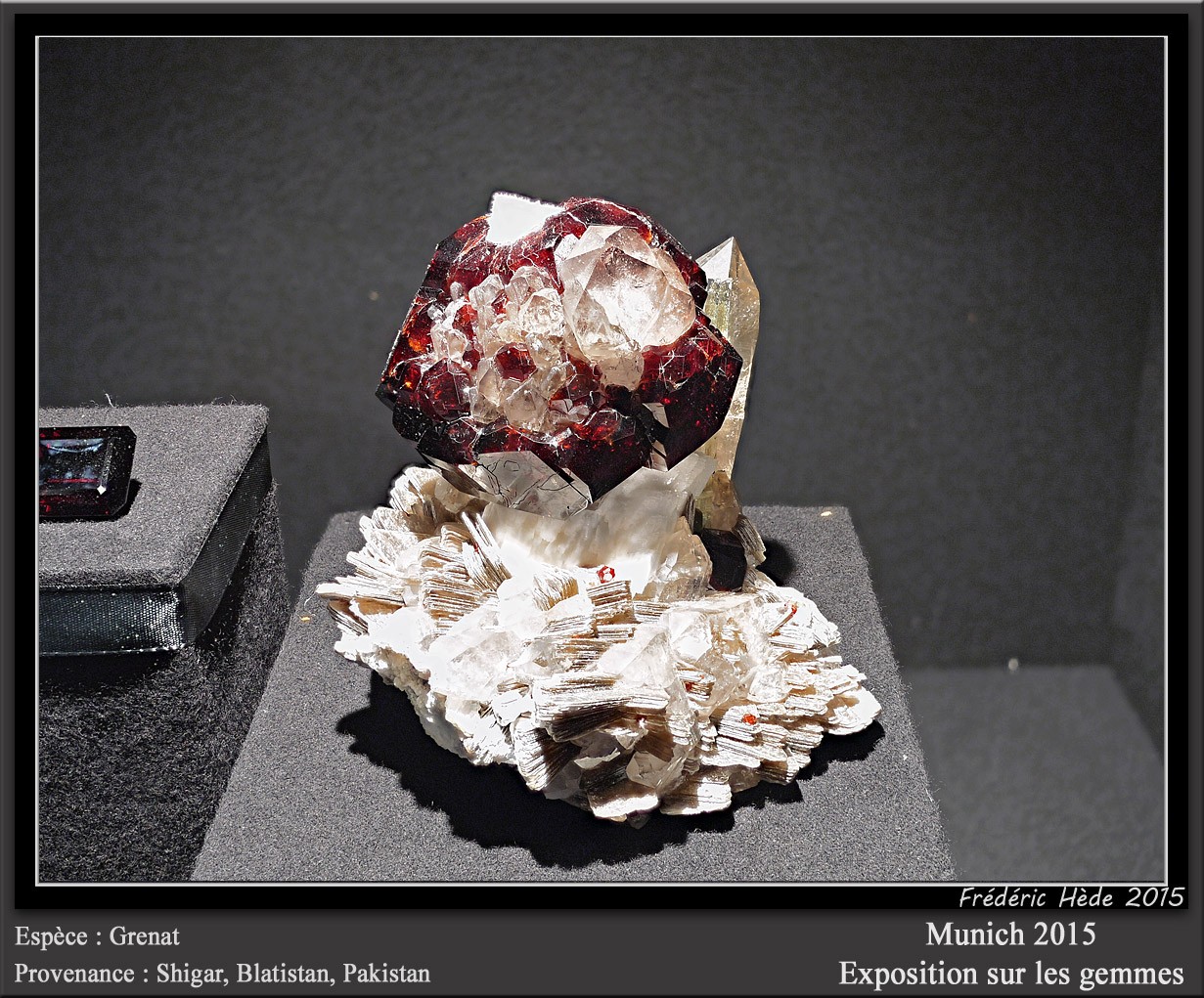

Sinon sympa le grenat du Pakistan, quelle variété?

pour celui la ojos los espagnolès, mexique
On 6/10/2019 at 9:42 AM, Moondaka said:
j'ai un andradite du mali également, la brillance de surface est différente... mélanite
Trantimou, Région de KAYES, Mali (5*4*3cm)
Sinon sympa le grenat du Pakistan, quelle variété? spessartite

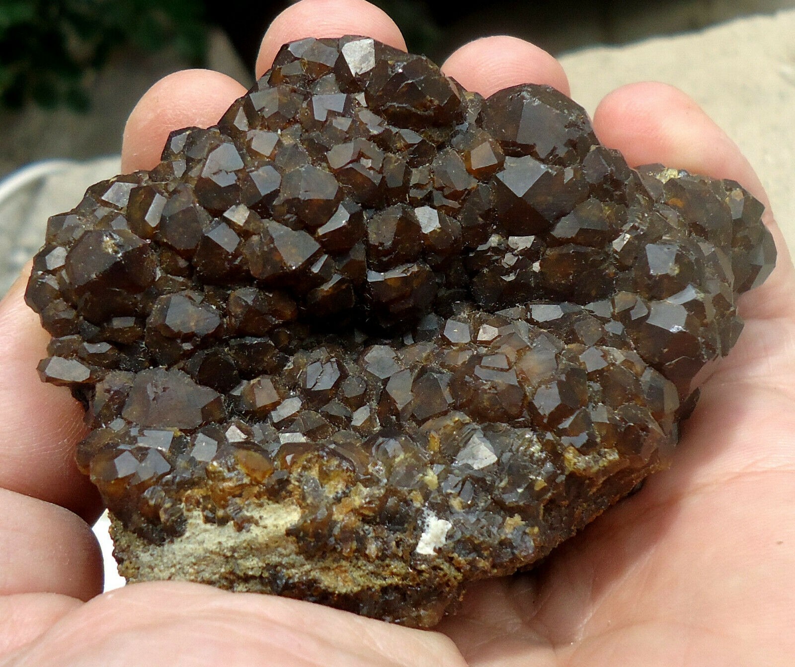

On 6/6/2019 at 9:30 PM, pif&pouf said:
on est bien d'accord elle est brunâtre ???, si oui je pencherais pour du maroccain, y pas une trace de gangue ocre clair, sableux ?
