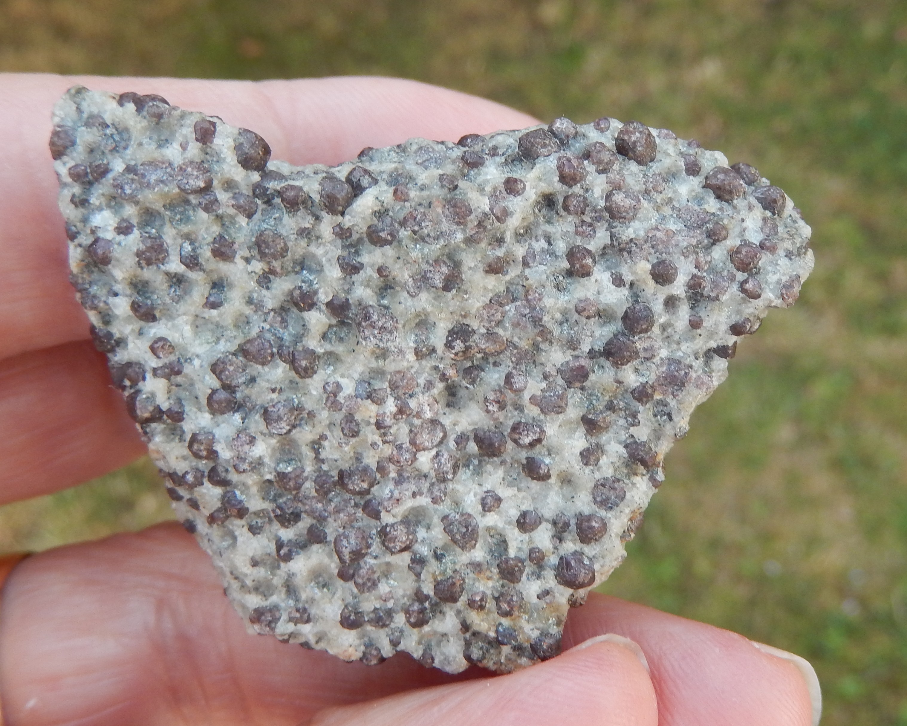

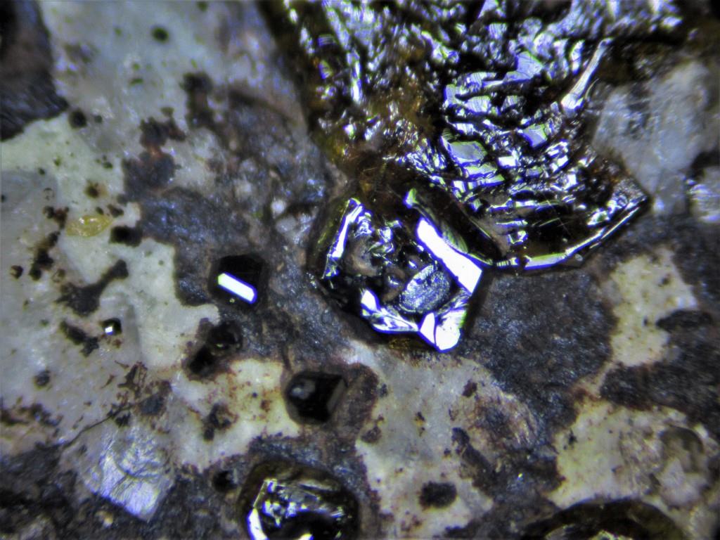

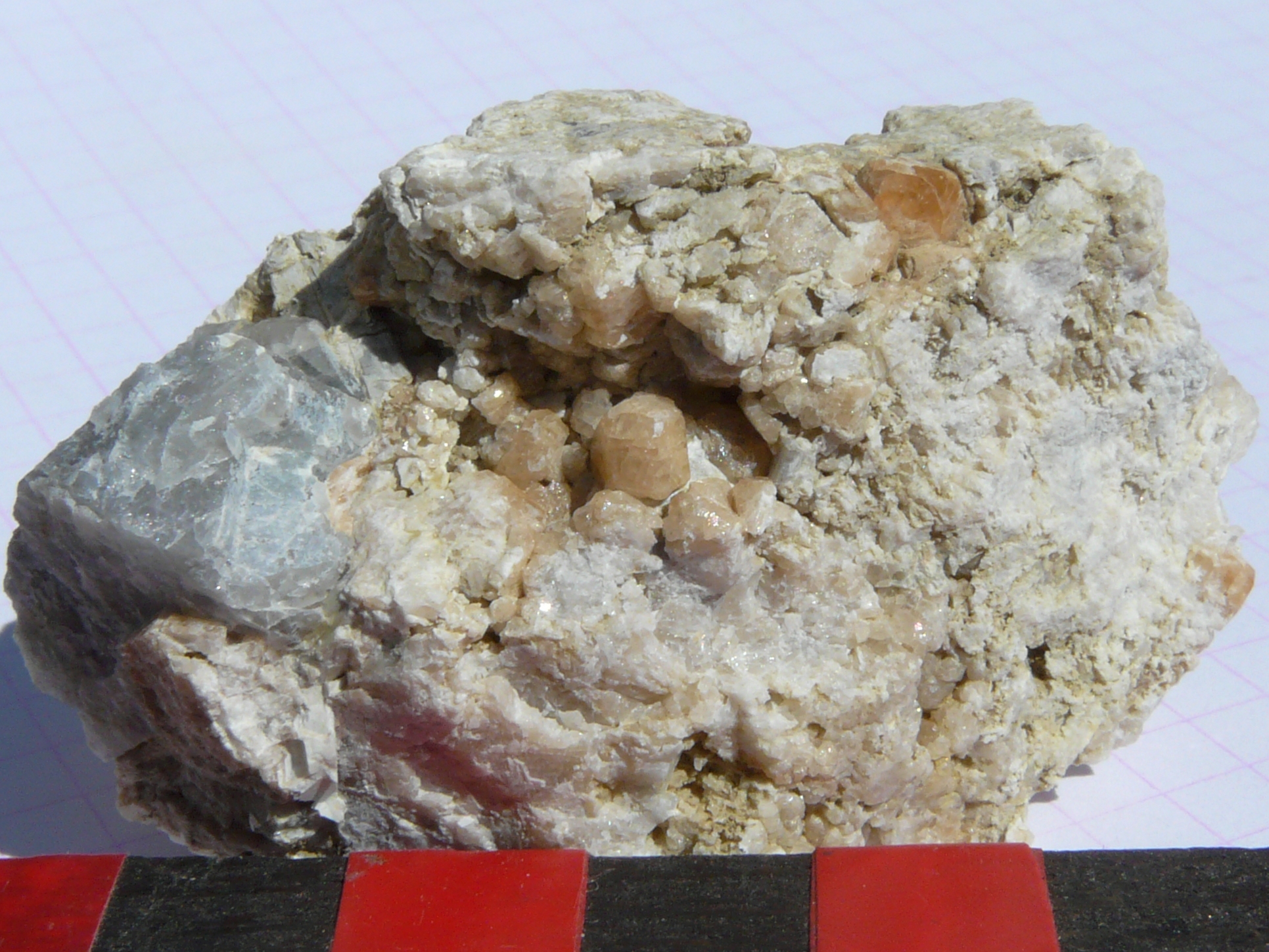

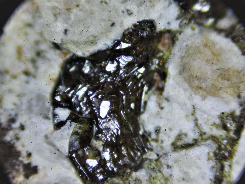

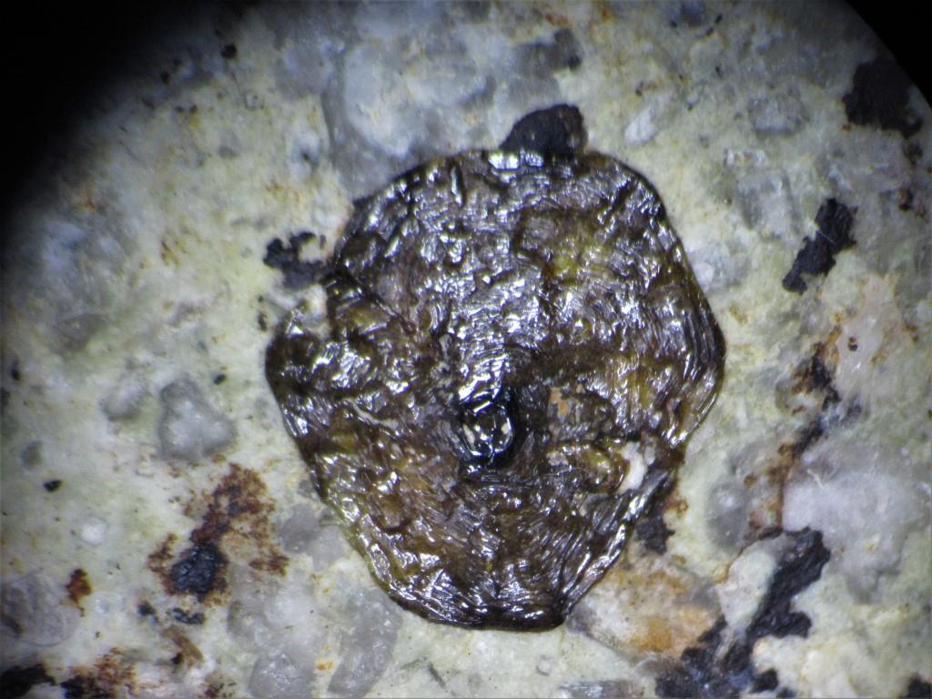

Un petit grenat peu coloré des skarns de Fumade (Tarn) :
J'ai une p'tite question quel est le contexte de tes hessonites, je veux dire c'est une poche dans un skarn qui par la suite fue remplie de quartz et calcite et les grenats se sont formé dedans ? quel est la couleur de ton skarn ?
Concernant cet échantillon, il provient d'un micro affleurement qui n'est pas représentatif de tout le secteur. Dans ce cas précis, il s'agit d'un "skarn clair"  à grossulaire et idocrase (les auteurs citent aussi clinopyroxène/épidote/wollastonite .....absents dans ce micro affleurement ?) avec faible minéralisation en scheelite (0,1% WO3). Pour faire simple, les grenats sont bien formés mais totalement noyés dans le quartz, ils sont parfois fissurés et ces fissures sont alors remplies de quartz. Je n'ai pas observé de carbonates .....dommage .... ça serait bien plus facile de sortir les grenats à l'acide. Cet échantillon est un des seuls échantillons "géodiques" que j'ai trouvé .... les "vides" sont rares et le plus souvent il s'agit de cavités sans intérêt (dissolution d'un ancien minéral ?)

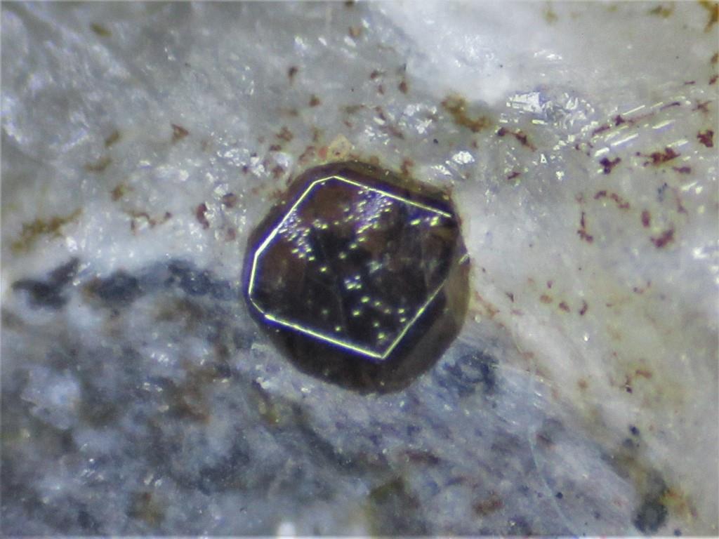

Je suis très perplexe sur ce type de cristallisation qui m est totalement inconnu. Comme quoi il faut que je poursuive encore ma quête du saint Grenat.
La première question qui m interpelle est: est ce que les deux côtés de cristaux sont synchrones ou successifs ou différés ?
Ca je pense qu il est facile a le savoir par analyse isotopique de l oxygène.Apres il faudrait faire une analyse de la ligne de suture par microsonde électronique avec éventuellement etude de la diffusion des éléments tels que vanadium et chrome pour voir si la suture est homogène  (constitué de tsavorite) ou bien hétérogène  ( ce fameux "fil")

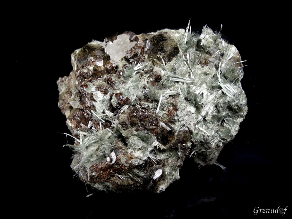

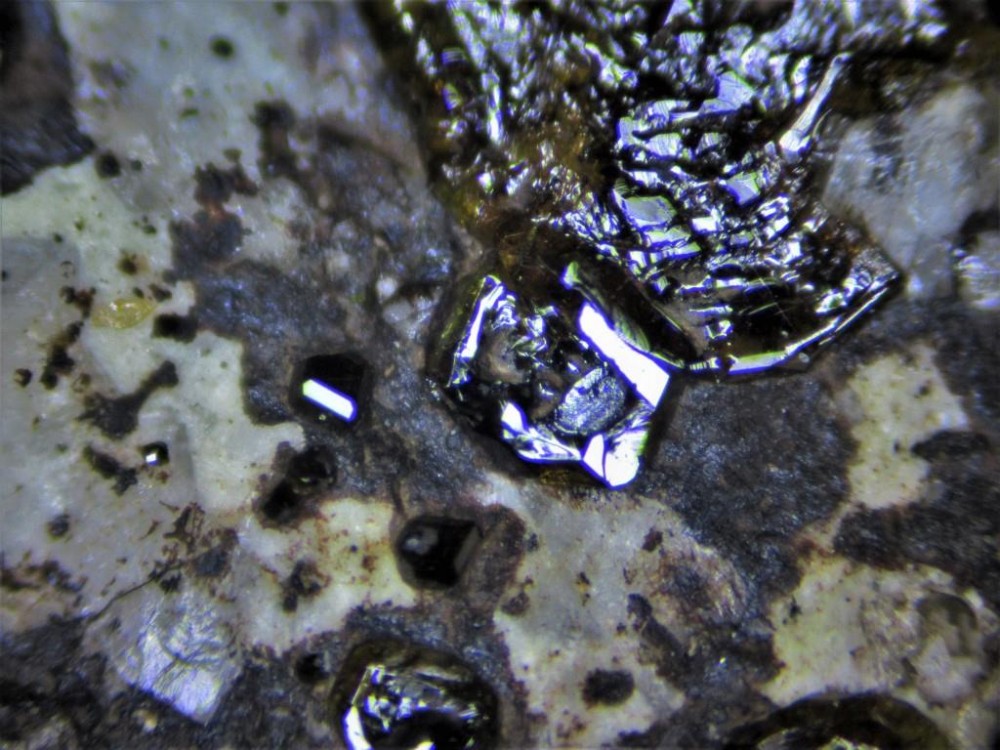

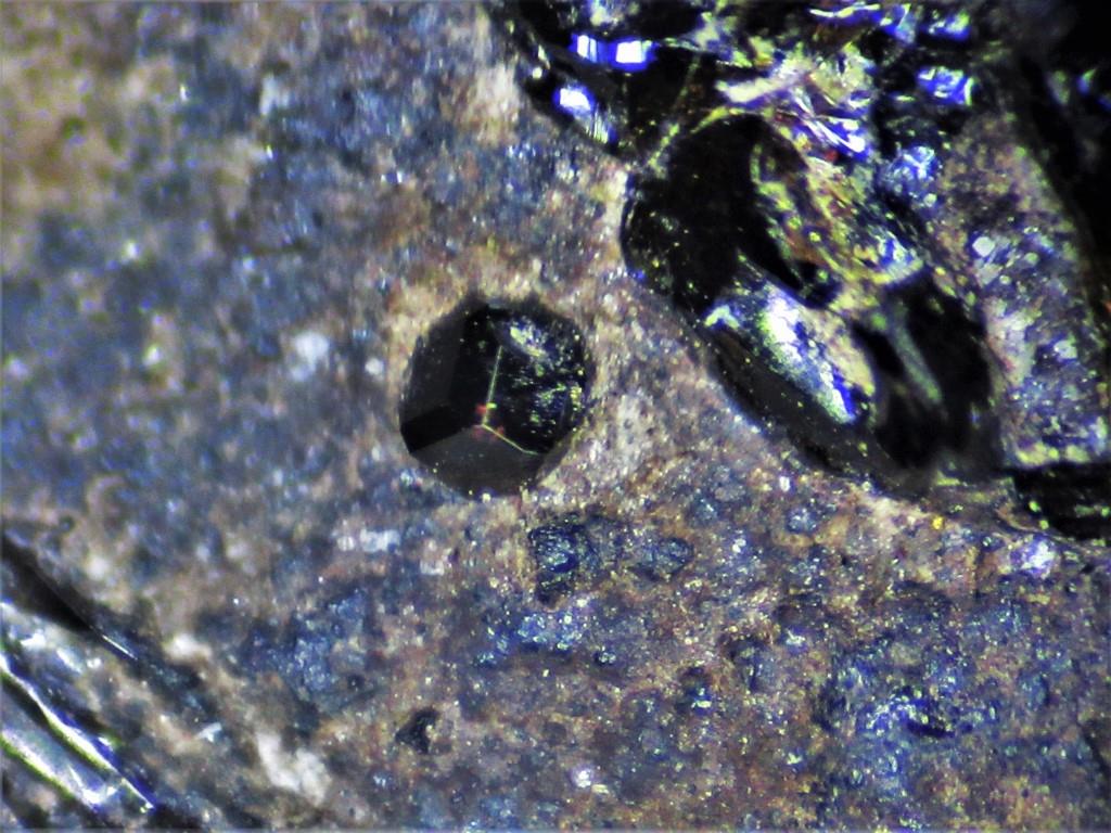

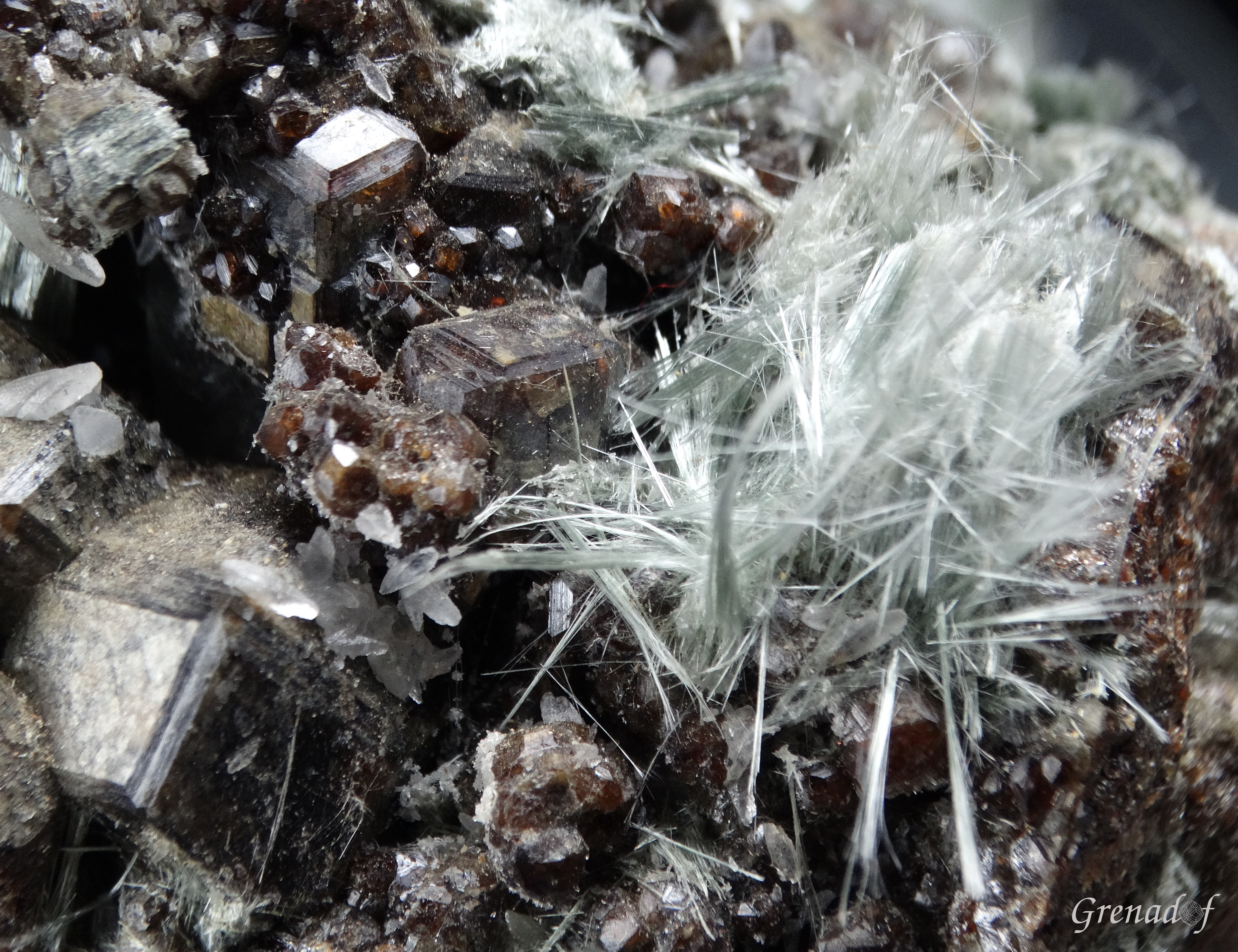

Un spécimen poilu qui nous viens d'UKRAINE, probablement du gisement de Zhovta Richka dans le Kirov
Dimension du Bloc 7x5x7 cm
Présence de deux générations d'Andradite associé à de la riebeckite  var. crocidolite (amiante bleu)

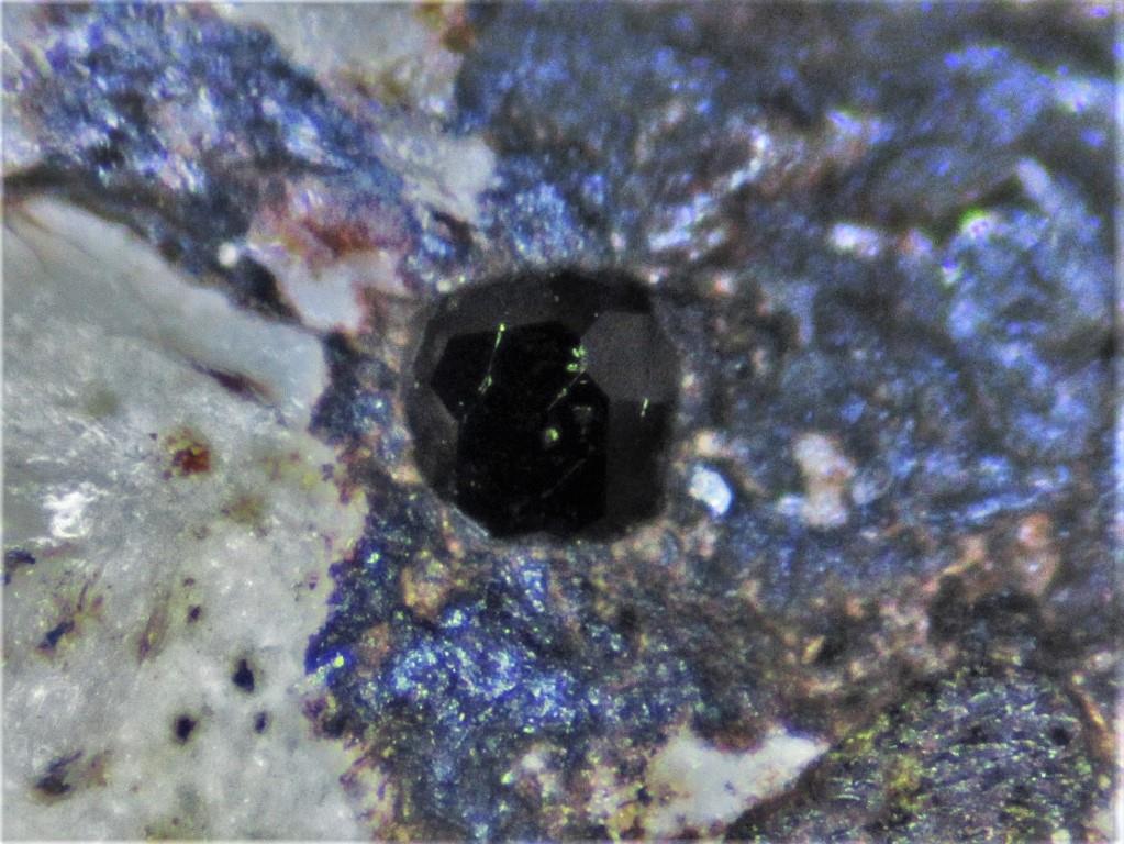

Le deuxième cliché FOV 2cm.
Ma première localité en Ukrainien.

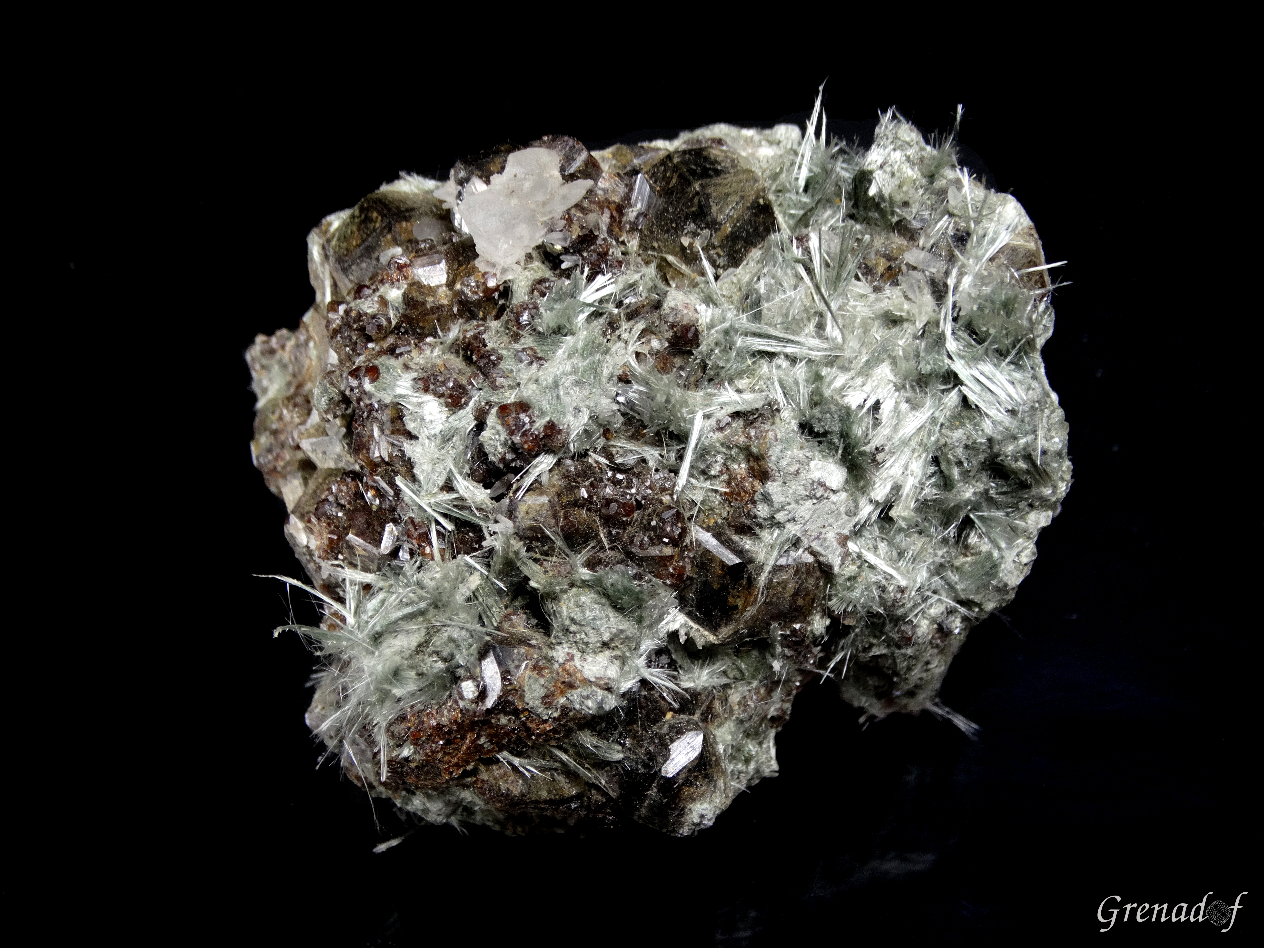

Il y a 17 heures, grenadof a dit :
Quelle est la composition de ces "poils" ?

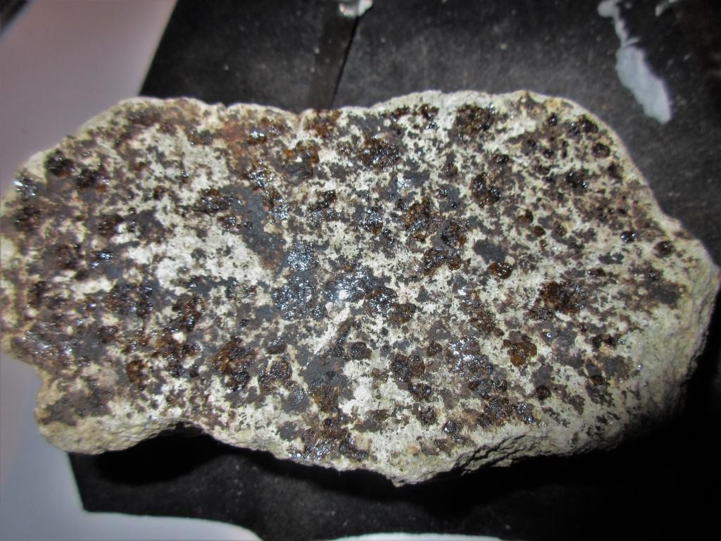

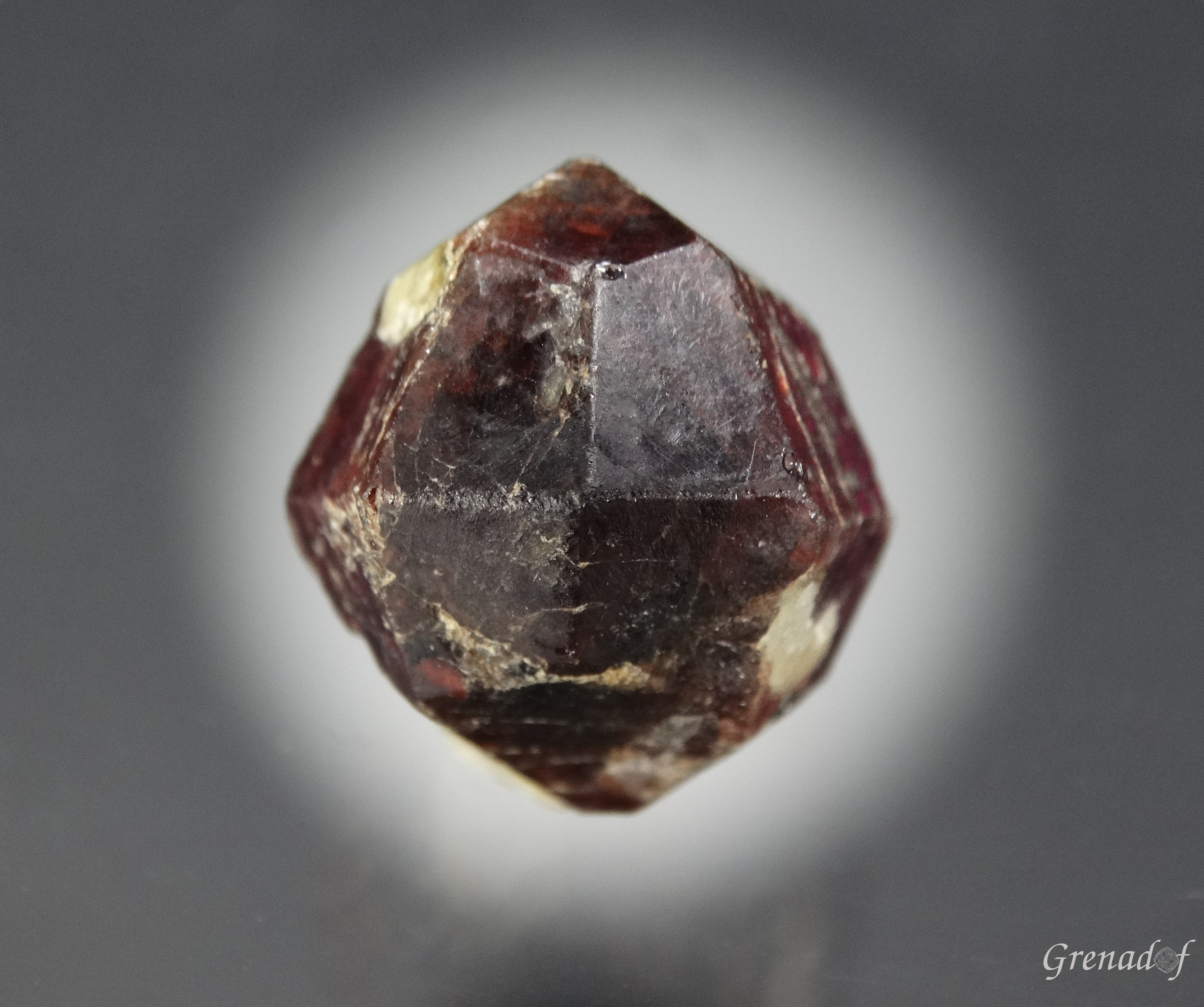

Le 15/01/2017 à 11:38, petitprince a dit :
Un des nouveaux spécimens dans ma collection
7,1 x 5,4 x 5,2 cm
Fantastique !  On dirait un artefact ...   est-ce courant ?   au Mali ou ailleurs ?
Citation
Je ne sais pas pourquoi ce grenat a cette surface, une autre "etched" forme?
Sinon, j'ai vu un joli grenat dans la collection d'école de mine, j'aime beaucoup des grenats venant du Mali, ils ont des curieuses apparences.

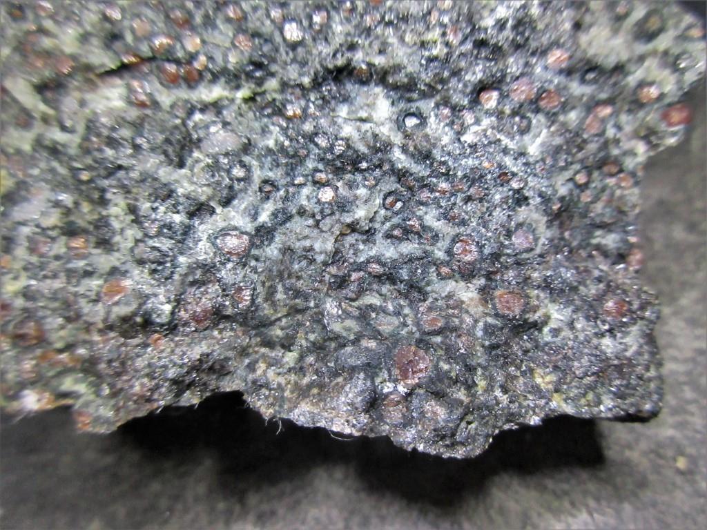

pour compenser mes regrtes pour cette plaque j'ai fait le tour des éclogites du massif central
- la salvetat(34): deux pièces avec des grenats qui émergent bien de l'omphacite
- Seilhac (19) : plusieurs blocs d'éclogites avec des grenats rétromorphosés ainsi que des blocs d'amphiboles a grenats
- haut allier eclogite de la borie (43) pas trouvé meme avec les coordonnées GPS

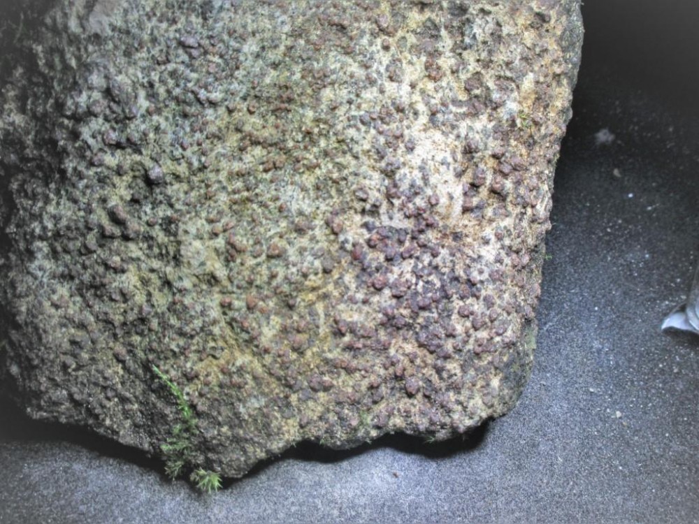

de plus je suis allé dans l'autre carrière de Menet que j'avais raté cet hiver; et ai pu dégager des plaques d'andradites bien cristallisés et avec des grenats 3D
les photos suivront
pas la peine de baver, il suffit d'en demander, j'en ai suffisamment rapporter
de La salvetat j'ai une pegmatite avec micro grenats, je savais pas qu'il y avait un faciès eclogitique dans la commune.
Sacré taille pour du namibien, d'habitude c'est un bloc 8x8 avec un ou deux almandins, dommage que t'avais pas d’appareil photo
Que connais tu en éclogite italienne,"la Stra" ça te dit quelque chose ?
si, j'avais mon smartphone mais ca faisait trop mal au cœur de ne pas l'acheter
en fait entre St pons et la salvetat le sous sol est eclogitique mais souvent recouvert de gneiss.
Je suis allé au point E2 et j'ai trouvé deux belles pièces 80 x 50 x50 mm et 220 x 120 x 80 mm que jevais partager en deux
Pour l'Italie , je sais qu'il y a un arc eclogitique  mais à par ca, je ne m'y intéresse pas. Il y a déjà tellement à faire pour la france
et j ai passé la journée à me battre entre mes deux GPS l'un en minute seconde et l'autre en centièmes d'arc avant une panne générale de batterie pour trouver ces eclogites de la borie dans le haut allier.
Est ce que quelqu'un aurait des photos ou mieux une pièce à échanger
andradites de Menet (15)
éclogites de La salvetat (34)
Eclogite Seilhac (19)

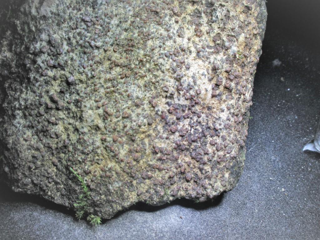

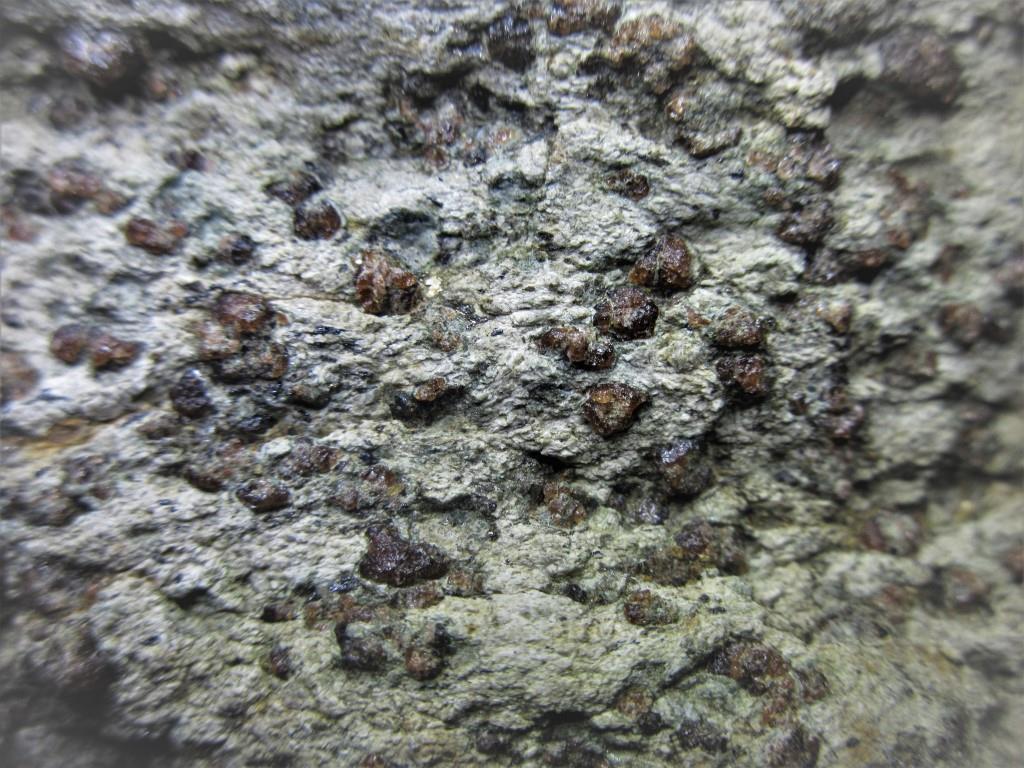

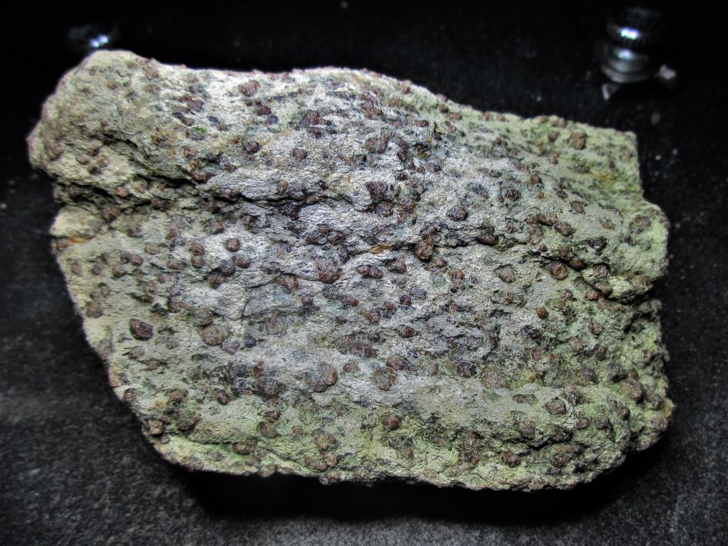

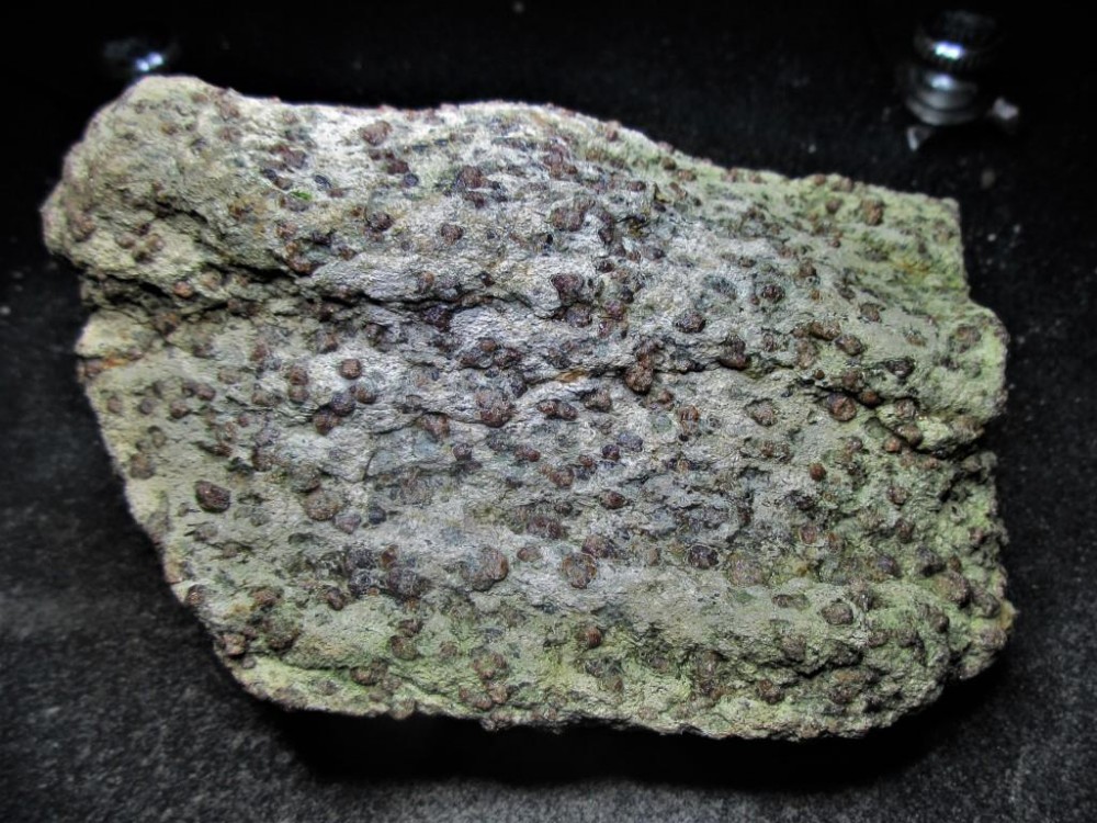

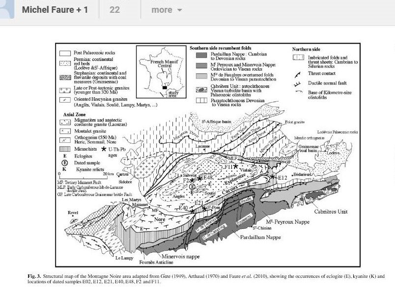

Il y a 22 heures, Alain ABREAL a dit :
d'après l'auteur
It contains a well-preserved garnet–omphacite–rutile +quartz assemblage. Garnet is generally surrounded by a plagioclase-diopside symplectite
https://www.academia.edu/23138441/MF_et_al_MN_Eclogite_Geol_Soc_London_Spe_Pub_2014
Ben à l'aspect ça ressemble bien à des éclogites rétromorphosées type Puy des Ferrières du Bas Limousin. Sur la lame mince de la publi la relique d'omphacite est évidente. En Limousin, la pâte verdâtre est un mélange de plagioclase et de clinopyroxène proche du diopside. Quand on a l'omphacite, elle est vert pistache assez flashy.
Serge

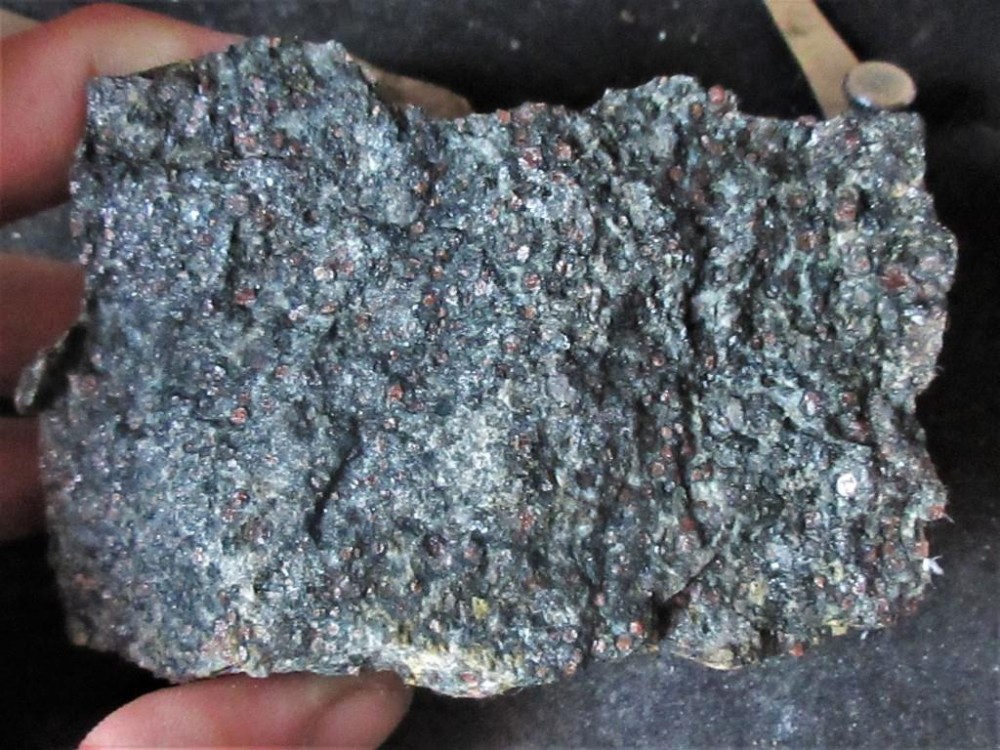

Bonsoir
Je ne comprends pas le commentaire de trenen23.
A ma connaissance on discutait des éclogites de la montagne noire-la salvetat, alors pourquoi faire intervenir les éclogites de seihlac (qui sont effectivement
du puy des ferrières qui est en plein travaux pour information)
j'ai scié l'une des pièces de la salvetat, je peux vous assurer que cela n'a rien à voir avec le puy des ferrières, mais alors rien à voir du tout
cf photos demain
et pourquoi préciser rétromorphosé au sablais alors que justement les grenats semblent très peu rétromorphosés
EN revanche la particularité de cette éclogite est la densité volumique de grenats , dans une matrice très pale (foncée dans le texte)
Pour ma part si c'est du Français, je vote pour montagne noire
